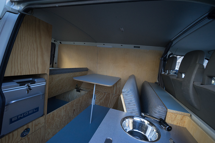

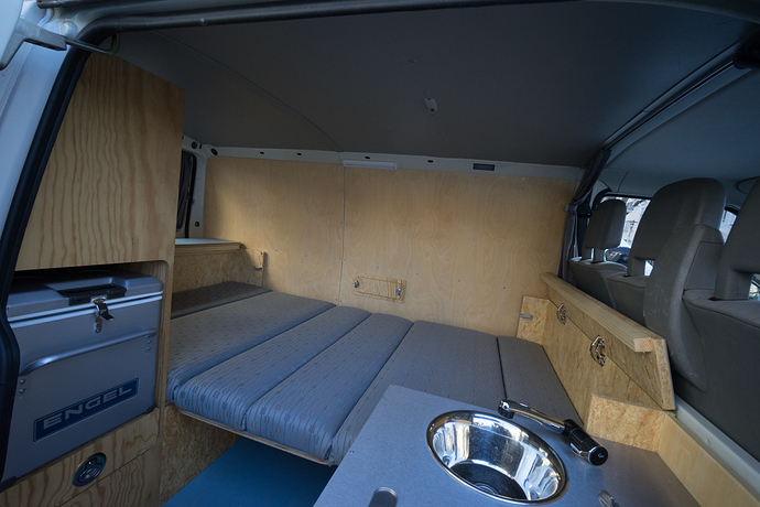

Es hat einfach zu viel Spass gemacht - total bekloppt, gegen jede Venunft - habe ich da “ein wenig” was dran gemacht, diesen Herbst. Die Basis hat dazu einfach eingladen. Da er erst 54000 Kilometerchen runter hat, beim Erstbesitzer bis 2016 immer schön im Schärme stand und gleich vorab zusätzlich extra professioell versiegelt woren war, hatte ich das Gefühl, dass das passt. Immerhin haben wir während der letzten Jahre zusammengenommen wahrscheinlich auch etwa nen halbes Jahr damit und darin verbracht für Urlaub und Arbeit und beim Basteln, dabei 22000Km abgespult,…
…, auch wenn es ein Tischbein für den Klapptisch nicht mehr unbedingt in Wagenfarbe gebraucht hätte, ist es doch schöner anzusehen,…oder die eine Blende, die ich drei mal gebaut habe, deren Form sich jetzt besser einfügt und deren Maserung jetzt in die richtige Richtung läuft,…unter dem Tisch ? sieht sowiesso keiner ? …na klar. Na Und.

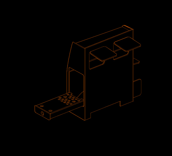

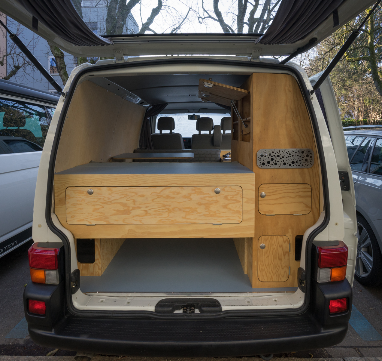

Gute Ideen mit viel Detailverliebtheit! Schön ist er geworden! Wofür ist das gelochte Blexonblech? Kühlschrank?
Wow, coooooool!!!
Klipp-klapp …
als Pfeiltastendaumenkino:
G T4J
YApp, und Danke !
Ist der Abluftkanal - der Auszug ist vor Allem im hinteren Bereich grosszügig gelocht. Die Box kann von unten und von der Seite Luft ziehen und oben dann entlassen.

Welche Holzplatten hast du genommen?
Der Hohe Schrank, der Klapptisch und die Blenden in der Heckansicht sind “französische Seekiefer” Platten der Firma Thebault. Piniensperrholz, meine ich könnte man dem auch sagen.
Die Grundkonstruktion der Schlafliegesitzbänke ist aus Pappel OSB. Da habe ich mich vom Holzhändler spontan überreden lassen. Damals sollte es schnell gehen und der Händler meinte, die Platte sei genauso stabil wie Sperrholz.
Die Platte ist zwar stabiler als Span und auch leicht, ganz im Gegensatz zu Span oder MDF, aber doch eher weich und ausrissgefährdet bei punktueller Lasteinleitung.
Was mich damals spontan überzeugt hat war auch die Idee, dass die Oberflächen schon ab Werk versiegelt sind,…schliesslich sollte es schnell gehen. Mir war im Moment der Entscheidung an der Theke des Händlers nicht klar, dass die Verleimung der Kanten, dann aber zu dreivierteln über Lamellos und Verschraubungen tragen muss, wenn man nicht im Bereich der Verleimung vorher kräftig schleifen will.
Ausserdem hatte mir sehr gefallen, dass die Platte nicht mit einem herkömmlichen Leim gebunden ist sondern mit PUR Harz, das im Gegensatz zu ersterem prinzipiell komplett formaldehydfrei ist.
Letztendlich war ich nun vor kurzem sehr froh, das hintere Möbel unter sehr viel Mühen und mit sehr viel Vorsicht tatsächlich noch einmal grösstenteils zerlegen zu können, um Ausklinkungen und Ausschnitte anzubringen.
Im Nachinein würde ich das Material aber nicht wieder verwenden, auch wenn die Oberfläche soagr noch perfekt schmutzunempfindlich und hundertprozentig zu reinigen ist, und das gerade im Fussraum, wie hier, natürlich hochwillkommen ist.
Der Küchenblock ist aus Pappelsperrholz - ihn habe ich im Herbst noch einmal komplett grob und fein geschliffen, geölt, geschliffen, geölt,…So wirkt dann selbst unbelegtes Pappelsperrholz, erstaunlich handschmeichlerisch und hochwertig - sogar die Kanten wirken absolut sauber und geschlossen.
Die Verkleidungen rundum sind aus Birke und von mir wieder mit dem selben Ölen und Schleifen behandelt.
Ich war mir sicher, dass die vielen Hölzer grausamst ausseinanderfallen im Erscheinungsbild, habe aber jetzt fast den Eindruck, das der Unterschied zwischen frischer Pinie und einen Sommer nachgedunkelter Pinie der Auffälligste ist.
Ach ja, die Kanten der Pappel OSB Platten waren unser Herbstferienprojekt, Schleifen, spachteln, Schleifen, spachteln, Schleifen, Ölen, Schleifen, Ölen,… knappe 20 Laufmeter,…jeden Tag so 3 Stunden,…sieht besser aus als erwartet, spricht aus meiner Sicht trotzdem aber klar gegen die Platte und für so etwas wie Sperrholz.

Geschätzt sind es 16mm Platten bei Tisch und Schrank?
