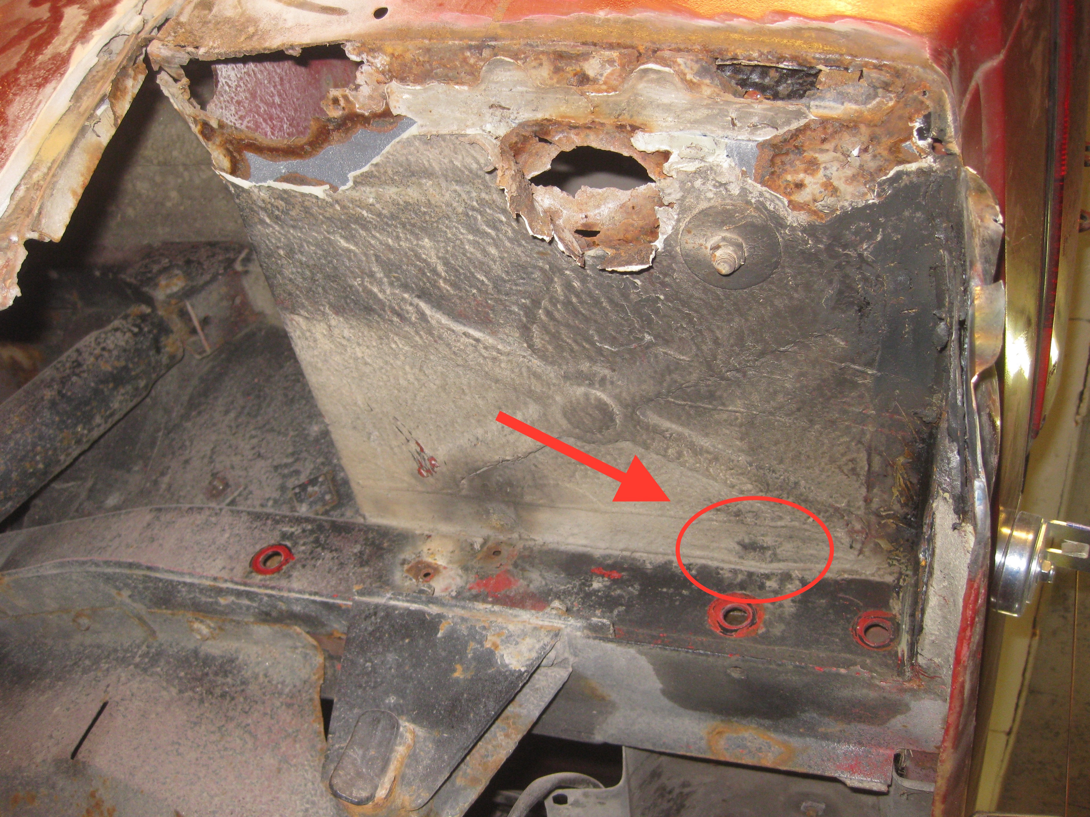

Habe mich an die Entrostung des “Tankraums” gemacht, also des Bereichs, wo sich der Tank befand. Das komische Querblech, an welchem der Syncro-Tank befestigt ist, war doch sehr rostig:
Nach ein paar Versuchen zeigte sich rasch, dass das Ding raus muss!
Das altbekannte Puzzlespiel konnte wieder losgehen.

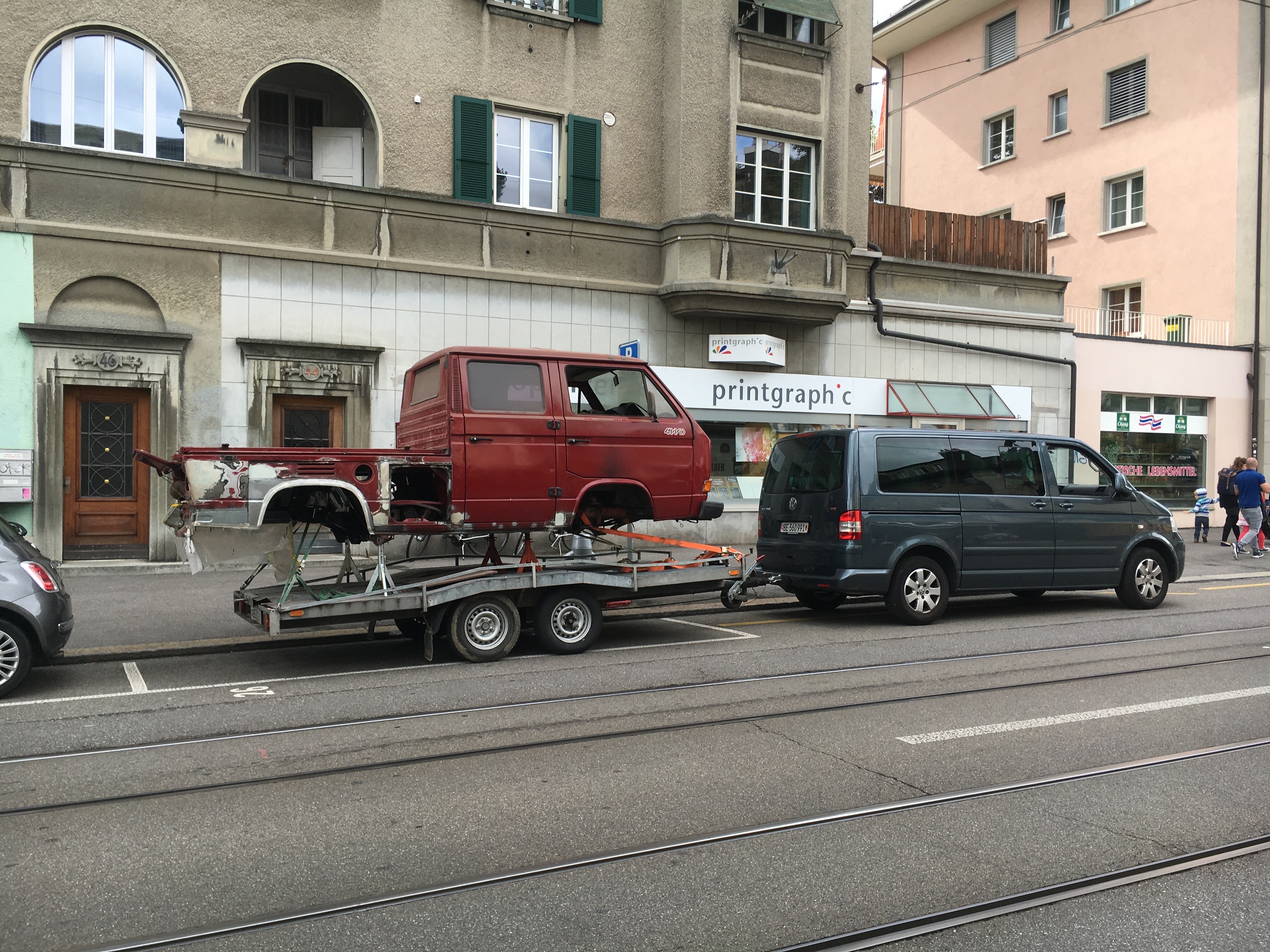

Nach gefühlten 10 Jahren hat meine Doka gestern wieder mal Sonnenlicht gesehen :slight_smile:
…aber leider nicht, weil sie fertig wäre, sondern lediglich weil sie die Ausfahrt der Garage blockierte und ich Umzugstag 1 von 3 hatte. :frowning:

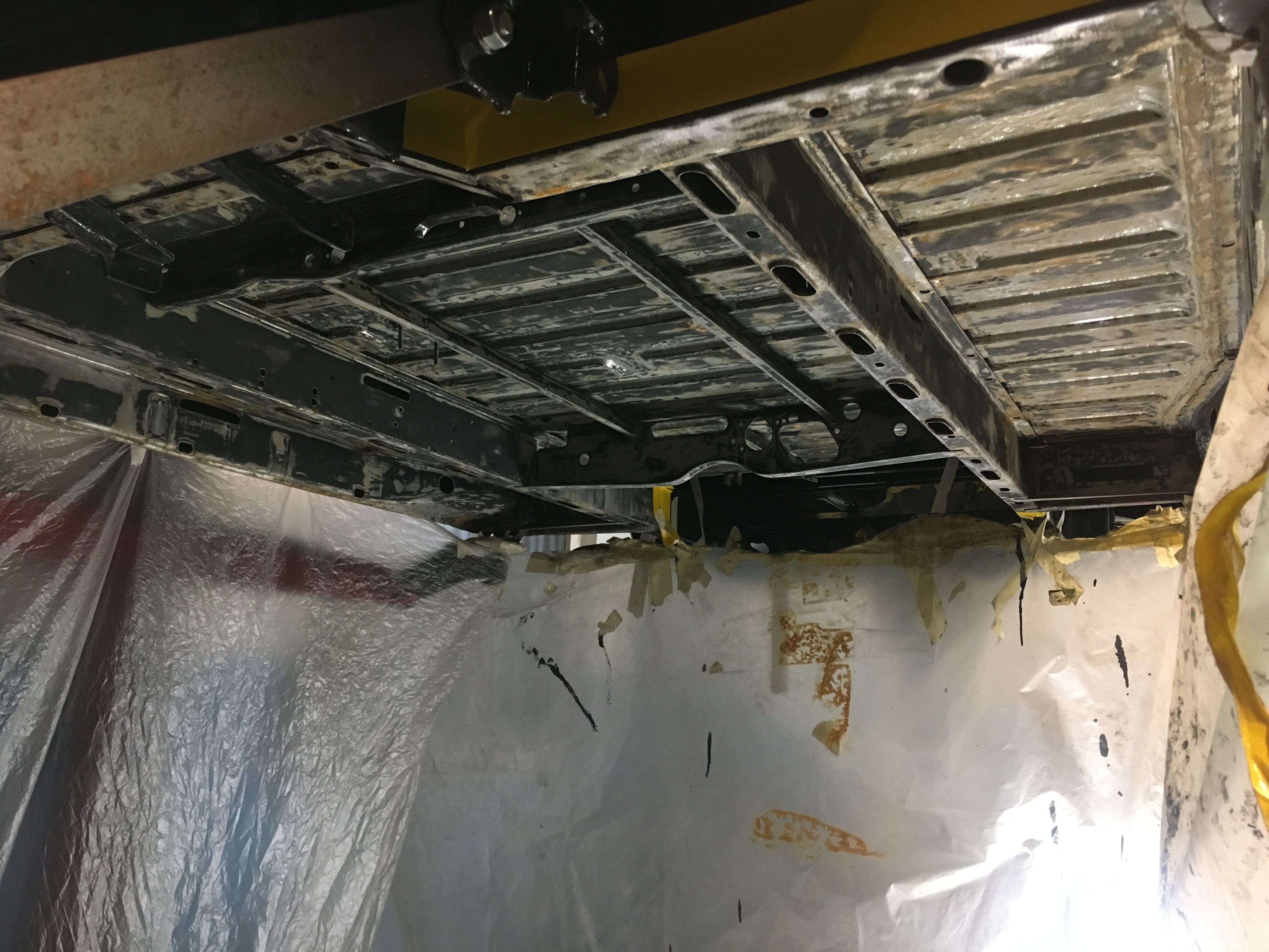

Nach tagelanger Schleifarbeit wurde gestern der Mittelteil mit POR-15 grundiert.
Vorher:
Nachher:

Gestrichen. Von nahe sieht man das auch an vielen Stellen. Aber das wird ja sowieso noch überdeckt.
Seeehr schön - da kann man sich ja drinn spiegeln :star_struck:
Sag mal wie machst du dass be so grossen Flächen mit dem POR. Machst Du da die Arbeitsschritte gemäss Anleitung (mit den Degreaser, dann abwaschen, …usw.) oder schleifst Du die Oberfläche an, denn entfetten, dann POR pinseln?
Ich habe bis jetzt nur kleine Teile gePORt mit den Starterkits von Cagero.
Gruess und weiter so :+1:
  • Ganze Fläche geschliffen, vielerorts bis auf das blanke Metall
  • Gereinigt/entfettet mit Marine Clean
  • Entrosted/vorbereitet mit Prep & Ready
  • POR-15 aufgetragen
Nur: Rückblickend muss ich sagen, dass das wohl etwas übertreiben war auf dieser grossen Fläche. Dort wo das Metall einigermassen intakt ist, würde man wohl mit schleifen + einer Epoxy-Grundierung noch fast ein besseres Ergebnis erzielen.
Aber dafür war ja mein “Monster II” Projekt da: Ausprobieren & lernen!
Super Arbeit sit super aus🖒🖒 Mein Respekt. Für die Tolle Arbeit …Das Inspirirt mich​:grinning: gerade zum Weider machen oder Anfangen Bei meinem Bus. Wollte Es fast Aufgeben . Aber habe mich entschiden :thinking: Mal anzufangen . Auf gut Glück .abwoll Mir 2 Garagen das abgeraten haben . Aber er mus ja nicht Morgen vertig sein .Entweder Glück Oder die Groste Velinwestation meimes Lebens :joy: .Leider mus ich wahrscheindlich Die meisten Carroserie arbeiten machen lassen
Wäre das nicht besser? Rost mechanisch entfernen, Metall Blank schleifen, und einen 2K Epoxy Primer streichen. Das sollte dann für immer & ewig halten. Danach normaler Lackaufbau.
Finde diese “Rostumwandler-Geschichten” eher eine Hexere und ich bin da skeptisch. Zudem sind diese “Wässerchen” ja sehr, sehr teuer. 1Kg. 2K Epoxy Primer kostet so +/- 25.- da kann das POR-Zeugs nicht mithalten. Zudem sind das x-Arbeitsschritte weniger und abwaschen muss man da nichts. Aber sauber entrosten muss man, und das kostet Zeit und Nerven…
Aber das ist meine persönliche Meinung.
Also, nicht das da etwas falsch verstanden wird: Auch wenn die Farbe “POR” = “Paint over rust” heisst, habe ich nicht über den Rost lackiert, sondern den Rost mechanisch entfernt. Ich setzte POR 15 eher als weiterer Rost-Verhindere und harter Schutz ein…
Aber wie erwähnt: beim nächsten Bus werde ich das wohl nur noch mit Epoxy-Grundierung machen.
