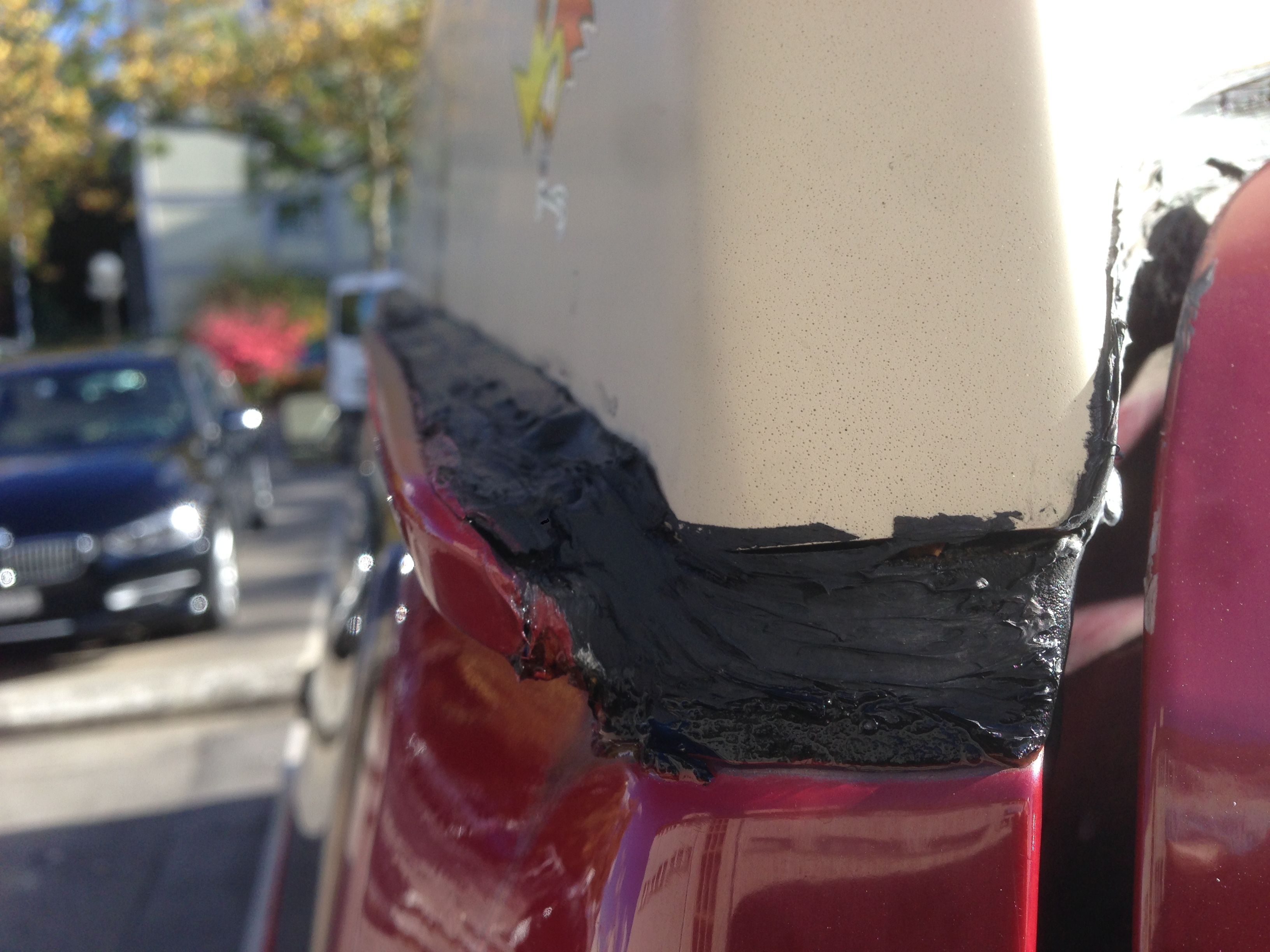

Anfang Dezember 2016 bis Ostern 2017. Unzählige Arbeitsstunden, wenig Schlaf, die ein oder andere Verletzung und ohne jegliche Vorkenntnisse bin ich unterm Strich sehr zufrieden mit dem Ergebnis und stolz das geschafft zu haben! So schnell fass ich das Dach hoffentlich nicht mehr an…
Vielen Dank für die zahlreichen Tipps und Werkzeugausleihen an Ueli, Börni, Yves, Fabrizio, Philipp und Dominik sowie die Spielsüchtigen von nebenan Die Arbeit wurde bis auf zwei, drei Ausnahmen allein von mir ausgeführt.

Gratulation!!! Optisch der absolute Hammer. Wenn die Rinne aber so voll ist, läuft dir das ganze Wasser über die Seiten runter. Ist das so gewollt? Ich kämpfe zur Zeit mit der Regenrinne meiner neuen Markise und find das gar nicht so cool, dass das ganze Wasser über die Schiebetür läuft. Bitte nicht falsch auffassen! Deine Arbeit ist der Hammer!!!
Das Hochdach wurde schonmal heruntergenommen, durch mich dann das zweite Mal, diesmal mit neuer Rinne. Der umgefälzte Rand des GFK-Hochdachs wurde bei der Demontage recht beschädigt. Zudem ist stehendes Wasser in der ‘leeren’ Rinne wieder eine Gefahr für Wassereindringung. So ist der Dachrand mit der ‘gefüllten’ Rinne sauber abgeschlossen, die Klebfläche hab ich leicht nach innen angeschrägt, daher funktioniert sie weiterhin als Rinne. Das Dach an der Frontrinne zu befestigen/bündig aufzulegen, ist ebenfalls sehr heikel, der Kleber hilft auch hier. Voilà

Du hast wirklich top Arbeit geleistet!! Ich staune über deinen Durchhaltewillen, das technische Können und die schöne Umsetzung.
Eine Frage zur Rinne: Reicht verdünnte Seife oder Abglättmittel, dass die Fuge so schön glatt und sauber wird - oder hast du da noch andere wundersame Heilmittelchen verwendet?
