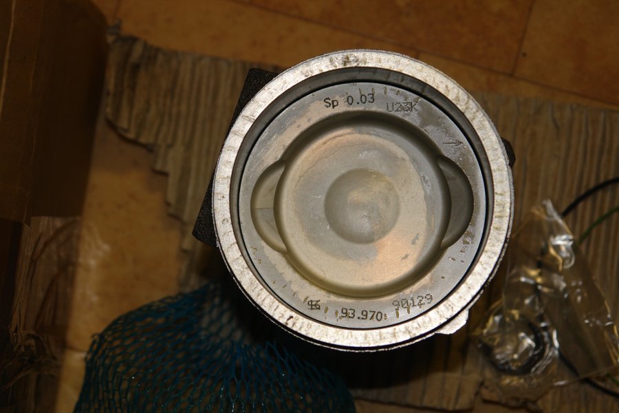

Da das Getriebe fertig ist und mein bestellter fehlender DJ Kolben endlich gekommen ist (nach 5 Monaten warten!) kanns jetzt mit dem Motor weitergehen. Ich hab einen der letzten von VW produzierten austauschrumpfmotoren gekauft (BJ2007) der wurde in einem Bus verbaut der hatte einen Kolbenklemmer. Beim neuen Motor nach ein paar 1000km das selbe Problem. Der vorbesitzer hat den Bus dann abgewrackt. Der Motor kam zu mir. Ich hoffe der läuft bei mir mit dem neuen Kolben / Zylinder wieder. Ich werde im gegensatz zum vorbesitzer die Einspritzdüsen wechseln. So eine war defekt und hat vermutlich durch zu mageres gemisch 2 mal einen defekt produziert.
zum start ein paar bilder von der lieferung von zoellner:

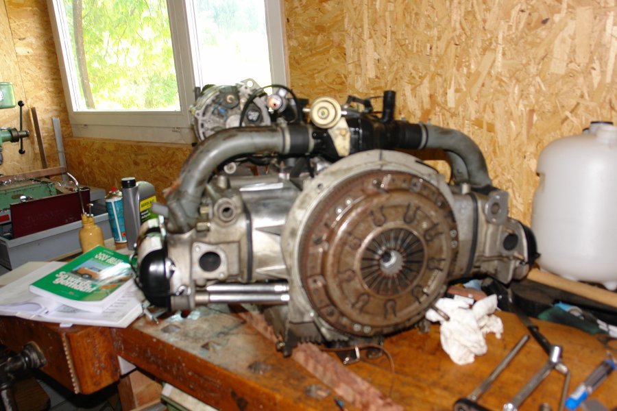

aus aktuellem anlass (das alte getriebe hat ein loch im gehäuse und spritzt munter öl auf den auspuff) muss der motor fertig werden damit ich ihn mit dem überarbeiteten getriebe einbauen kann.
also mal wieder teile restauriert.
z.b kühlwasserrohre:
