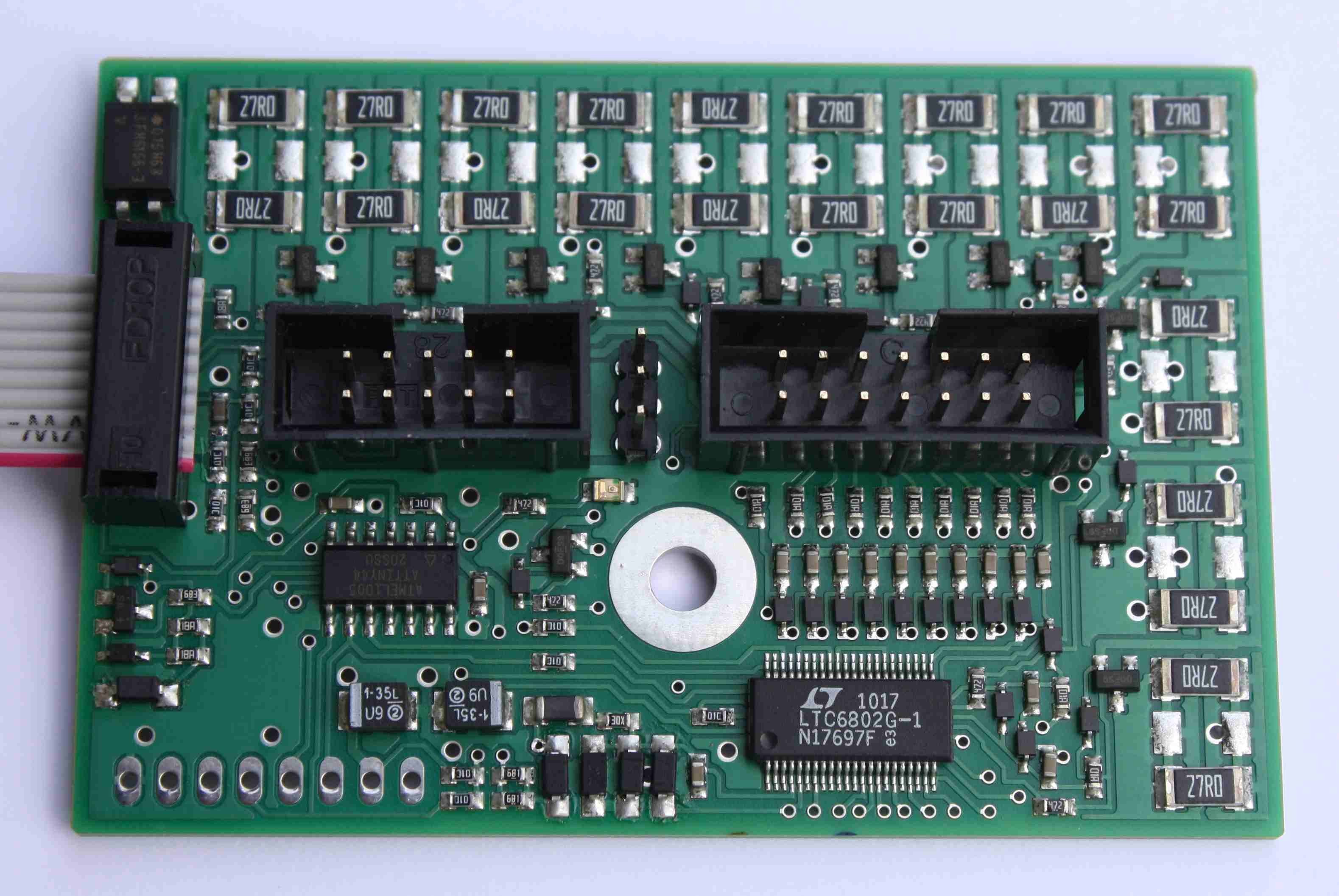

Der Schutz vor dem Auseinanderdriften ist etwas aufwändiger. Angenehm wäre ein konstanter Ausgleich der einelnen Zellen untereinander. Durch die flache Spannungskurve der LiFePO4 ist das aber schwer möglich. Die Spannung müsste mit entsprechend aufwändigen Schaltungen sehr präzise gemessen werden, um kleine Abweichungen feststellen und korrigieren zu können. Darum funktionieren die meisten Balancer-Schaltungen nach dem Prinzip, dass sie lediglich die Zellen gegen Ladeschluss vor Überspannung schützen und gegebenenfalls den Strom an der Zelle vorbeiführen und Leistung verheizen. Eine solche Schaltung kann relativ einfach und günstig realisiert werden. Der Nachteil liegt aber darin, dass der Ausgleich erst am Ende des Ladevorgangs stattfindet (also nur bei Vollladung). Zudem müssen die Spannungsschwellen der Balancer an die Ladeschlussspannung des Ladegeräts angepasst sein, denn sonst läuft man Gefahr, dass entweder kein ausreichender Ausgleich stattfindet, oder aber bei vollgeladenem Akku der komplette Ladestrom in den Balancern verheizt wird. Hier muss man wohl einen Kompromiss zwischen Alternator-Spannung und 230V-Ladegerät finden (bzw. von der höheren ausgehen). Während dem Ausgleichsvorgang fliesst der Ladestrom über die Balancer der bereits vollgeladenen Zellen. Da im reinen Fahrbetrieb die Zeit zum Ausgleichsvorgang relativ kurz ist, sollte der Ausgleich entsprechend schnell möglich sein. Also sollten die Balancer auch einige Ampere Ausgleichsstrom fliessen lassen. Zudem ist es wohl sinnvoll, den Akku ab und zu per Ladegerät für einige Stunden aufzuladen, um dem Ausgleichsvorgang genügend Zeit zu geben.

Der Balancer, den du oben verlinkt hast, ist nach meinem Verständnis nur eine Erweiterung zum Ladegerät “Akkumatik”, das die Seite behandelt. Ich habe hier und hier Balancer-Schaltungen für unseren Zweck gefunden. Diese Schaltungen ermöglichen Ausgleichsströme bis 2A. Ich hätte nach Gefühl noch grössere Ausgleichsströme angestrebt. Mangels anderer Angebote gehe ich aber davon aus, dass kein Bedarf für grössere Ausgleichsströme besteht.
