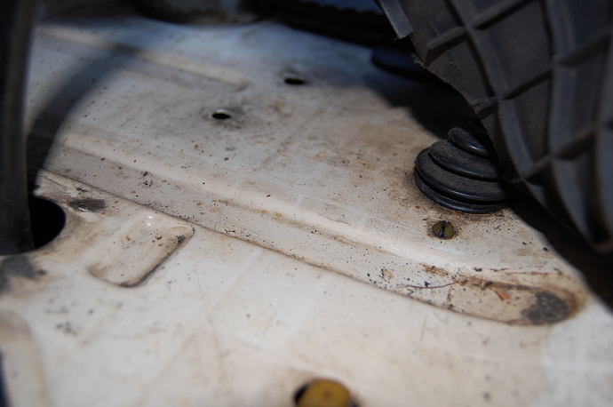

Unter der Fussmatte wurde auch noch Flugrost entfernt.
