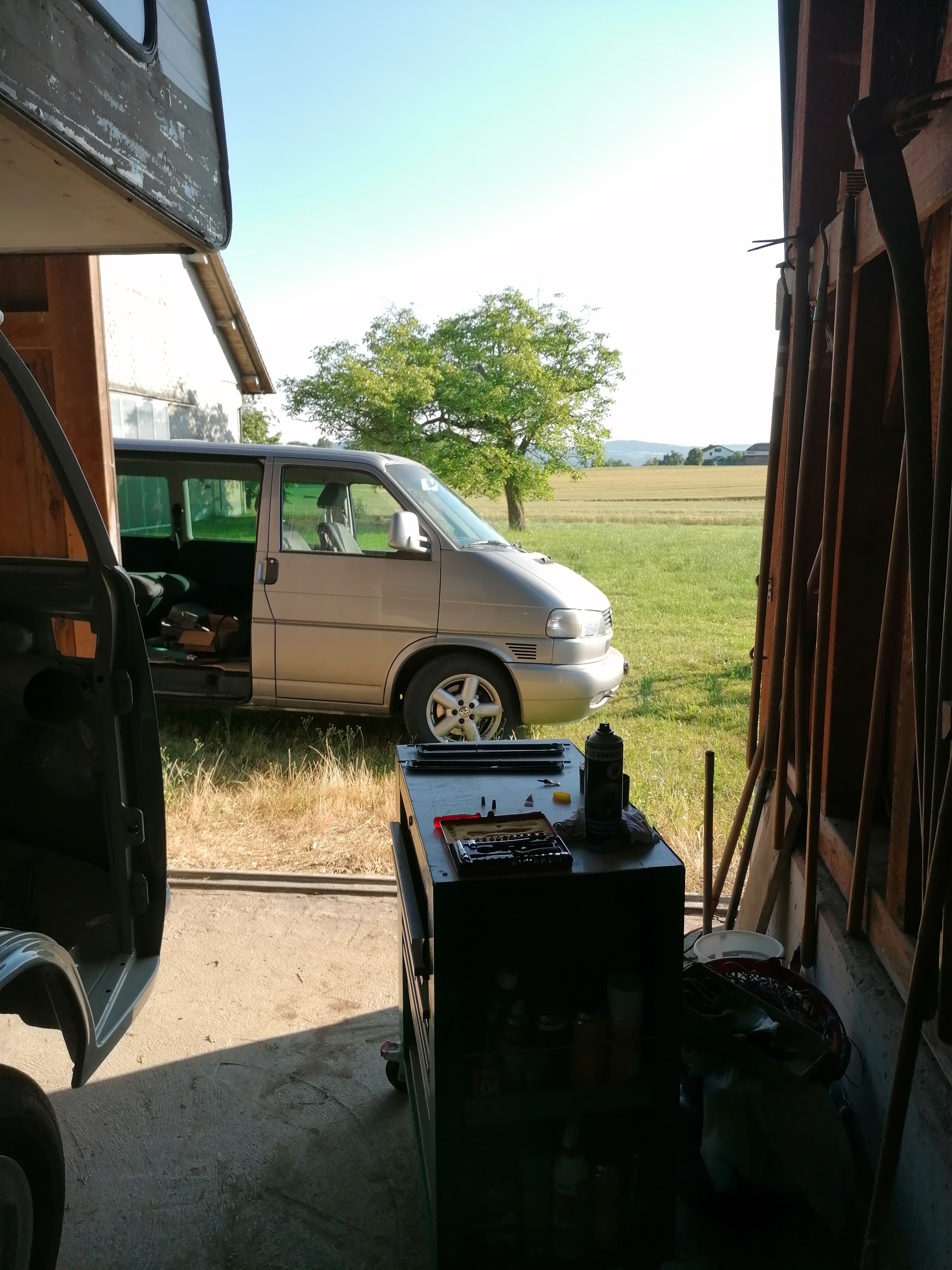

So genug geplappert - hier ist er:
Es ist eine unscheinbare Caravelle mit 7 Sitzplätzen, ca. 170’000 km, BJ 2000, 2.5l Diesel (ein Benziner wäre “ganz” perfekt gewesen) mit 150 PS und TDI Motor. Er fährt sich super und verbraucht ca. 7.5l auf 100 km bei normaler Fahrweise.

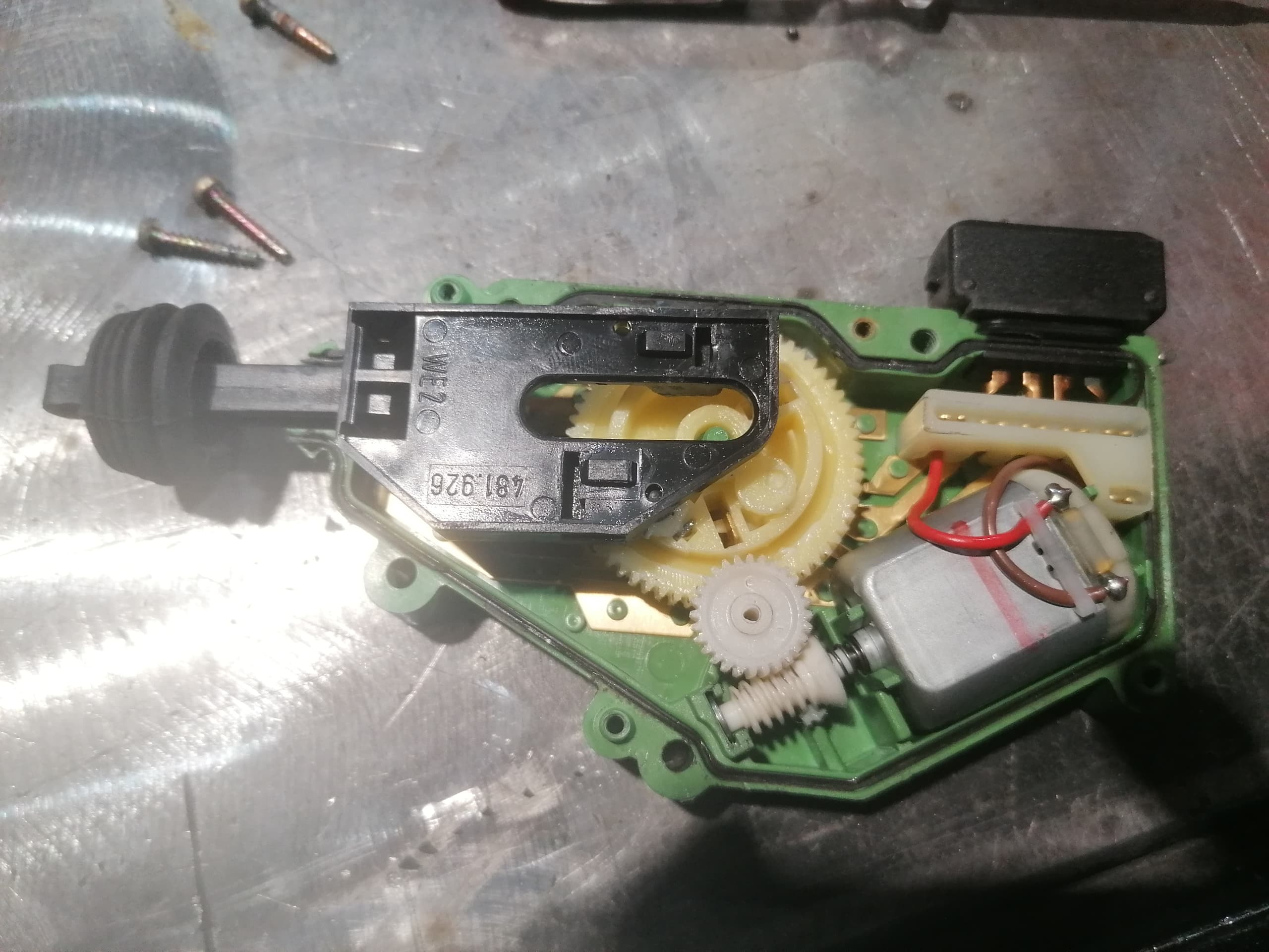

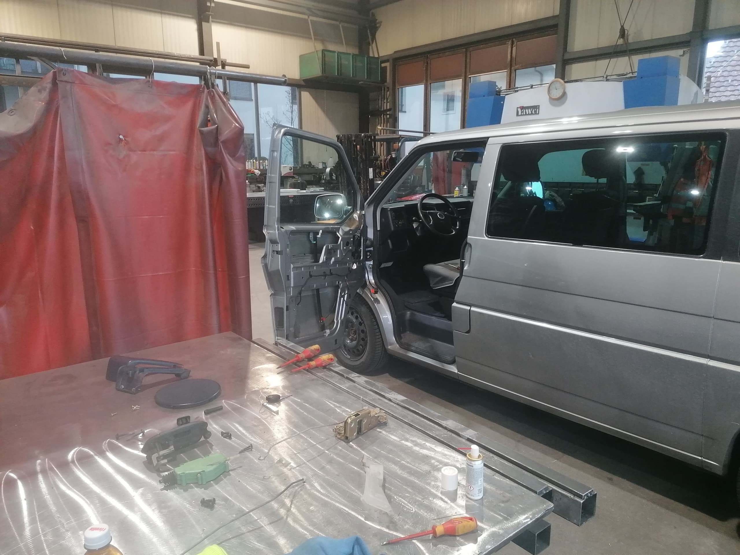

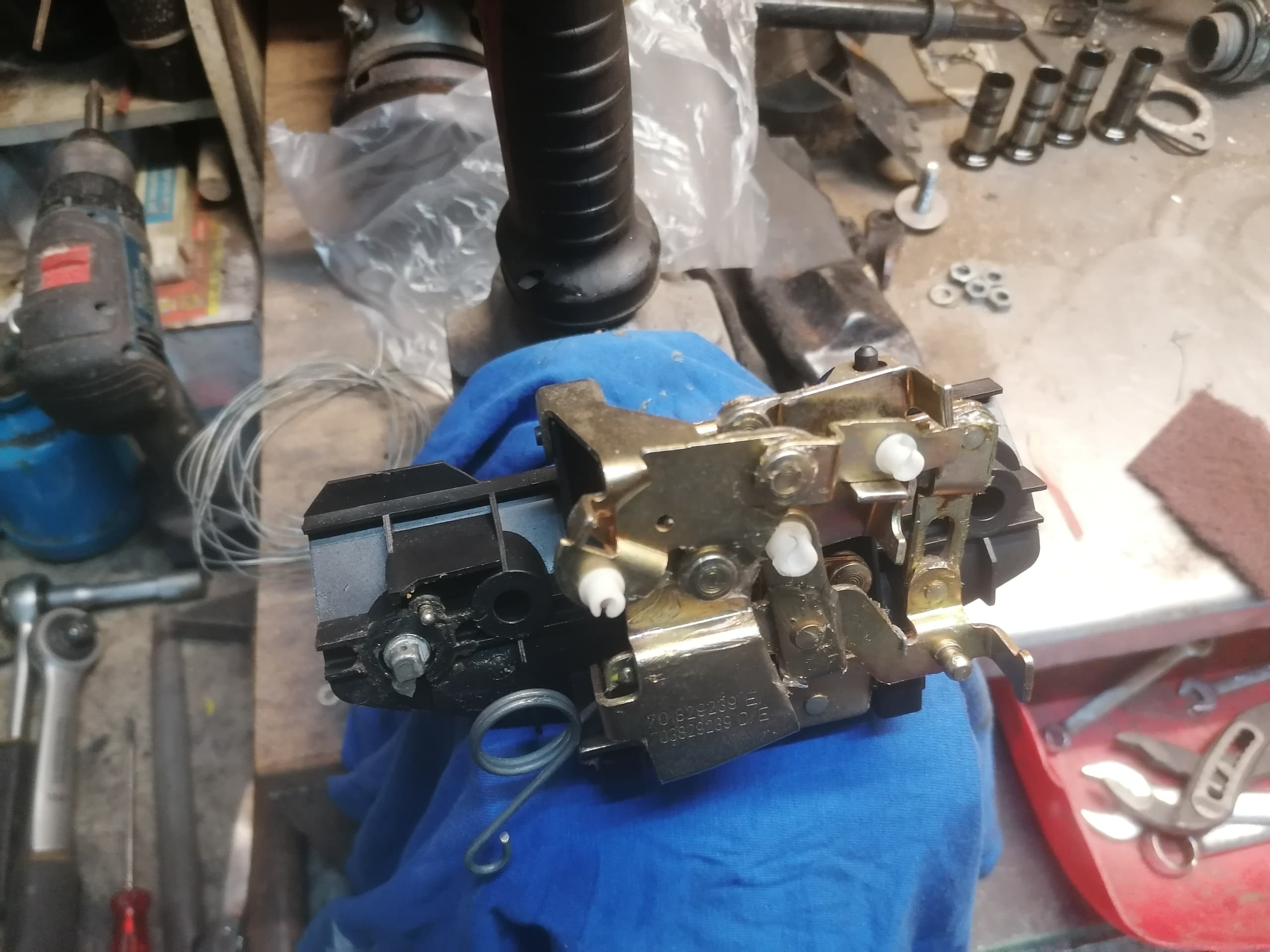

Das Motto: “Alles was nicht vorhanden ist kann auch nicht kaputt gehen” hat sich in den letzten Monaten wieder gezeigt. Ich musste mich etwas mit der Schliessmechanik von diversen Schlössern und der Zentralverriegelung auseinandersetzen.

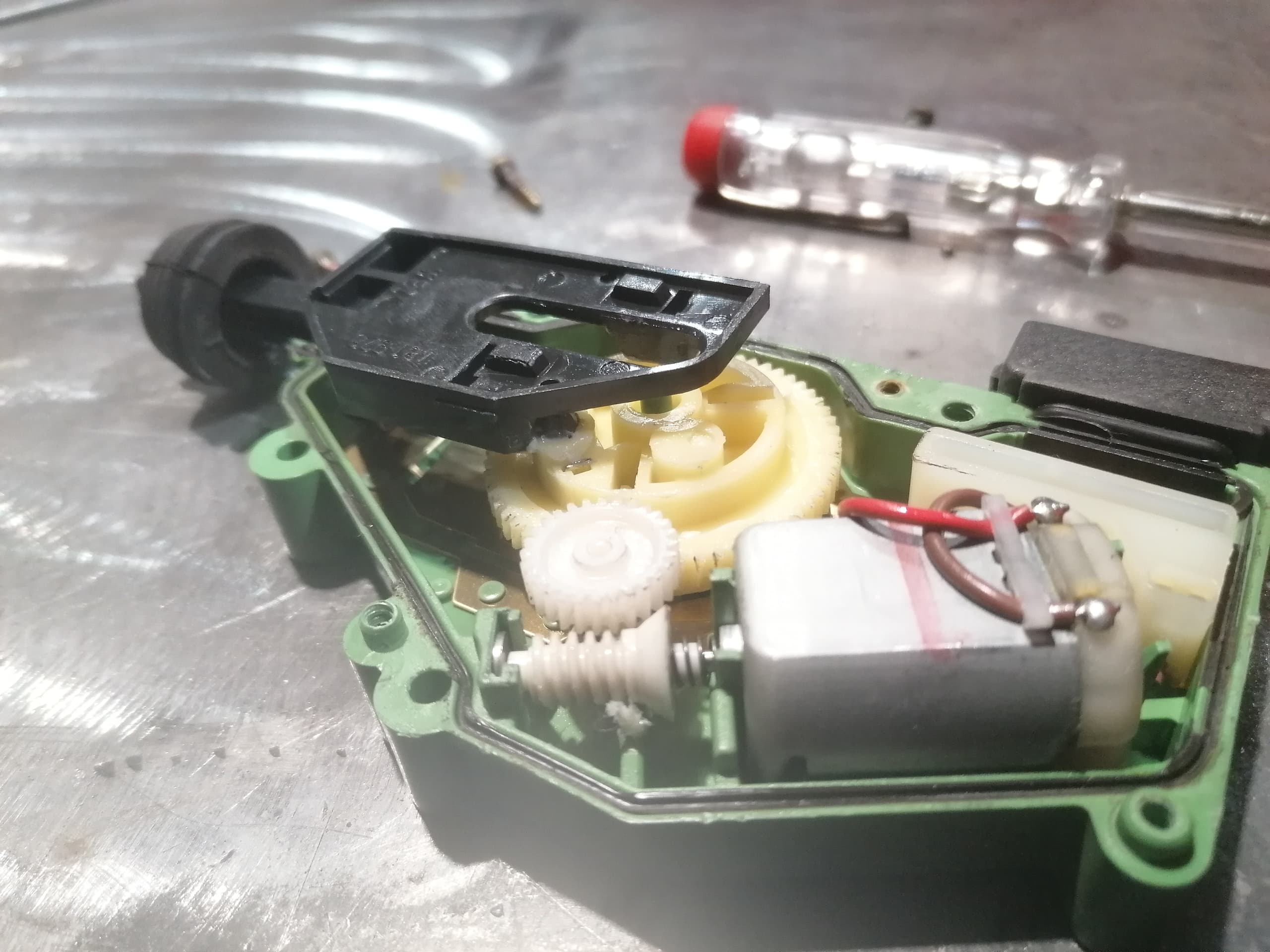

Irgendwann machte die Zentralverriegelung Probleme. Dies weil der Betätigungshebel der Fahrertüre immer nach unten gefallen war. Mit Tip von @OL10 (Danke :handshake: ) konnte ich die Feder ersetzen. Im Wiki stehen verschiedene Möglichkeiten welche Drähte genommen werden können. Ich habe Schweissdraht genommen und um den Schraubenzieher gewickelt. (natürlich noch eingekürzt)
Die kleine Feder ist der Übeltäter. Seit einem halben Jahr funtionert aber alles wieder.

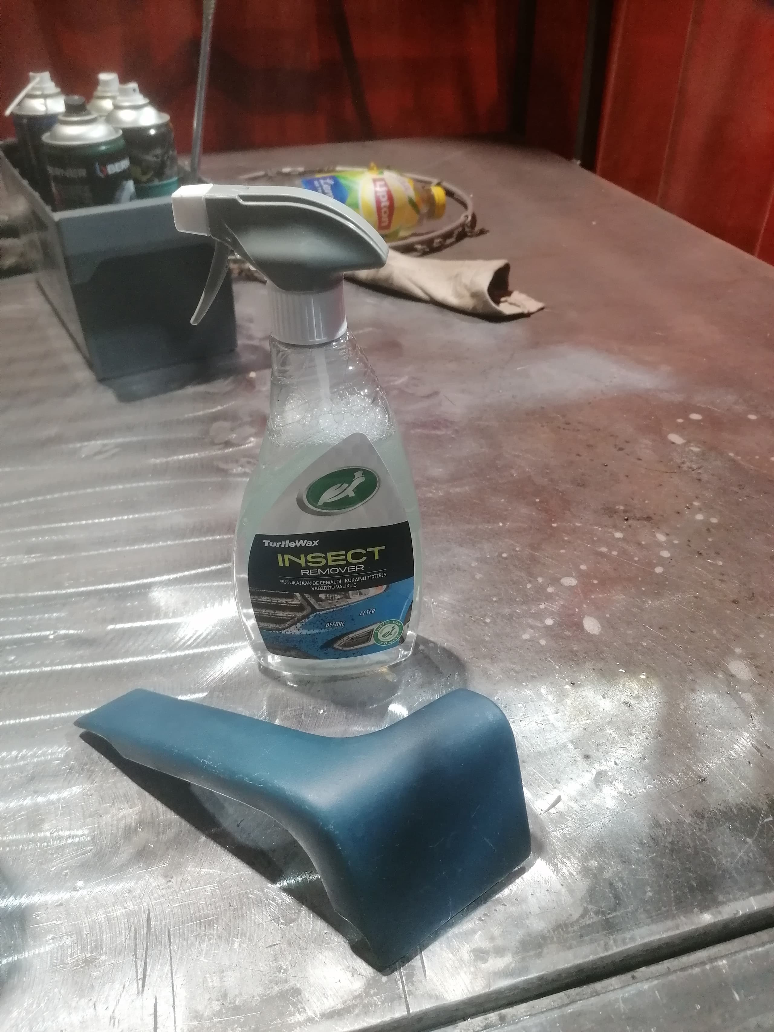

Da ich den Griff gerade eh ab hatte habe ich den noch mit Insektenentferner gereinigt. Damit bringt man diese komisch klebrigen Kunststoffoberflächen wirde sauber hin.
Die Mechanik vom Schliessmechanismus habe ich zuerst kontrolliert und geschmiert. Filigranes Zeugs da drin :grimacing:
Irgendwo sitzt aber immer noch ein Fehler. Ich habe es hingebracht dass die Fahrer- und Beifahrertür wieder über die Zentralverriegelung funktioniert, die Schiebetüre und die Heckklappe muss ich mit Schlüssel auf- und zuschliessen. Mit dem kann ich aber gut leben…
… zumindest jetzt nach dem das nächste Problem auch behoben ist.

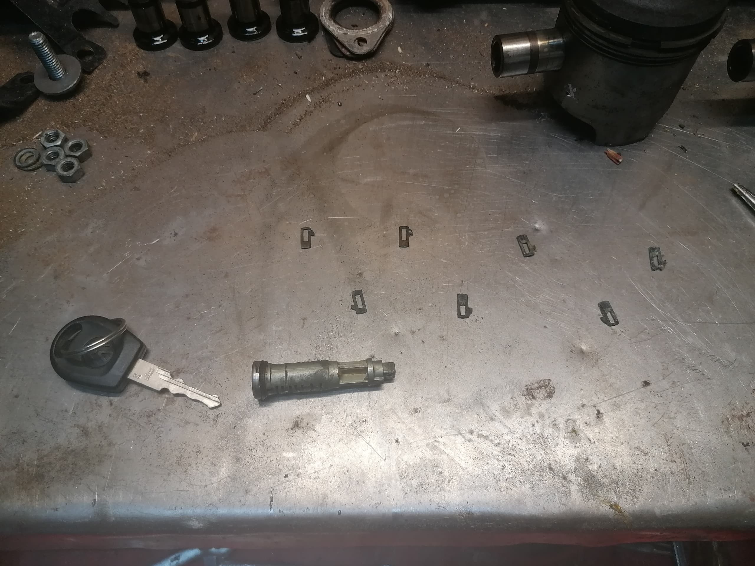

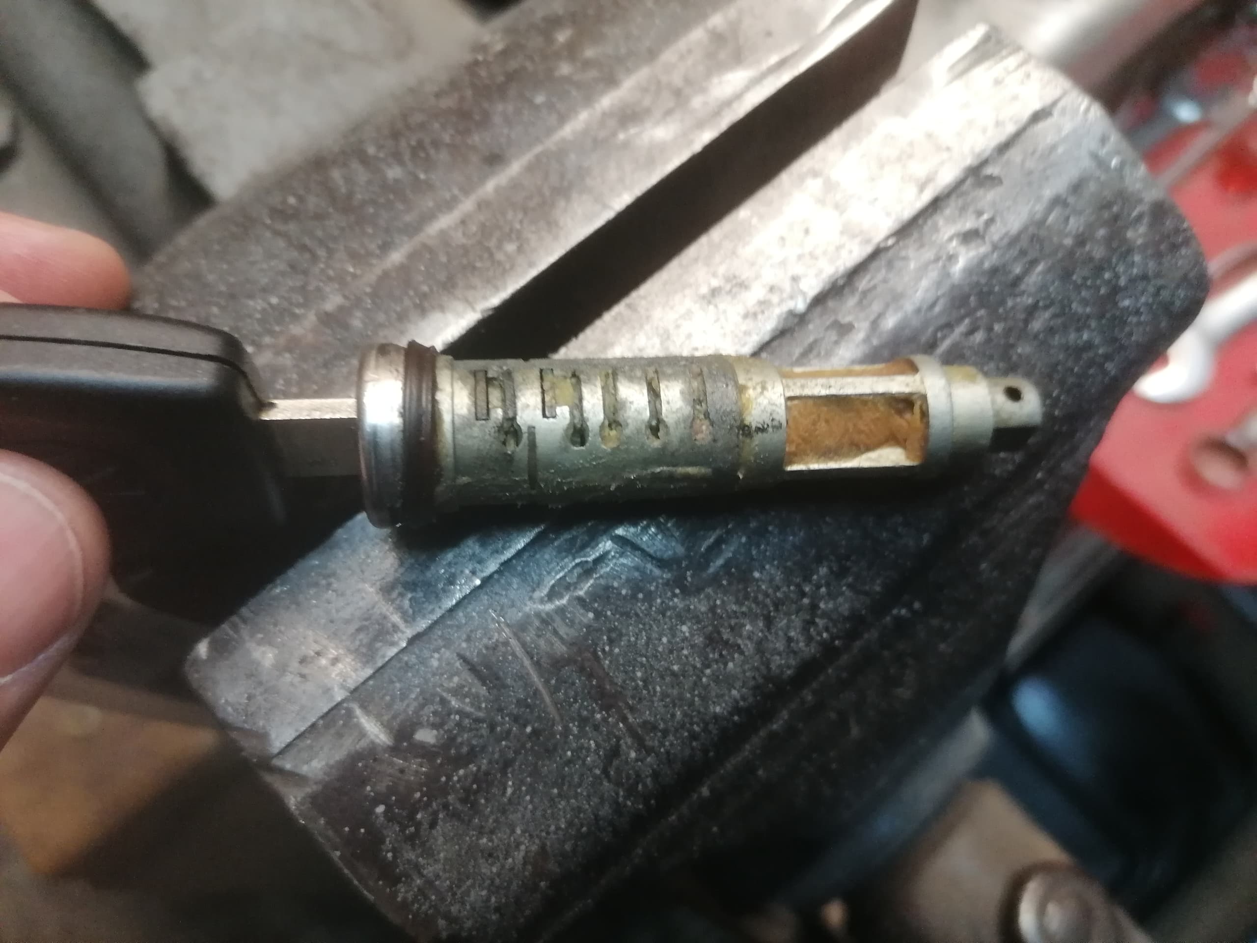

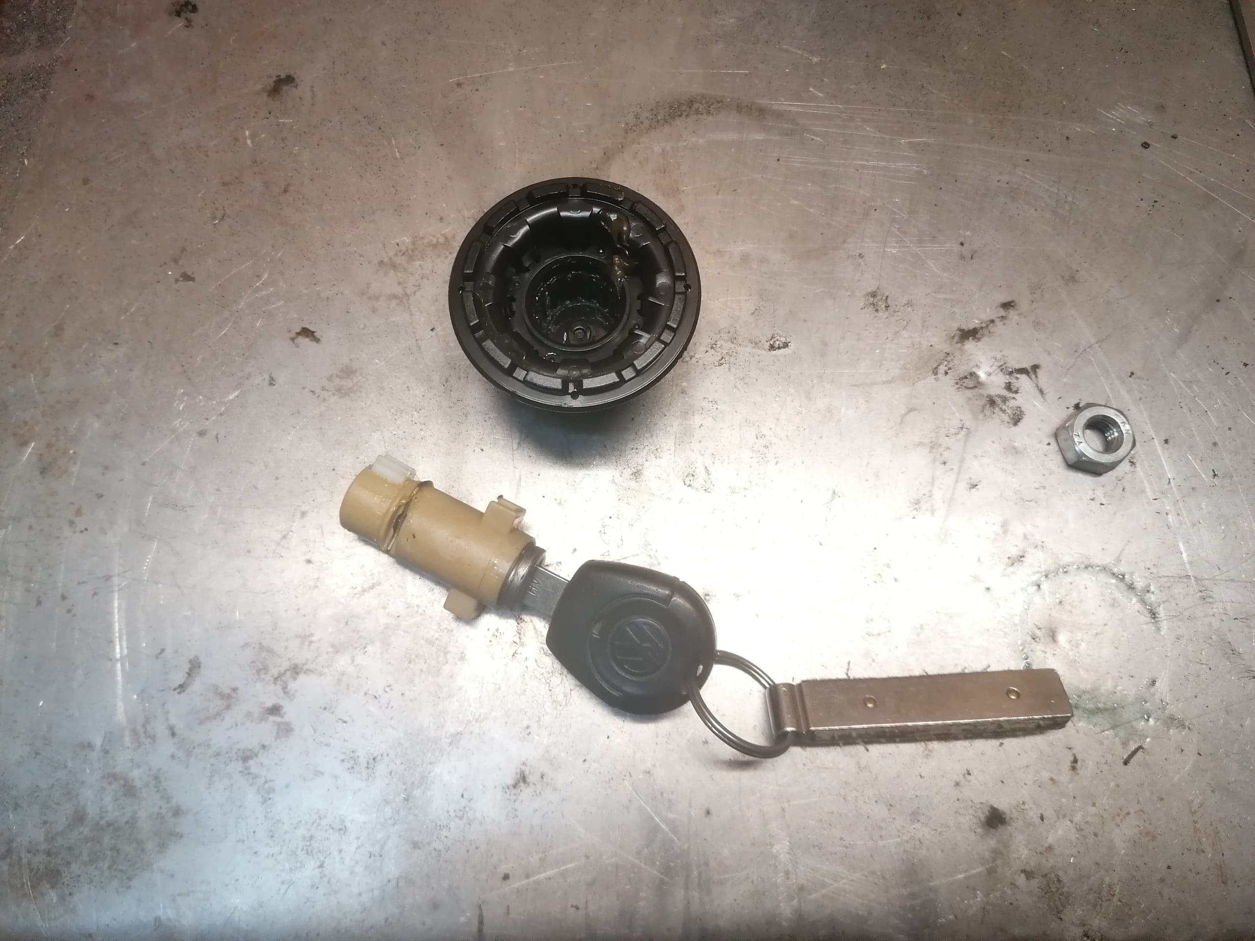

Der Zylinder vom Heckklappenschloss funktionierte nicht mit dem Schlüssel. Da ich nicht abschliessen konnte parkierte ich jeweils rückwärts an Mauern oder Wände so dass die Heckklappe nicht geöffnet werden konnte :nerd_face:
Ich musste alles auseinandernehmen, schleifen, reinigen, neu fetten. Funktionert wieder :ok_hand: (Auch wieder Tipp vom OL10 Patrik)

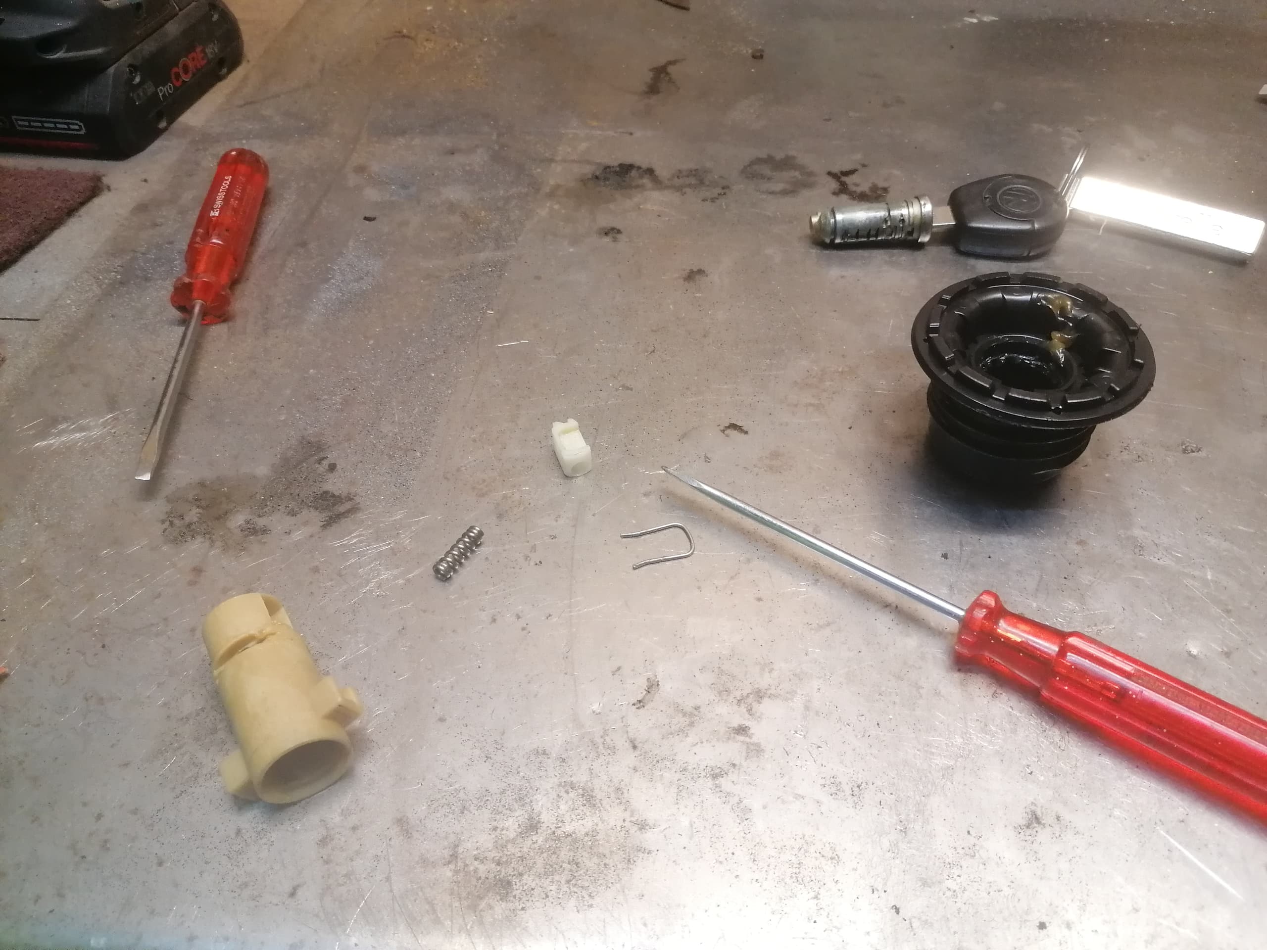

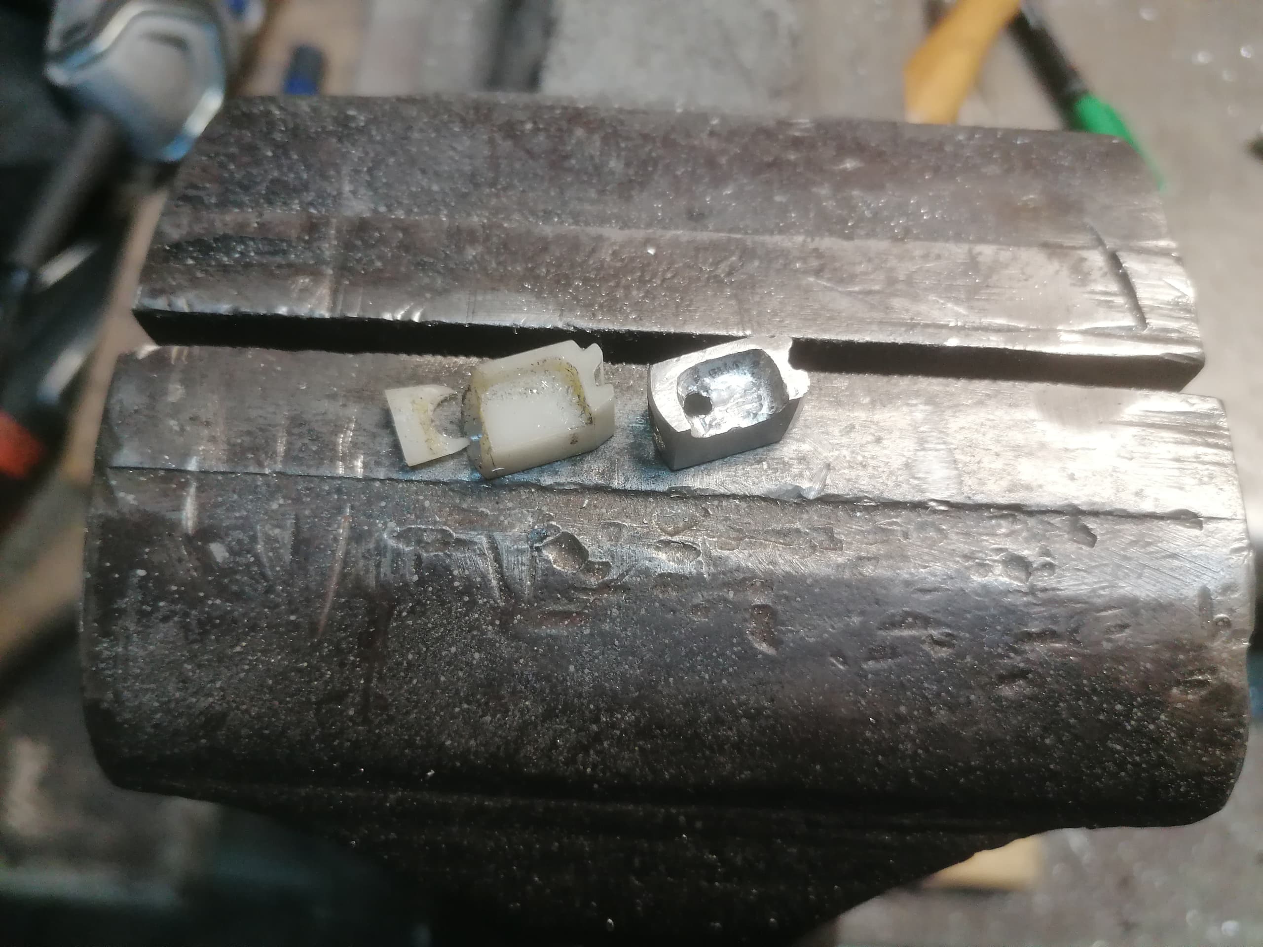

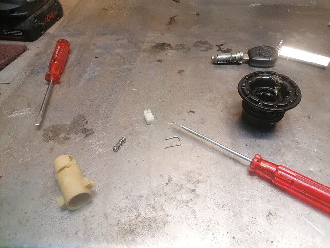

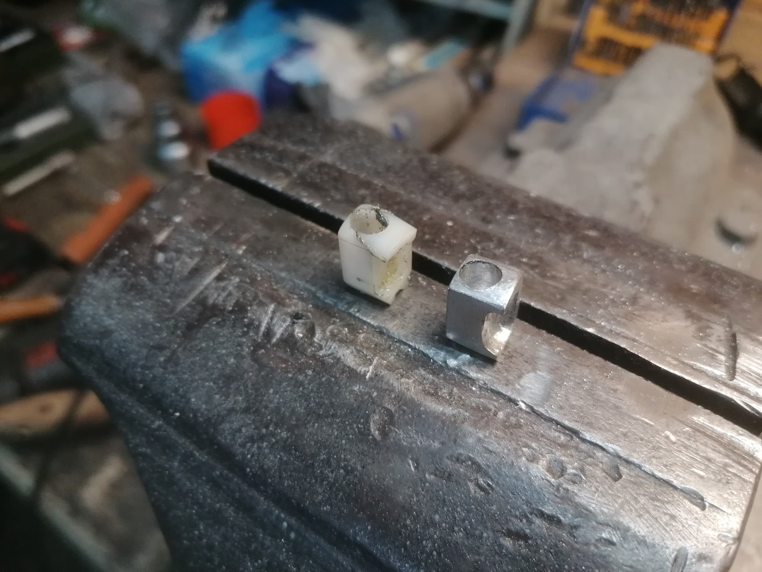

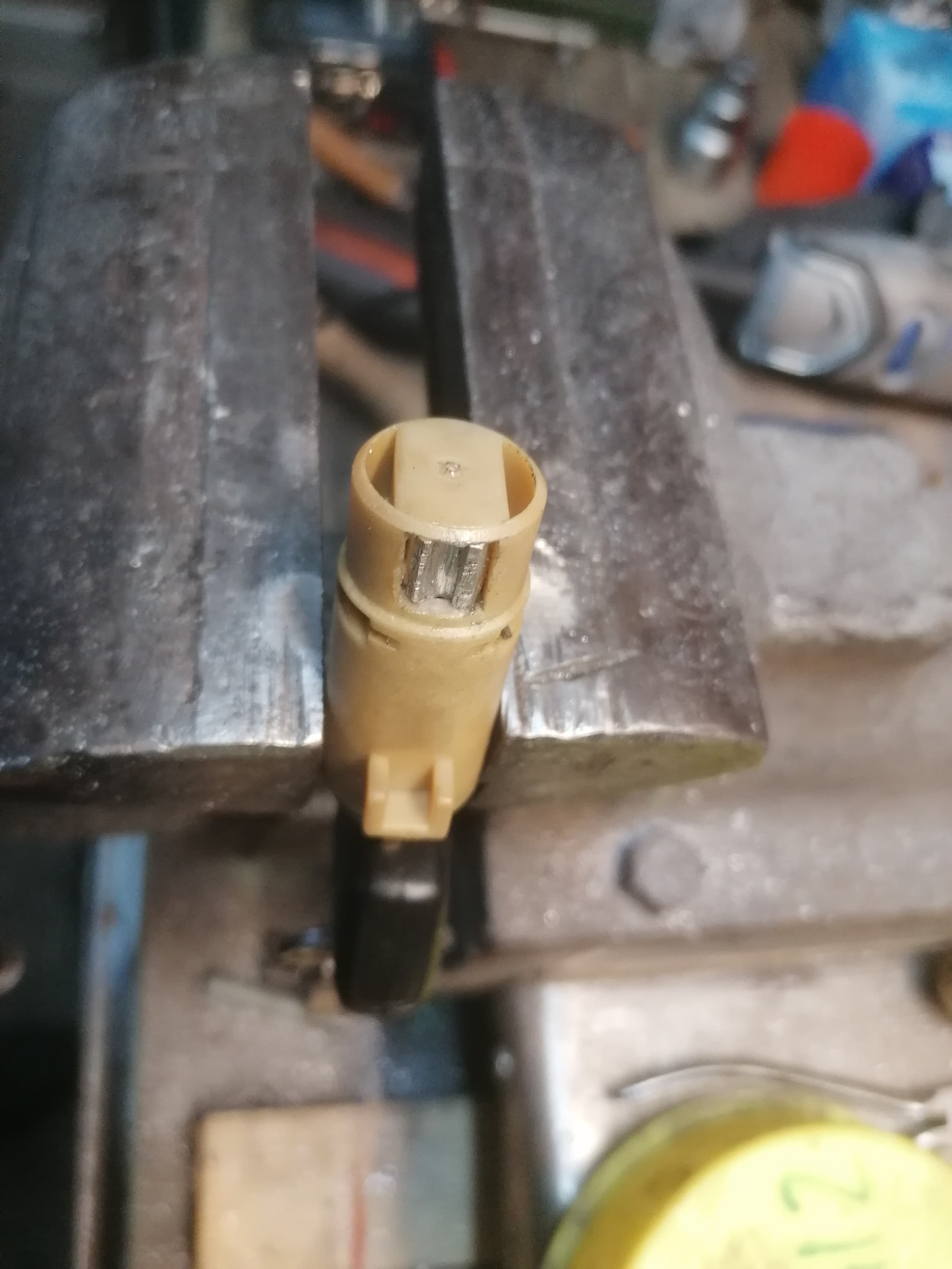

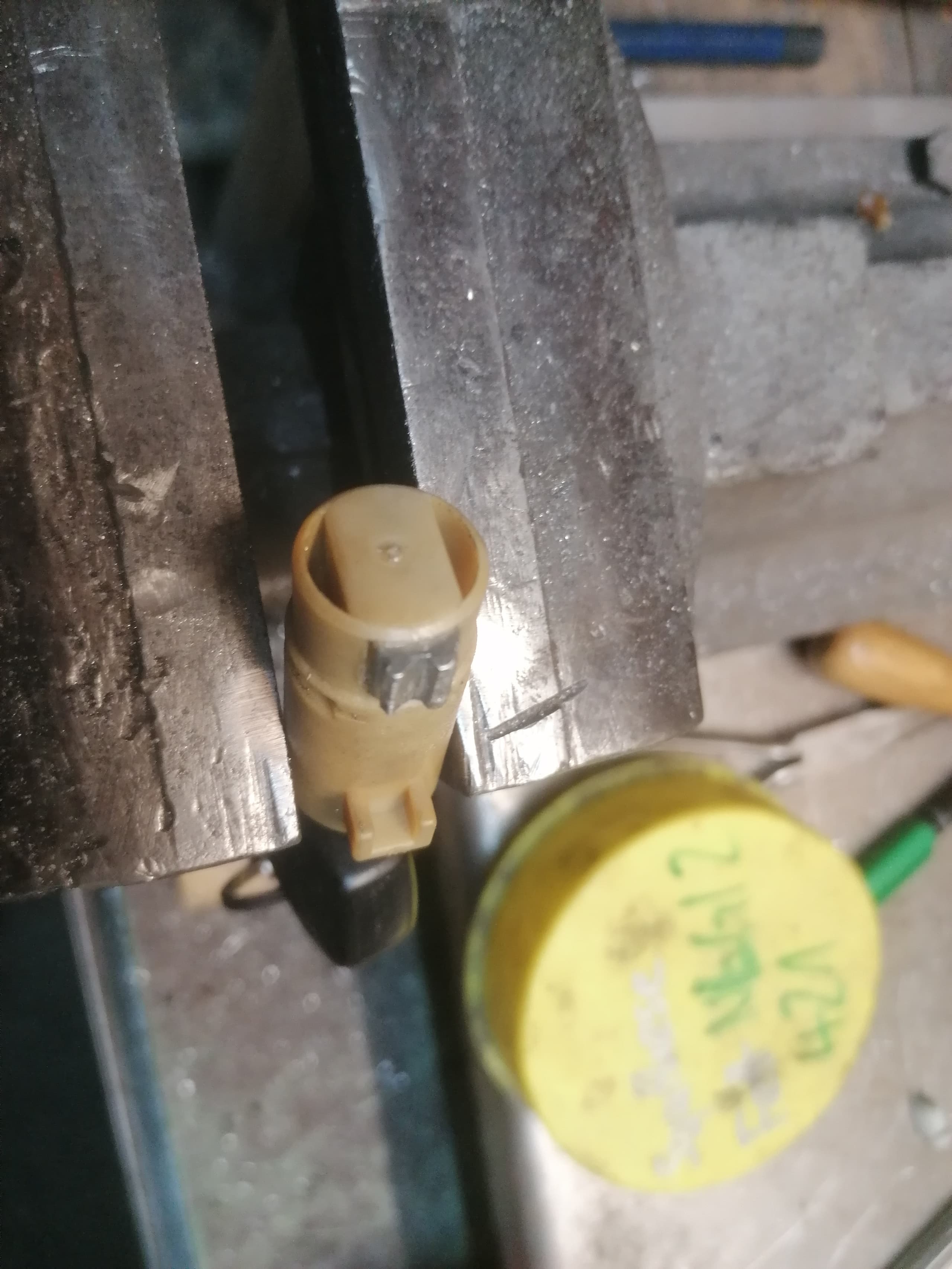

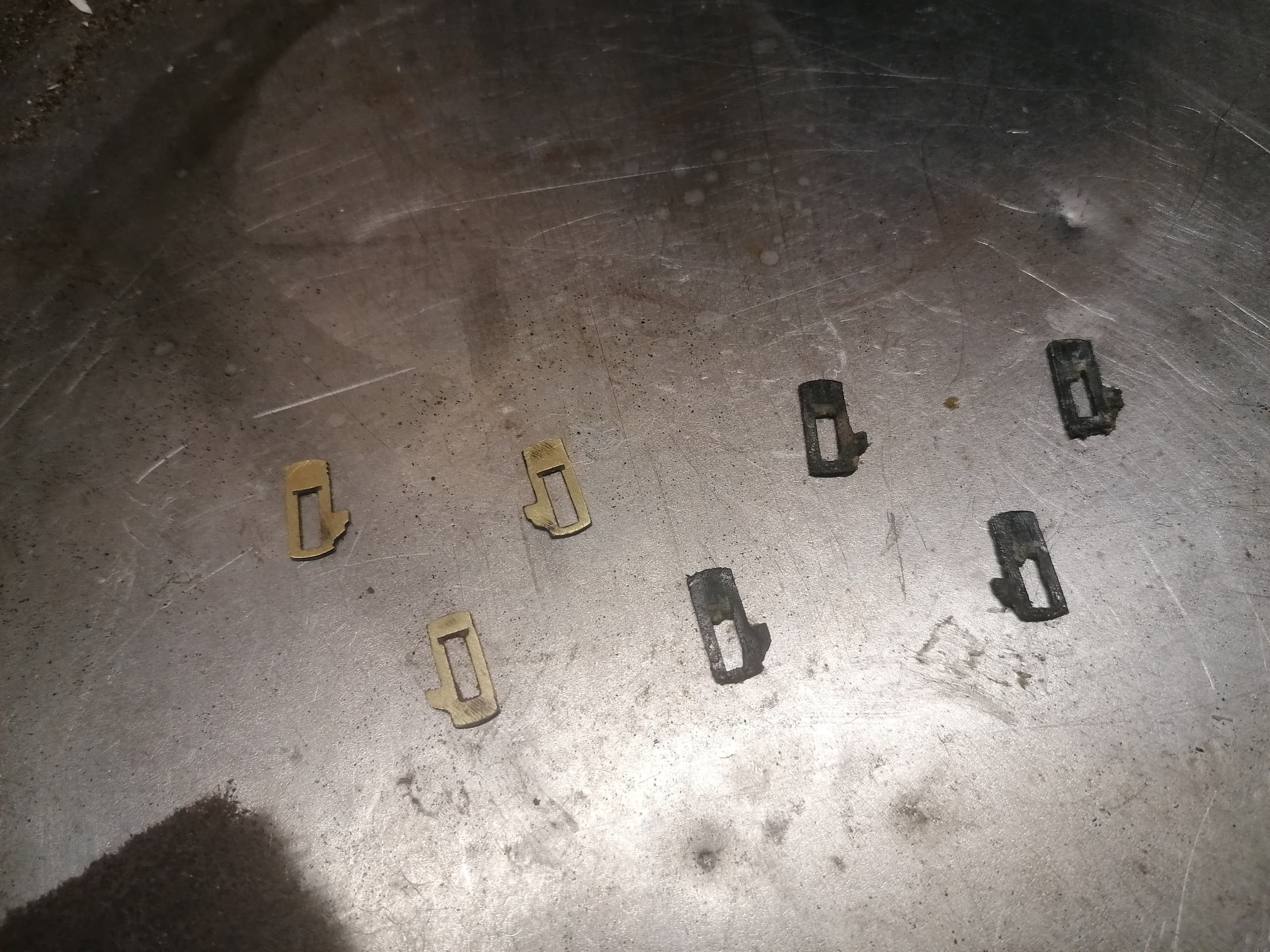

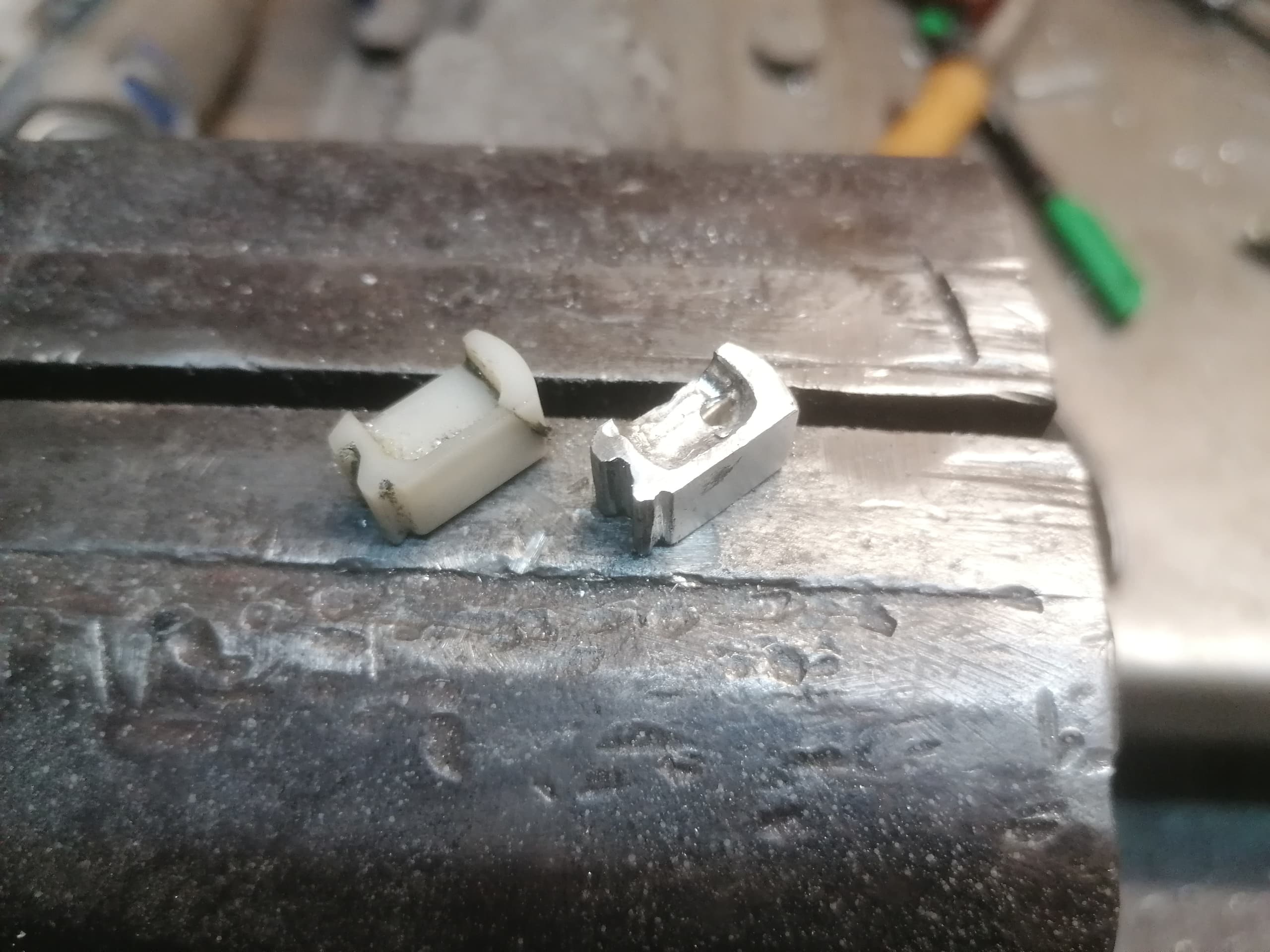

Nächstes Schloss das nicht funktionierte war der Tankverschluss. Dies hat schon ein paar Jahre nicht mehr funktioniert. Ähnlich wie das Federli in der Fahrertüre ist es auch so ein kleines günstiges Teil - das nach meinem Wissen aber nicht erhältlich ist.
Das weisse Plastikteil bricht und dann können die Zähne nicht mehr aus- und eingefahren werden.
Ich habe wie im Wiki vorgeschlagen das Teil aus Aluminium so gut wie möglich versucht nachzubauen. War echt knifflig und filigran. Dort wo wenig Material war bin ich zwar durchgebrochen, aber auch diews funktioniert mittlerweile wieder.
Zwar alles Niffelibüez aber mit etwas Geduld und für fast kein Geld zu beheben :hugs: :muscle:
