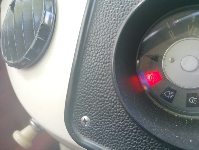

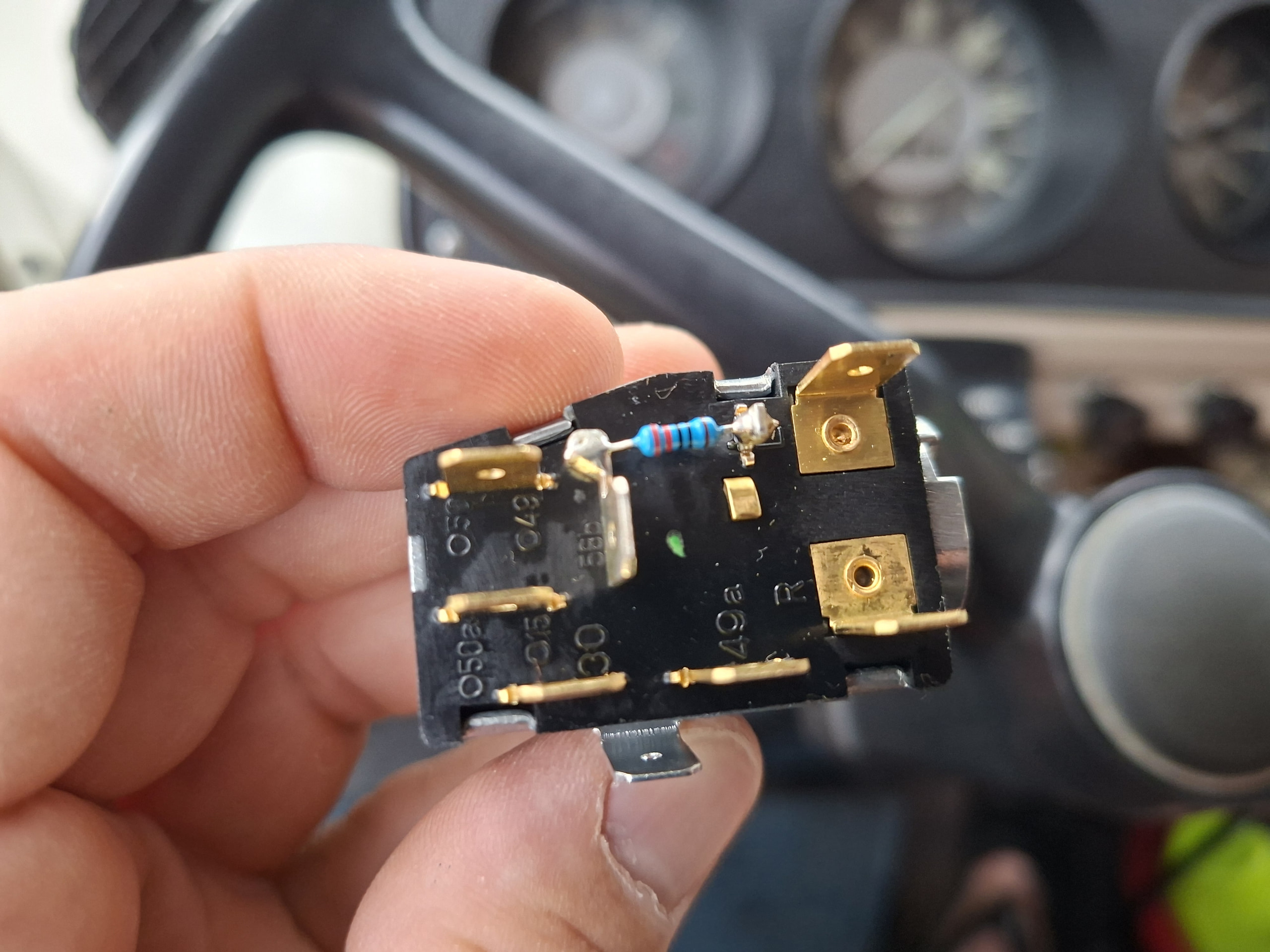

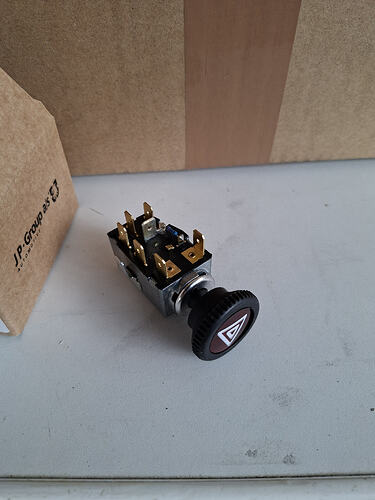

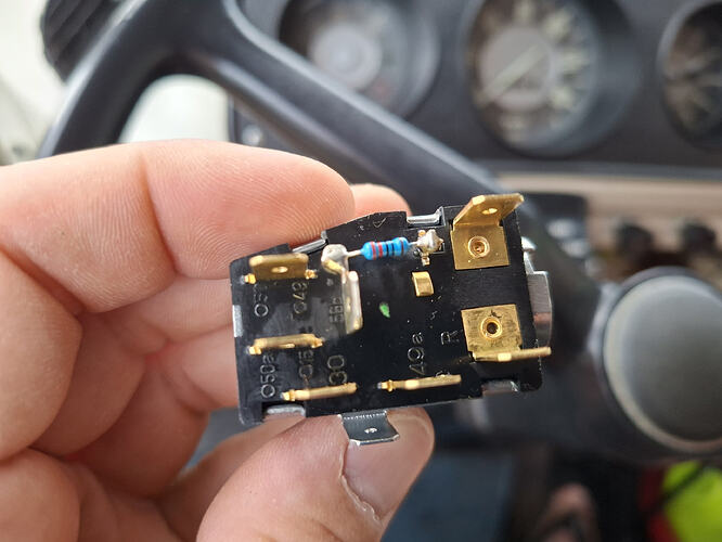

Meine verbauten Zusatzscheinwerfer hatte ich am Fernlicht (wie für Lichthupe) angeschlossen. Heisst betätigt über den Blinkerhebel.
Die Zusatz- oder Nebelscheinwerfer hatten gemäss einem MFK-Prüfer vor ca 7 Jahren aber eine falsche Streuung - wesshalb die so wie sie angeschlossen waren nicht erlaubt waren. Daher hatte ich die bei den letzten 2 MFK-Terminen einfach kurz abgebaut um Diskussionen zu vermeiden.
Lösung: Ich muss die einfach über einen separaten Schalter bedienen können. Also bei meinen Autoteilen gesucht und diesen schalter gefunden:
Alt aber der Jahrgang und von welchem modell das stammt unbekannt. Ich habe den Schalter mal an einer Teilebörse gekauft. Aber die Farbe des Knopfes passt gut zum Savannenbeige.
Nur wo platzieren? Ich versuche so zusätzliches Zeugs immer etwas zu verstecken, ging aber dieses Mal nicht. Aber neben dem hatte es genau noch platz für einen schalter… Somit war das fast die einzige aber doch beste Platzierung.
Neue Kabel mit Schitzhüllen gezogen und fertig.

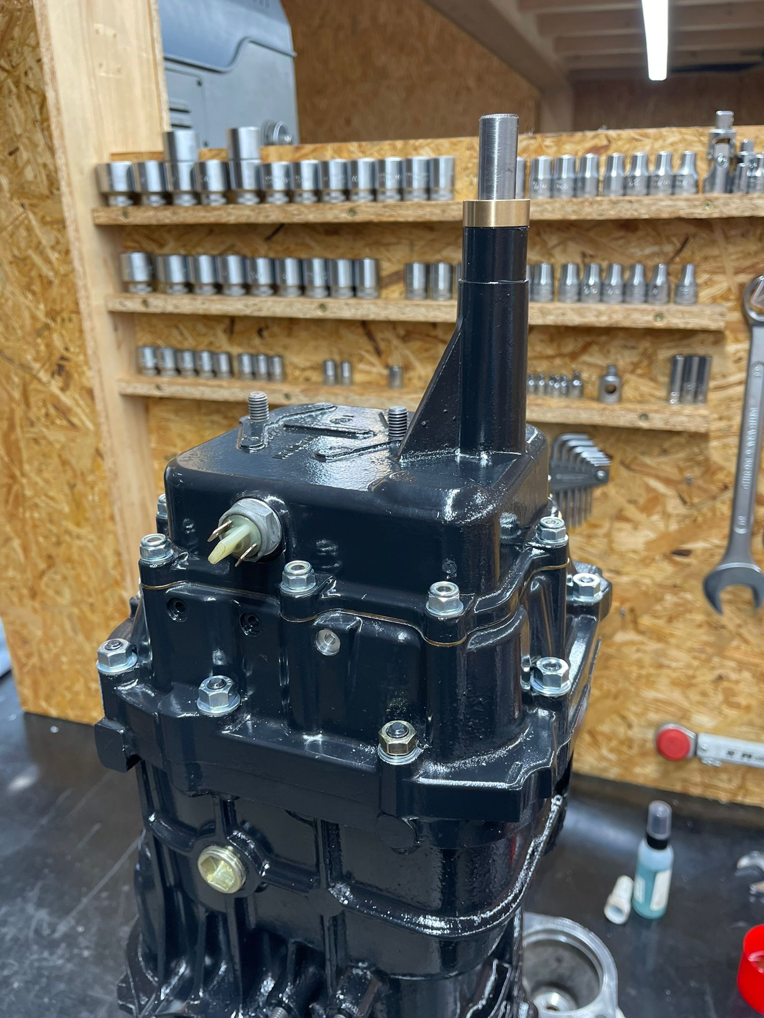

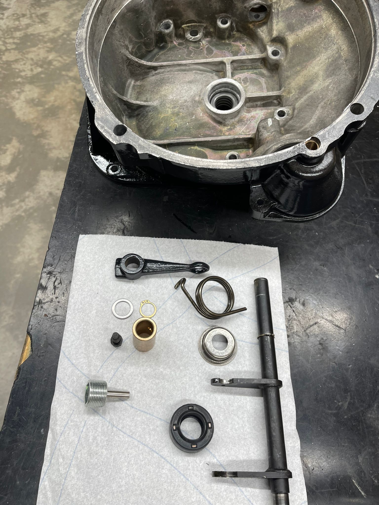

Nun komme ich dazu auch etwas zu meinen Bildern zu schreiben.

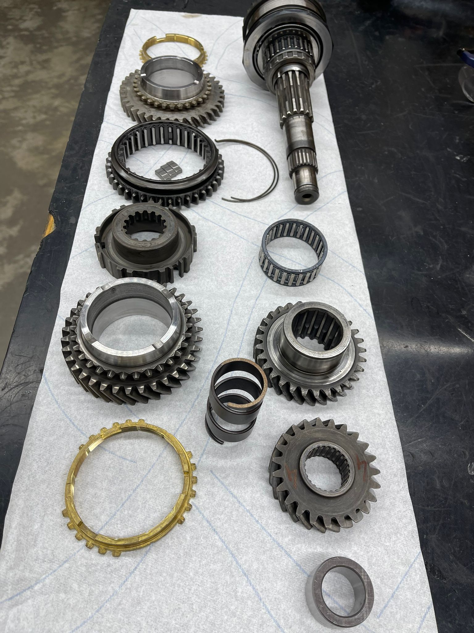

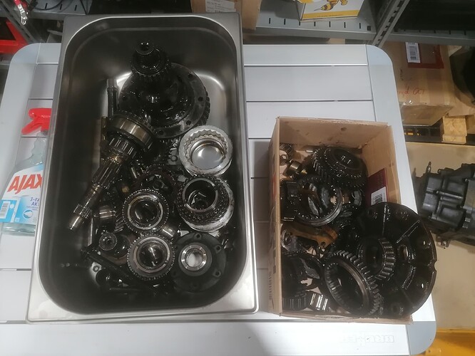

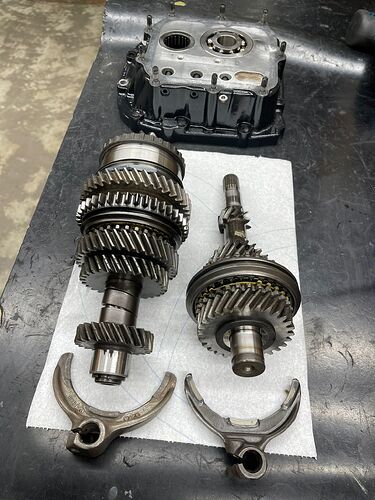

Ausschlaggebender Punkt war das hier auf der Hinfahrt ans Meer letzten Sommer:

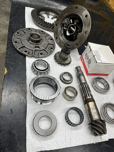

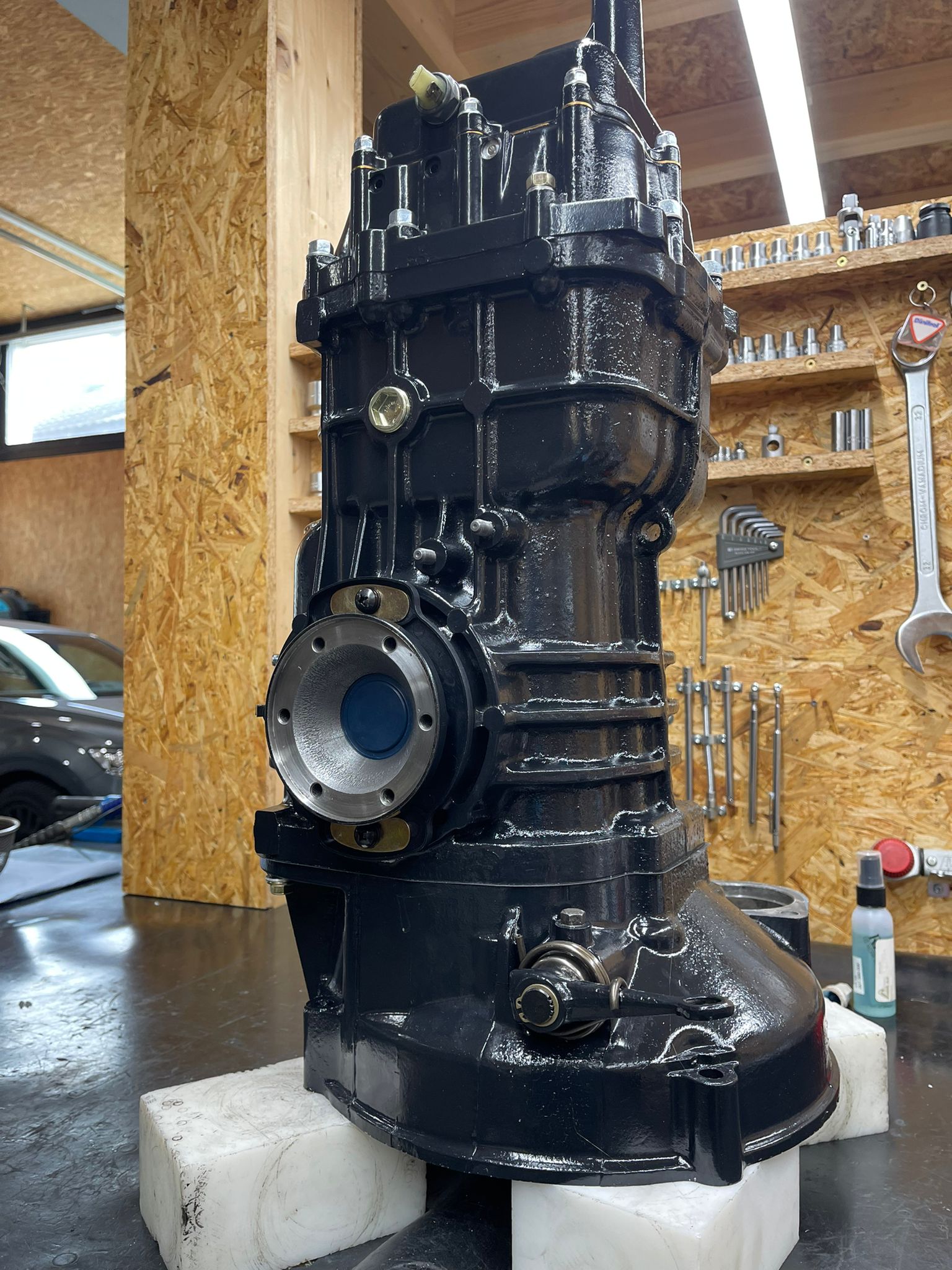

Der vierte Gang flog immer raus, der Motor heulte auf weil mal ja auf dem Gas stand.
Nach Internetrecherche war klar dass der Hinterschliff nicht mehr vorhanden war. Somit war klar, das Getriebe muss in die Revision.
Beim Heimfahren musste der Beifahrer jeweils den Gummizug einhängen wenn in den 4. Gang geschaltet wurde. So kamen wir dir ca. 1000 km gut nach hause :call_me_hand:

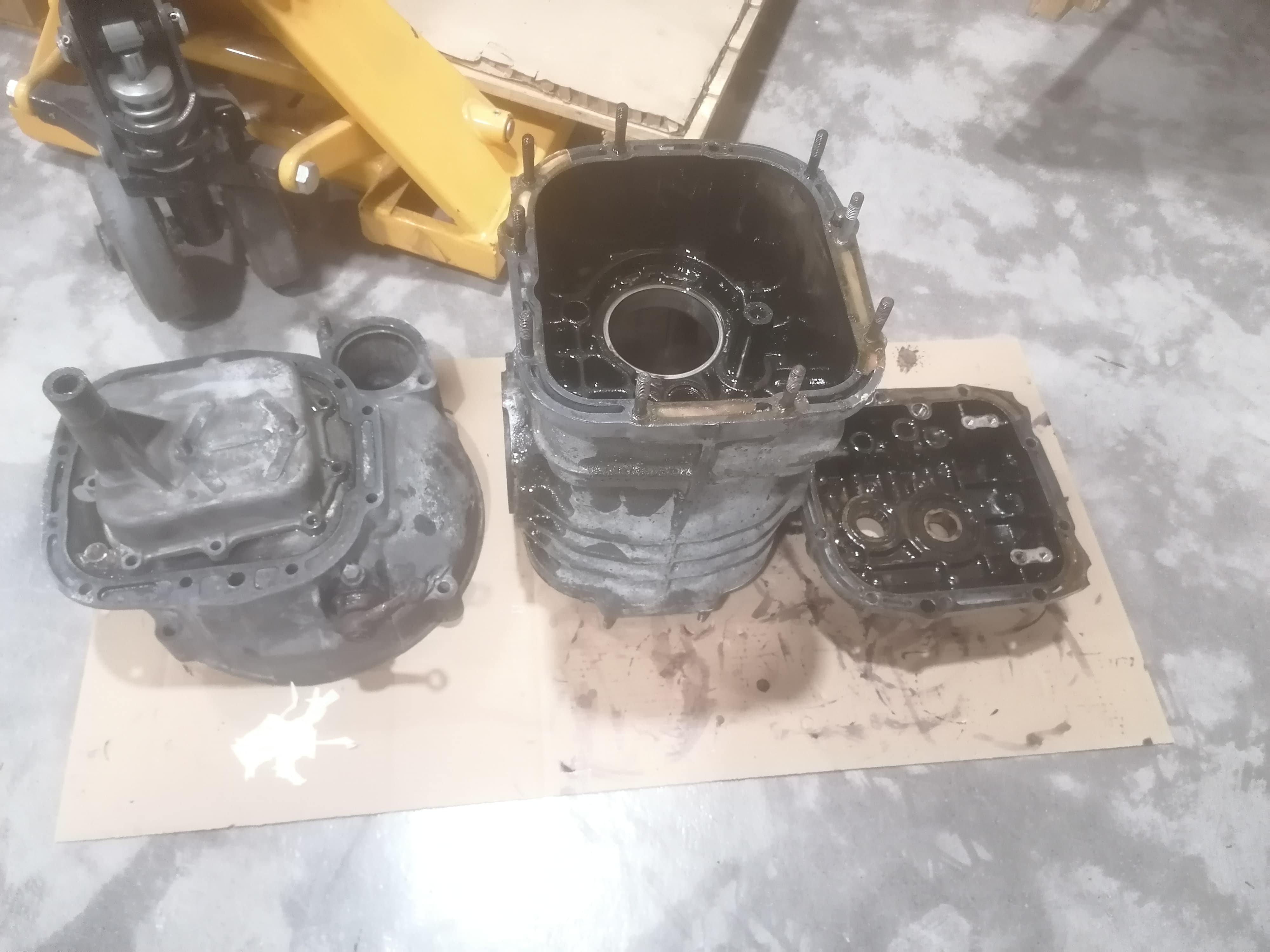

Das Getriebe ist nun in der Revision. Übersetzung/Gangabstufung bleiben aber so wie sie waren.

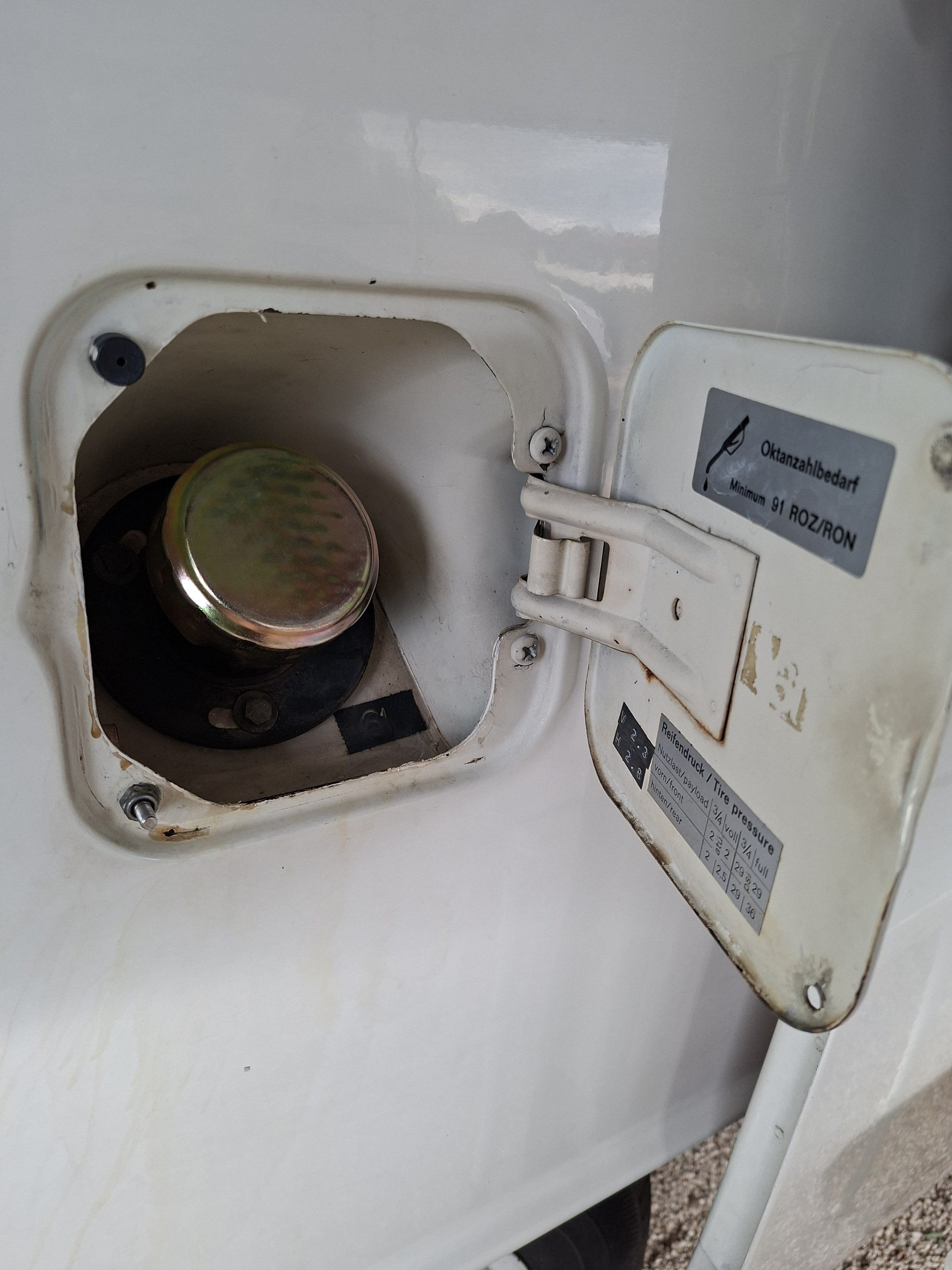

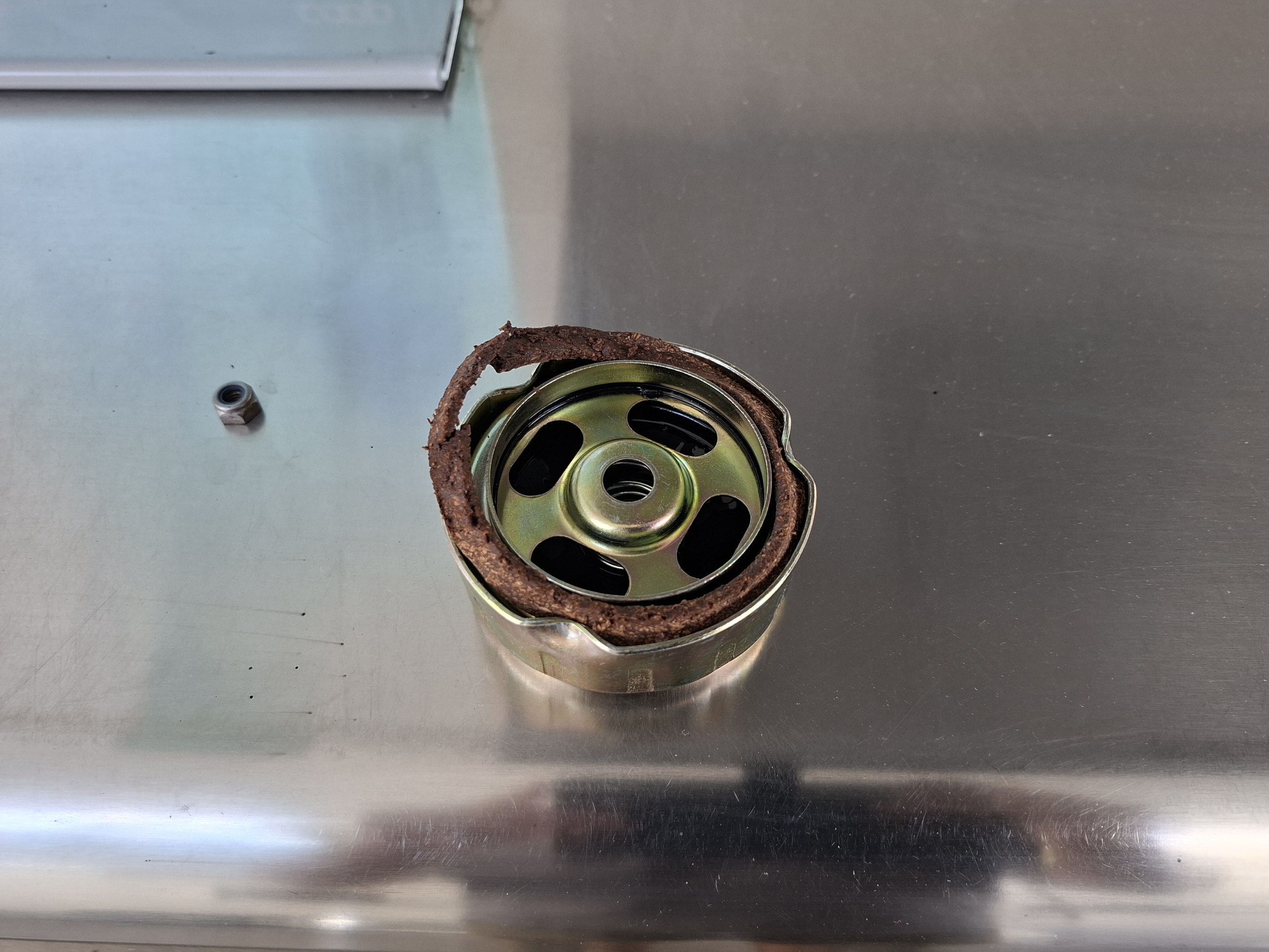

Ich nutze den Ausbau gerade dazu um alles Benzin-inberührende zu tauschen. So nach 55 Jahren sicher nicht die dümmste Idee. Auch neue Motorgummis kann ich so montieren. Die alten waren schon teilweise weg und mit irgendwelchem Silikon ergänzt.
Und ich schaffe es sicher auch noch etwas Grundierung und Farbe aufzutragen.

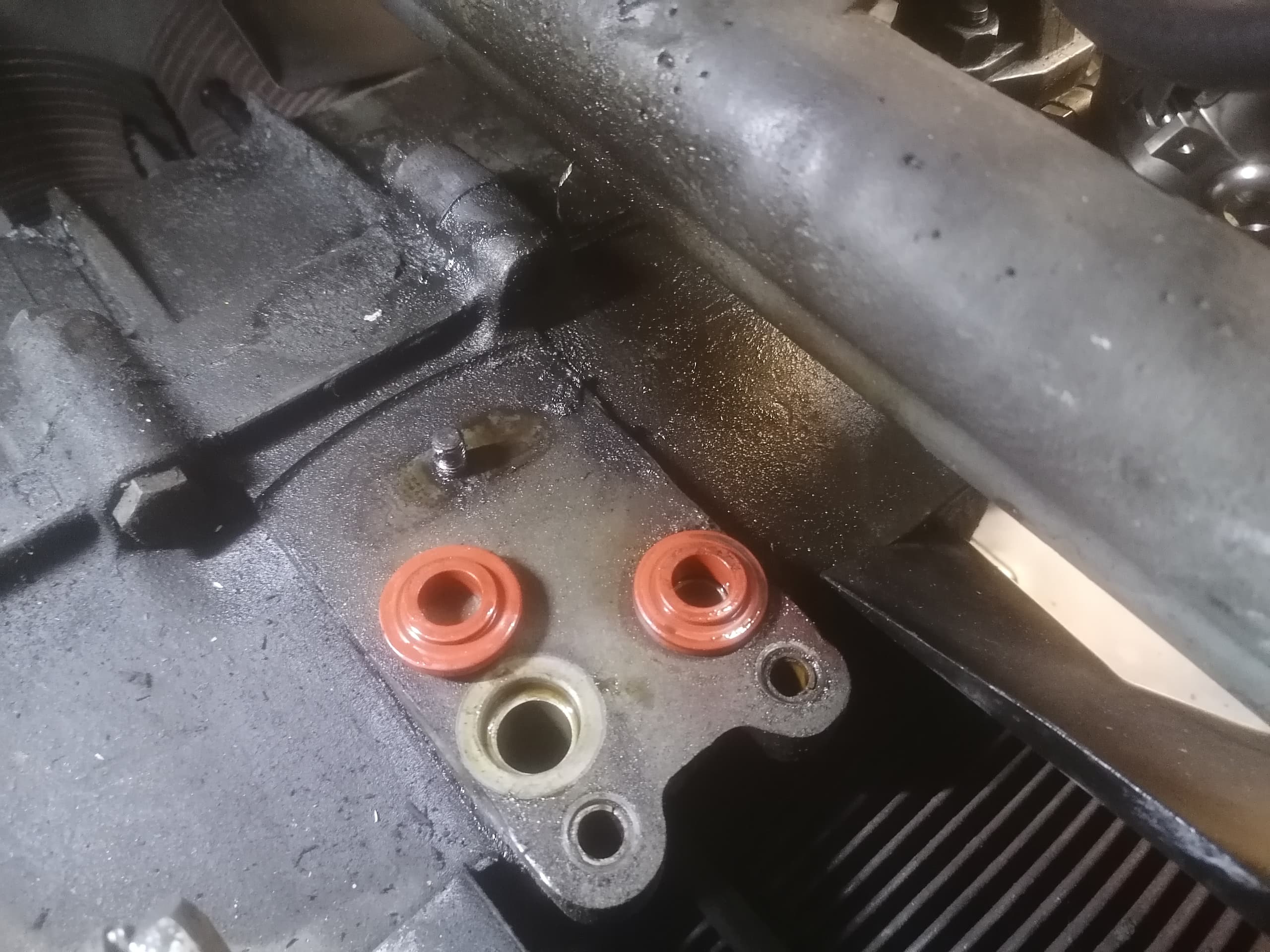

Beim Motor lecken die Gummidichtungen vom internen Ölkühler. Diese werden auch noch getauscht. Die aufwändigere Motorrevision ist auf nächsten Winter geplant.

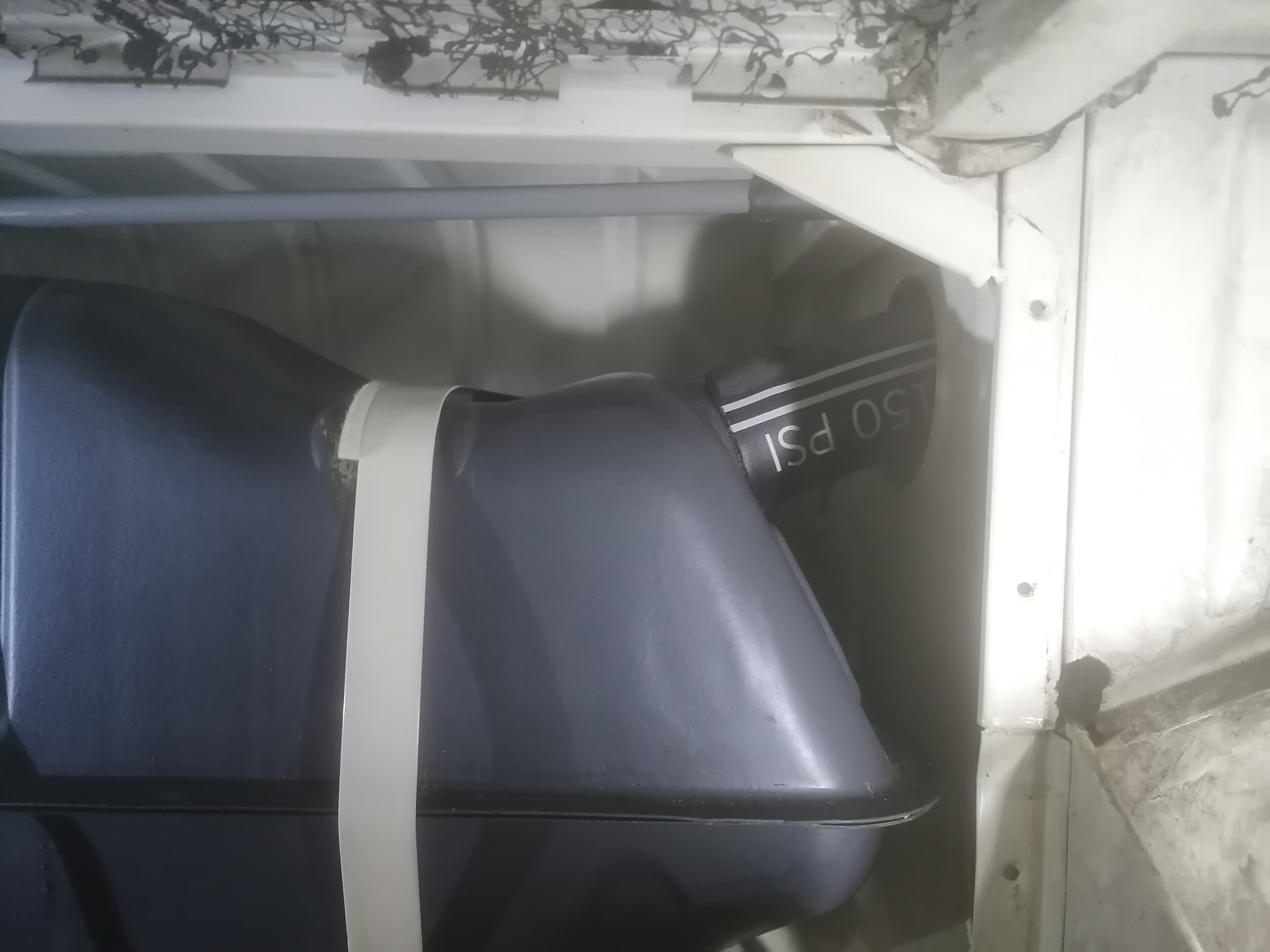

Tank, Tankinhaltmesser (wie das auch immer heisst) mit Korkdichtung, Entnahmefilter, Einfüllschlauch, Filzunterlagen sind bereits getauscht und der Tank wieder drinn.
Bald geht es weiter… :mechanic:
7 „Gefällt mir“
Alles was im Stahlbecken ist wurde wiederverwendet, alles in der Kartonschachtel ist Alteisen.
:star_struck:
16 „Gefällt mir“

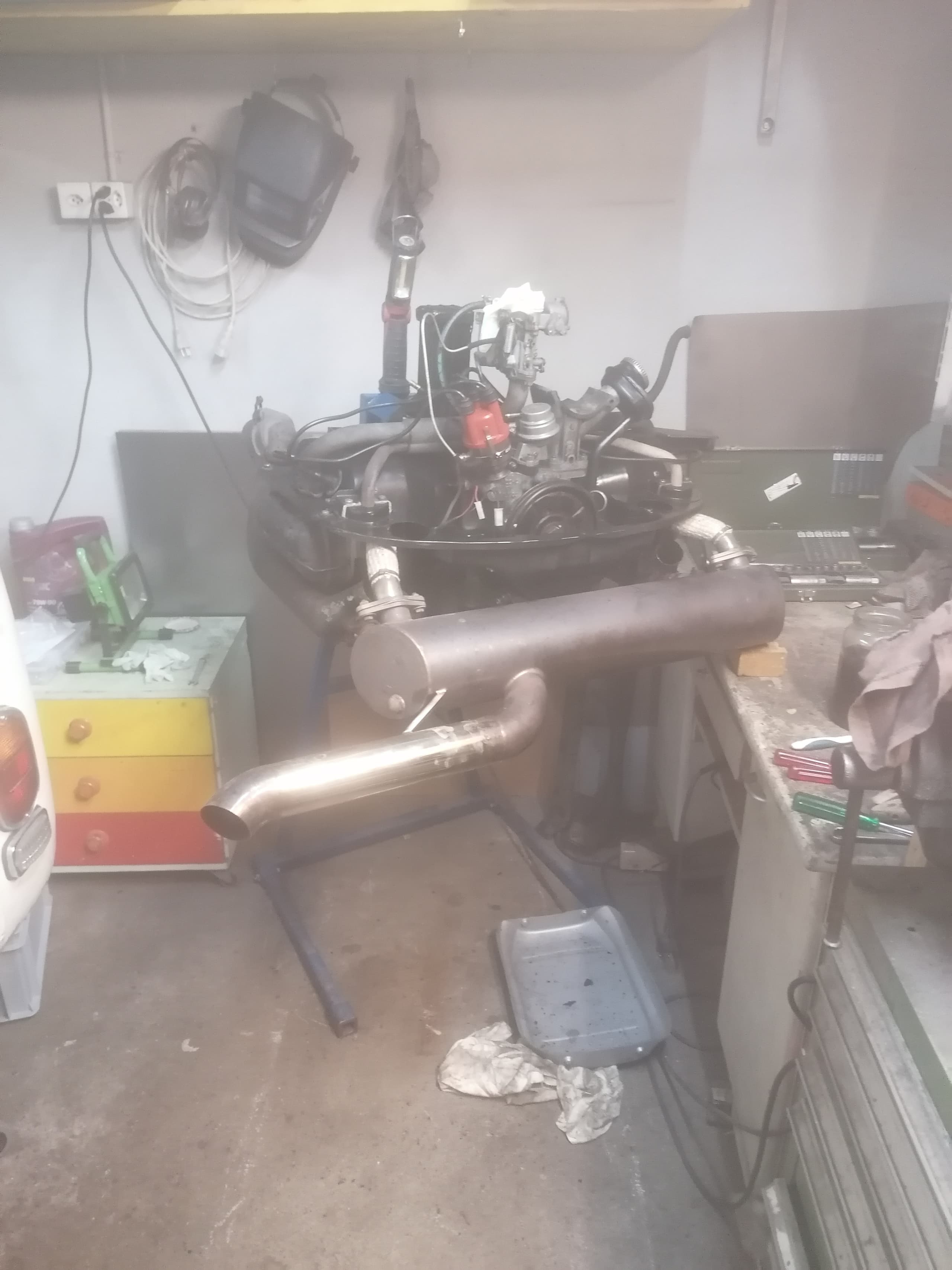

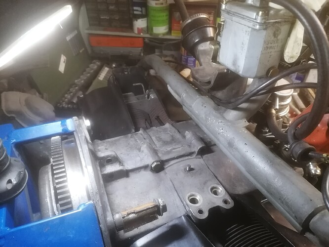

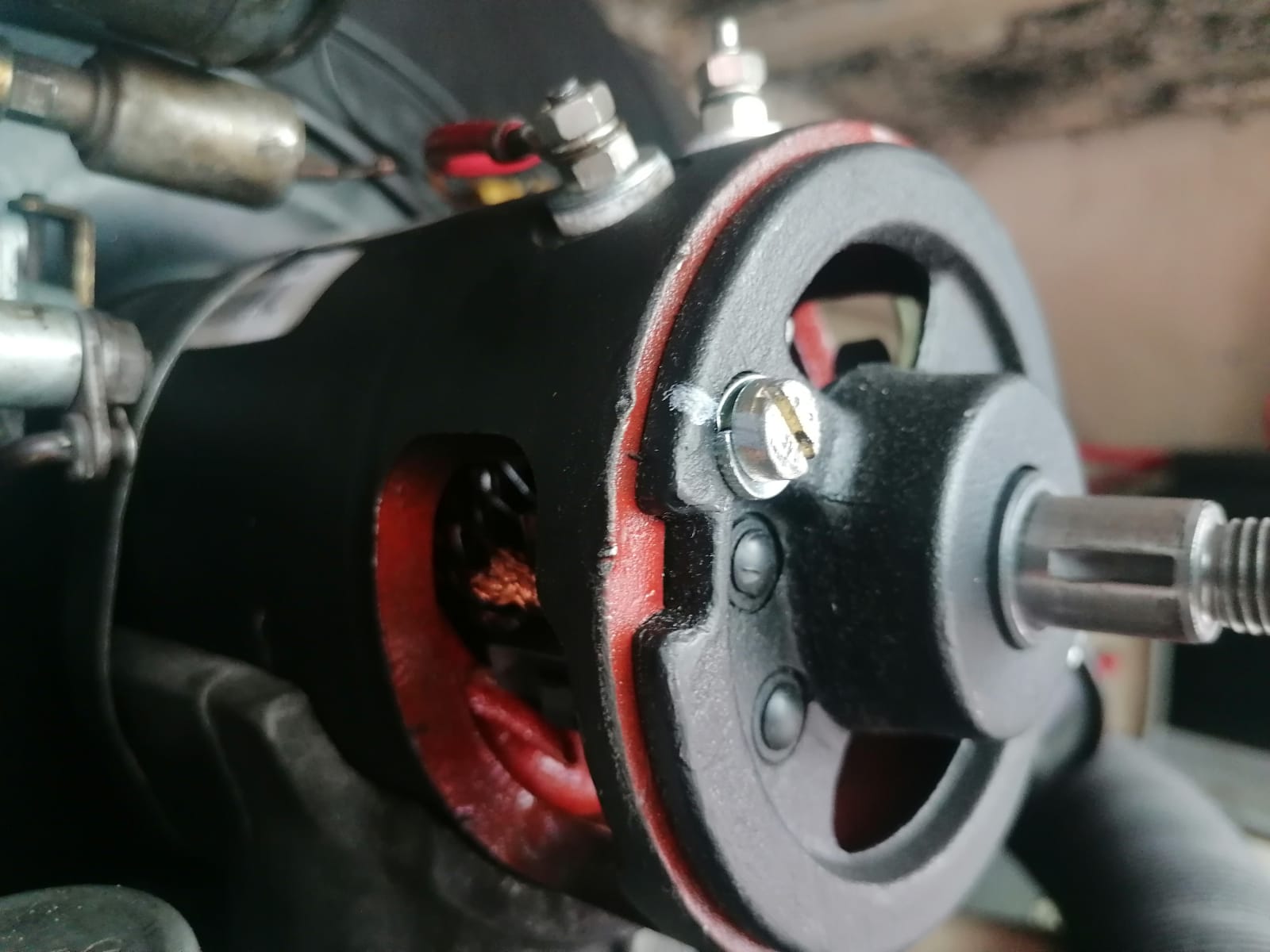

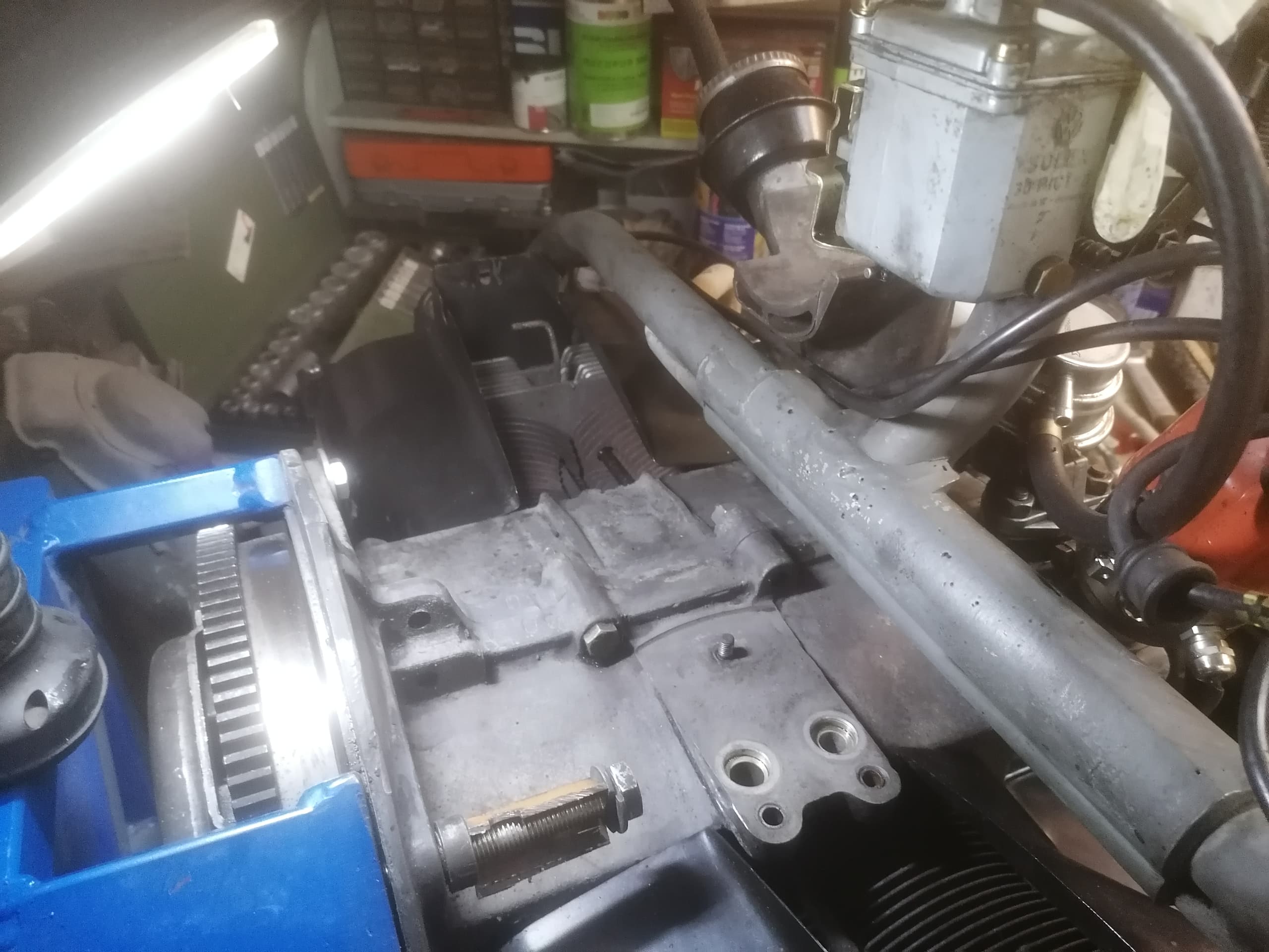

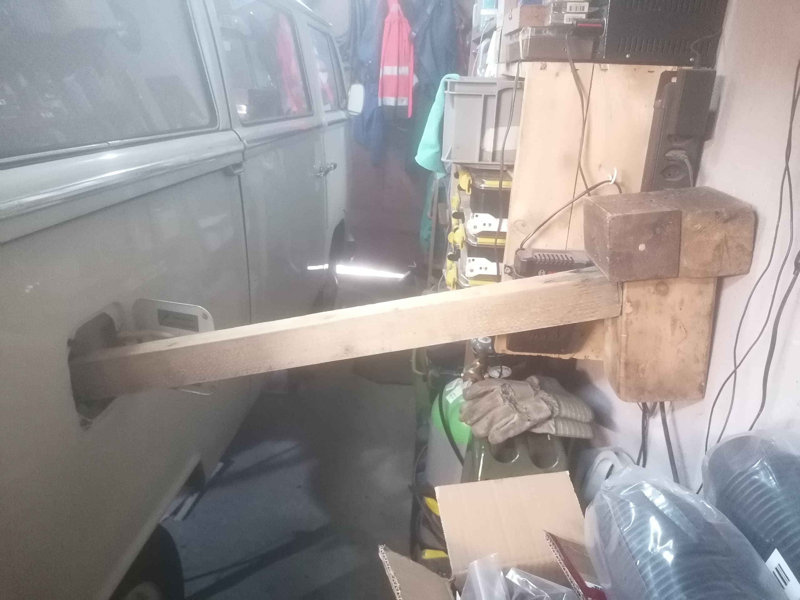

Update: Getriebe und Motor ist wieder drin - Probefahrt gestern war erfolgreich.
Ein paar Eindrücke vom Zusammenbau:

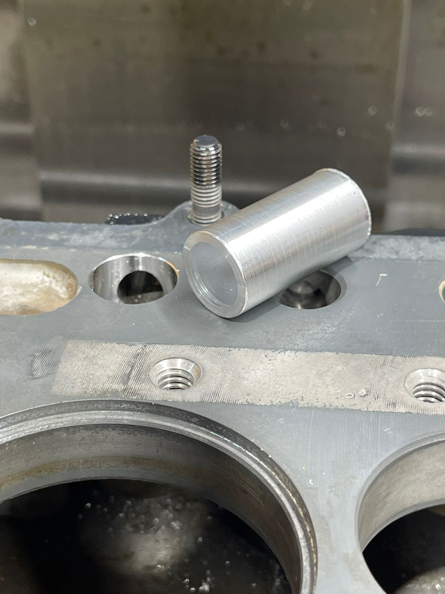

Alles neu was alt und beweglich war
Schön anwärmen
Ich hatte zu kurze Arme um zu drücken und gleichzeitig über den Tank zu stülpen…
Natürlich kam noch eine Schlauchschelle drauf.
Diese Kleberlis haben es nicht überlebt

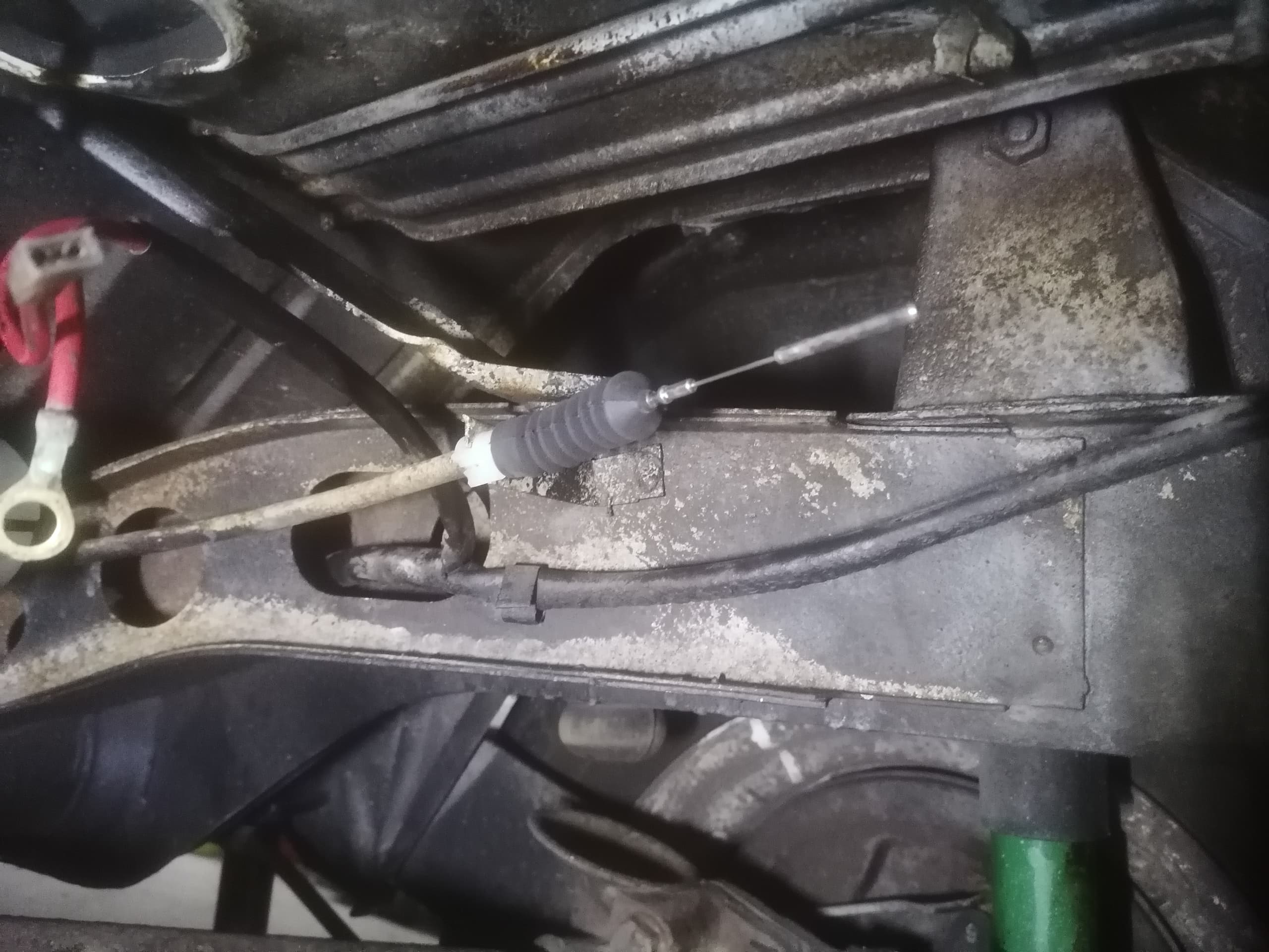

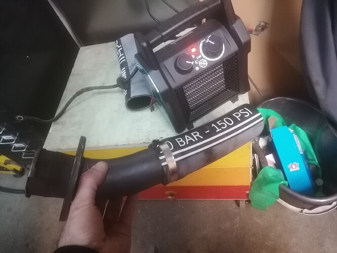

Neue Heizzüge und Bälge:
Der rechte Heizzug war mit einer Elektro-Lüschenklemme verlängert worden :see_no_evil:

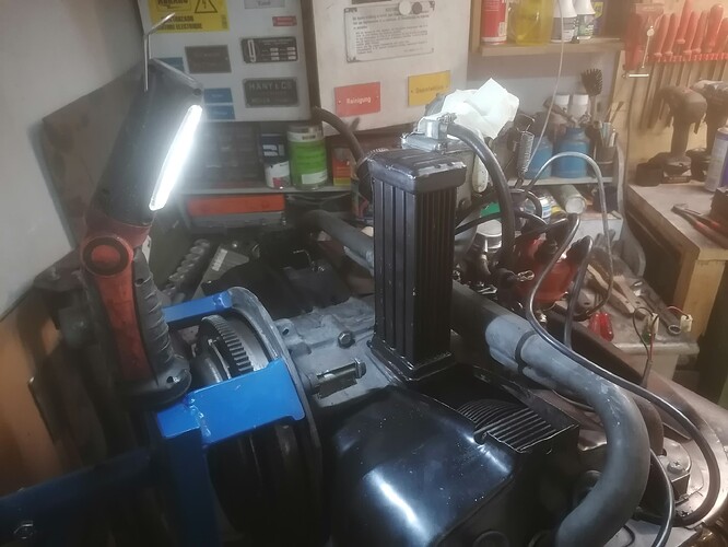

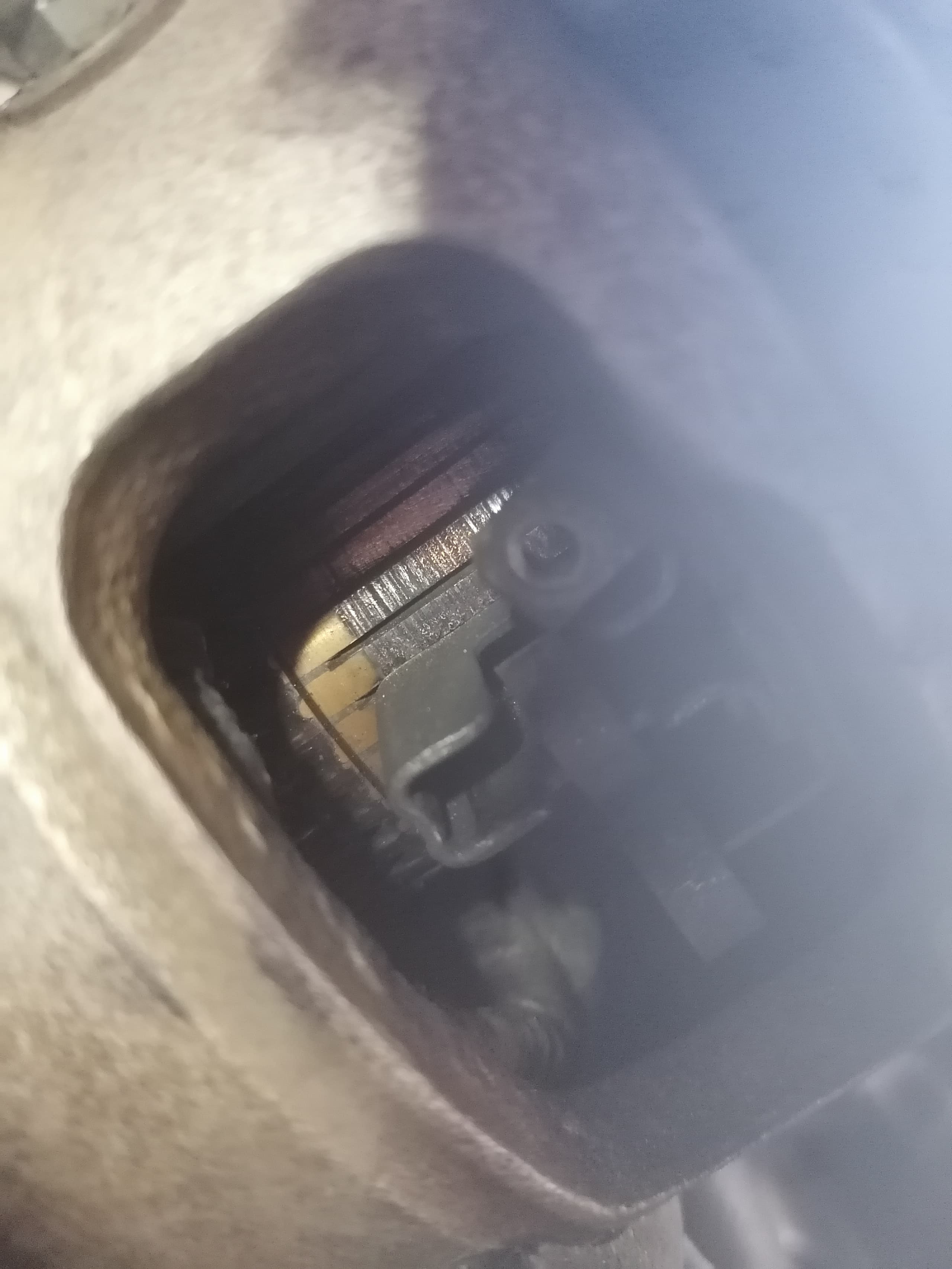

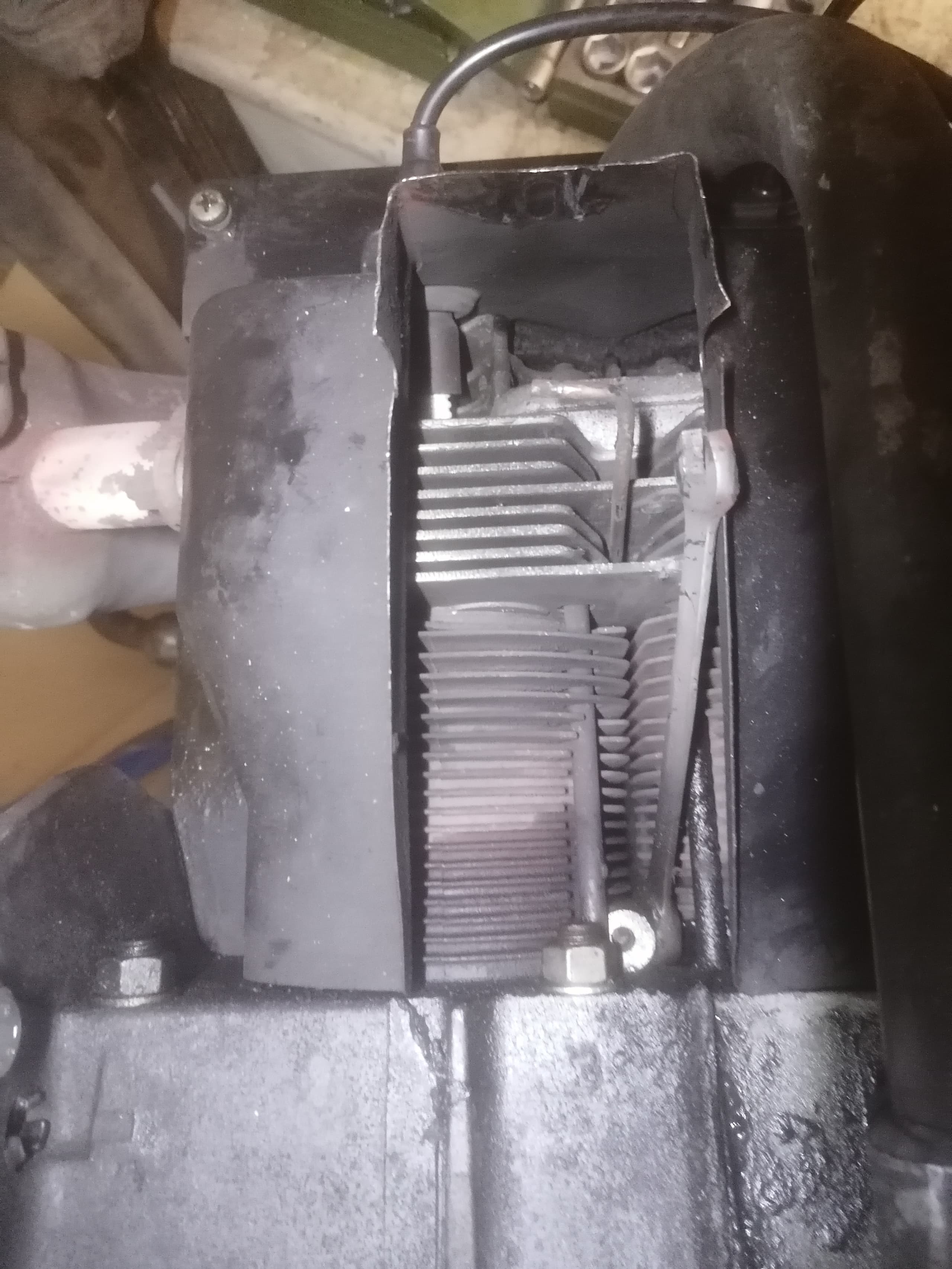

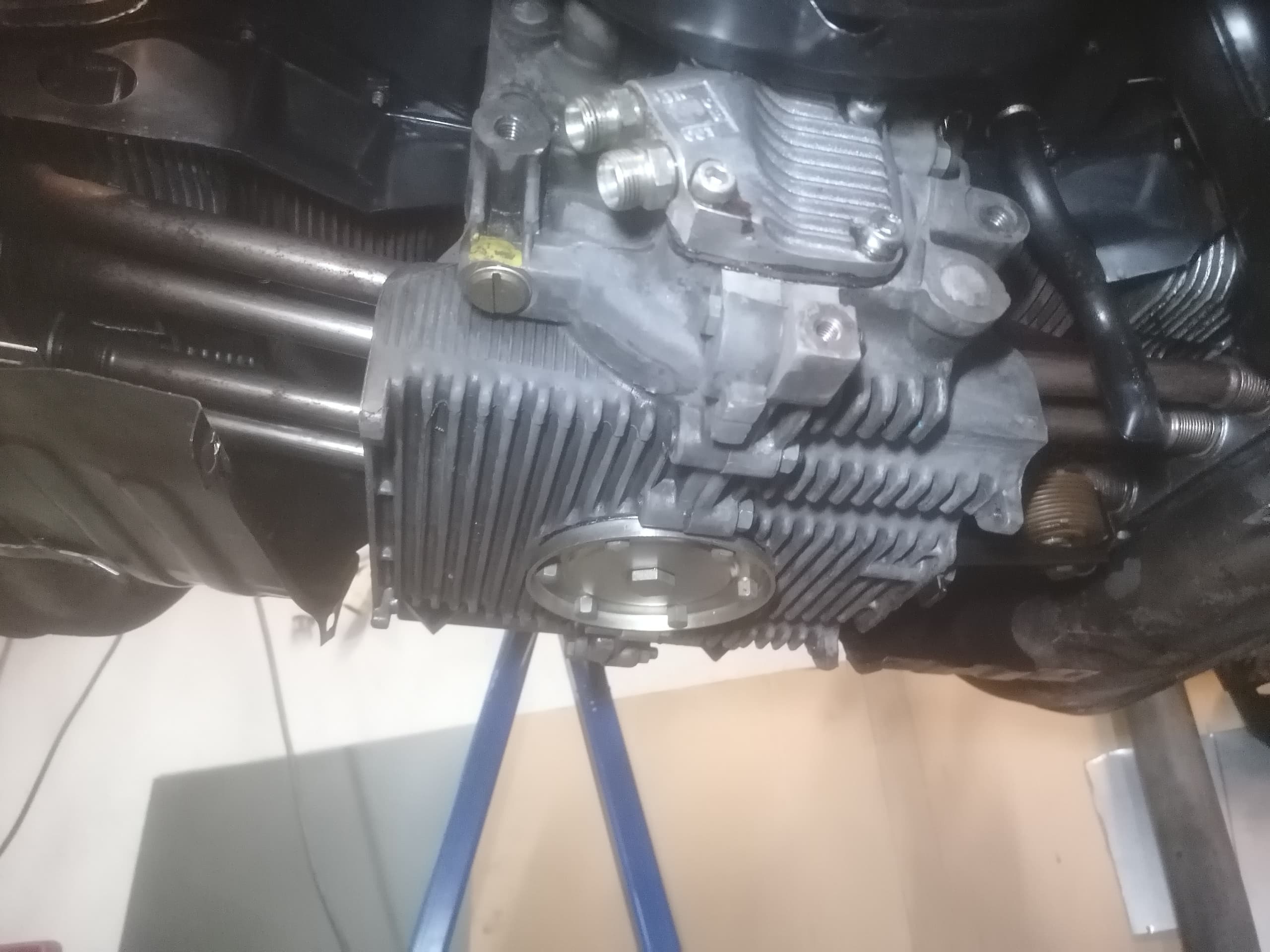

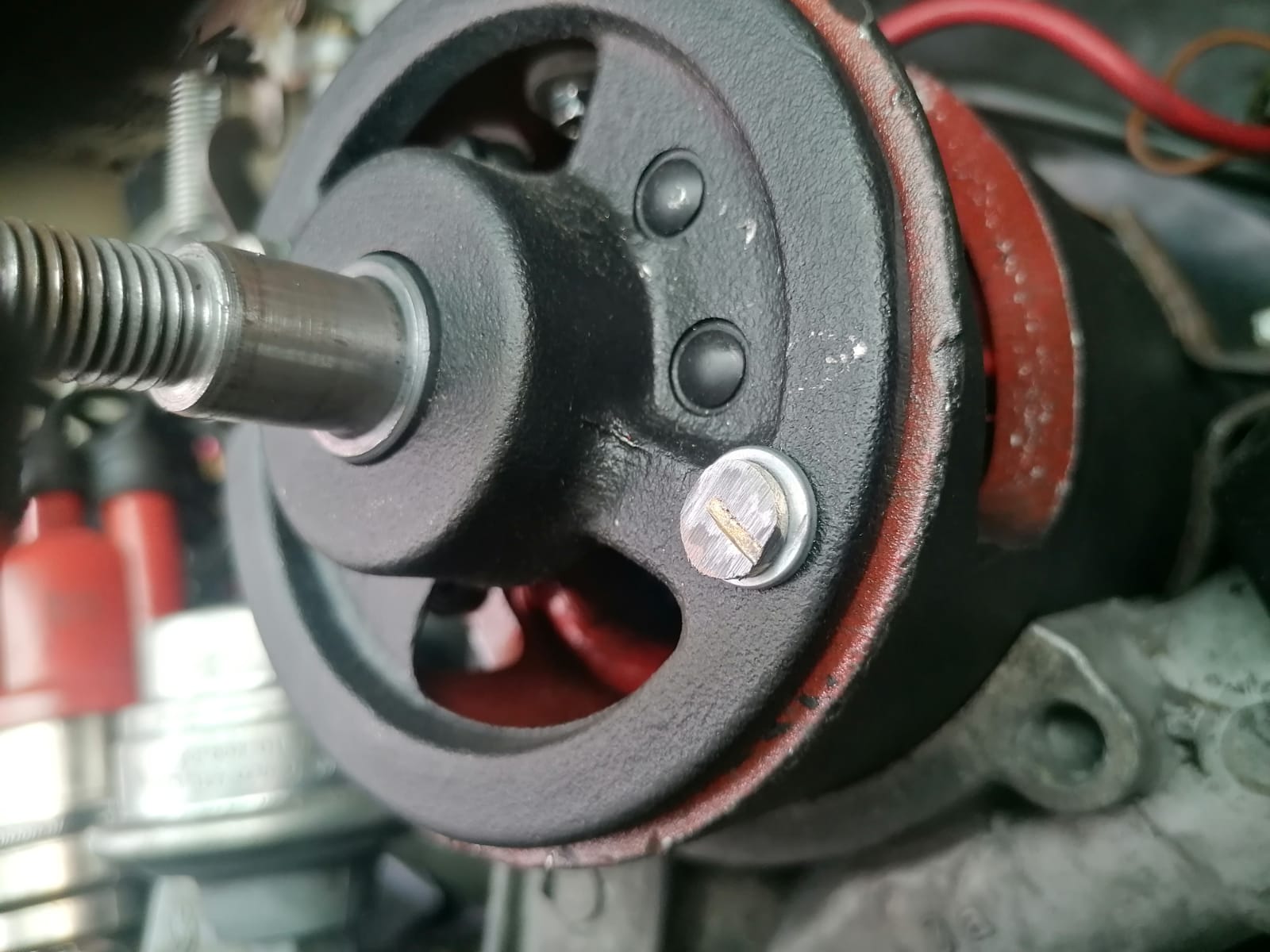

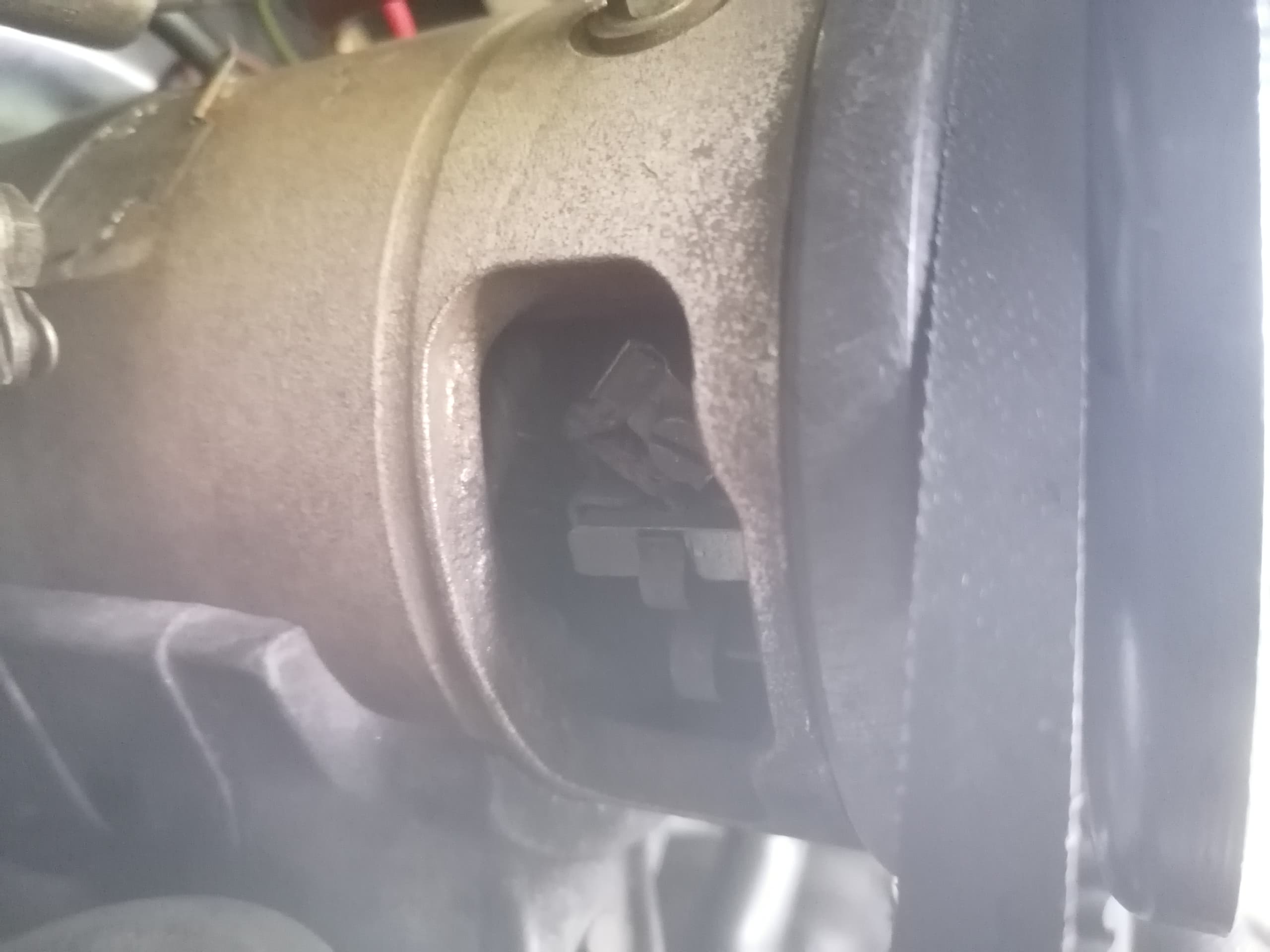

Dann kam der Motor auf den Ständer. Schon lustig was man da findet: Einen 10er Ratschen-Galbelschlüssel und 2 Schrauben von der Verblechung)

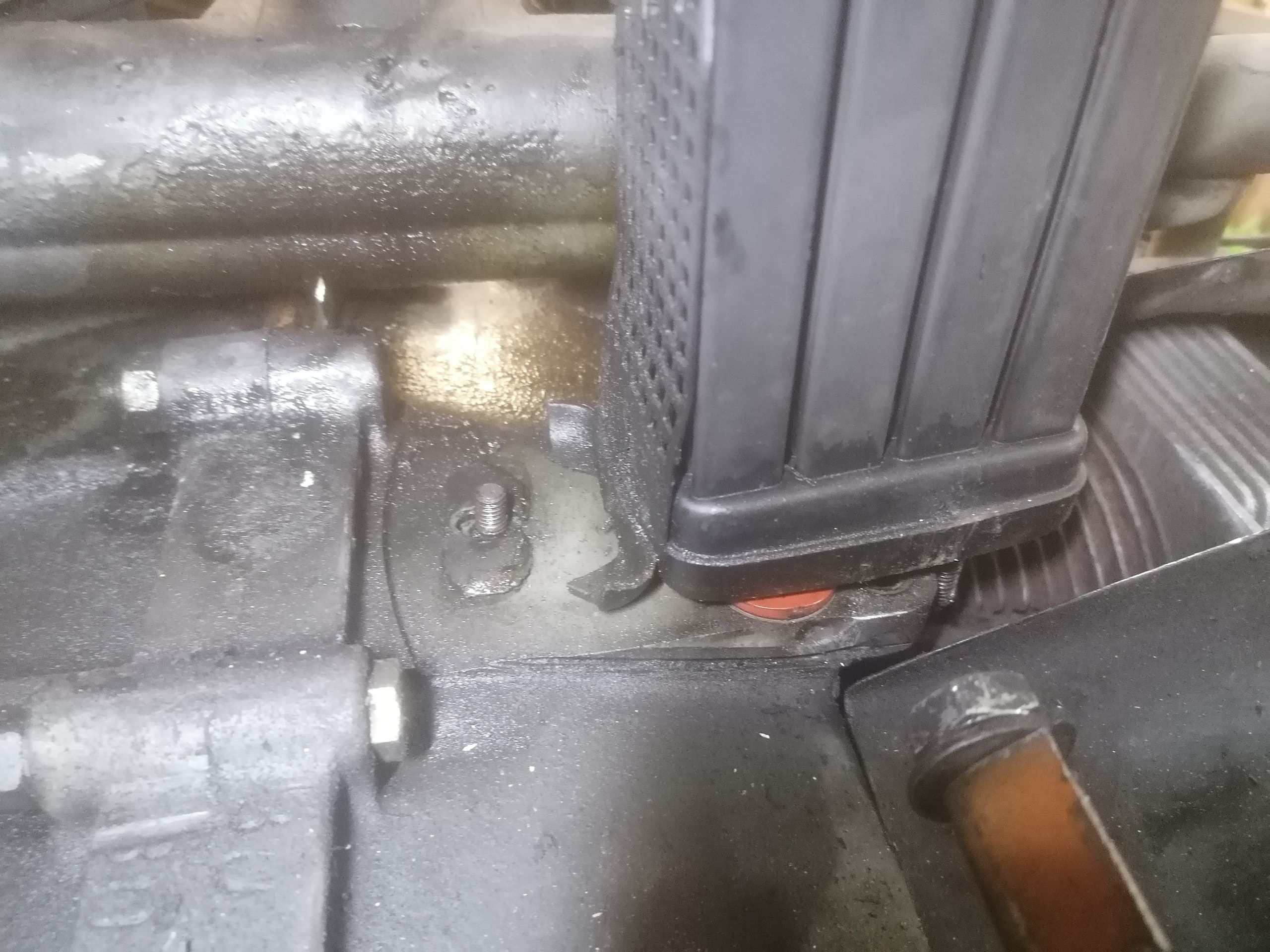

Der Grund für das viele Öl was am Motor herunterlief habe ich dann auch noch gefunden. Ich hatte ja zuerst auf spröde Dichtungen getippt - aber eine gerissene Halterung war schuld:
So konnte es nicht mehr dicht sein.
Alles gereinigt und alle fehlenden Schrauben der Verblechungen ergänzt. Es fehlten einige.
:star_struck: :call_me_hand:

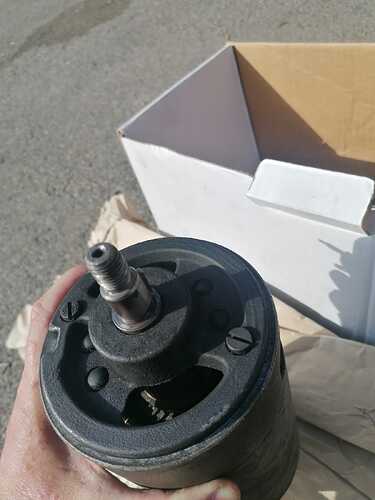

Es ist diesen Sommer wieder etwas passiert an meinem Bus. Das meiste unfreiwillig…
Schön zu lesen das andere keine grossen Probleme hatten, so wie Phil:
Bei mir gab es leider Probleme, aber es gab auch viele ganz nette und hilfsbereite Menschen. Und im Rückblick frage ich mich was ist Schicksal und was ist Zufall :thinking:
Ich hatte das Glück diesen Sommer 8 Wochen mit VW-Bus fahren zu verbringen.
Die Motorarbeiten und alles was dazugehört (alles einbauen, verkabel, Stossstange, Anhängerkupplung, usw wieder dran) war knapp kurz vor Abreise fertig. Und es ging los nach Spanien.

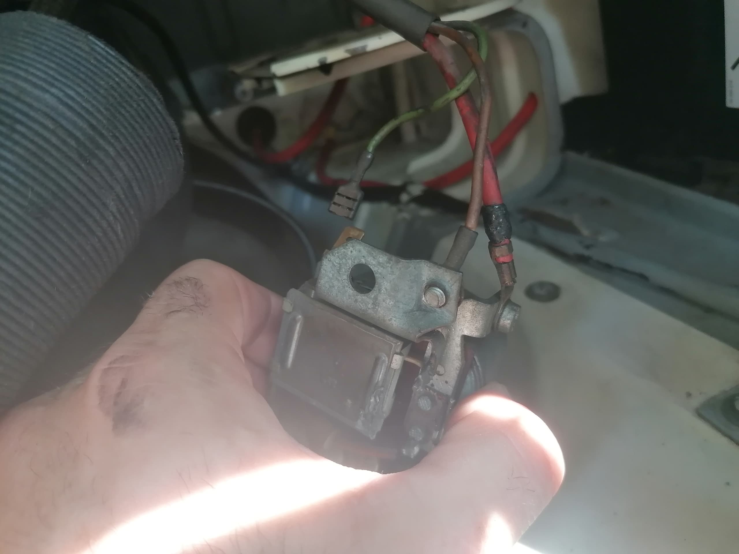

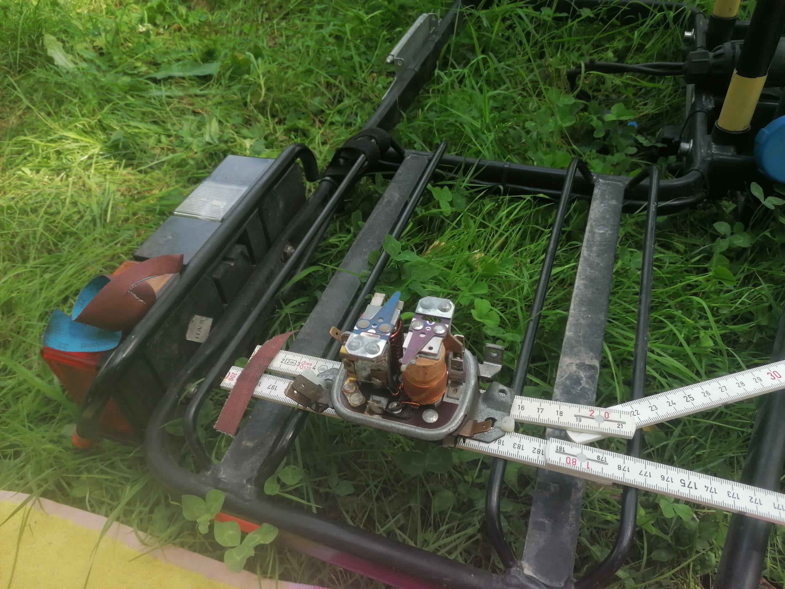

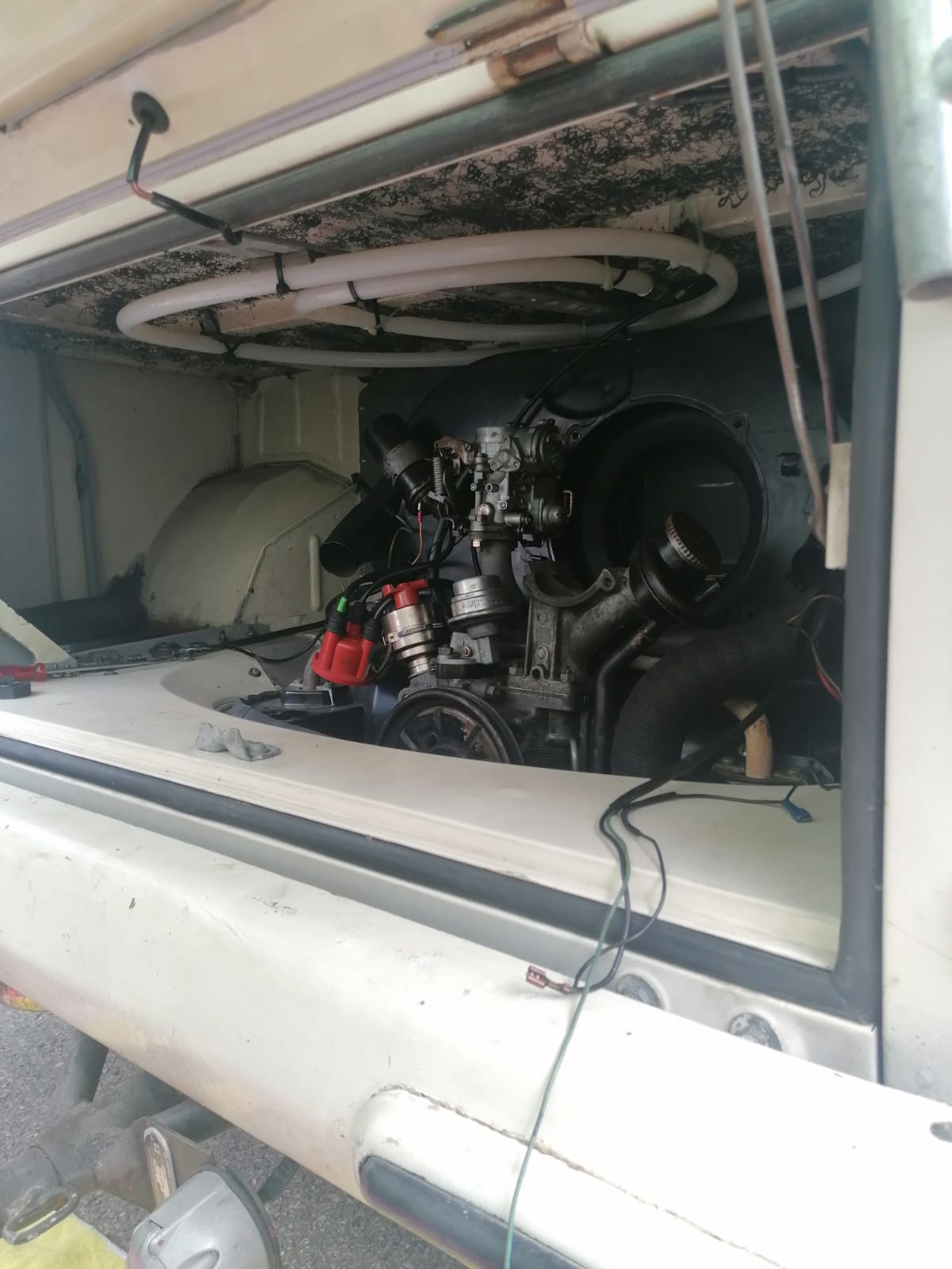

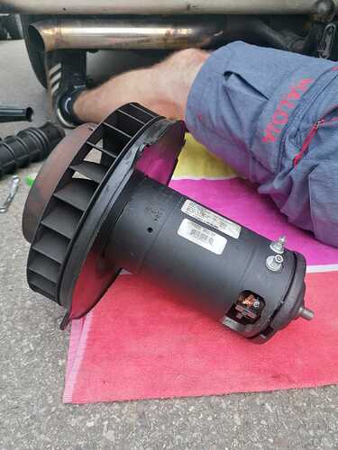

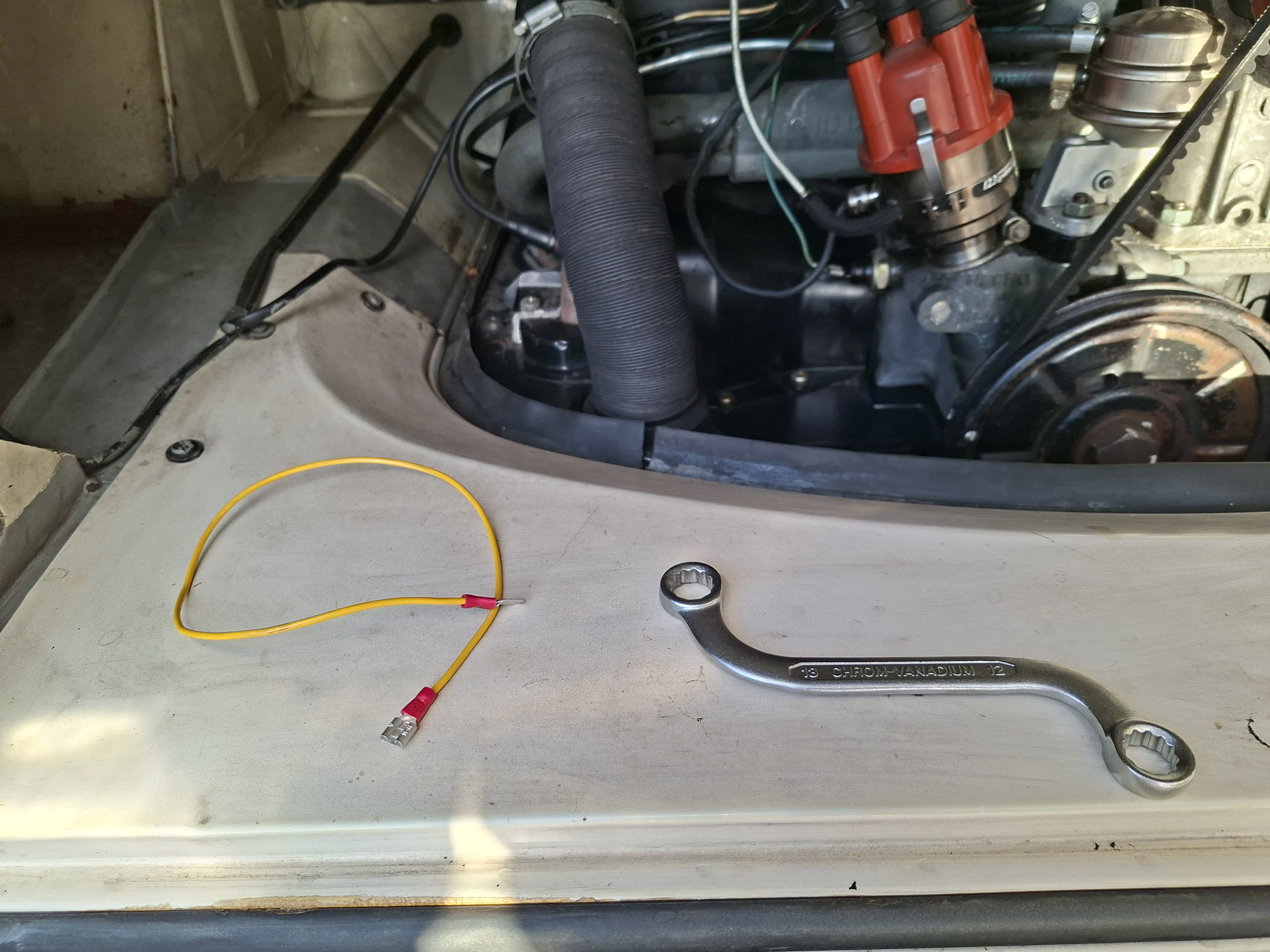

Jedoch kam ich gerade mal bis Höhe Aarau - als auf der Autobahn der Motor ausging. Der Anlasser funktionierte und die Tankanzeige meinte “Benzintank voll” wenn ich die Zündung einschaltete.
Ich sah das Schild “Parkplatz in 500 m” und versuchte kurz mit dem Anlasser im 2. Gang dahin zu fahren. Da es aber bergauf ging hätte das die Batterie nicht gepackt.
Also Leuchtweste angezogen, Velo vom Veloträger weg und nachsehen ob es etwas leicht zu behebendes ist. Im Motorraum alles normal. Als ich unter den Bus lag sah ich dass der Benzinfilter ziemlich dunkel war.
So rief ich den TCS und wartete auf der Böschung auf die Hilfe.
Während dem warten kam ein T2a-Fahrer (auch mit einem beigen T2a) oben zum Haag, der die Autobahn abtrennte und fragte was los sei. Es sah mich von der Autobahnbrücke als er links herunter auf die Autobahn sah und per Zufall mich entdeckte. Wir besprachen Problem und Lösungen und er meinte ich solle den Bus zu sich bringen, ca. 5 min entfernt. Da können wir dann schauen.
Also wurde ich das erste mal in meinem Leben abgeschleppt.
Vor Ort gab es zuerst Kaffee für mich und den Abschlepper und danach durfte ich sogar Zmittag mitessen.

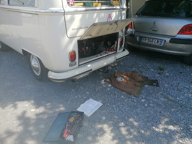

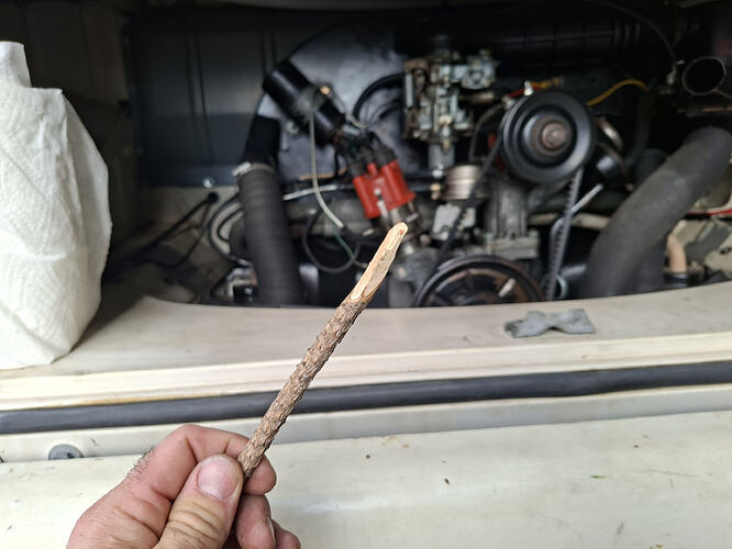

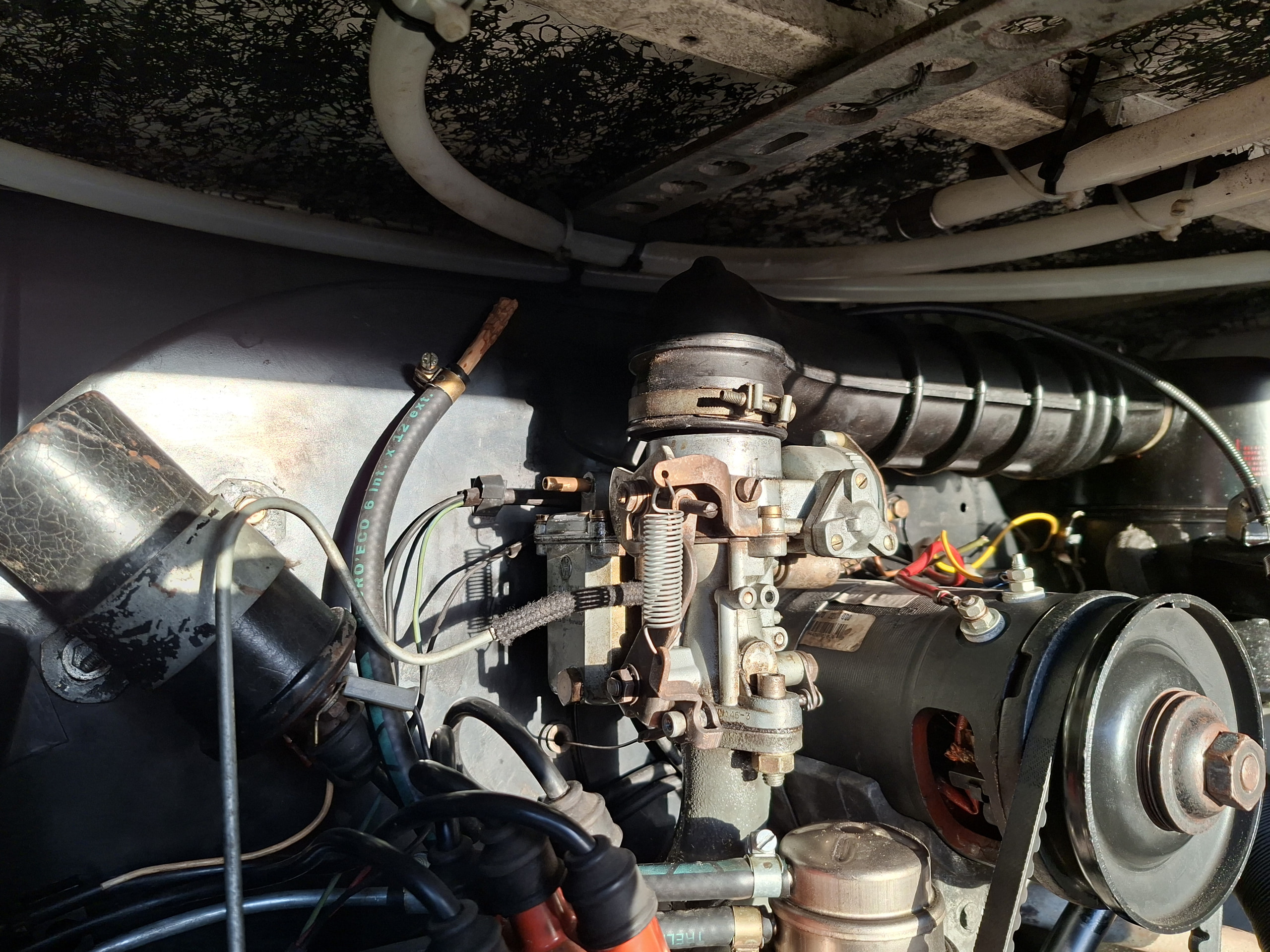

Fehlersuche in bester Gesellschaft:

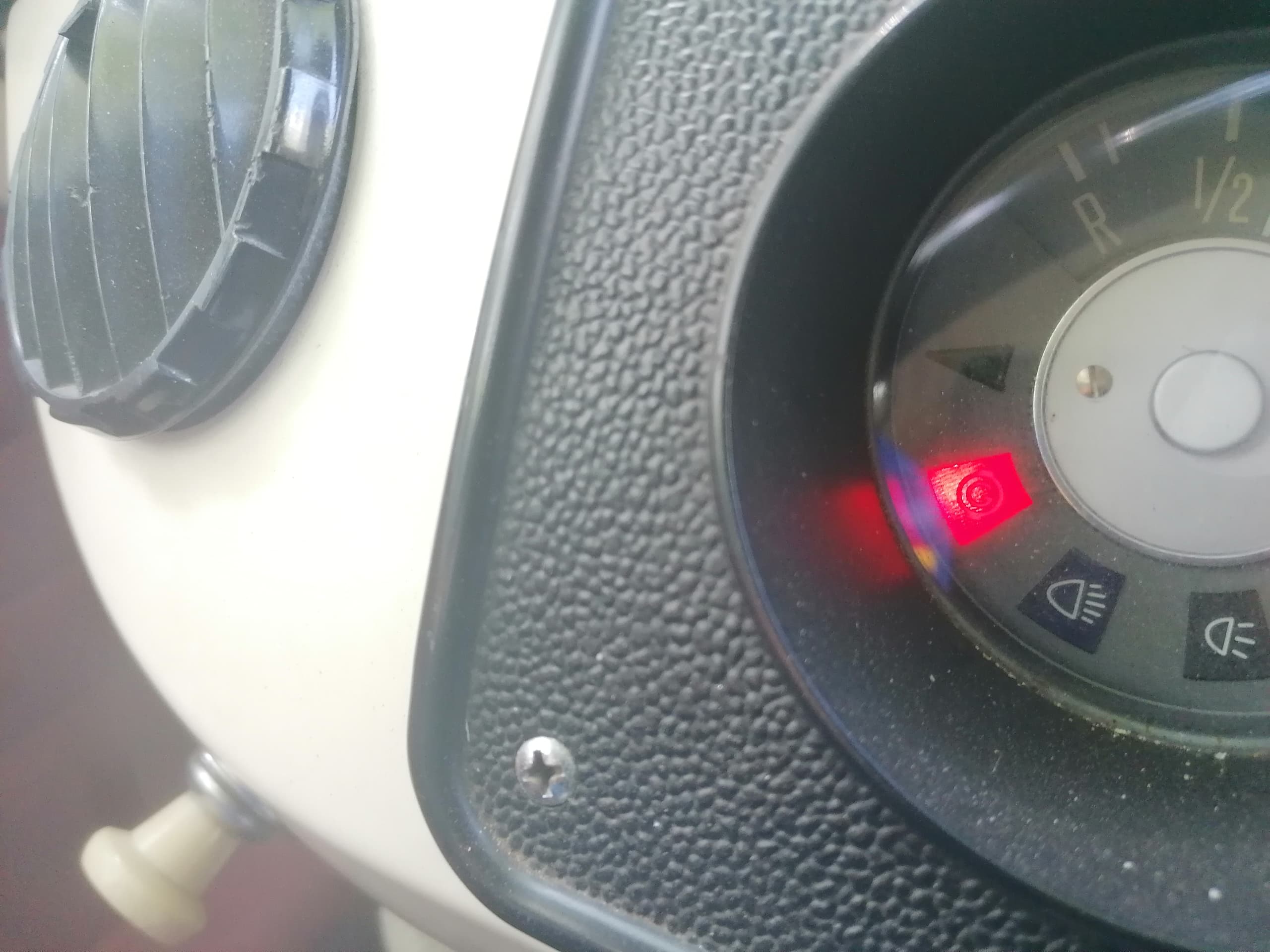

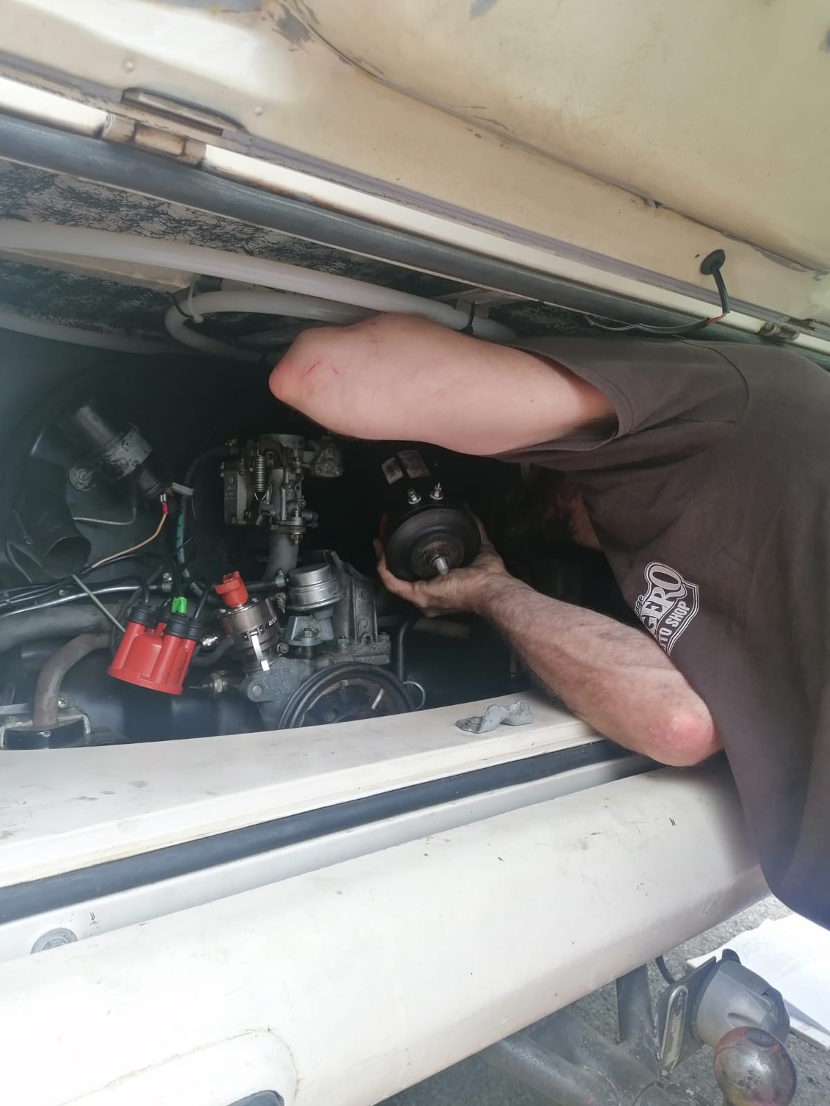

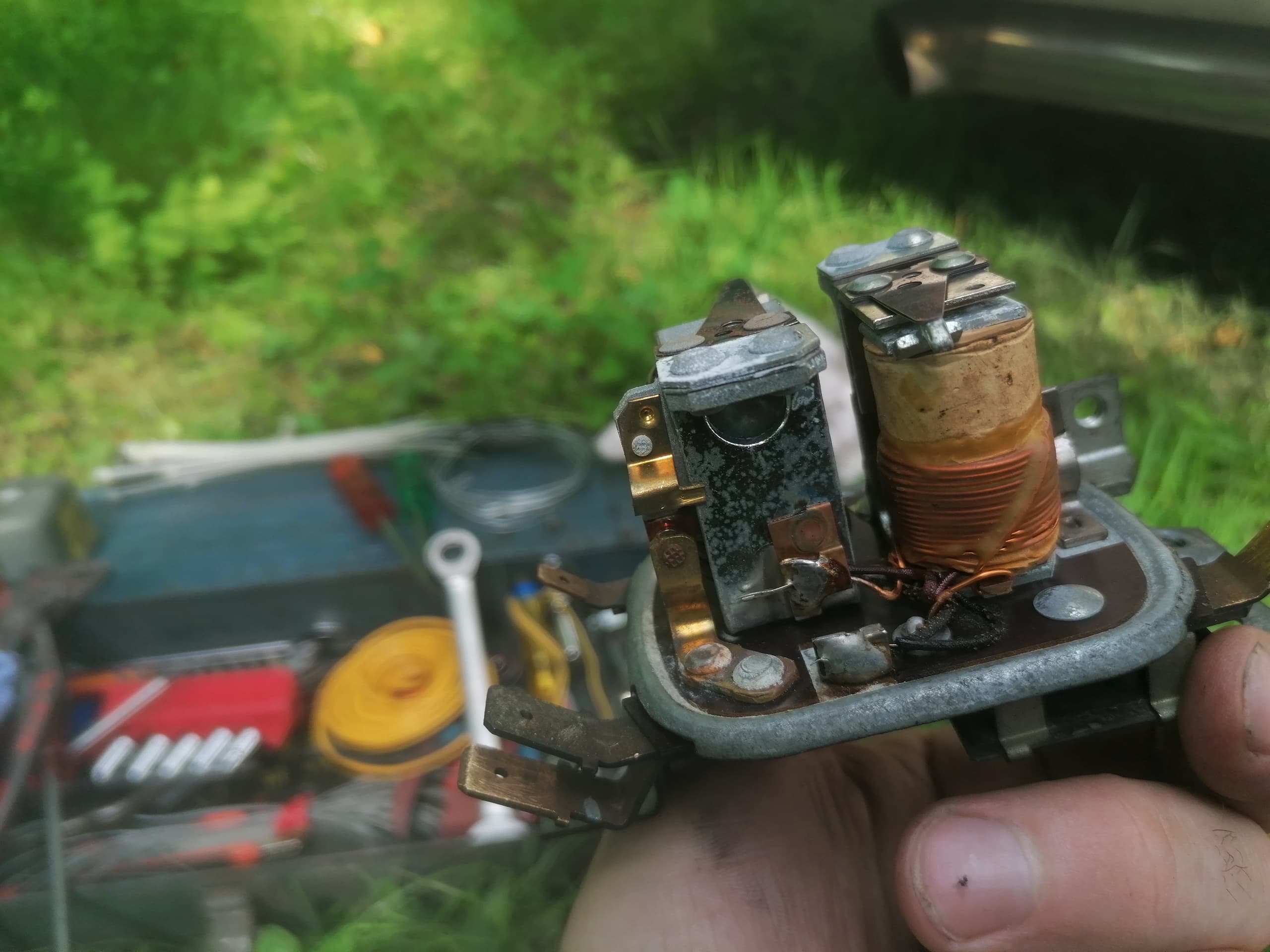

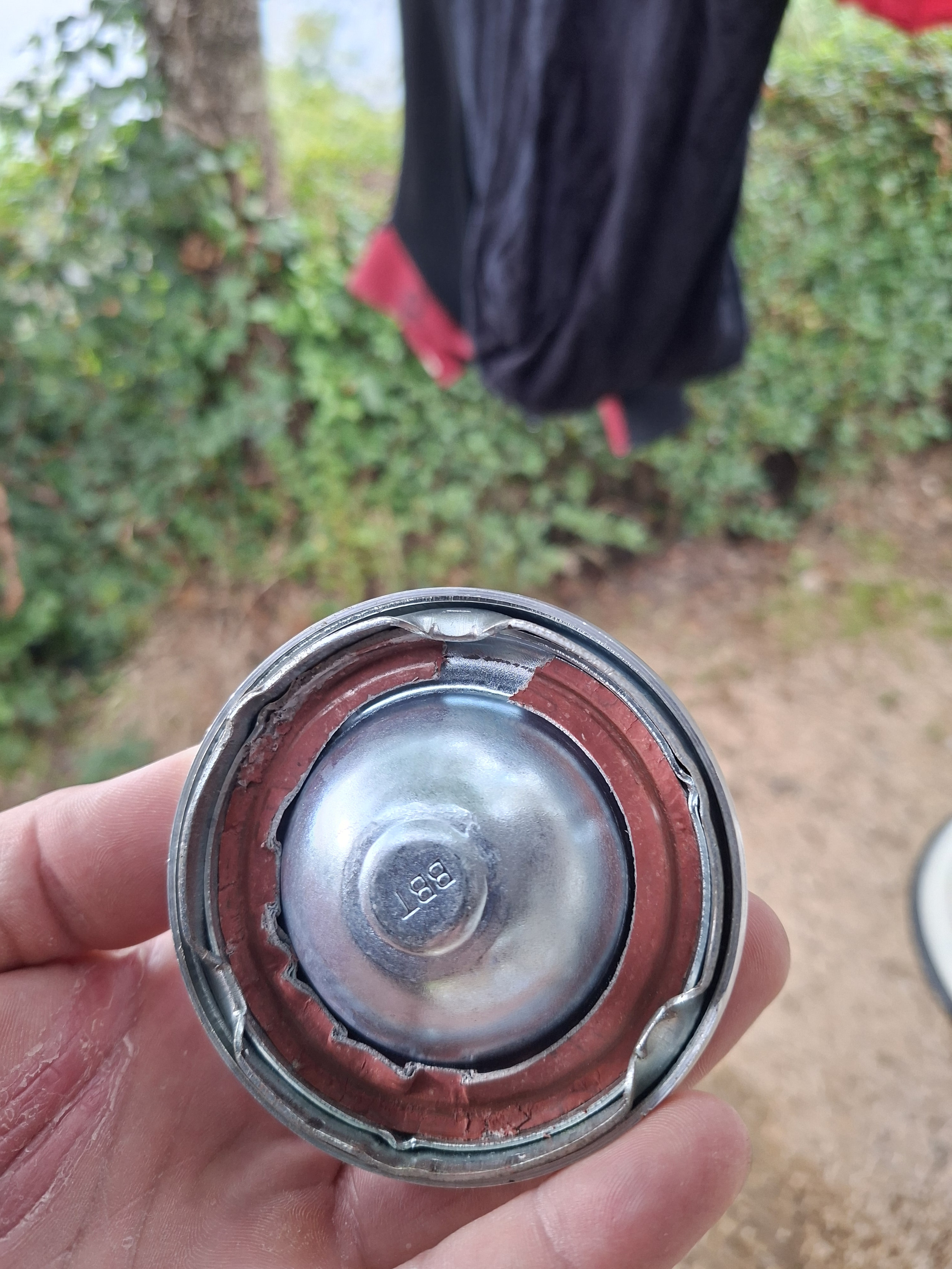

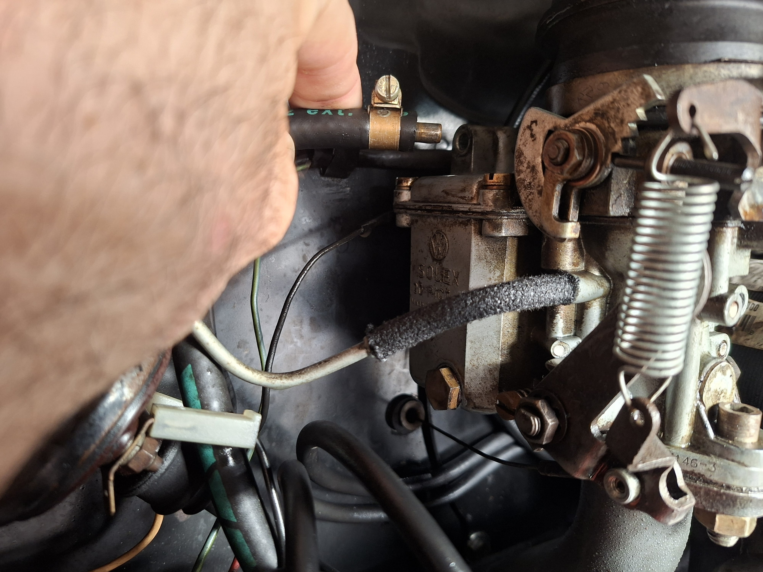

Später haben wir uns auf die Suche gemacht. Ich habe mal die Benzinleitung abgeklemmt und den Benzinfilter ausgebaut und begutachtet. Im Sonnenlicht sah der sauber auch und beim Durchpusten merkte ich keinen grossen Druckverlust. Also eine optische Täuschung vorhin unter dem Bus. Die abgeklemmte Benzinleitung mal geöffnet und gesehen dass kein Benzin heraus floss - also war der Tank leer. Aufgetankt und tadaaaa - Johnny lief wieder :star_struck:
Was komoisch war: Bei ausgeschalteter Zündund war die Tachoanzeige auf Null - bei eingeschalteter Zündung auf 100 % voll.
Meine Tankanzeige war für die weiterfahrt dann so:
immer ca. 350 km - dann wieder tanken.
So konnte ich weiterfahren und kam in einem Tag in Nordspanien an. Campingplatz in Zarautz mit Blik vom Schlafzimmer aufs Meer herunter.
Wieso die Anzeige falsch anzeigte: Ich vermute der neu verbaute Tankgeber war hängengeblieben - entweder wegen einem Vakuum oder einer Luftblase (?)- Auf jeden Fall zeigt die Anzeige am 2 Fahr-Tag zmal wieder etwas zwischen leer und voll an und funktioniert seither wieder zuverlässig. Das Klebeband blieb aber bis zum Ende der Ferien - sicher ist sicher :slight_smile:

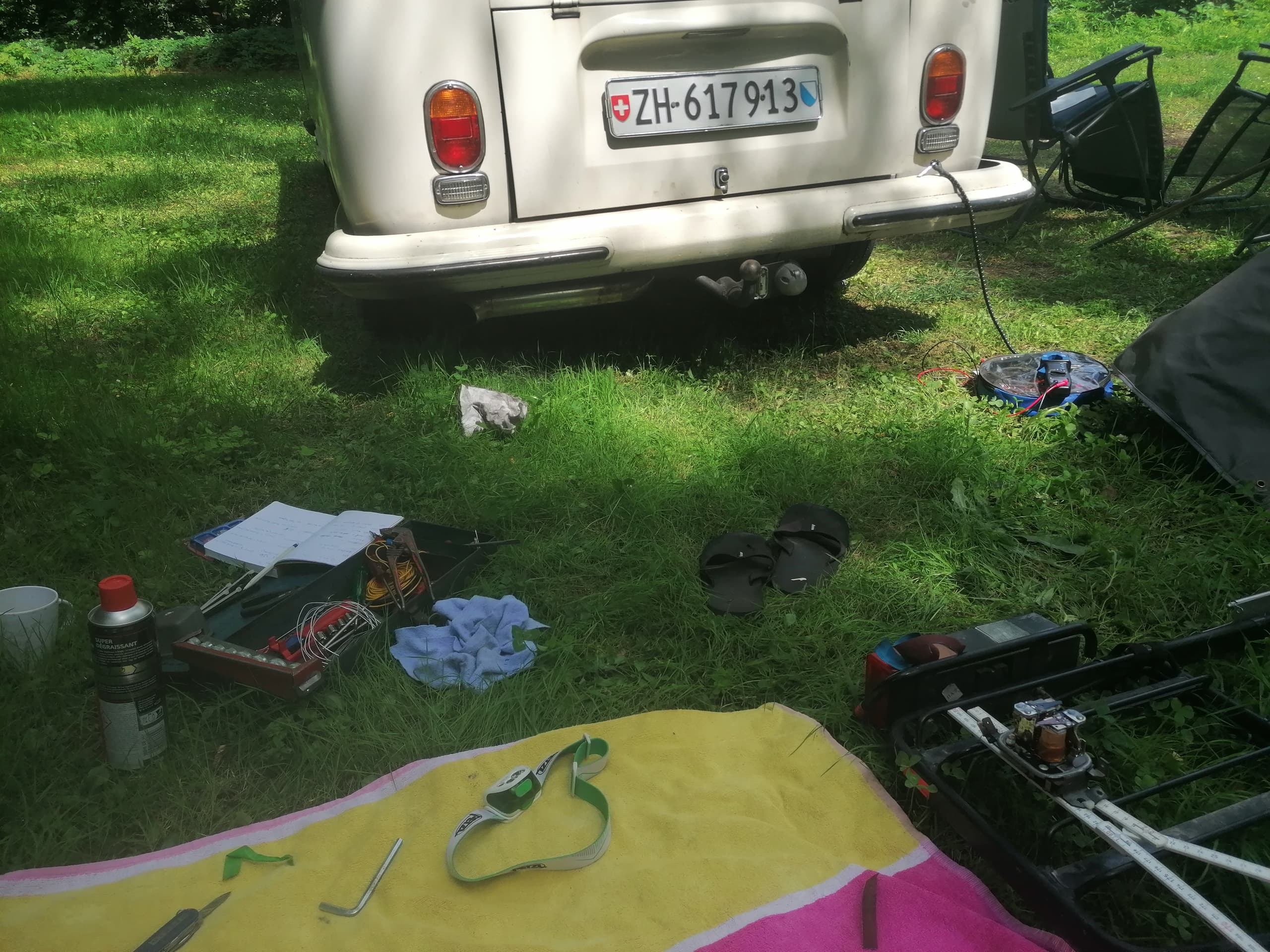

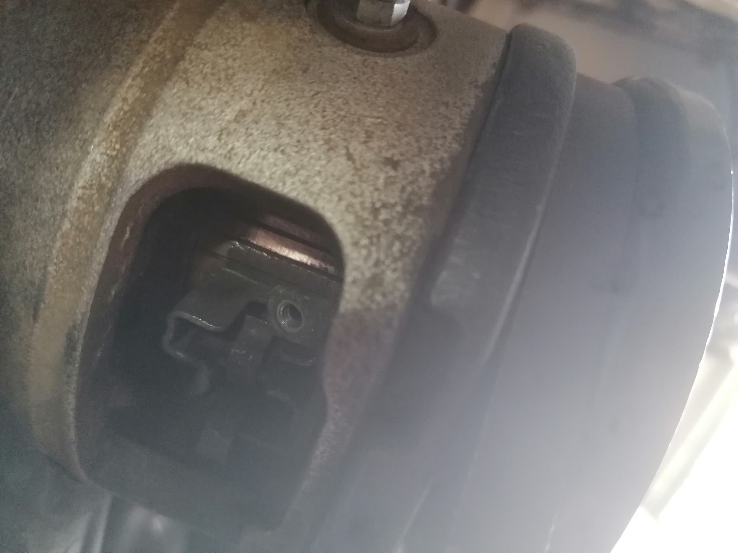

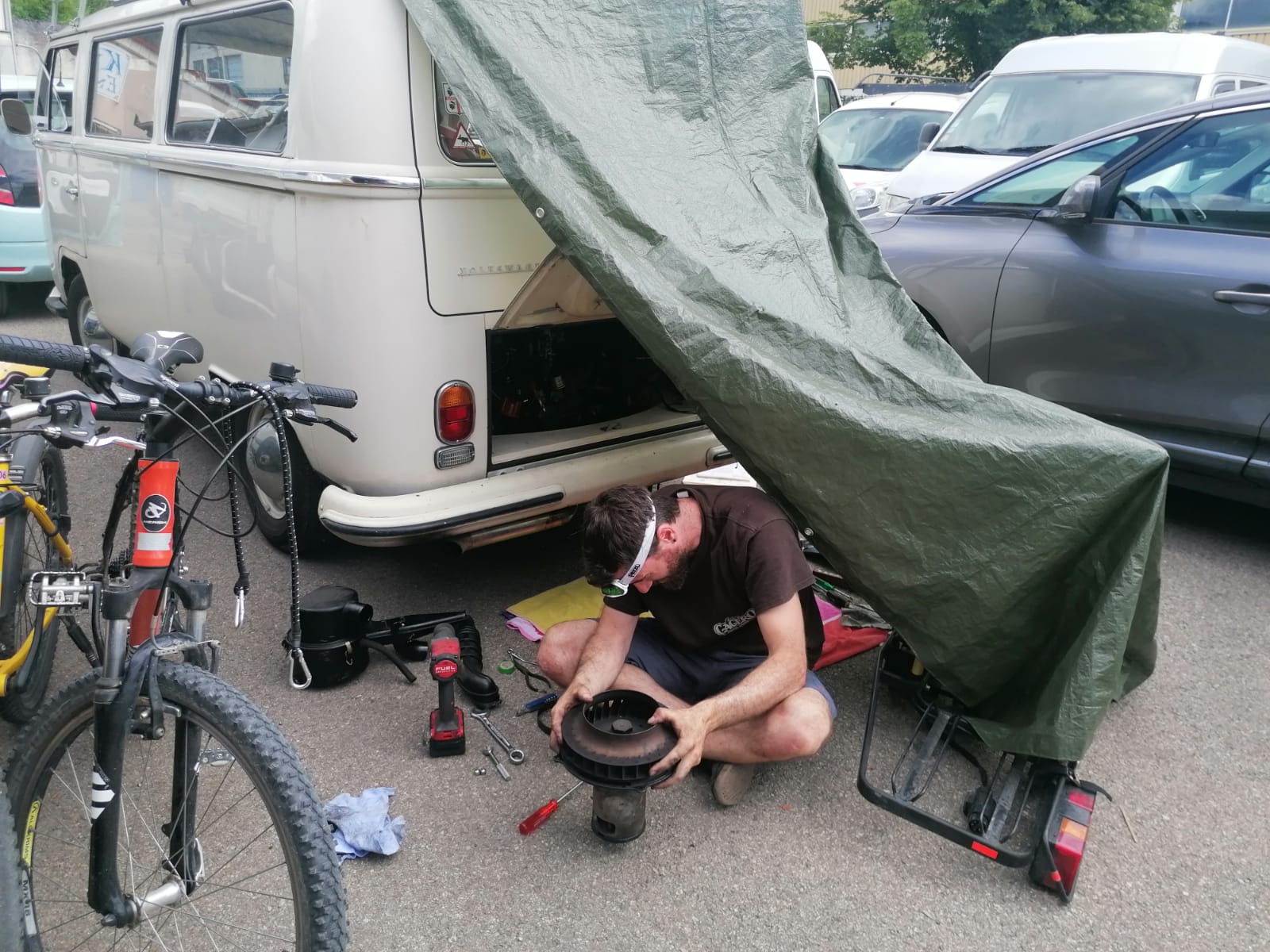

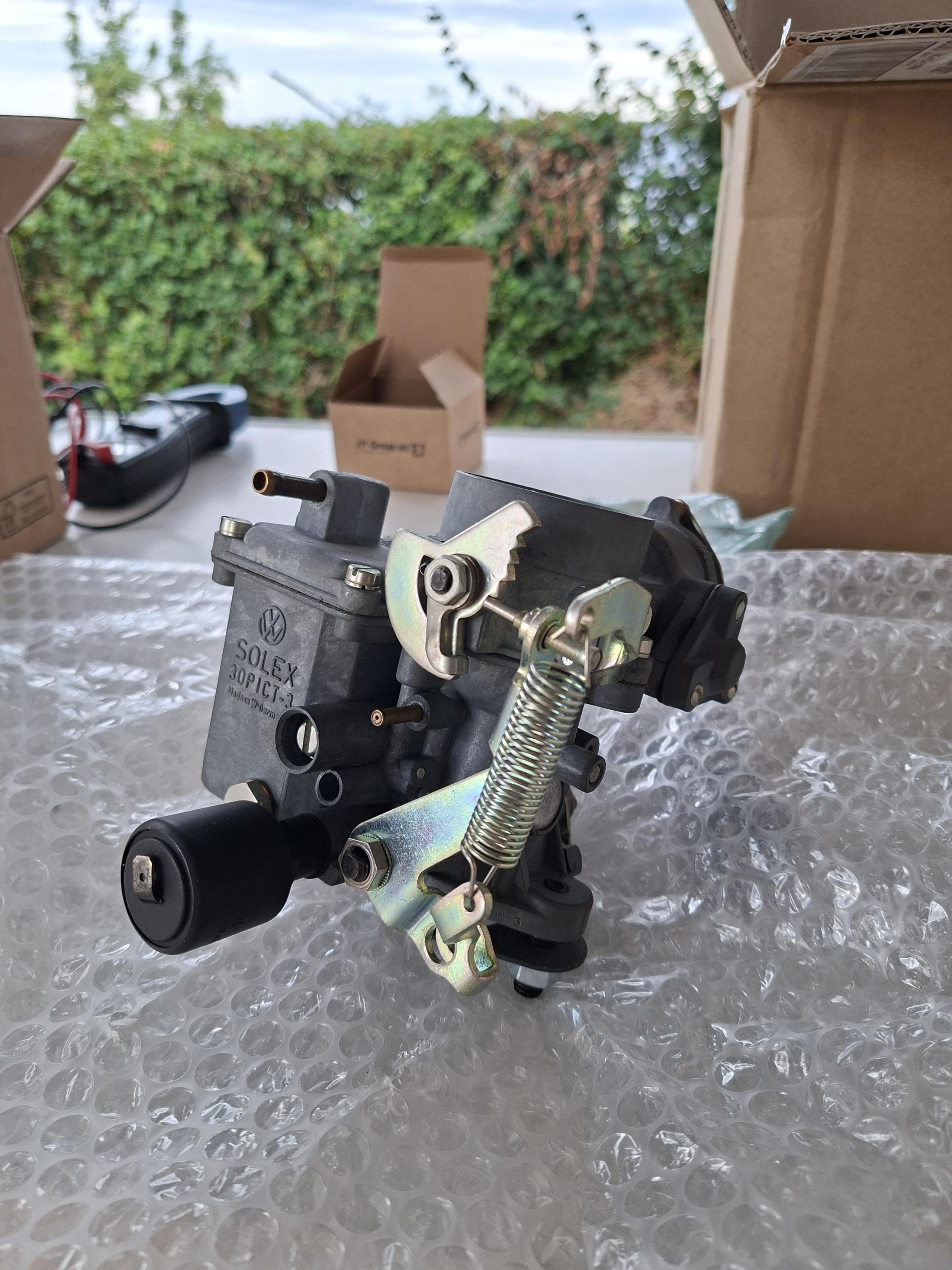

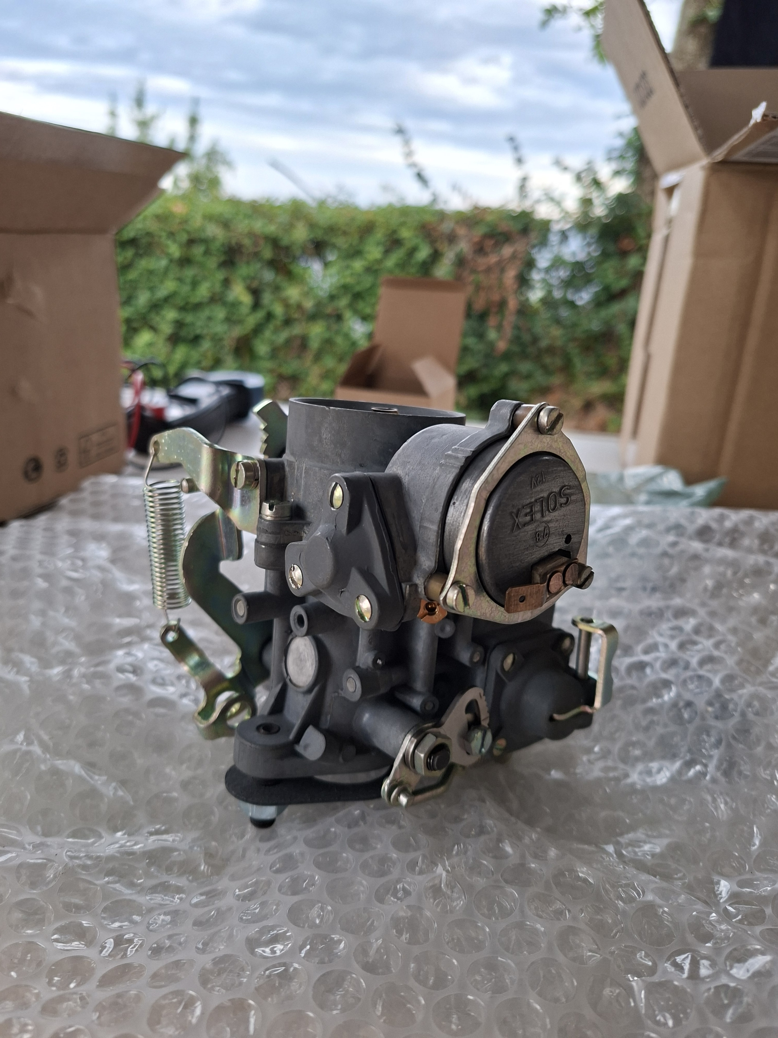

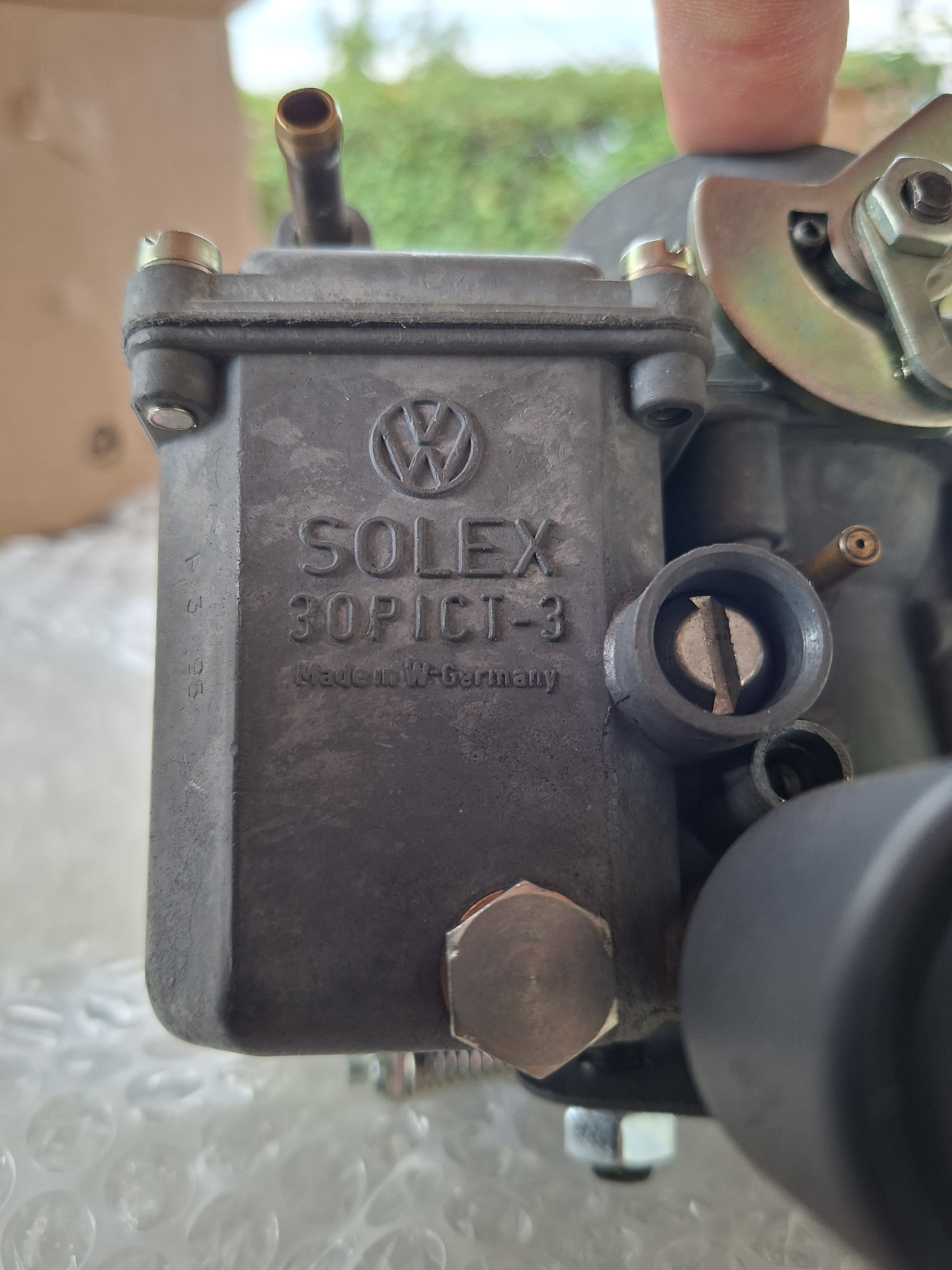

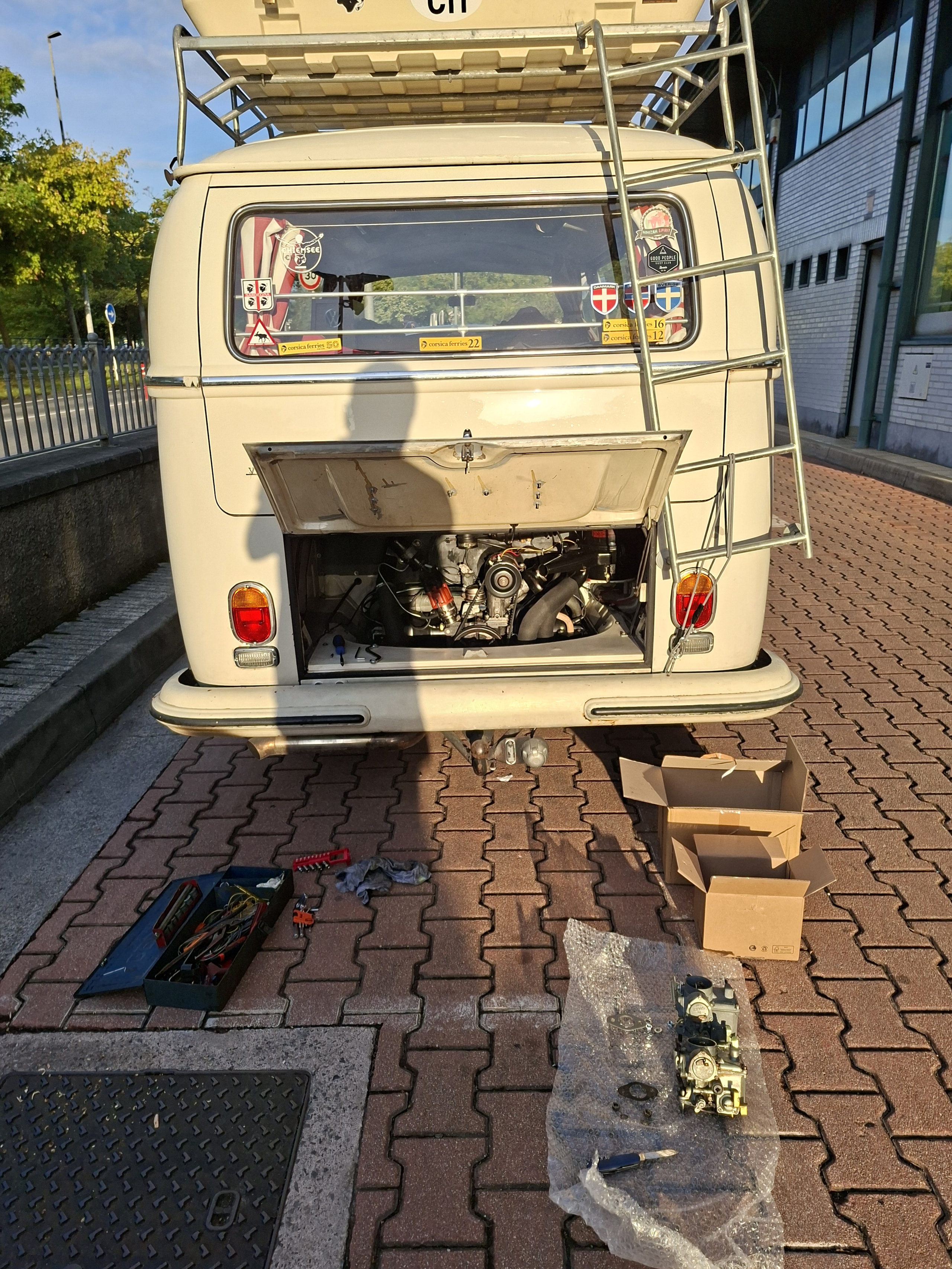

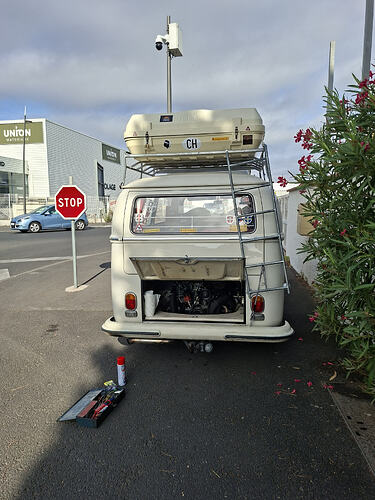

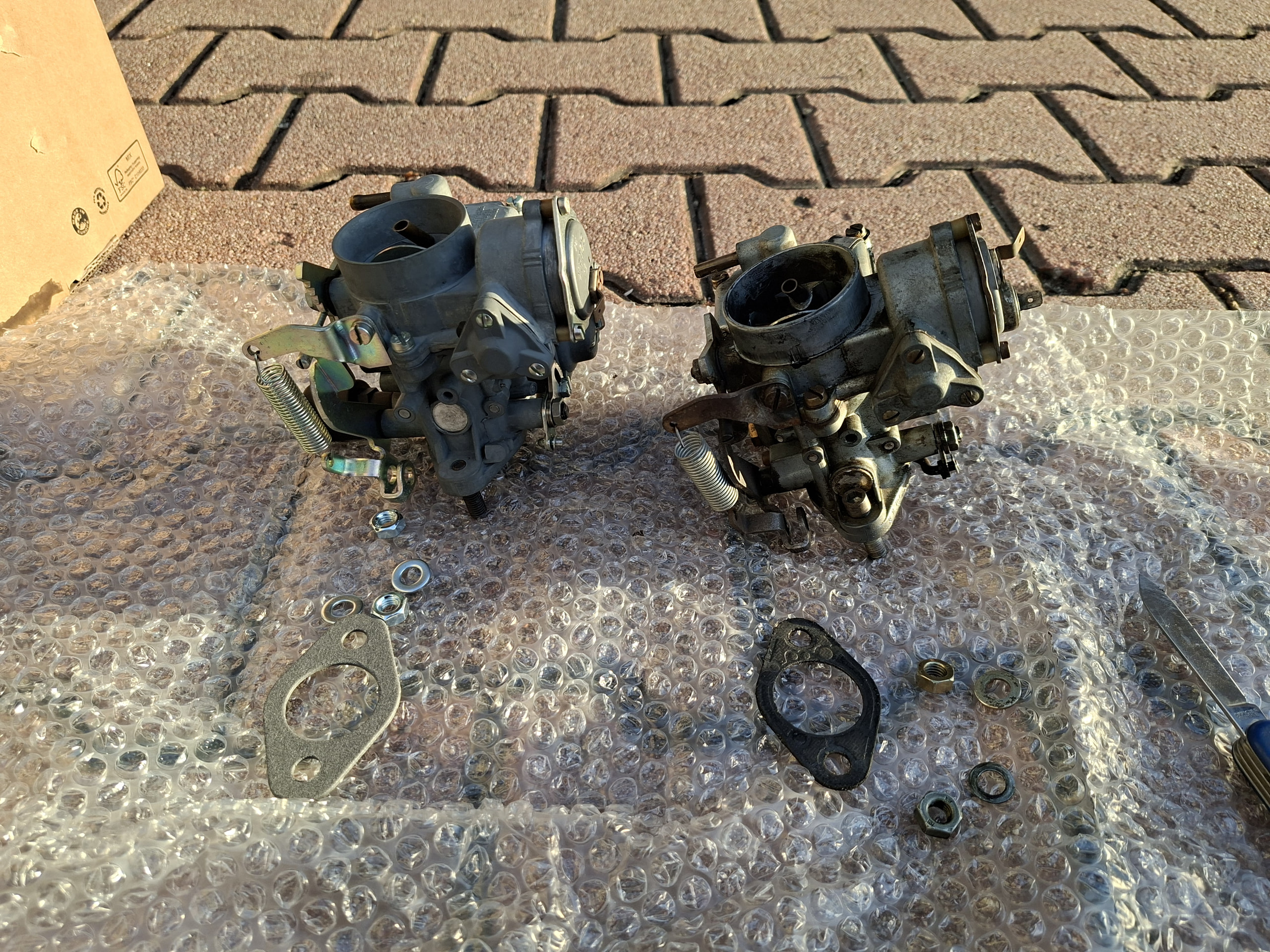

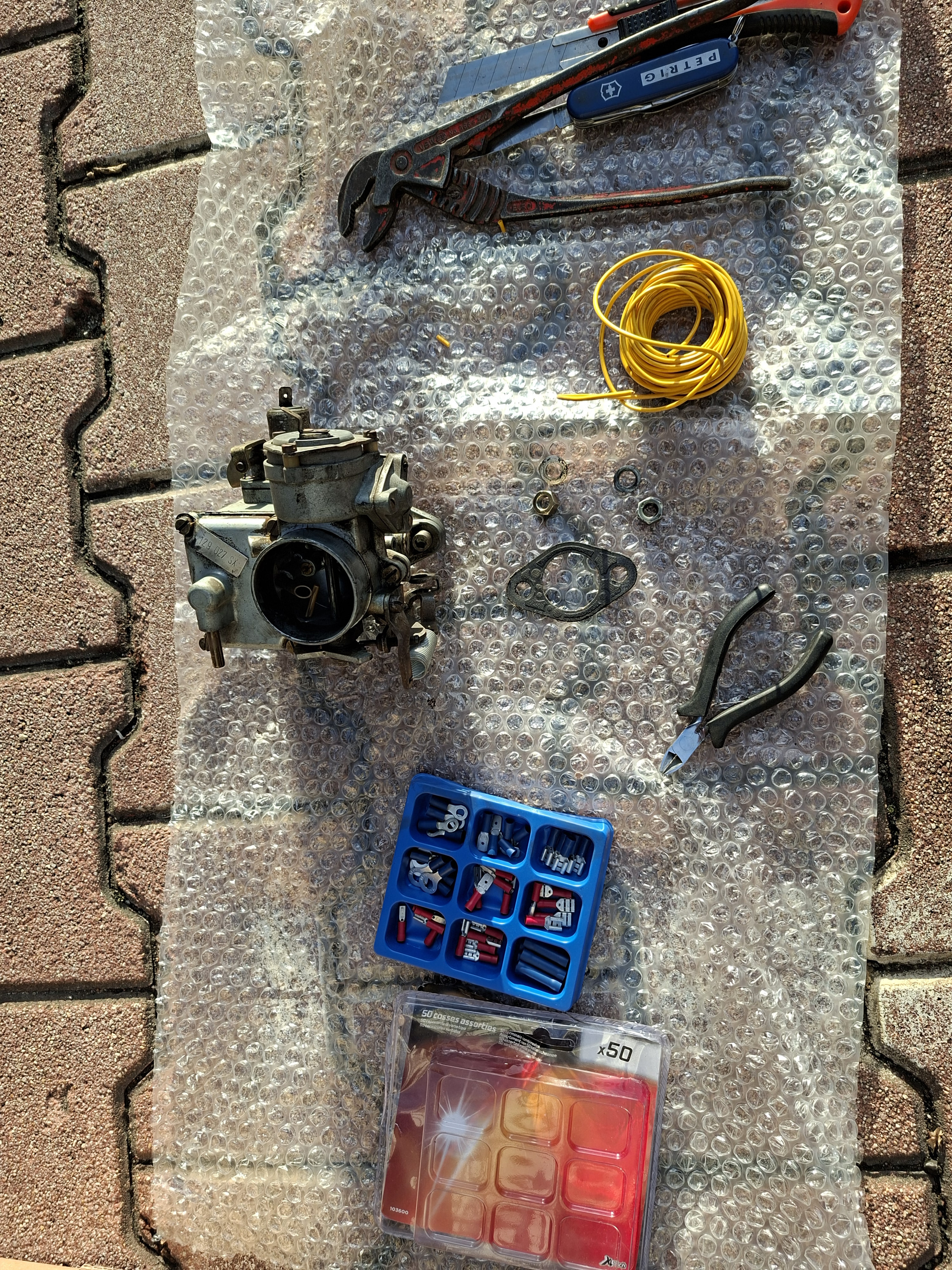

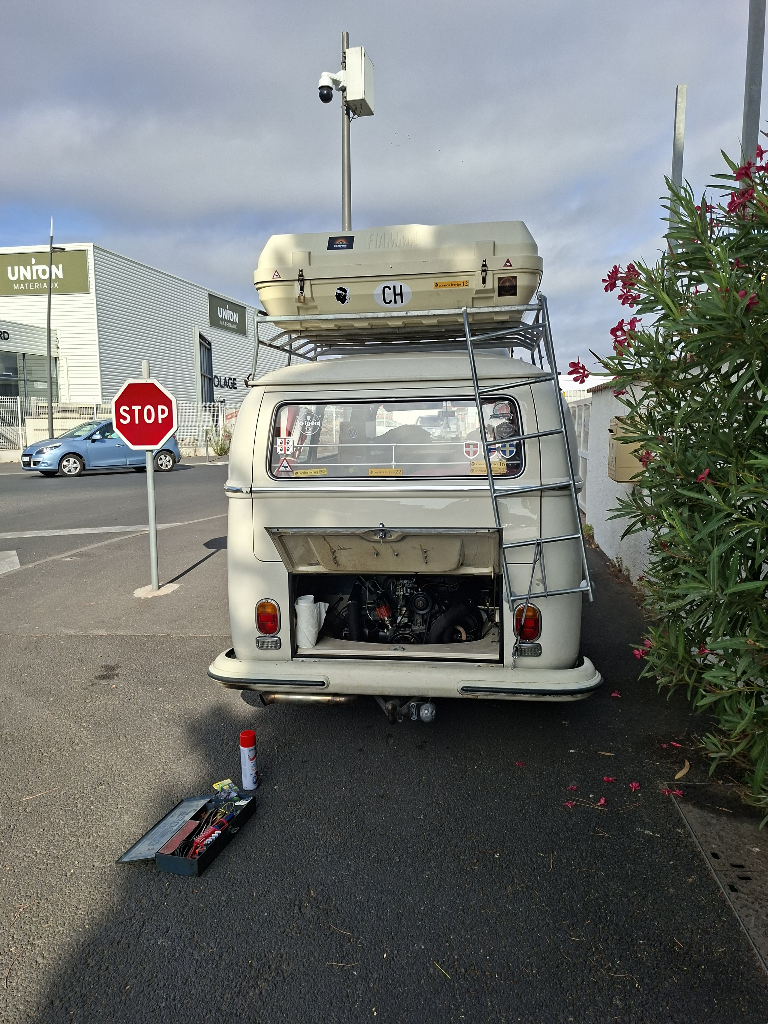

Vier Wochen und einige Kilometer später in Frankreich dann das nächste Problem. Nach dem Wegfahren vom Camping knarzte das hintere rechte Rad. Wir wussten das sehr nahe unseres Standortes ein VW-Spezialist ist. Den hatten wir aufgesucht und beim warten auf ihn folgendes festgestellt:
Breaking-News sozusagen.

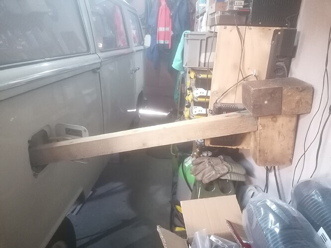

Der Mech hatte leider keine Ersatzteile für T2a auf Lager. Es war aber ein VW Treffen am kommenden Wochenende im Nachbarort und er versuchte über Kontakte eine Bremstrommel aufzutreiben - was ihm tatsächlich gelang. Keine neue aber eine alte originale, die noch sandgestrahlt und aussen etwas lackiert wurde.
So wurde nach dem VW Treffen am Sonntag abend die Bremstrommel gelöst und die “neue” draufgesteckt. Aber leider passte das nicht. Es war eine T1 Bremstrommel. Die ist aussen beim Rand etwas zu gross was mit einem Winkelschleifer abgetragen werden konnte. Aber auch die Einstecklänge ist beim T1 10mm länger als beim T2a. Dies kann nur mit einem Drehbank gemacht werden, hatte der Mech aber nicht.
Also wieder die alte drauf und die neue Trommel zum abdrehen bringen. Auch das was wir abgeflext hatten wurde perfekt abgedreht. Und so konnte am Montag morgen die bearbeitete T1 Bremstrommel montiert werden.
Mit der gerissenen Bremstrommel bin ich zwangsläufig noch etwa 30 km gefahren, vorsichtig um jedes Schlagloch gekurft und ca. 30-40 km/h. Vom Camping zur Garage, zum Camping, zur Garage, zum Treffen, zum Camping und wieder zur Garage. Die Dachträger musste ich abnehmen und beim Camping lassen damit ich in die Garage fahren konnte.
Nach dieser Reparatur fuhr der Mech in seine Ferien :sunglasses: Es gab schon ein paar Verständigungsproblme, abe er hat sich extrem Mühe gegeben und uns somit die Ferien gerettet und eine Weiterfahrt ermöglicht. Nach Rücksprache per Telefon mit dem Bus Spezialisten in der Schweiz war diese Aktion mit dem Umbau der T1 Bremstrommel unbedenklich.
Hier die T1
und hier die T2a
Die gerissene war Made in Brazil - vor ca. 12 Jahren neu gekommen. Nun sind mittlerweile 2 neue Sebro Made in Germany verbaut.

Ich merkte dass nach dem Starten des Busses der Batterieladekontrolllämpchen immer später erlosch. Ab einer gewissen Drehzahl geht das ja aus - und die Drehzahl musste immer höher sein bis es ausging. Und natürlich, irgendwann ging es gar nicht mehr aus.
Das erste was ich geschaut hatte war ob die Kohlen noch gut waren.
Jawohl, da ist noch genug da.
Wir waren stationiert auf einem Campingplatz ber der Ardèche und machten Tagesausflüge. Mit unserem Solarpanel hatten wir immer wenn möglich die Autobatterie geladen.
Ich bin zur nächsten Renault Garage gefahren, beschrieb das Problem und bekam den Tipp von einem Herrn mit einer Garage der sich auf Autoelektrik spezialisiert hatte. Gemäss Google war der mit dem Velo 30 min entfernt. Da die Zeit bis Schleissung nicht gereicht hätte waren wir am nächsten Morgen mit dem Bus hingefahren. Es handelte sich um einen älteren Herrn der kurz vor Pensionierung und Verkauf der Garage stand. Er meinte dass er schon in seiner Lehrzeit nicht gerne an VW Bussen gearbeitet hatte, aber er half und gab sich sehr Mühe.
Nach ein paar Messungen mit dem Multimeter hat er gemeint dass entweder die Lichtmaschine oder der Regler kaputt ist. Helfen könne er da aber nicht und hat einen Bekannten Garagisten angerufen der ein paar Kilometer weiter eine Garage für luftgekühlte VW’s hatte. Leider lag der aber mit gebrochenem Bein im Spital.

Danch führte ich ein paar Telefonate mit einem seeehr lieben VW-Spezialisten aus dem Bündnerland, der mit viel Geduld und guten Anweisungen mich durch die nächsten Schritte und Tests leiten konnte.
Diese sahen unter anderem so aus dass ich den Regler ausgebaut hatte um ihn gemütlich auf dem Campingplatz aufzumachen und die Kontaktflächen mit Schleifpapier vorsichtig reinigen konnte.
Erst Fotos machen wie der angeschlossen ist
aufschrauben
und fest montieren damit ganz vorsichtig und ohne die Spannung der Kantakte und Federn zu verändern die Stellen zwischen den Kontakten angeschliffen werden konnte.
Am Ende des Tagesw war klar: Wir brnötigen eine neue Lichtmaschine, die ist höchstwarschwinlich kaputt. Also fuhren wir richtung Grenoble (ca. 3 h Fahrt) da dort die Firma Serial-Kombi ansässig ist und gemäss Web-Shop eine solche LIMA hatte. Zur Sicherheit habe ich auch einen neue Regler geordert.
Wir hatten uns also auf eine 3h Fahrt ohne ladende Batterie vorbereitet. Ich war noch mit dem Velo zum Baumarkt gefahren und hatte eine zusätzliche Batterie und ein Ladegerät gekauft. Diese habe ich mit dem Batterieladegerät auf dem Camping voll aufgeladen. Der Plan wäre gewesen die bei Bedarf zu tauschen.
Wir habe so weinig wie möglich von der Batterie bezogen. Heisst Licht nur in Tunnels, Blinken nur wenn nötig (ist in Frankreich nicht so ein Problem - ich glaube wir waren die einzigen die jeweils geblinkt hatten) und kein Radio. Sobald die Batteriespannung unter ca. 9-10 Volt kommt zündet der Motor nicht mehr.
Die Fahrt war sehr taff weil es die ganze Zeit verbrannt gerochen hatte von der alten Lima. Irgendetwas ist da durchgekokelt. Es war ein ungutes Gefühl. Die Batteriespannung konnte ich vorne leicht über den Zigarettenstecker messen.
Gewagt hatten wir die Fahrt weil hinten ein Blaze-Cut-Löschschlauch montiert ist und weil wir vorne den Feuerlöscher Griffbereit hatten. Und ja ein bisschen Mut.
Nach einer gefühlten Ewigkeit und zig Pausen und Kontrollen auf Rastplätzen sind wir im Himmel angekommen.
Es gab einen Mitarbeiter der Deutsch sprach und die Übergabe der Teile war bald geschehen. Etwas plaudern durfte auch noch sein.
Ich hatte Ihn gebeten bei der nahe gelegenen Intec Motors Garage anzurufen (VW Bus Garage) und fragen ob Sie mir Werkzeug ausleihen könnten (vor allem der 36mm Schlüssel für die Gebläsemutter). Er meinte es sollte gehen.
So sind wir dahin gefahren. Es war ein riesen Chaos in und um die Werkstatt. Schnell habe ich den Chef gefunden aber der war so gar nicht hilfsbereit. (Ich habe die schlechten Bewertungen der Werkstatt erst nachher gelesen). Für mich war klar dass ich anderswo Hilfe suchen müsste. Angrenzend an die Bus Garage war eine Renault Garage. Die machte uns etwas Platz und meinte sie helfen wenn es nötig ist.
Es war sehr heiss und die Sonne brannte. Daher mussten wir zuerst ein Sonnenschutz aus der Blache bauen. Und dann ging es ans schrauben.
Ich bekam einen Schlagschrauber. Die Lima-Riemenscheibe mussten wir mit einem Abzieher von der alten LIMA wegnehmen.
Kurz vor schluss dann ein Problem: Die LIMA Scheibe drehte nicht schön sondern knarzte. Das Problem war dass die neue Lima Unterlagscheiben bei den Schrauben hatte, und so der Schraubenkopf zu weit heraus schaute. Da musste ich noch nach einer Flex fragen.
Bei der alten:
Bei der neuen:
Und mit den mit der Flex abgeschliffenen Schrauben:
Dann schliff es nicht mehr.

Das es zwischendurch etwas nach Benzin gerochen hat, hatte damit zu tun das die Dichtung vom abschliessbaren BBT Tankdeckel mal wieder kaputt gegangen ist.
Vor ca. 3 Jahren hatte isch schon so einen gehabt, da ist die Dichtung relativ schnell kaputt gegangen. Ich habe dann versucht mit verschiedenen Dichtungen und verschiedenen Materialien einen Ersatz zu schaffen. Hat alles nicht geklappt, so dass ich dann wieder auf den originalen gewechselt hatte. Da der Bus aber auf einem Parkdeck steht hatte ich vor ca. einem halben Jahr nochmals einen neuen abschliessbaren montiert. Die Dichtungen sind aber wirklich scheisse.
Als ich am morgen vom Campingplatz rausgefahen bin roch es aber extrem nach Benzin - mehr als aus dem Tankdeckel herauskommen konnte.
Sofort hinten geschaut und gesehen das der ganze Motorraum mit Benzin besprenkelt ist. Ursache war schnell gefunden:
Der Stutzen wo das Benzin in den Vergaser geleitet wird hat sich aus dem Vergaser gelöst. Der ist eigentlich saugend und verstemmt da drinn.
Habe eine Garage gegoogelt die ca. 5 min Fahrt entfernt war. Bei jetzt noch kaltem Motor riskierte ich das.
Also Schlauch weg, etwas reinigen, richtige Sitz-Position vom Stutzen suchen und mit ein paar gezielten Schlägen wieder rein befestigen. Auf der Fahrt zur Garage hatte ich etwa 5 mal angehalten und kontrolliert ob der Stutzen noch drinn und dicht war. Alles i.o.
Die Garage konnte (oder wollte) nicht helfen, hat mich aber an einen Teilehändler ein paar Meter weiter verwiesen. Dort konnte ich Bremsenreiniger und benzinresistente 2-K Masse kaufen.
Also suchte ich einen Schatten-werkelplatz.
Der Stecken war der Verschluss für die Benzinleitung :slight_smile:
Das Problem das ich hatte war nun, das ich den Stutzen mit der Zange nicht mehr herausbekam. Also ohne zu fest zu würden und das Röhrli oval machen. Und so war mir die Lösung mit einem kleinen Kreuzschraubenzieher noch 2 Verstemmpunkte reinhauen.

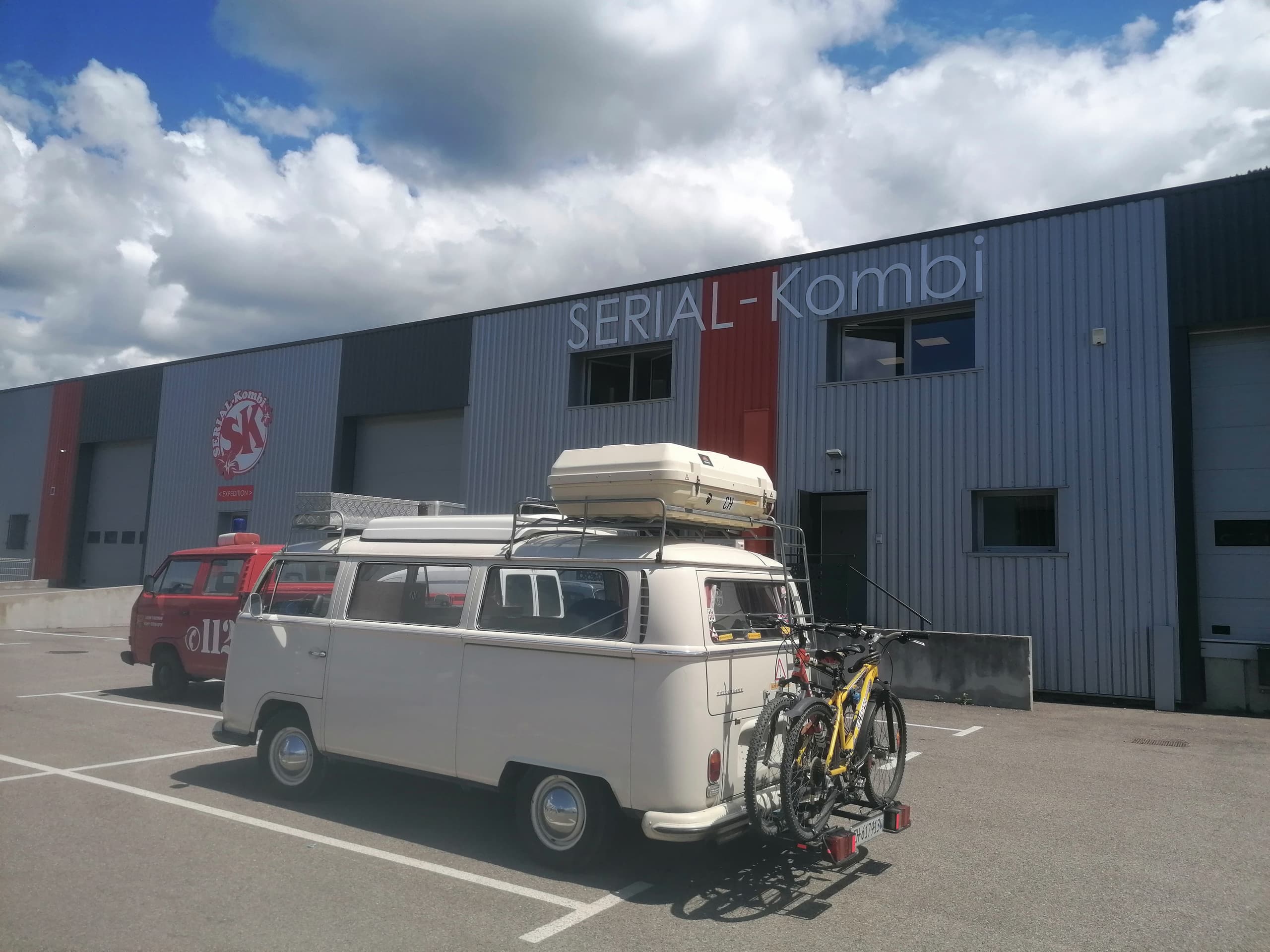

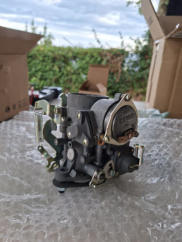

In Spanien hatte ich dann bei Serial-Kombi per Express einen überholten Vergaser, einen neuen Warnblinkschalter und einem Tankdeckel bestellt. Express hat gar nicht viel mehr gekostet als normale Post, aber das Paket ist dann schon 2 Tage nach Bestellung beim Campingplatz angekommen :slight_smile:

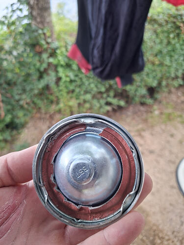

Tankdeckel wurde gewechselt aber - auch bei dem ist die Dichtung auf der Rückreise kaputt gegangen.
Bullshit :angry:
Der Warnblinkschalter hatte ich ersetzt weil zwischendurch die Sicherung durchbrannte wenn ich rechts geblinkt hatte. Nicht immer aber auf der Fahrt so 4-5 mal. Ich kann jetzt die Sicherung blind während der Fahrt ersetzen (wäre ev. etwas fürs Wettendass ?) :face_savoring_food:
Die KI hatte mich auf das geführt. Ich hatte aber mit meinem Multimeter einiges gemessen, versucht, Kabel auf Fehlerstrom kontrolliert, abgezogen, … bis jetzt hält die Sicherung, zu 99% war das also der Fehler.
Am Morgen vom Abreisetag hatte ich bei der Tankstelle im Ort den Vergaser ersetzt.
Da der alte 30 PICT-2 etwas ander ist als der revidierte 30 PICT-3 musste ich noch ein Kabeli zum Verlängern herstellen. Das Leerlaufabschaltventil sitzt auf der anderen Seite.
Die Einstellung passte ziemlich gut, den Leerlauf musste ich etwas nach unten korrigieren.
Die 1100 km Durch-Fahrt bis in die Schweiz zum Rastplatz Grauholz hat dann gut geklappt :hugs:
