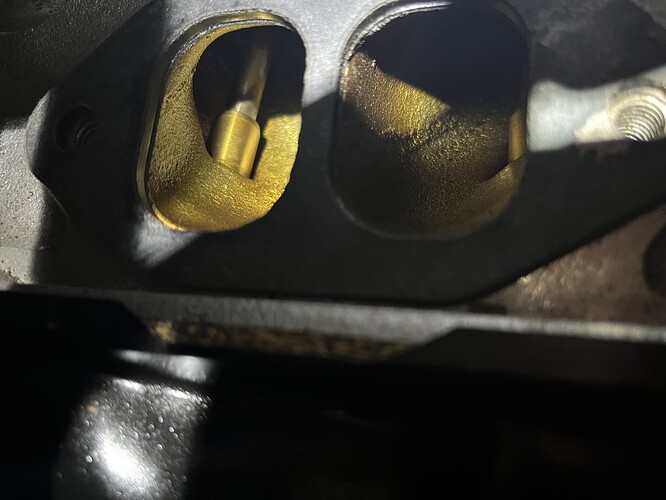

War heute mal mit dem Endoskop unterwegs. Nockenwelle und Ventilsitz sehen gut aus. Der Ventilsitz ist aber ziemlich verkokt.
Der Hydro beim „Problemtrieb“ hatte wieder etwas Spiel. Interessanterweise kann ich die Einstellschraube die 2 Umdrehungen rausdrehen und sobald ich auch nur eine halbe Umdrehung reinschraube ist er wieder Bockhart.
Starte ich den Motor hat der Stössel danach wieder Spiel.
