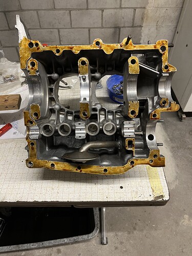

Nachdem letzte Woche endlich das Ölrohr im Briefkasten lag konnte ich am Wochenende weitermachen.
Für die Öltemperatur werde ich beim Öldruckregelkolben einen Sensor einbauen und für den Öldruck ziehe ich vom 0.3bar Sensor eine kleine Hydraulikleitung nach oben.
