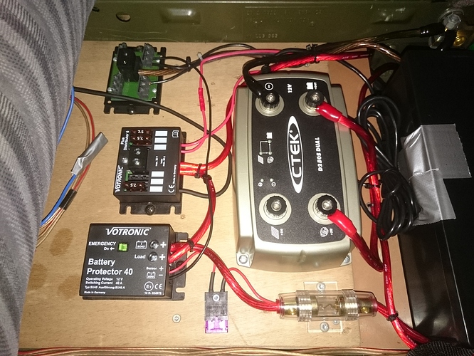

Nun mit Batteriewächter, Ladegerät für Startbatterie auf der Beifahrerseite.
Saubere Arbeit!!!
Hallo Noah
Sag mal, hast du die Starterbatterie (welche vermutlich direkt an der LiMa hängt) direkt an das Dual 250 gehängt also + pool zu D250? Welcher Verteiler hast du da in der Mitte?

Ja Starterbatterie ist direkt mit einer Sicherung an dem D250 angeschlossen.
Oben: Minusverteiler
Mitte: Plusverteiler
Unten: Batteriewächter (Verbraucherbatterie)
Gruss Markus

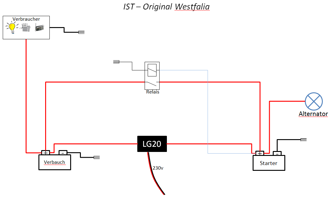

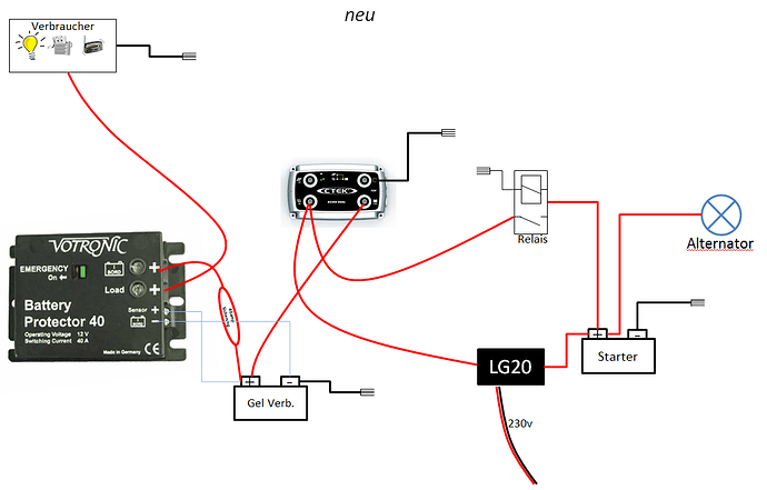

Da bei mir noch alles original ist und ich nicht allzu viel umbauen möchte, habe ich diese zwei Übersichten gemacht.
Macht das so Sinn?

Das Relais brauchst du nicht mehr! Das D250 übernimmt diese Funktion.
Wenn ich richtig verstehe ist das LG20 das Original Ladegerät? Dass kann direkt an die Starterbatterie. Wenn du am Strom “hängst” denk das D250 das der Motor läuft und lädt beide Batterien. Jedenfalls bei mir :slight_smile:
Der Rest sieht meiner Meinung nach korrekt aus.
Die Kabeldicken hängen von der Länge der Kabel ab. Hab bei mir 10mm2 von der Starterbatterie zu D250 und zur Verbraucherbatterie. Danach 6mm2 zum Verteiler und von dort 2.5mm2

Danke für deine Erläuterungen! Stört den das Relais wenn ich das dran lasse?
Nein, denke nicht. Denn wenn das Relais über D+ geschaltet ist, öffnet sich die Leitung beim Start. Danach kann sich das D250 auch öffnen. Falls es nicht funktioniert kannst du das Relais ja zum test überbrücken.
Gruess vo Bärn
Beni 2
Ich hatte jetzt etwas lange bis ich dich verstanden habe;-). Schliesst den Kontakt und versorgt das D250 mit 12V vom Boardnetz.(öffnen und schliessen bei einem Relais bezieht sich auf den Kontakt.
Den Fall 230 V sollte man sich noch durchdenken bzgl. den beiden Varianten (ohne Relais kann man dann die Ausgänge gleich zusammen hängen). Das LG20 trennt die beiden Ausgänge je durch eine einfache Diode.
