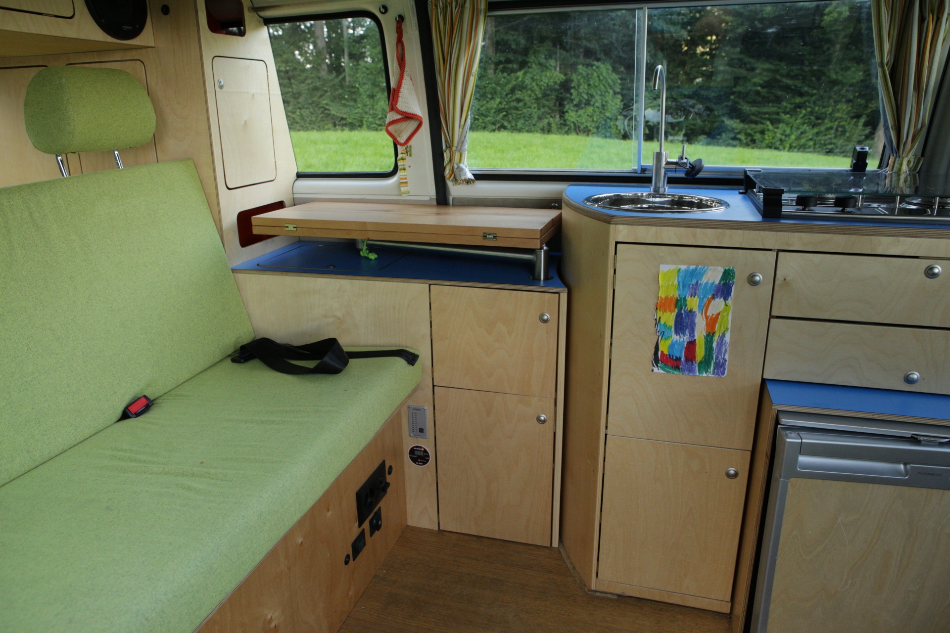

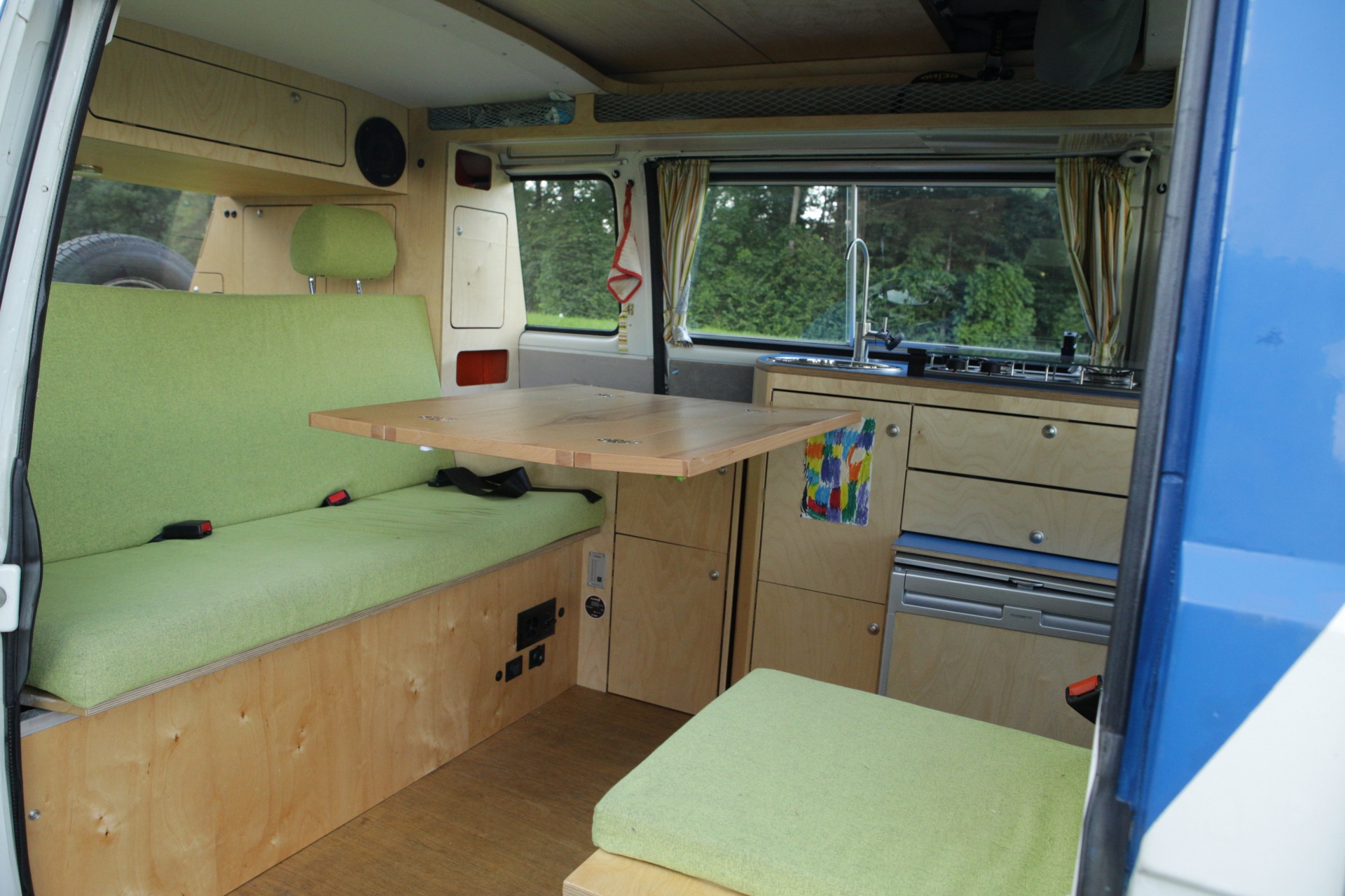

Habe eben den Faden kurz überflogen… Wow das ist aber ganz was schönes und druchdachtes geworden! Kompliment! Was ich mich aber gefragt habe ist der Trick mit dem Tisch / Motordeckel, insbesondere Bett-Unterlage: Wenn du wo stehst, z.B zum Übernachten, musst du immer den Tisch zum Schlafen wegräumen? Oder ist das so als “wenn Besuch kommt Notfalltisch” gedacht?
Jedenfalls allzeit gute Fahrt mit dem tollen Gefährt!
Hi Windsurfer75
Ja, das ist so. Wir müssen den Tisch wegräumen, wenn wir im Bus übernachten. Das ist für uns aber kein Problem. Wenn wir an Orten sind, an welchen wir die Möglichkeit haben, draussen zu schlafen, werden wir das ohnehin so tun. Dann sind uns die Betten drinnen egal. Das wird die voraussichtlich häufigste Variante werden. Dann kann auch Besuch kommen und der Tisch darf uns bewirten.
Oder aber, was wir sehr häufig tun, wir sitzen so oder so ums Feuer am Boden. Dann brauchen wir kein Tisch und wir sind in der Bettwahl frei.
Wenn wir drinnen sind, weil uns die Witterung (oder Mücken) dazu motivieren, dann bleibt der Tisch die Bettunterlage. Wir haben drinnen noch den Schwenktisch, so müssen wir nicht umziehen. Sobald der Schlosser Zeit hat, wird er mir den Fuss dazu zusammenbraten. Das Blatt ist bereits fertig furniert und wartet.

Unser Bus ist nun seit zwei Wochen vorgeführt. Alles durchgegangen und nichts beanstandet. Er ist nun für 6 Menschen (auf dem “Amt” sagen sie Personen) als Camper (nicht mehr Lieferwagen) zugelassen. Drei auf der Bank, einen hinter dem Beifahrer und vorne zwei. Die offensichtlich neuen Gurtpunkte unter der Sitzbank wurden nicht angeschaut noch geprüft. Aufstelldach und Gastank sind eingetragen.
Den Tisch haben wir grad noch vor der Reise hin bekommen.

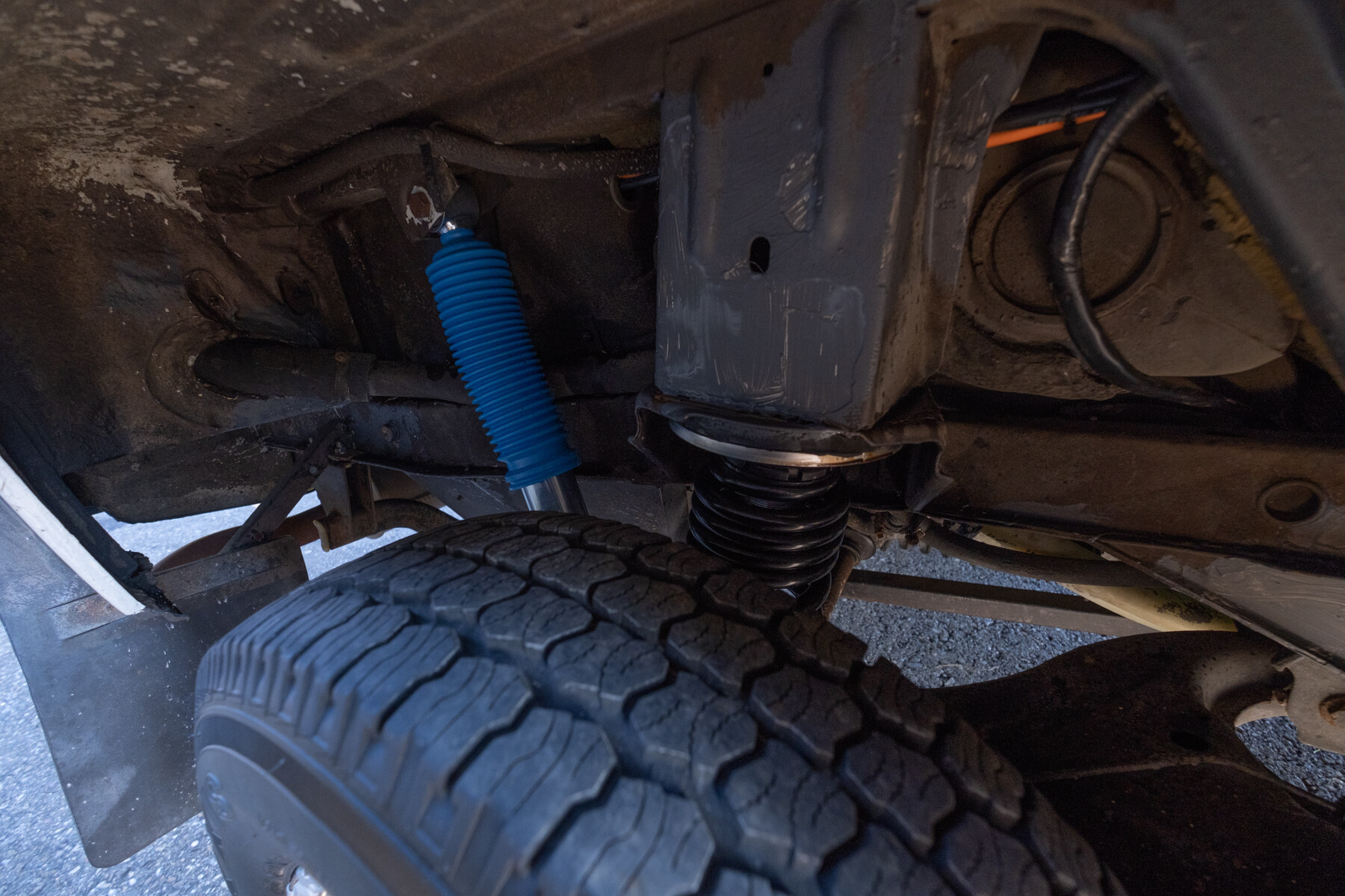

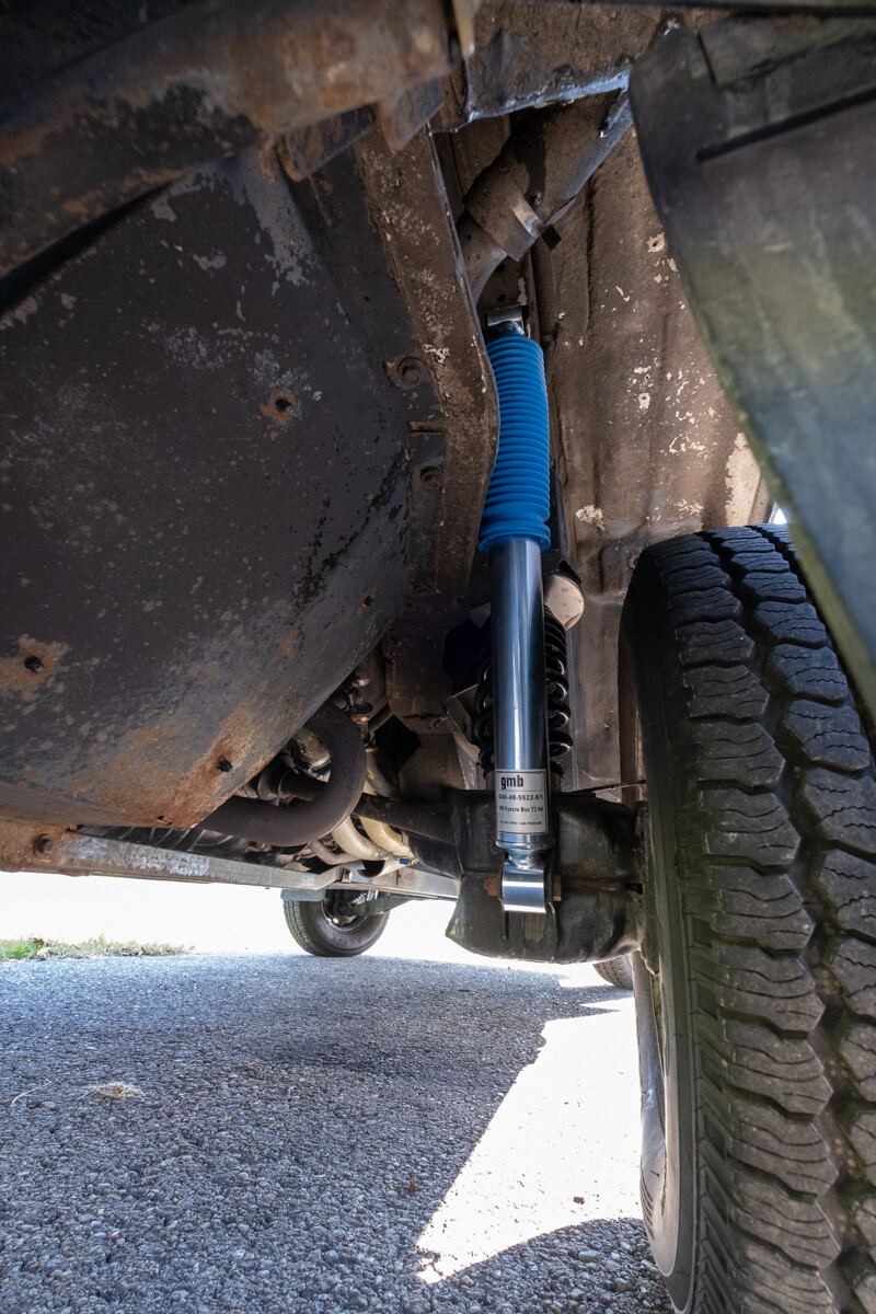

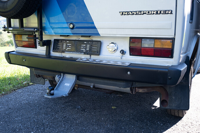

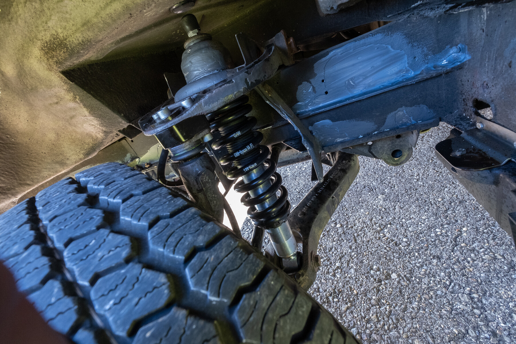

Die letzten Dinge finden ihren Weg zum Bus. So langsam sind wir fertig. Neben etwas mehr Höhe haben wir uns eine AHK gegeben:
Die Fahreigenschaften haben sich damit grundlegend geändert. Er liegt einiges stabiler auf der Strasse. Die Schaukel, die er vorher war ist er nicht mehr. Etwas lauter ist er geworden, aber da können wir verkraften.

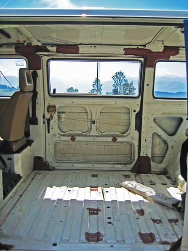

Mein Hauptanliegen bezieht sich natürlich auf den Bus. Ich besitze auch einen Doppelschiebetürer, welcher momentan komplett zerlegt ist, die Schweißarbeiten habe ich bereits hinter mir. Der Bus soll mal als Campingfahrzeug dienen, aus diesem Grund denke ich auch über eine Klappdachmontage nach. Leider hat der Bus weder Schlechtwegepaket noch eine Trennwand (nicht mehr). Nun habe ich Bedenken bzgl. der Verwindungssteifigkeit im Gelände, wo der Syncro natürlich auch mal hin soll.
Du scheinst der Erste bzw. Einzige zu sein, der sich beim Doppelschiebetürer dahingehend Gedanken gemacht und diese auch umgesetzt hat,
Mich interessiert brennend Deine Umsetzung, auf den Bildern kann ich Teile von Knotenblechen erkennen. Hast Du vielleicht Detailfotos, auf denen man Form und Lage der Bleche besser erkennt? Hast Du mit der Versteifung bereits Erfahrungen sammeln können bzw. hat sich überhaupt ein Unterschied hinsichtlich der Verwindung im Vergleich zu vorher bemerkbar gemacht?

OB und wie die Versteifungen etwas nützen, kann ich Dir nicht exakt sagen, aber ich denke, sie tun das, mindestens, was meine bescheidenen Erfahrungen mit Statik als Architekt angehen. Die Knoten hat der Schlosser von Thomas Böhi, VW Bus Werkstatt, Winterthur, der Franz gemacht. Die haben das zusammen ausgetüftelt. Der Franz hat ne Ahnung vom Schweissen und der Thomas ist ein Mechaniker, der aus dem Trial kommt und seine Trial-Gene mit dem Bus auslebt. Thomas kennt die Tücken seiner Fahrzeuge und hat mich dahingehend (sehr gut) beraten.
Das Bild mit den Verstärkungen habe ich Dir etwas bearbeitet beigelegt. Ich hoffe, Du kannst es erkennen. Er hat parallel zur Längsrichtung und dann senkrecht dazu Bleche und Winkel eingeschweisst. Grundsätzlich glaube ich, dass der Syncro die Bewegungen gut mitmacht. Knarren tut es so oder so im Gebälk, aber ich glaube, dass es sich gut im Rahmen hällt. Wir standen in Schweden mal mit einem Rad in der Luft im Bachbett (Morgens um 01.30). Da hatte ich nicht das Gefühl, dass der Bus sich dem Gelände anpasst und das Rad so ohne Weiteres den Boden wieder findet.

Ich fahre eine Doppelkabine im Gelände. Die hatte Original ebenfalls die Trennwand drin und 3 Türen. Ich habe der eine 4 Türe einbauen lassen. Ich merke und sehe nun im schweren Gelände tatsächlich, dass da sich was verwindet. Kieswege und so sind kein Thema, aber sobald 2 Räder nicht mehr am Boden sind, fehlt es an Steifigkeit die vorher spürbar da war. Daher, wenn du die Möglichkeit hast, rein mit den Knotenblechen!

Hallo Thomas,
vielen Dank für das Bild. Jetzt weiß ich schonmal, wo überall Verstärkungen reingekommen sind. Falls Du von den jeweiligen Stellen noch Detailfotos hast, kannst Du diese auch gerne zeigen
Sind die Öffnungen für die Fahrgastraumlüftung auch aus Stabilitätsgründen verschlossen worden?

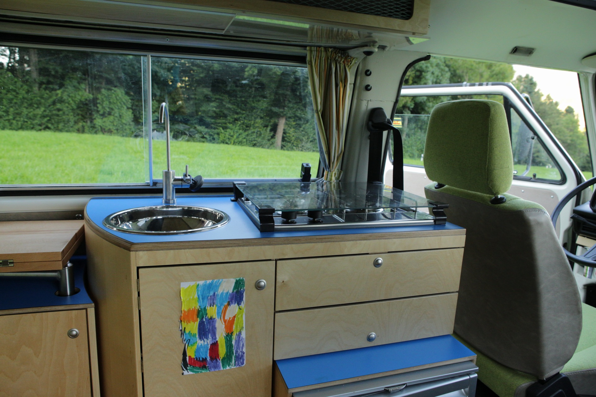

Über eine ausziehbare Küche auf der Fahrerseite dachte ich auch schon nach. Bisher hatte ich Bedenken, dass es unpraktisch wäre, wenn man zum Kochen immer um den Bus herumlaufen muss. Falls man mal auf nem Campingplatz stehen muss, kocht man dann unter Umständen “unter Aufsicht” des Nachbarn, der unter seiner Markise sitzt. Aber Eure Erfahrungen scheinen diesbezüglich nicht negativ zu sein?

Ja, die Löcher sind aus Stabilitätsgründen verschlossen worden. Meiner Ansicht nach ist das die halbe Miete. Mehr Details hab ich leider nicht, ich hab das Archiv durchgeschaut. Ich hab mehr gebaut, als Fotografiert. Auch wenn ich viel Fotografiere, hab ich meist am Abend gemerkt, dass ich keine Bilder gemacht hatte, aber dann war schon alles zu.
Wir können aus dem Bus auf beide Seiten raus. Der Durchgang verbleibt mit etwa 30-35 cm. Das reicht. Da wir nicht viel auf Campings unterwegs sind, und wenn dann auf Plätzen mit etwas Privatheit, kann ich Dir gar nicht sagen, wie die Nachbarn auf unser Gegartes reagieren. Gefischtes gibt es meist auf dem Feuer und gejagtes ist fast nur rauch- oder luftgetrocknet. So haben wir auch kein Thema mit allfälligem Geruch.
