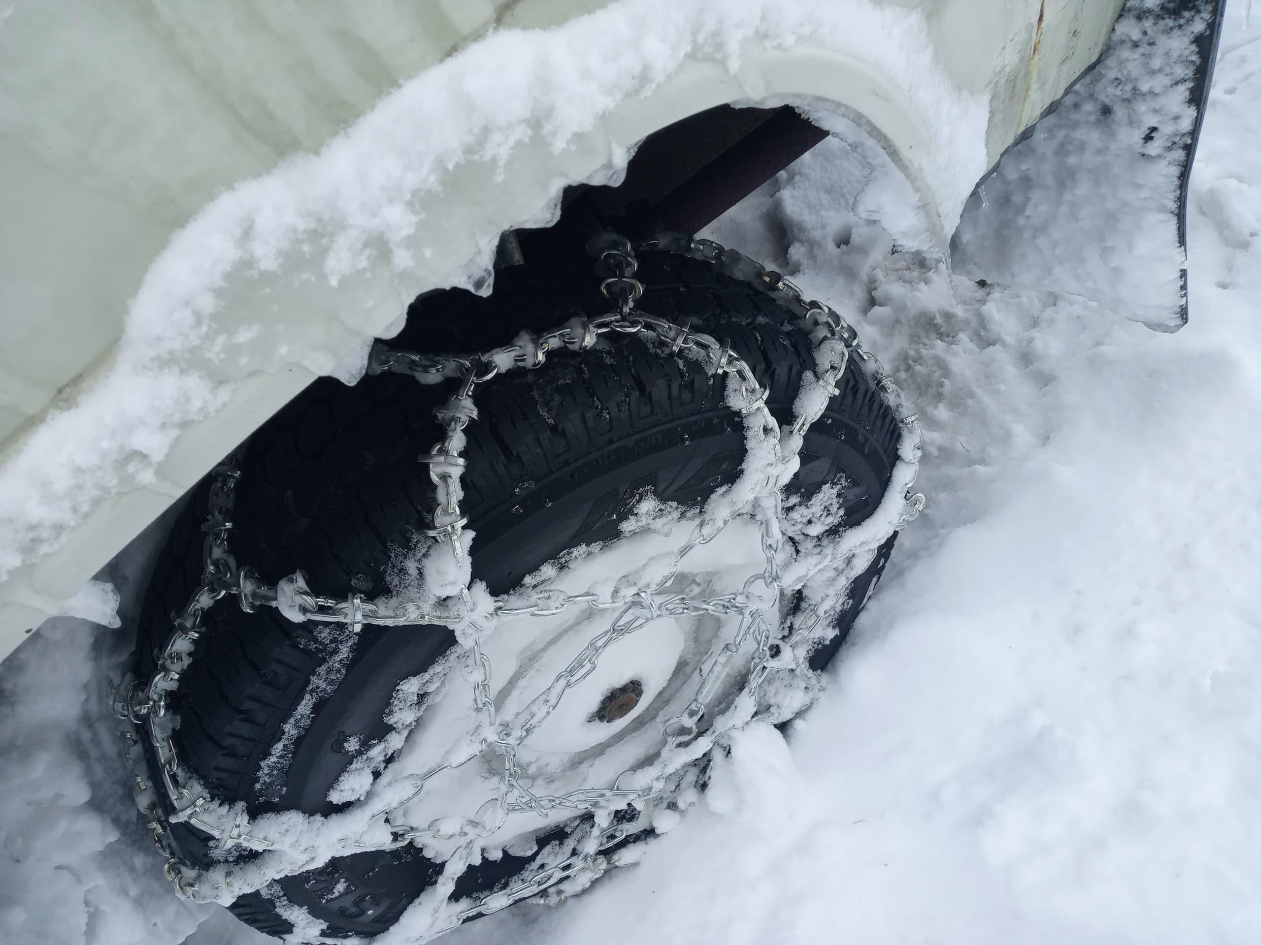

Nun, den lokalen Verhältnissen angepasste Socken.
Marathon ist der Typ, für längere Distanzen das Ideale, haben sie bei Öttinger gesagt. Mal sehen.
Auf alle Fälle machen sie sich nicht schlecht:
Sie halten soweit, was sie versprechen.

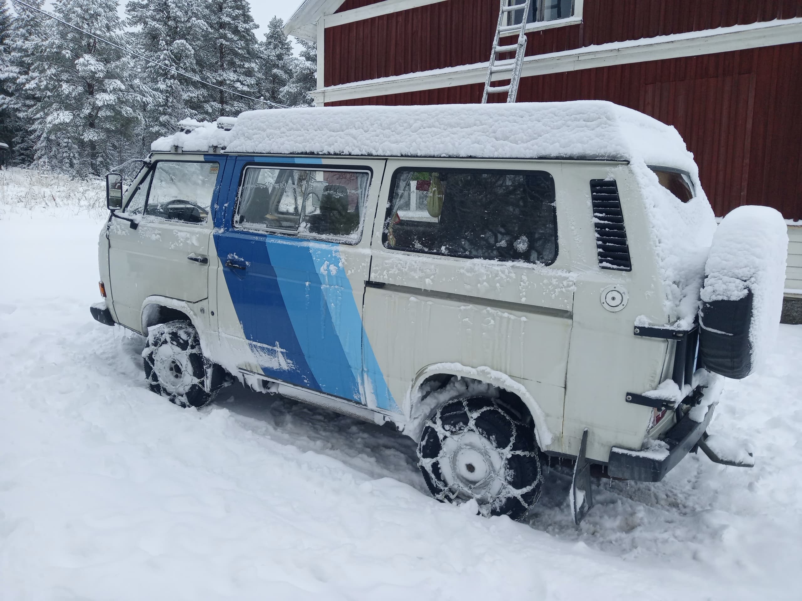

Es kam kaum etwas anderes in Frage. 1 km Zufahrt müssen wir auf alle Fälle selber vom Schnee Räumen. Manchmal sogar 4. Momentan machen wir das mit dem Bus (Bild folgt).
