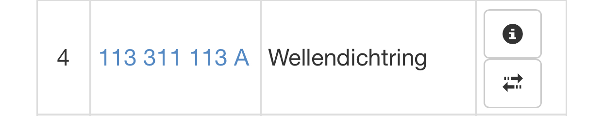

Den Dichtring unter der Führungshülse vom Ausrücklager würd ich auf jeden fall wechseln.
Hallo mahamoti
Hast du da eine Teilenummer? Bin gerade nicht sicher welchen du meinst.

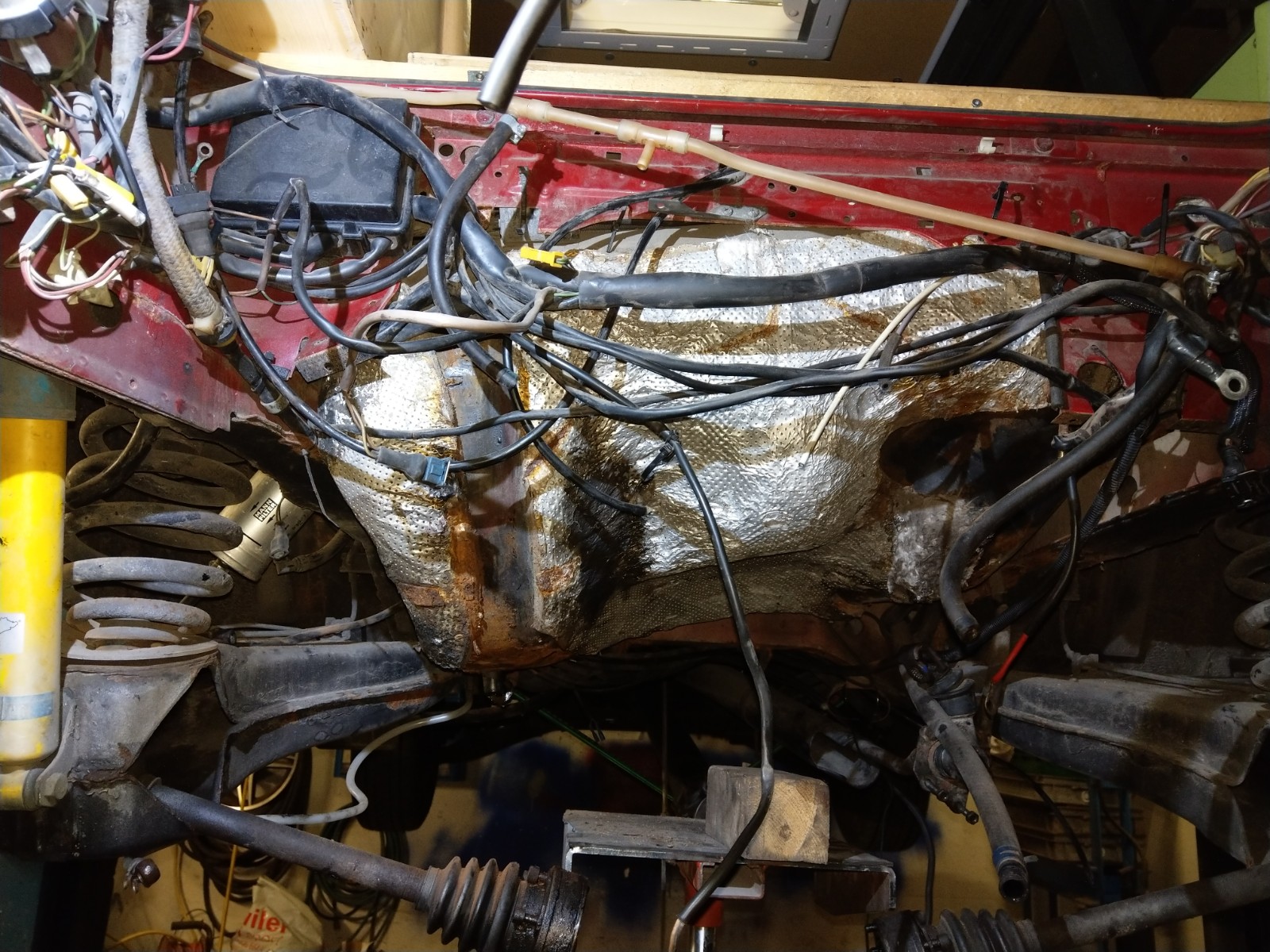

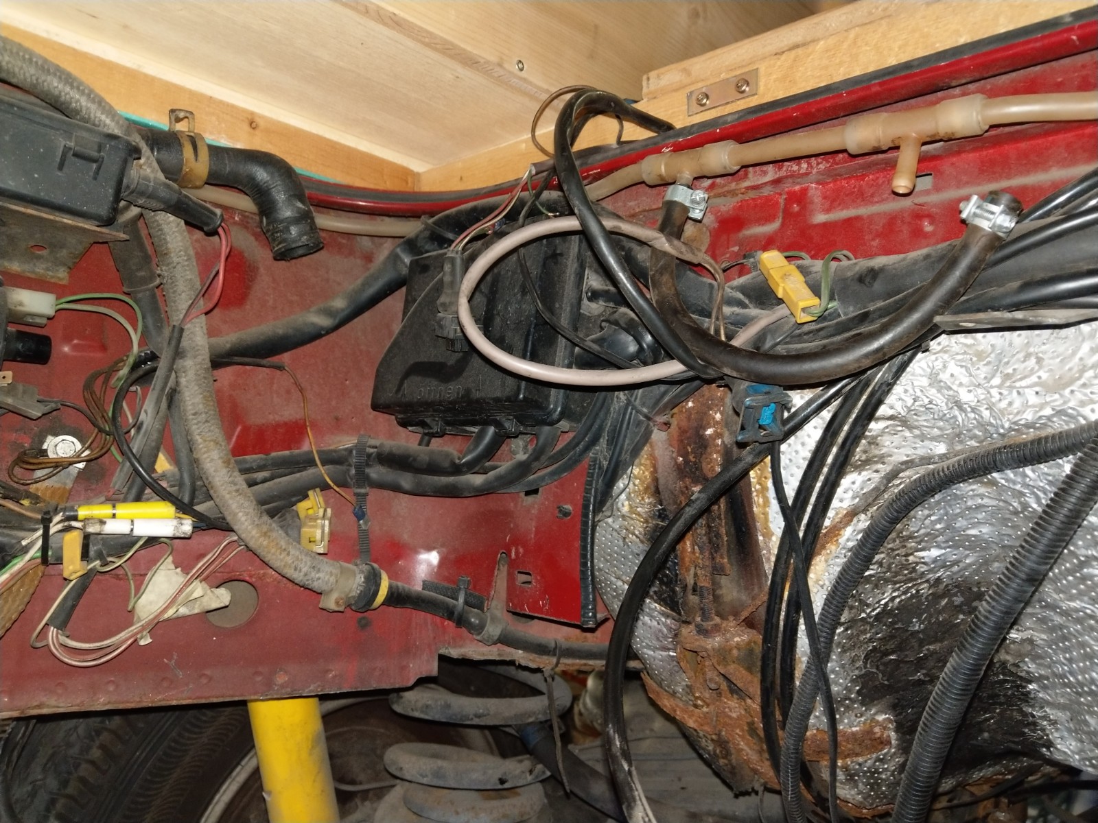

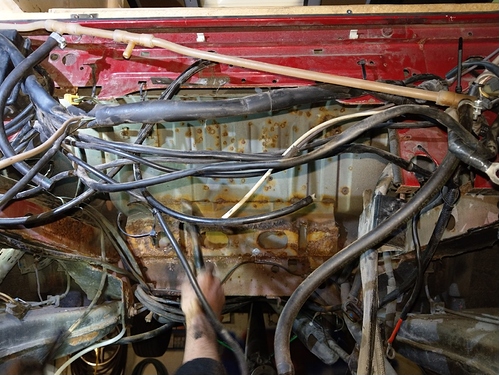

Hier noch einige Fotos vom Ausbau des Tanks:

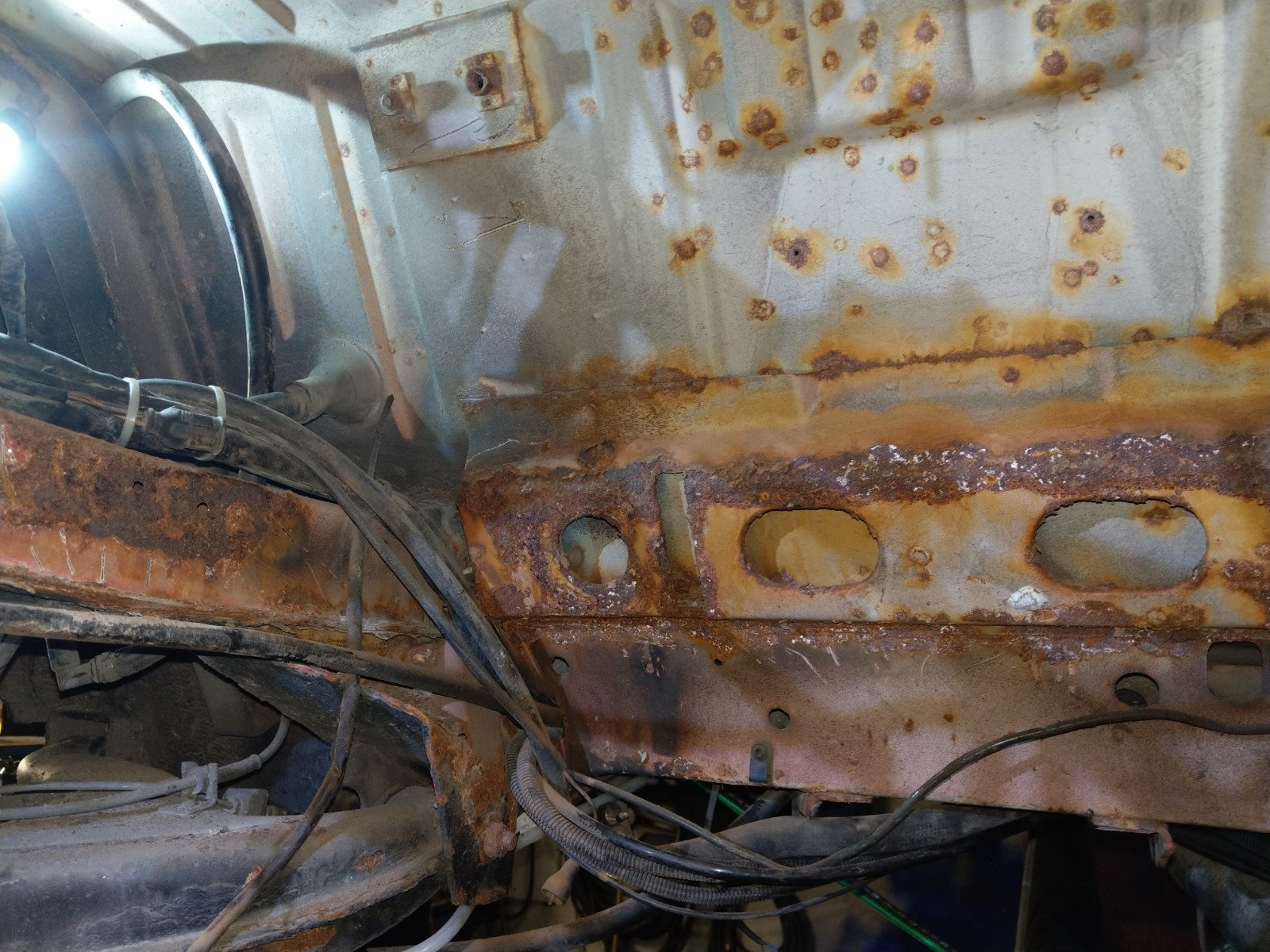

Bin mit gerade am überlegen, was ich mit den “Ecken” vom Motorenträger machen soll. Wie habt ihr die wieder in Ordnung gebracht? Oder sollte ich diese so lassen?

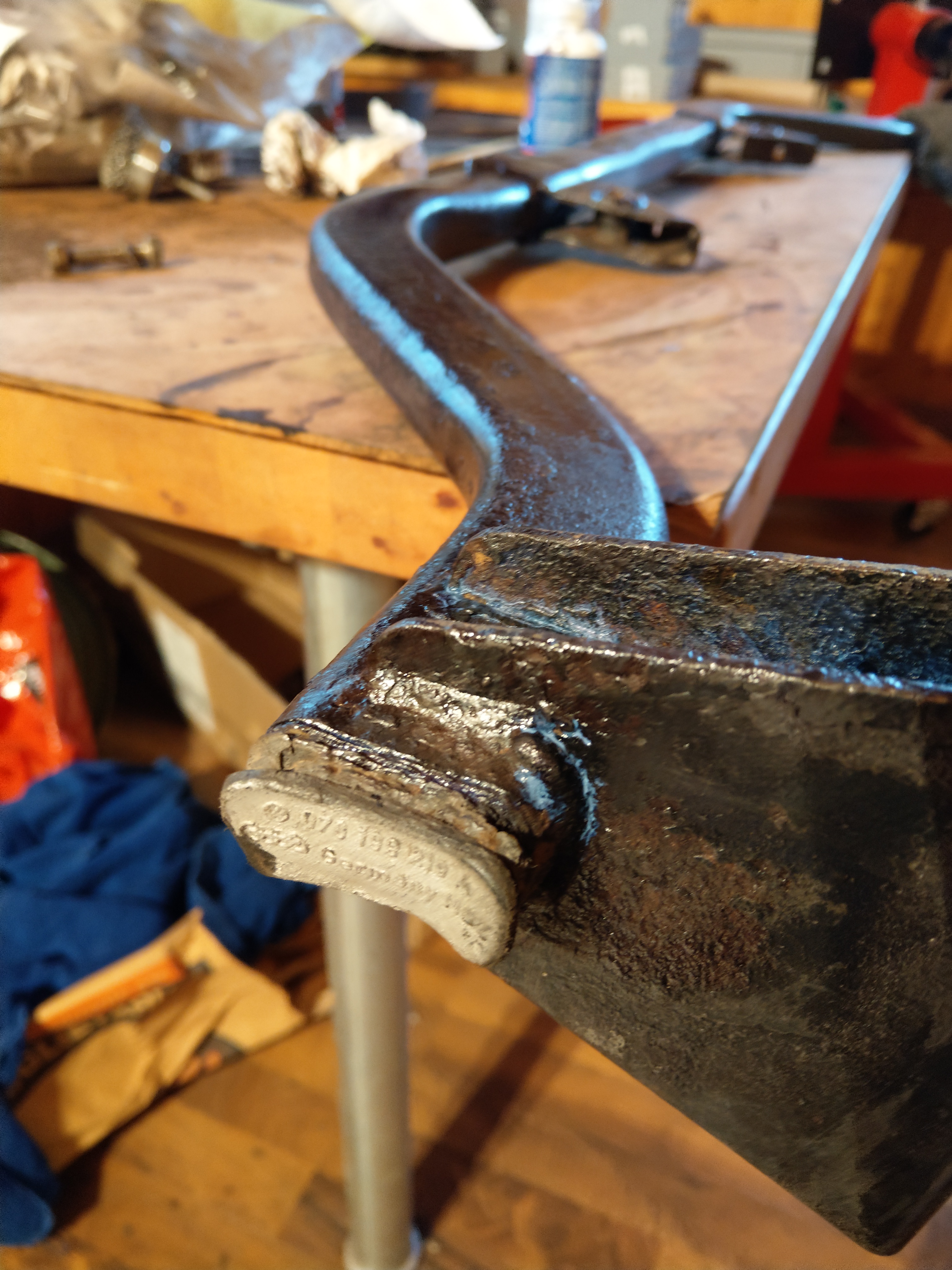

Da steht doch eine Teilenummer drauf! Gib die mal bei deiner Suchmaschine ein und schau was passiert. Ev. hat auch classic parts die „Plastikstopfen“ wieder im Programm.
Hallo Mahamoti
Die Teile gibt es nimmer (oder ich habe sie nicht gefunden), darum die Frage was man da sonst machen könnte.
Geib
Ich habe meine demontiert und unten Ablauflöcher gebohrt. Er war schon schön mit Wasser gefüllt. Entrostet und neu lackiert.
Geht es dir nur um die Gummistopfen oder um das Metall? Die Stopfen könnte man eventuell kurz im CAD zeichnen und 3D-drucken. Hängt etwas von den Ansprüchen ans Material ab. Werden die Teile heiss oder so?
Gruss, Jonas
Ja genau, es geht um die Stopfen.
Die Idee finde ich sehr cool, leider habe ich mich mit der Thematik 3D Drucker noch nie so richtig beschäftigt und somit auch keinen Drucker. Obwohl ich im Geschäft auch 3D zeichne (jedoch Häuser).
Hmm mehr als 50 Grad ist das Teil wohl nie ausgesetzt.
Geib
Ich habe zwei Drucker bei mir stehen und hätte auch noch etwas TPU Material :sweat_smile:
TPU ist etwas gummiartig und flexibel, aber trotzdem relativ hart. Für die Anwendung als Stopfen, meiner Meinung nach, recht passend. Die Farbe wäre allerdings schwarz. Andere Farben müsste man erst besorgen.
Wenn du keine Alternative findest und den Versuch wagen willst, könnte ich dir anbieten die Teile für dich auszudrucken. Ich bräuchte einfach ein Muster zum Ausmessen, Massangaben oder gleich eine CAD-Zeichnung.
