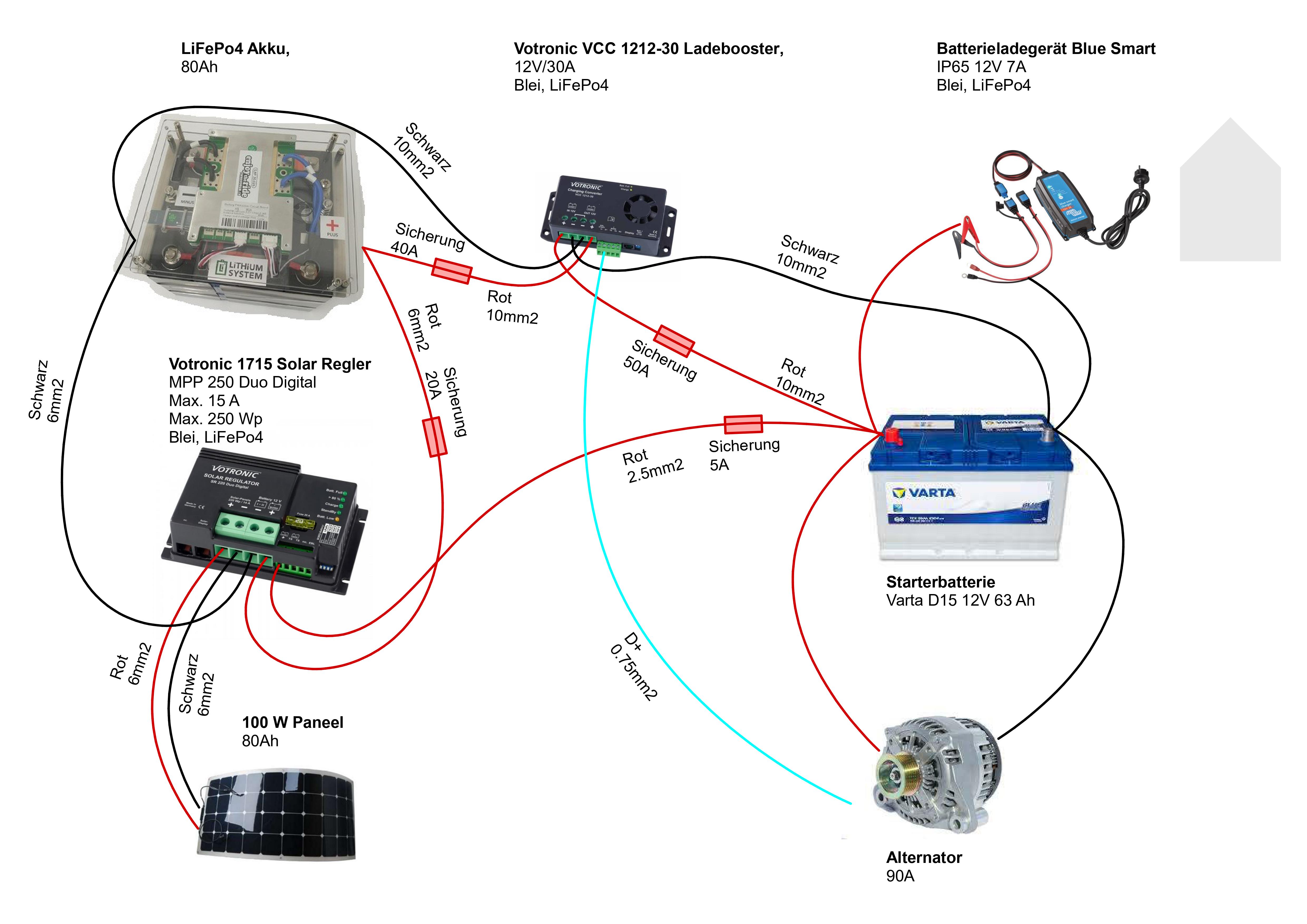

Hallo zusammen,
letztes Jahr konnte ich die 2t Batterie ja auf die LiFePo4 umrüsten. Nun muss ich einige Komponenten anpassen. Tipps und Bemerkungen zu folgendem Vorschlag sind gerne Willkommen.
Noch zwei Fragen:
Gibt es Probleme, wenn der Laderegler den LiFePo4 lädt und das Ladegerät via Booster ebenfalls lädt?
Muss in das Plus Kabel Paneel-Laderegler noch in Öffner-Relais welches öffnet sobald Strom vom Booster kommt?
Wenn das Batterielandegerät eingesteckt ist, ist dann D+ auch automatisch aktiv? Sonst lädt das Ladegerät ja nur die Starter.
Geib
