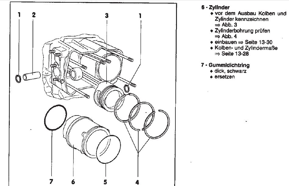

Somit sollten die Kolben auch raus ja. Nur wie ist mir trotzdem noch unklar. Seegering muss raus… nur welcher ist das. Versuche das gerade anhand dem Rep. Leitfaden herauszufinden…
Gern geschehen. Ich kann Dir sonst ein original VAG-Rep-Leitfadenbild einstellen. Ich meinte den Sicherungsring im Pleuel, welcher den Kolbenbolzen axial sichert. Nach der VAG-Anleitung fängt man bei den in Fahrtrichtung hinteren Zylindern an (Zylinder 2 und 4). Wenn der Sicherungsring entfernt ist und der Grat dito, dann kann der Kolbenbolzen durch das Motorgehäuse herausgezogen werden (bei der Wapu bzw. dem Wasserstutzen, je nach Blockhälfte). Dies in der entsprechenden Kurbelwellen-Lage (aufpassen beim Durchdrehen, damit die anderen Kolben nicht mit den Kolbenringen / Hemd hängen bleiben) .Nachdem die Kolben 2 und 4 entfernt wurden, kann dann Kolben 1 und 3 entfernt werden (also die vorderen in Fahrtrichtung).
Da es beidseitig vom Kolbenbolzen Sicherungsringe hat, muss das Ausziehwerkzeug im Durchmesser so gestaltet sein, dass es zwar den Bolzen mitnimmt, sich aber nicht auf dem in Fahrtrichtung vorderen Sicherungsring abstützt (sonst würgst Du dagegen).
