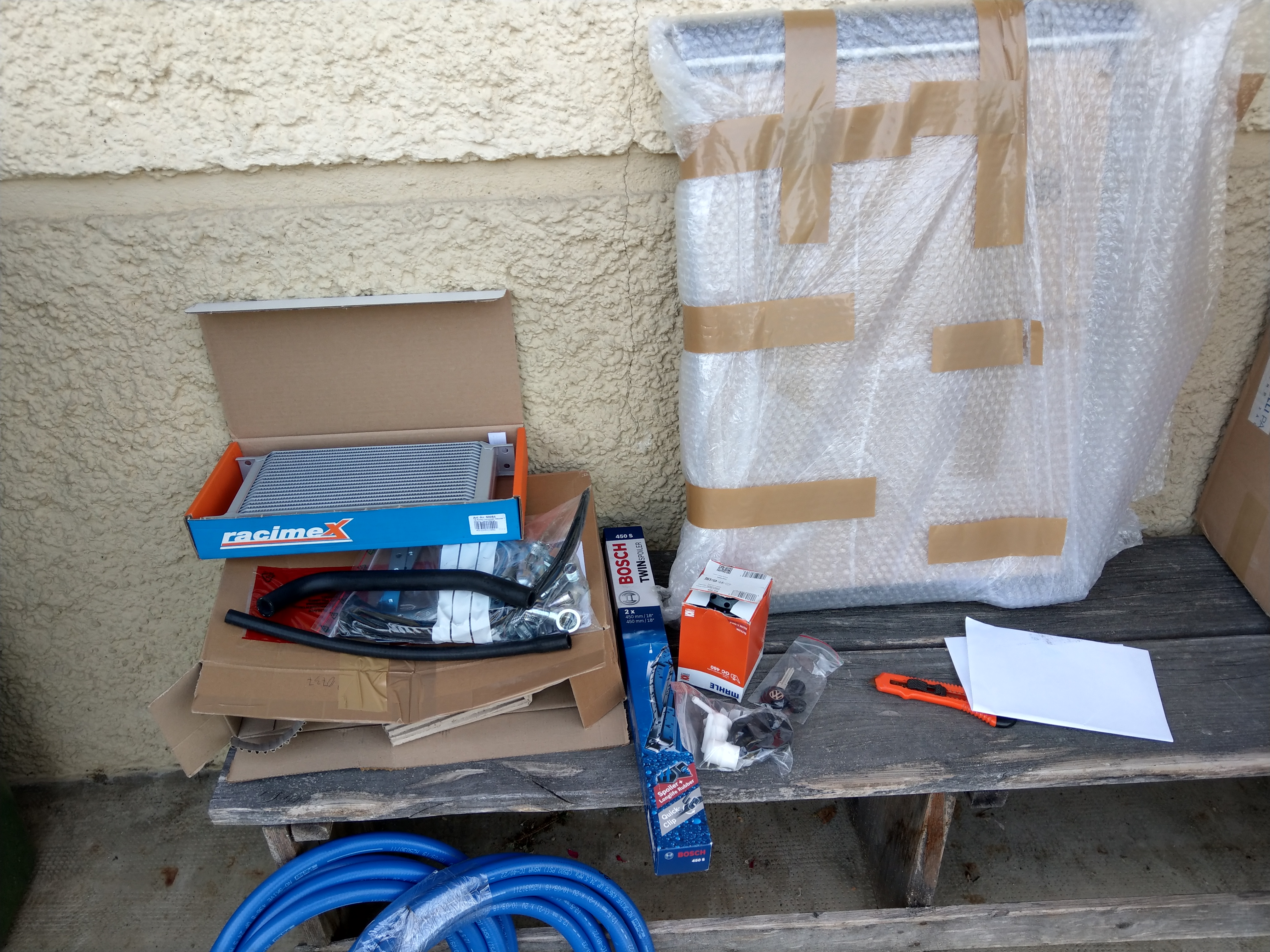

So heute die letzte Bestellung angekommen.
Morgen Abend wird der alte Motor ausgebaut…
Ich hoffe ich vergesse nicht Fotos zu machen.

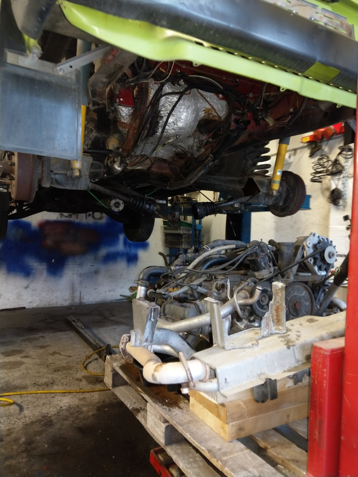

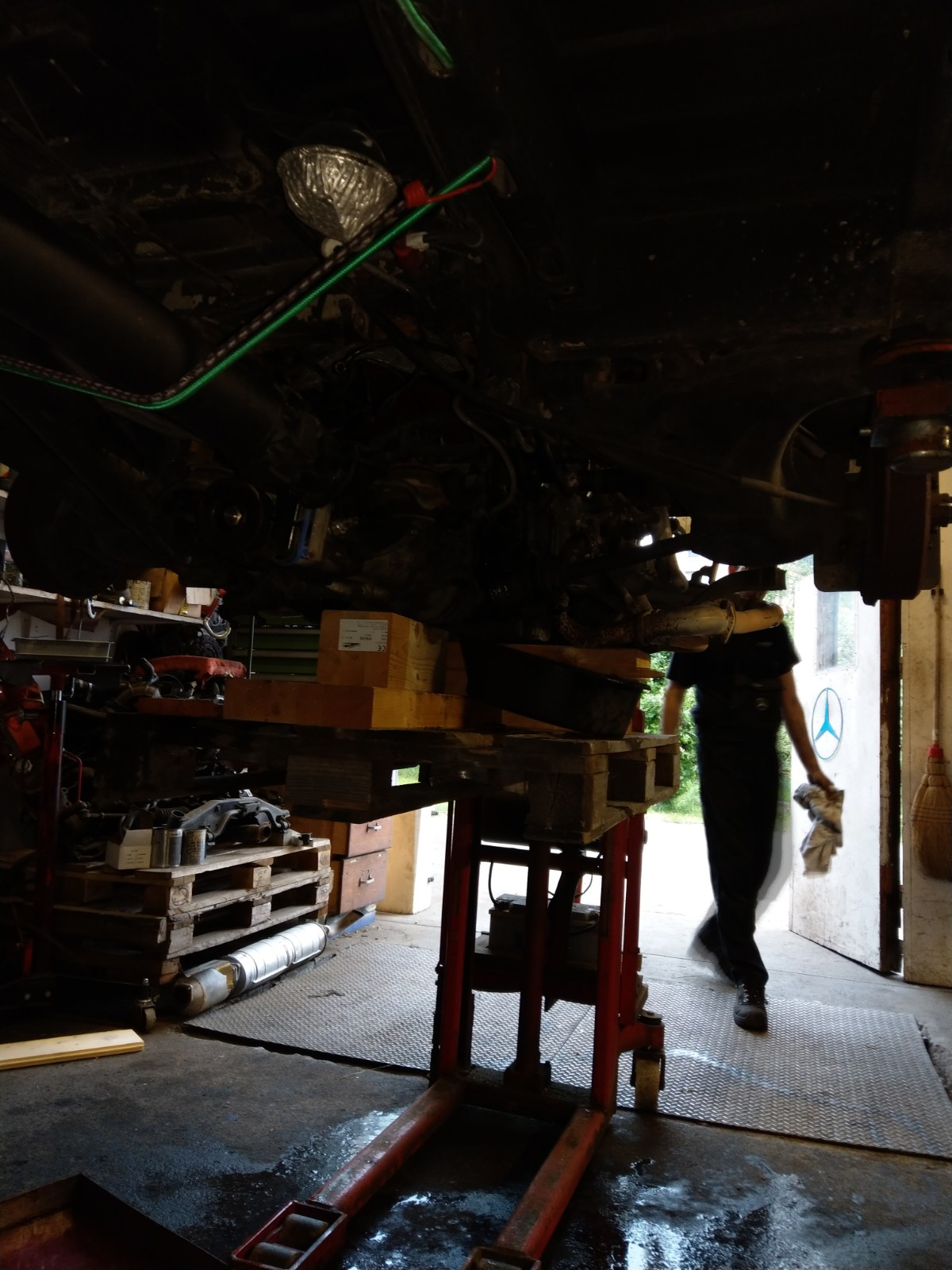

Heute war es endlich soweit. Hier einige Fotos von meinem Abend :slight_smile:
Nach 2,5h war alles draussen.
Syncro fahren ist toll, bis man den Tank raus nehmen muss…
Eure Erfahrungen dazu? Wie gut geht der raus? Benzinleitungen könnte ich auch so
tauschen, sowie die Tankbänder. Aber hinter dem Tank hat sich Rost angesammelt. Soviel dass sogar die Tankbänder durchgegammelt sind.
Wenn du soweit vordringst: nimm den Tank runter… :wink:

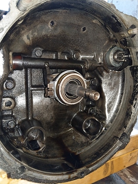

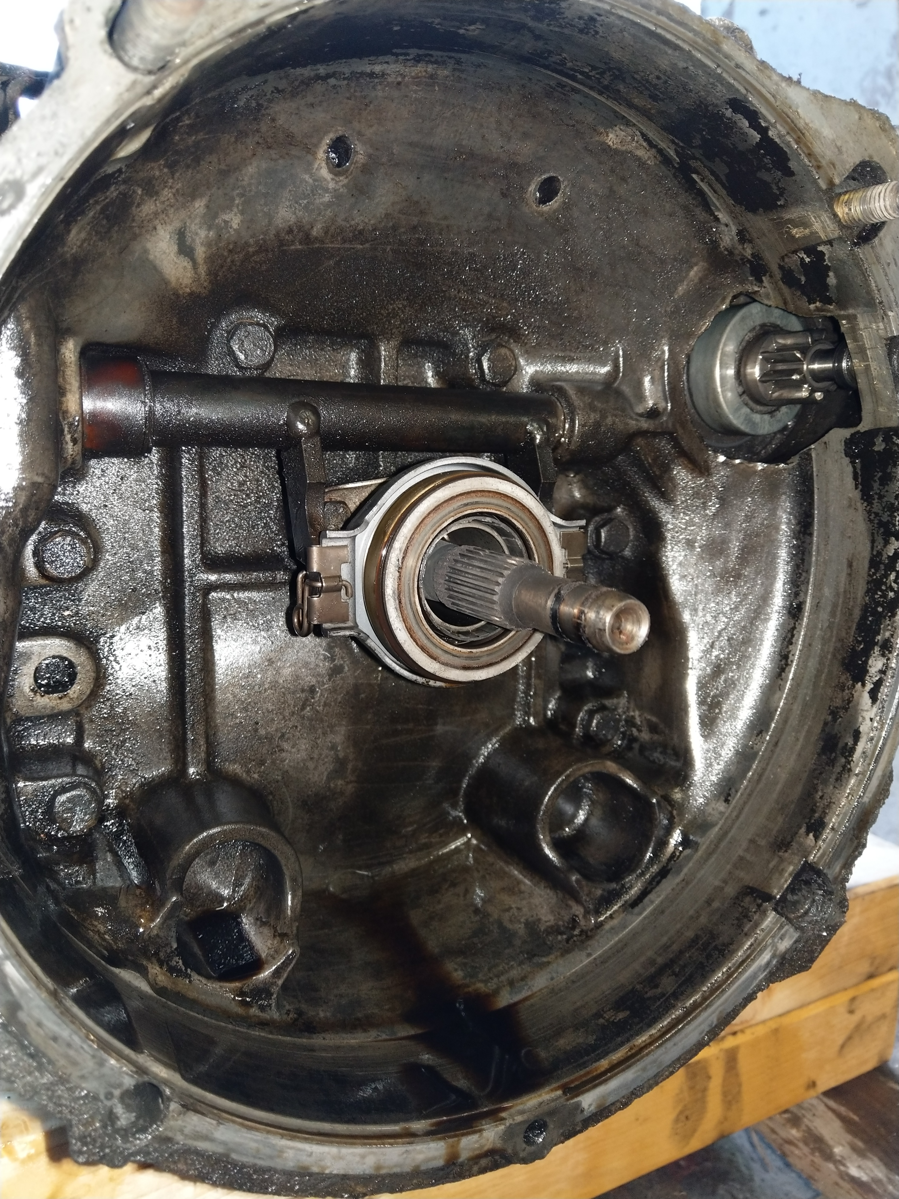

Als wir das Getriebe abgezogen haben sah das so aus:
Sollte da auch eim Simmering oder so was ersetzt werden=?
Ne das würde ich so lassen wenn alles dicht ist. Das pilotlager und den simmering motorenseitig hast du ja sicherlich eh neu gemacht. Die getriebegummis habe ich, schreib mir mal ne pn.
