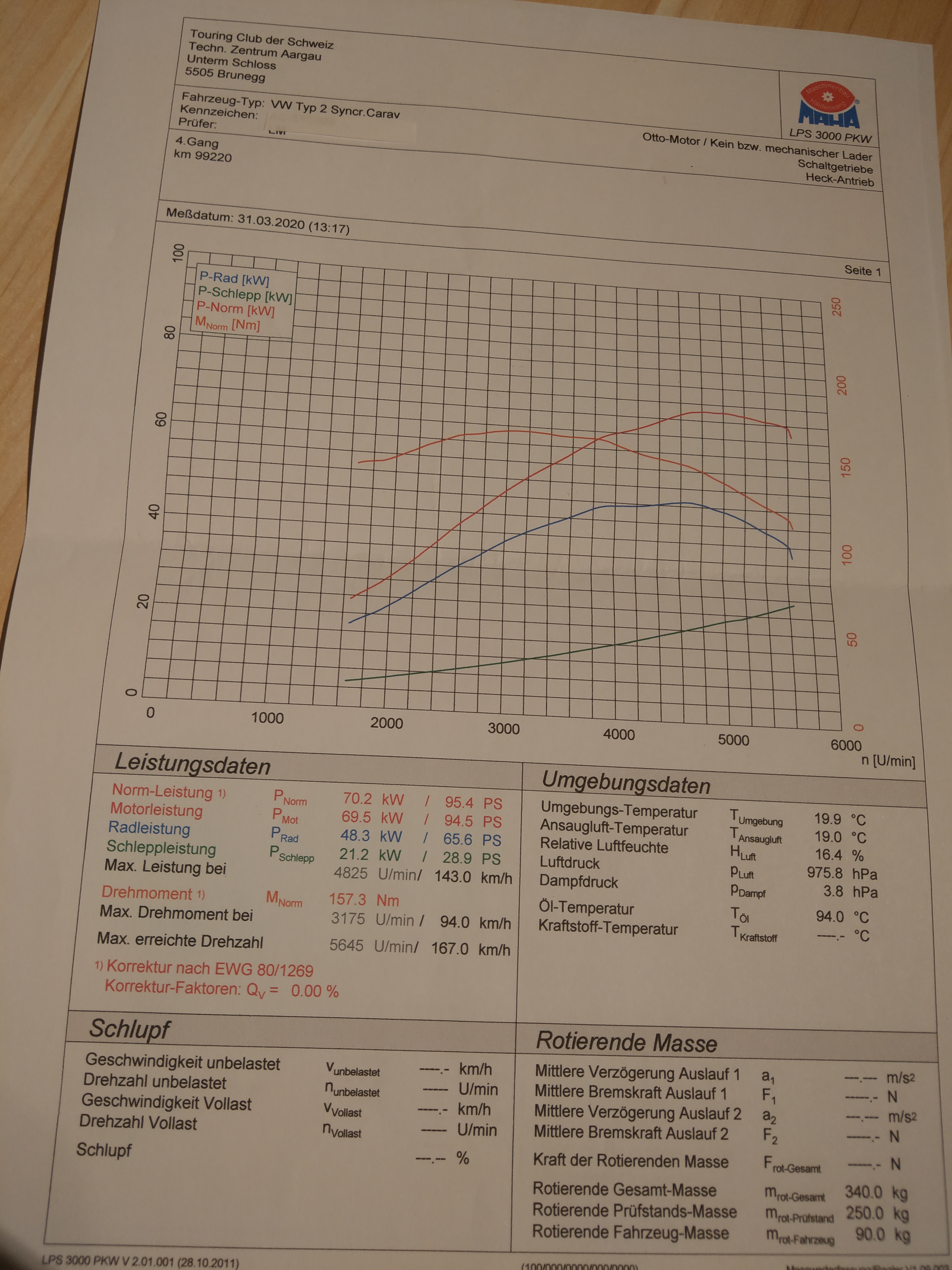

Aus Langeweile weil Ferien und Corona den Bus mal mit dem alten Motor auf den Prüfstand gebracht.
SR Motor mit 200’000 km Laufleistung.
Mit dem neuen Motor werde ich dann natürlich ebenfalls gehen…
