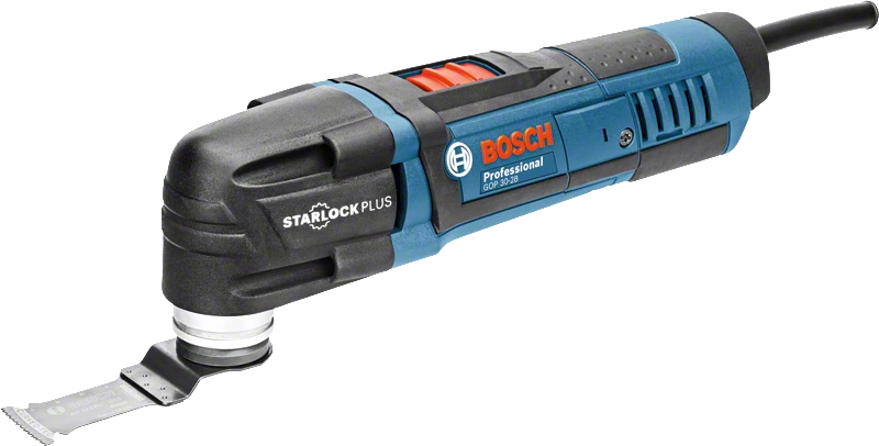

Wir haben das meiste der Trennwand mit dem “Pfuscher-Tool” (Multi-Tool) entfernt.
Hat folgende Vorteile:
Verletzungsgefahr ist viel kleiner
Weniger (fast kein) Funkenflug
Einfacher präzise zu führen
Der Nachteil es geht länger und ist schweiss mühsam. Ein paar Stellen mussten wir mit der Flex bearbeiten. (Es kostet auch das eine oder andere Blatt. Die werden relativ schnell stumpf.)
Das ist die Erfahrung von einem mit 2 linken Händen und null handwerklichen Skills oder Ahnung. (Aber wir waren am Ende erfolgreich.)
