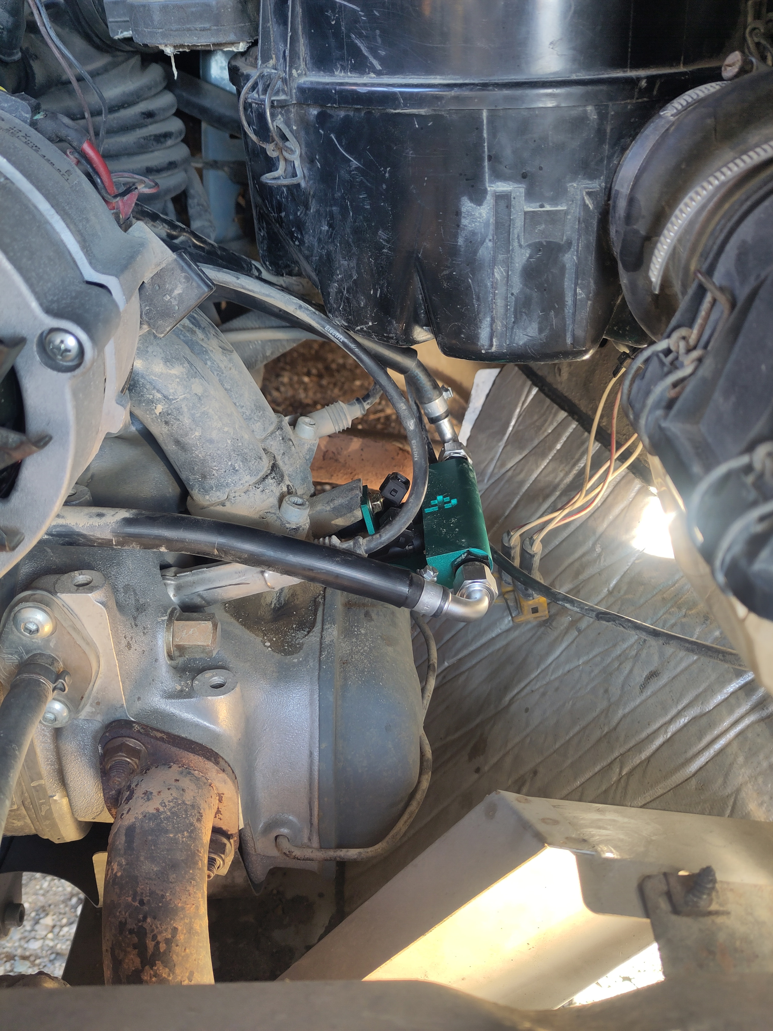

Ich habe neu auch die von injector-rehab… wie schirx.
Bin noch nicht so viel gefahren, ist aber bis jetzt eine aufgeräumte Sache. Im Juni folgt der Elchtest, 2500 km in Frankreich.
