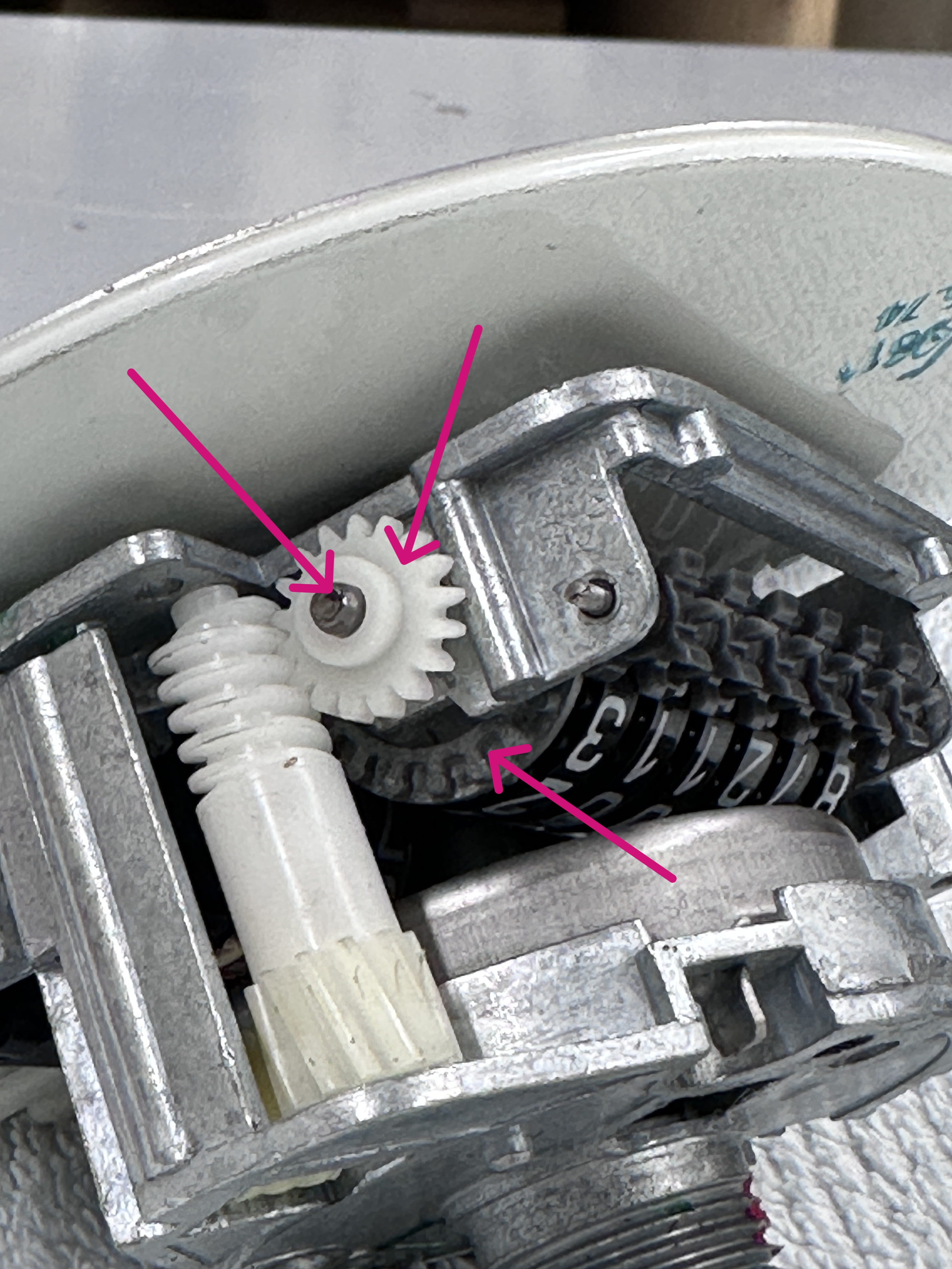

Das Thema ist zwar schon etwas älter, knüpfe aber dennoch hier an. Nun hat es auch meinen Bus erwischt. Die Kilometer werden nicht mehr gezählt. Hab jetzt mal den Tacho ausgebaut und bin auf Ursachensuche. Das weisse Kunststoff- Zahnrädchen scheint ferst mit der Welle verbunden zu sein. Das Graue Metall- Zahnrädchen scheint nicht mehr mit der Welle verbunden zu sein. Um da überhaupt dran zu kommen, müsste ich die Tachonadel entfernen. Kann ich diese einfach abziehen oder ist die irgendwie zusätzlich fixiert? Wenn die Nadel dann mal weg ist, kann ich den KM- Zähler wegbauen. Ist der Aufbau danach selbsterklärend oder gibt es einen Trick-77 den man kennen muss? Ich würde dann das ganze auseinander bauen und das metallene Rädchen wieder auf der Welle fixieren. Danach wieder montieren.

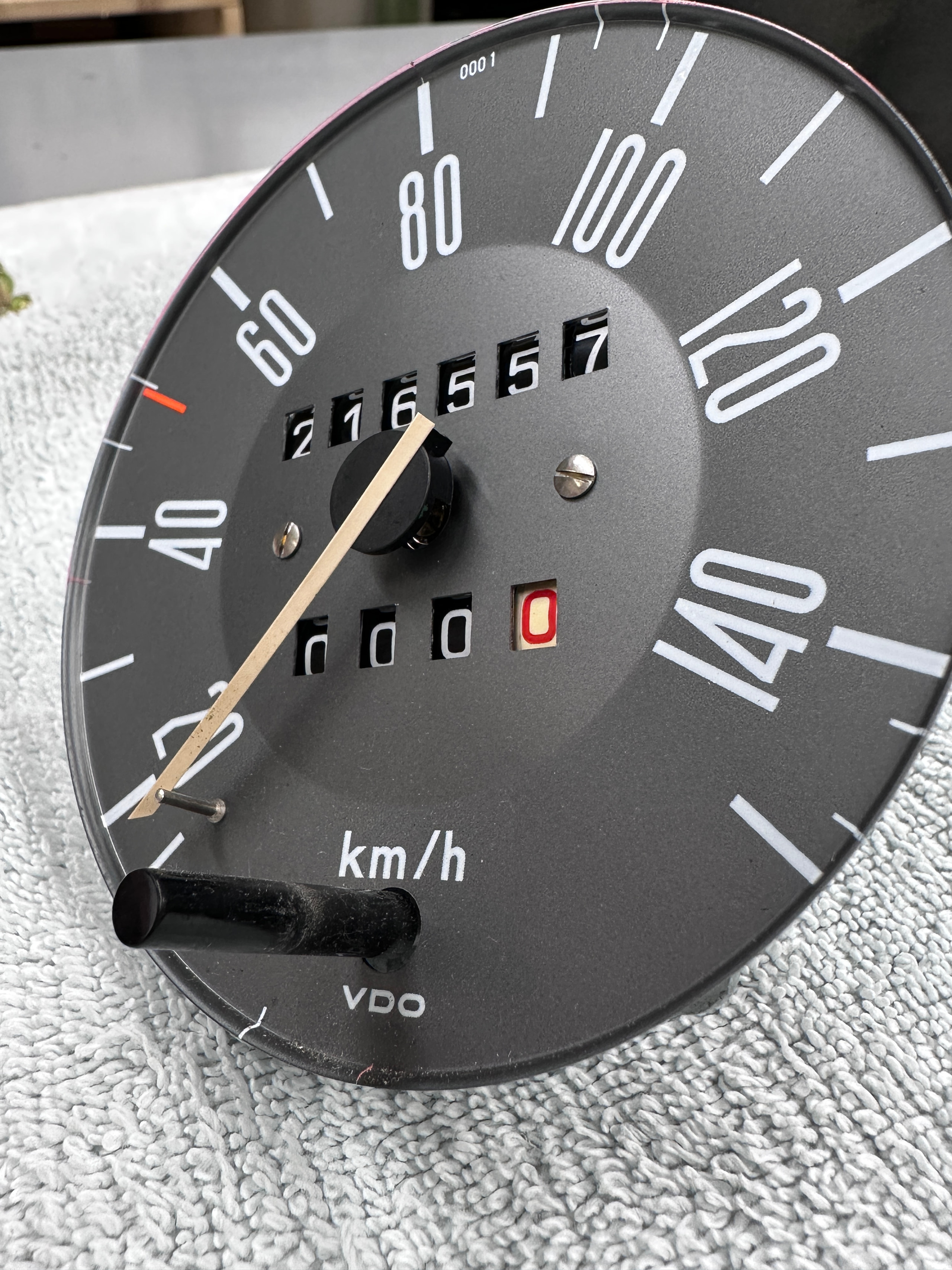

Der Tacho scheint effektiv identisch wie der vom T3 aufgebaut zu sein. Schlussendlich habe ich die Welle auf der das kleine weisse Zahnrädchen sitztz ausgebaut und aufgeraut. Dies mittels Elektroschreiber (wird eigeltlich zum Beschriften von Teilen aus Stahl verwendet). Hat super funktioniert. Info für alle Nachahmer: das Abziehen der Tachonadel ist nach mir wirklich heikel! Mir ist diese dabei gebrochen… hab dann aus Knetmasse eine Klebehilfe gebastelt und die Nadel mit 2K-Kleber repariert und mit weisser Acrylfarbe neu gepinselt. Schaut nun aus wie neu :slight_smile:. Auch das Reinigen der ganzen Armatur inkl. Glas, bringt ordentlich was für freie Sicht auf den Tacho.
Tipp am Rande: damit die Zählerrädchen für den KM-Stand beim Zusammenbau nicht mühselig aufgefädelt werden müssen, empfielt es sich, beim Austreiben der Welle auf der die Rädchen sitzen, einen Nagel hinterher zu schieben und die Rädchen damit temporär zu fixieren.
