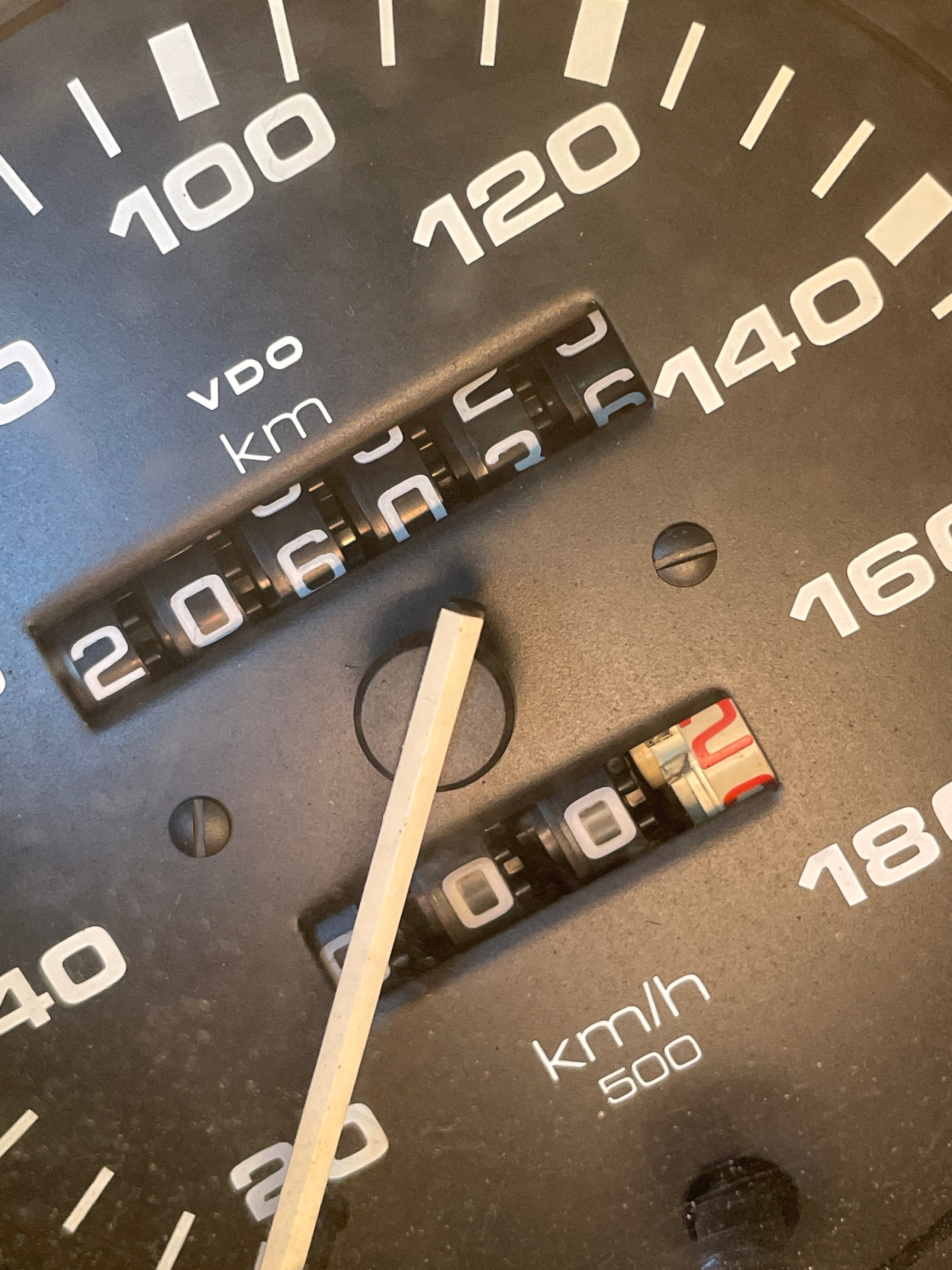

Bin grad in Norwegen und mein Tacho zählt die Kilometer nicht mehr.
Weiss jemand ob das ein einfaches flicken ist oder das ne riesen Sache ist? oder lieber zu Hause direkt mit austausch Tacho machen dann.
danke für die antworten
(die zahlen haben sich iwie mit der zeit auseinander bewegt)

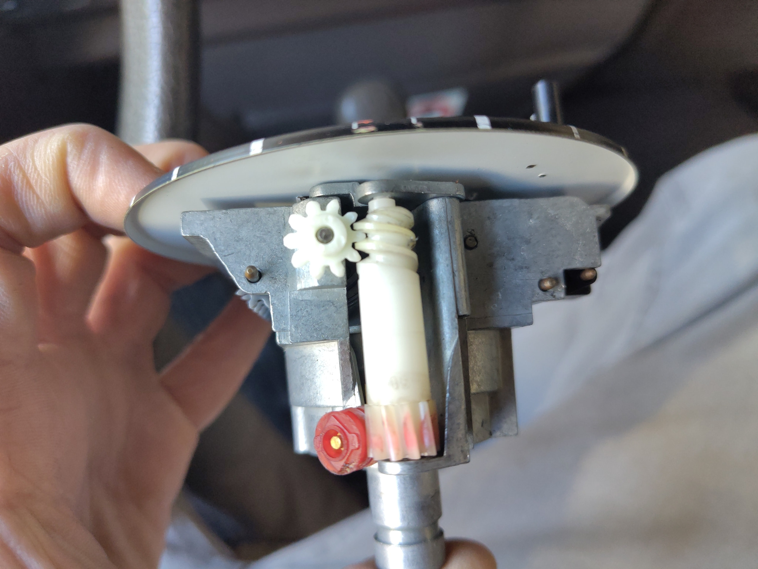

Das passiert, wenn die Welle auf der die Zahnräder laufen raus wandern. Man kann die wieder zurück schieben. Die einen kleben die (hält nicht lange), und andere bauen so einen Aluwinkel ein, der die Welle vom rauswandern hindert. Gaaanz selten ist das kleine weisse Zahnrad gerissen, dann hilft nur, dieses auszutauschen.
Ich würde das zuhause in aller Ruhe angehen. Geschwindigkeit zeigt es ja nach wie vor an.
Da ist die Welle vom Zahnrad ganz rechts gefallen (Sicht von vorne). Das lässt sich reparieren, ist allerdings ein Geduldsspiel und ein Gefrickel…

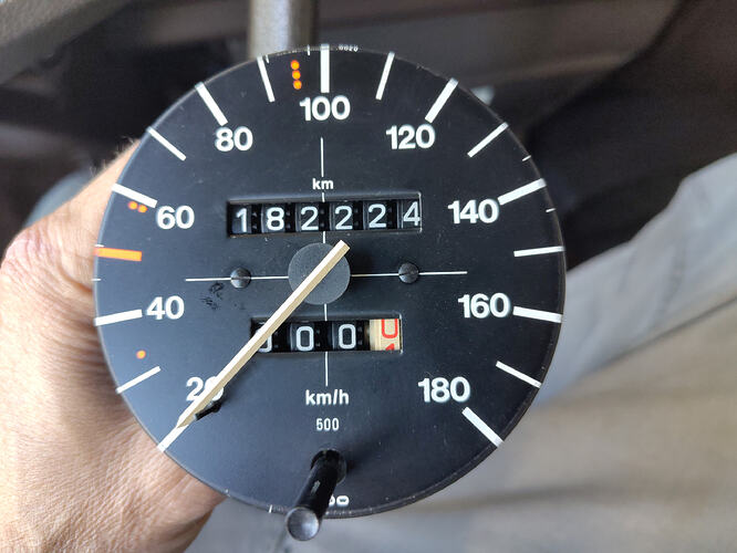

Ich habe damals auf das Zerlegen des eigentlichen Zähler verzichtet:
Der Kilometerzähler blieb anschliessend beim Wechsel von zwei Ziffern oder mehr teilweise hängen, lief dann aber wieder weiter. Inzwischen hat sich dies etwas gegeben und ich habe daher den Tacho nicht noch einmal auseinander genommen.
Mein Tipp daher, wenn schon dann richtig. Wobei ich nicht genau weiss wie man die Tachonadel sauber runter bringt, ich habe dies nicht gemacht. Hat da jemand einen Tipp?
Tachonadel zuerst vorsichtig über den Begrenzungsanschlag heben, zeigt danach ca. minus 10 km/h an. Diese Position markieren.
Die Tachonadel ist nur aufgesteckt, Kunststoff auf Metallachse. Vorsichtig mit einem Schraubenzieher abhebeln ohne Kratzer auf dem Ziffernblatt zu hinterlassen. Das war’s!
Für diesen Tacho habe ich kürzlich das weisse Rädchen zeichnen und 3D-printen lassen, weil ich diese Variante nirgends fand. Ich könnte das file oder ein Rädchen bei Bedarf besorgen. Leider konnte ich das Teil noch nicht ausgiebig testen.

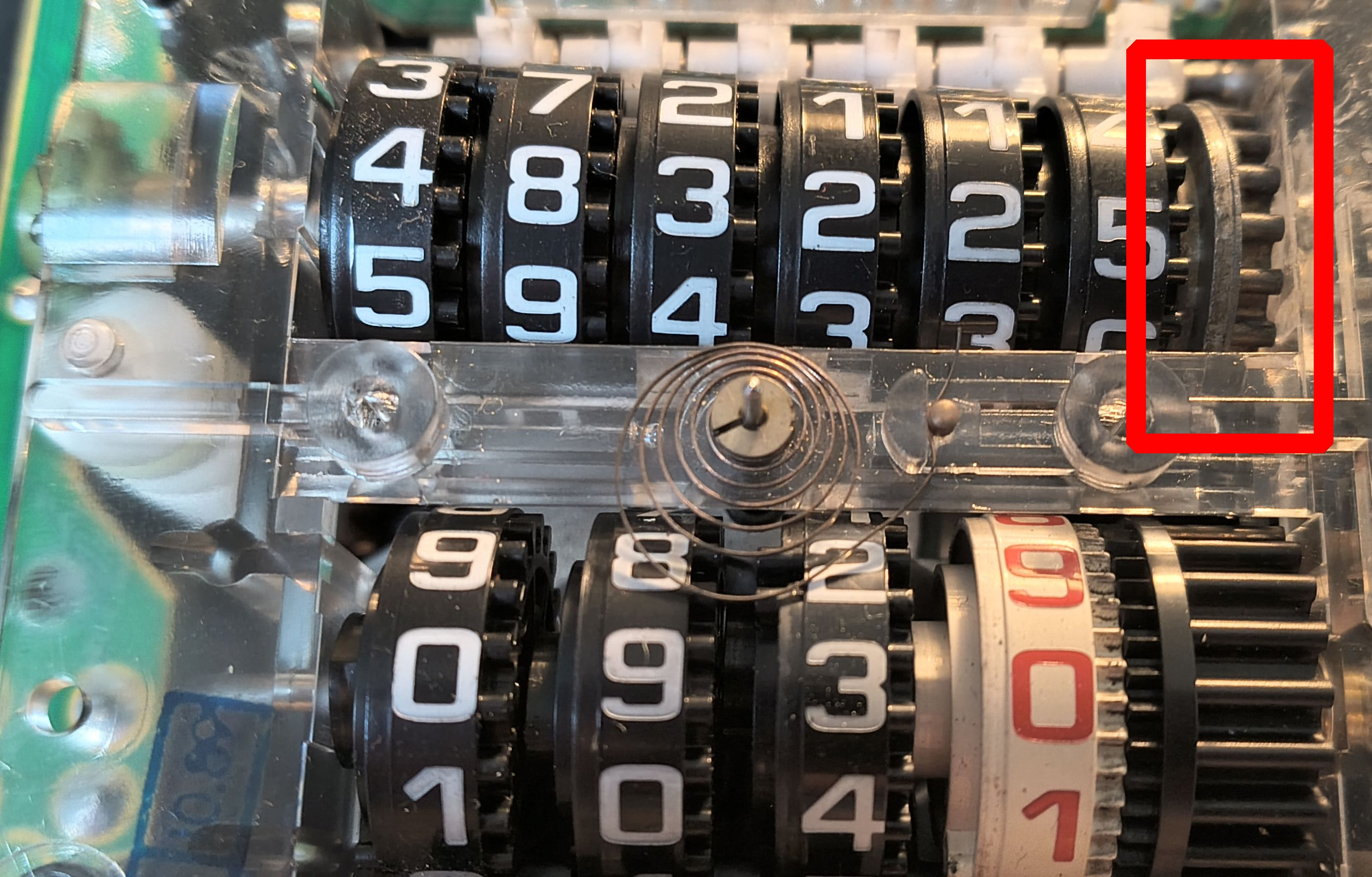

Nach meiner jetzigen Erfahrung gibt es zwei Probleme mit dem Kilometerzähler:
  1. Die herauswandernde Welle –> kommt am häufigsten vor
  2. Das Aluminium Antriebsrad dreht auf der Welle durch. Die Welle fällt jedoch nicht aus der Halterung.
Das Aluminium Antriebsrad ist hier rot gekennzeichnet. Es sitzt auf einer blanken Stahlwelle und ist aufgepresst. Es hält alle Kunststoff Anzeigerädchen links davon zusammen.
Im Laufe der Zeit hält diese Aufpressung nicht mehr und die Welle wandert nach links heraus. Folge: die Welle fällt von der Halterung. Eine Vorrichtung zu verbauen, dass die Welle nicht heraus wandern kann, ist gut aber nur die halbe Miete.
Bei noch mehr Kilometern (siehe Bild) kann es vorkommen, dass sich das Antriebsrad wieder löst, jedoch die Welle nicht aus der Halterung fällt. Es dreht auf der Welle einfach durch.
Reparatur: das Antriebsrad neu körnern - z. Bsp. mit einem Kreuzschraubenzieher - und zusätzlich die blanke Antriebswelle darunter rau machen. Also z. Bsp. mit einer Kombizange Riefen auf die letzten 6-8mm der Antriebswelle pressen. Danach hält das Antriebsrad wieder fester auf der Welle und kann auch kaum mehr durchdrehen.

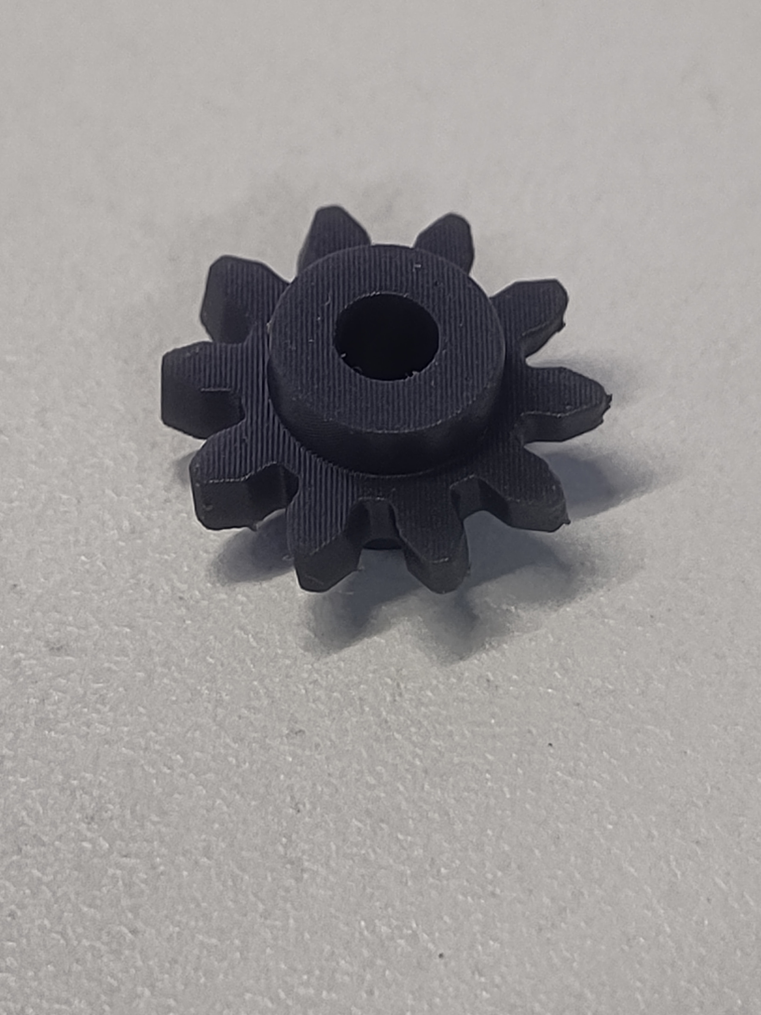

Sehr gerne! Mir ist da auch eines gerissen und kleben hat nicht gehalten…
Ich habe meinen Dealer mal um die 3D-Datei gefragt und stelle die hier ein.
Wenn du ein gedrucktes Zahnrad möchtest, schreib mir doch eine PN mit deiner Adresse.

SLA Druck. Danke nochmals für die Datei!
