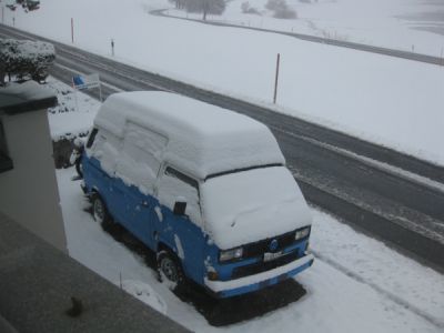

Jemand noch eine Idee zu Bild 1?
Gruss Christoph

Zu Bild 1: Ist das ein Teil aus Plastik? Könnte also ein Teil des Kühlkreislaufes sein. Wenn das tropft, dann würde ich das vor der Abreise wechseln, denn bei steigender Kühlmitteltemperatur und Druck im System wird das Loch/der Riss nur grösser. Fazit: Irgendwann platz das Ding. Und ohne Kühlung fahren ist ungesund.
Ich tipp mal auf die Teilenummer 251121442A, ein Verteilstück für ca. 60 Franken. Musste ich auch mal wechseln lassen. Danach entlüften!

@ xxdoubletriax: Merci für den Tipp! Hast du das Teil selbst gewechselt? Da kommt einem sicher die ganze Kühlflüssigkeit entgegen beim Wechsel…? Denke wir werden irgendwann im Sommer in HH aufschlagen :smile:
Teil nicht mehr lieferbar :motz Jetzt müssen wir wohl Ersatz in Deutschland bestellen z.B. bei Günzl…
Ein Sch…ss nach dem anderen und wir kommen nicht los :schläge: Ich schnalle nächstens das Zelt auf den Roller!

…und der maribus hat keins mehr?? ist ja ein “standart teil”…
gruess hagi
Wir haben heute noch ein nigel-nagel-neues Teil bemi Cagero gekriegt \:D/
Kommentar vom ungläubig schauenden Garagisten: “Wo Sie das jetzt her händ weiss ich halt au nöd…!”
Das Ersatzteil wird morgen verbaut und dann gehts hoffentlich am Samstag Morgen endlich los!
Gruss Christoph
Ach ja, falls jemand mal das selbe Problem hat: die Teilenummer war übrigens 251 121 438 B und zwar für WBX ab 9/86. Für Büssli ab diesem Datum spielt es auch keine Rolle ob Automat oder nicht, vorher gab es 2 verschiedene Teile.
