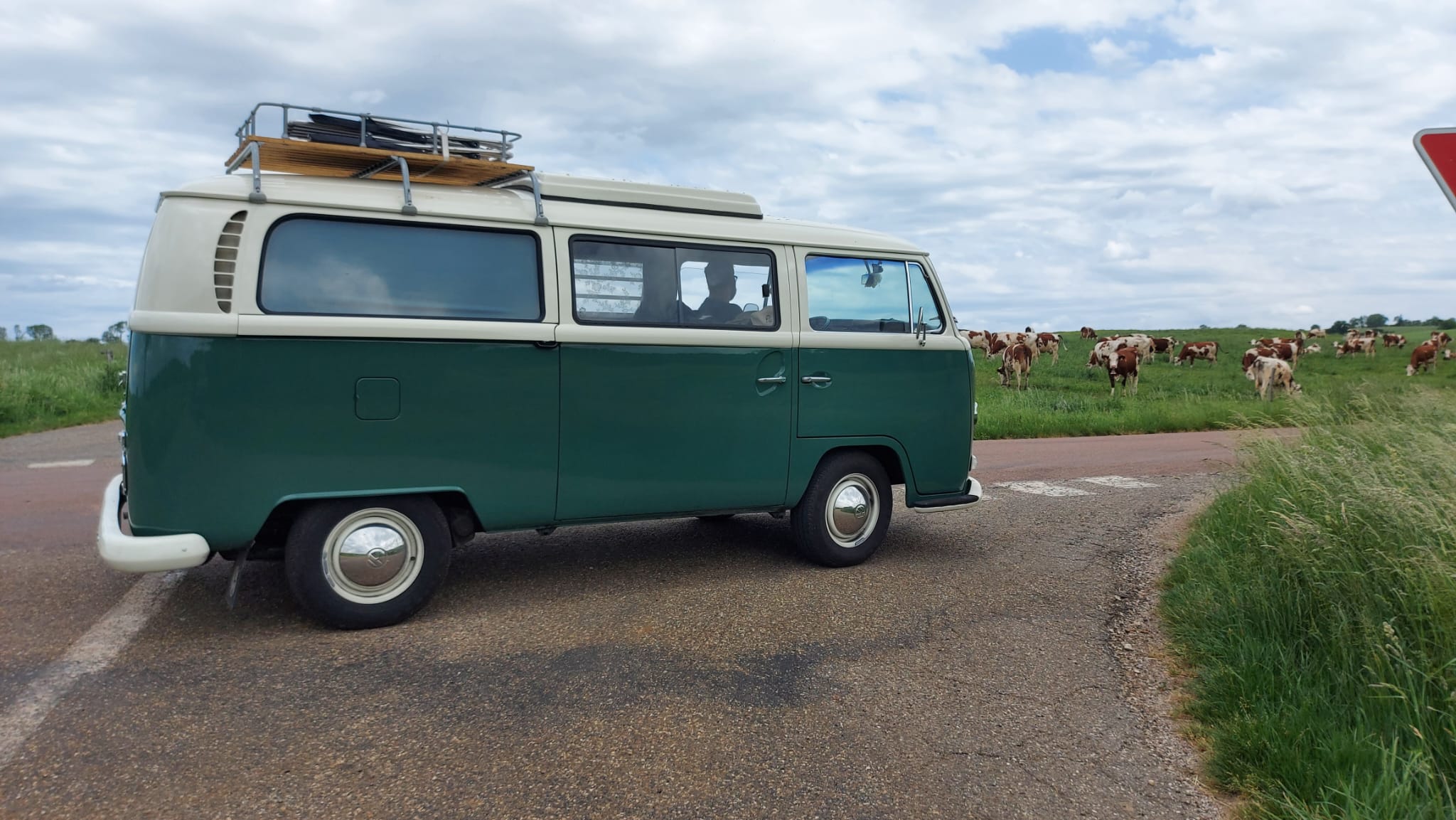

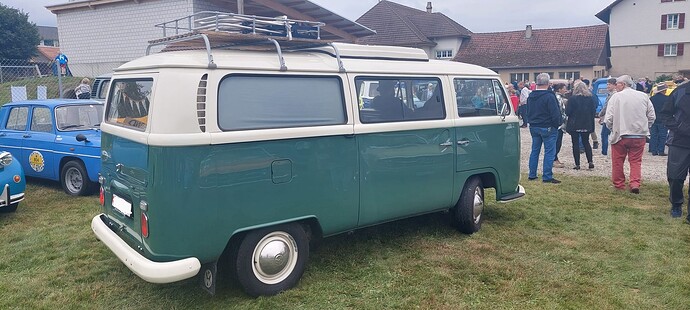

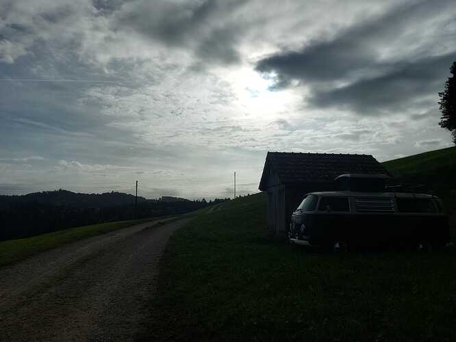

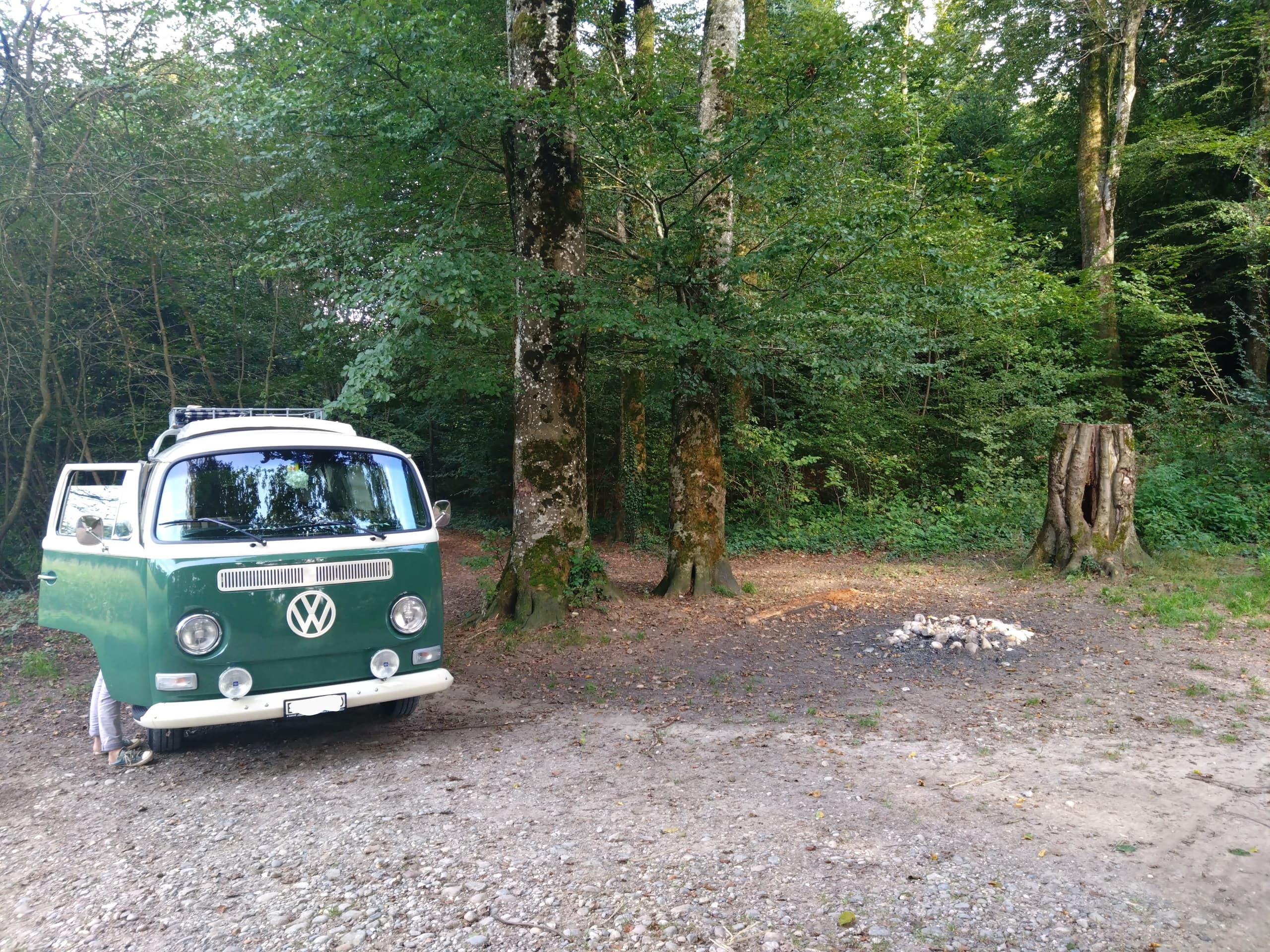

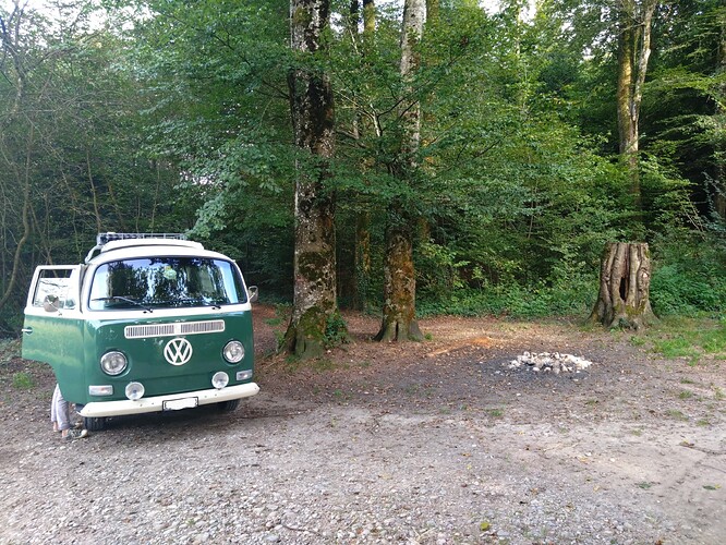

Wollte mit euch nur ein paar Eindrücke von dieser Saison teilen.
Irgendwo mitten in der Schweiz.
Ungerwägs.

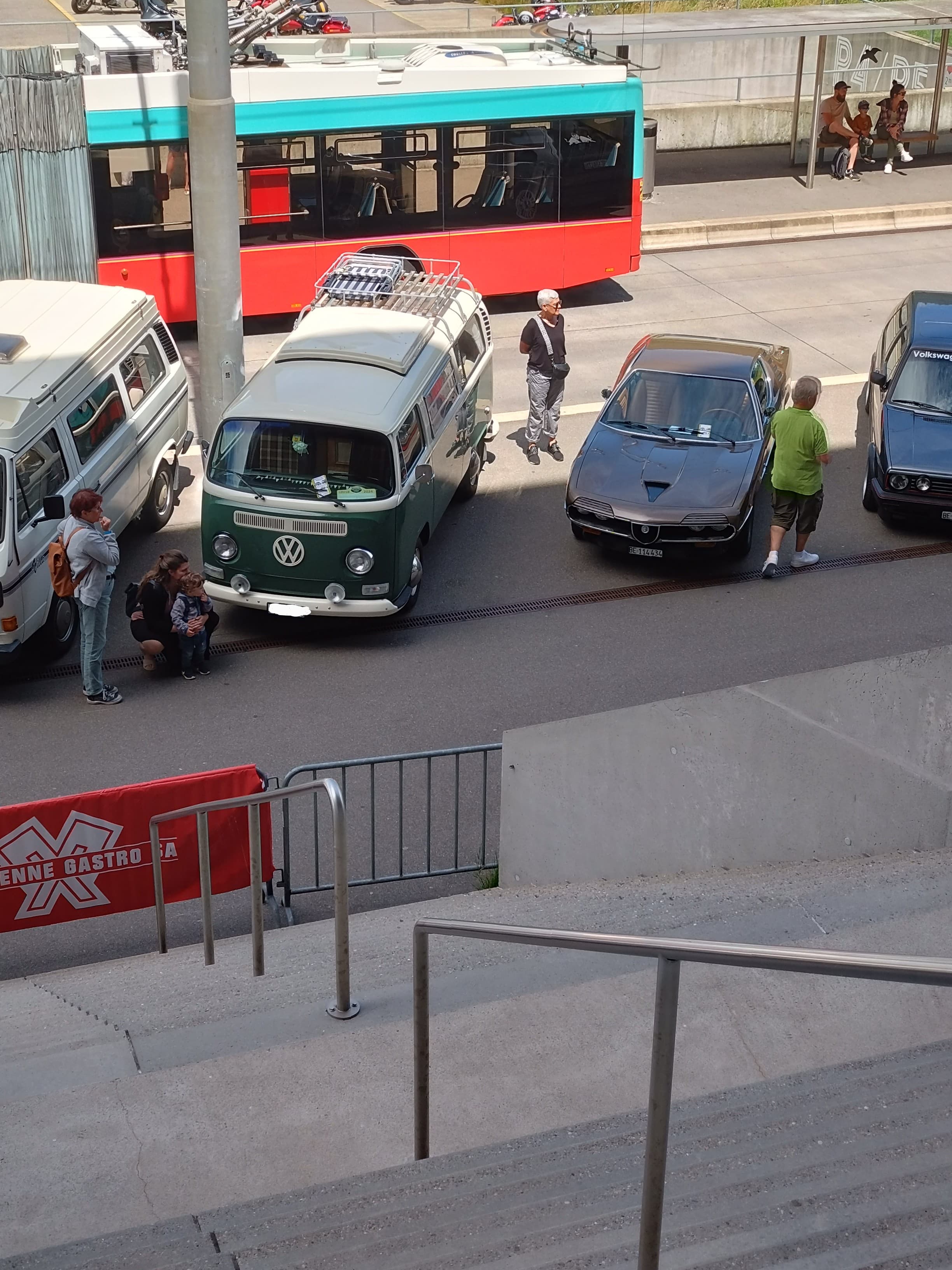

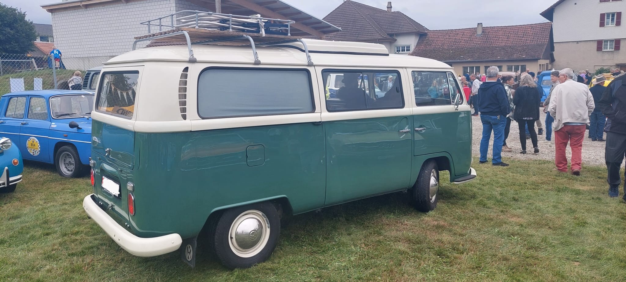

Und ou a paar Oldtimerträffä simer gsi.
Wunderschöne Fahrt wünsche ich euch allen.
Manchmal muss man’s eben auch teilen wenn alles klappt. Nicht das man noch das Gefühl kriegt, dass man so ein Auto nicht nur einfach geniessen könne.

Ici c‘est Bienne !
