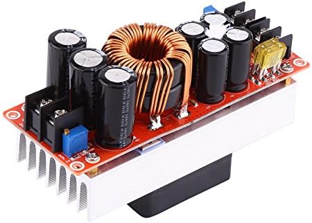

Denkfehler: Das Ding kann nur Stepdown. Gibt es auch programmierbare Stepup-Wandler?
Nur Stepup gibt es:
Oder ich kaufe ganz einfach zwei autoladegeräte und schließe die an die bestehenden Kabel an… dann lädt es beide (frage ist ob evt auch eines genügt da ja vermutlich das Relais dann so oder so offen wäre - was bei zwei zum problem werden könnte?
