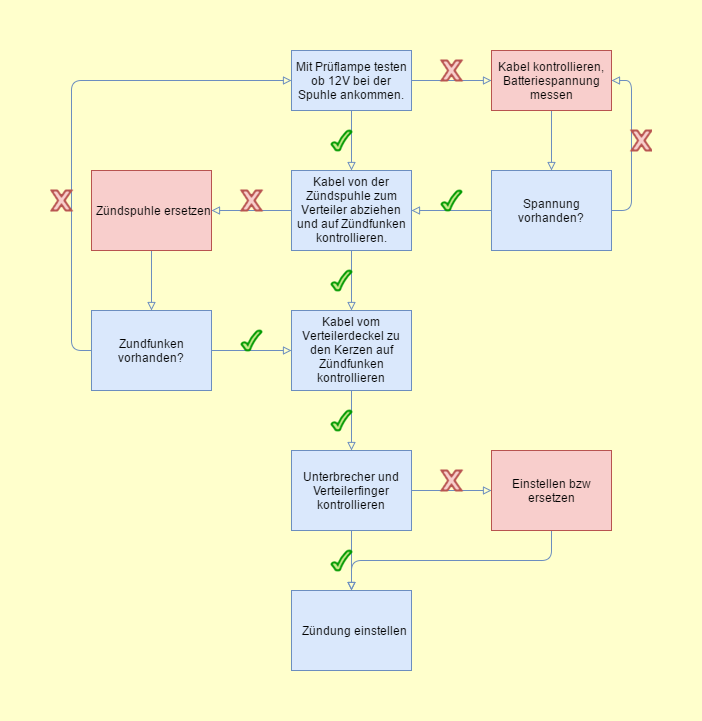

war mal eine Gedankenstütze für mich, evt hilfts weiter.
ps: in meinem teile thread hat es eine zündspule von einem sr.
