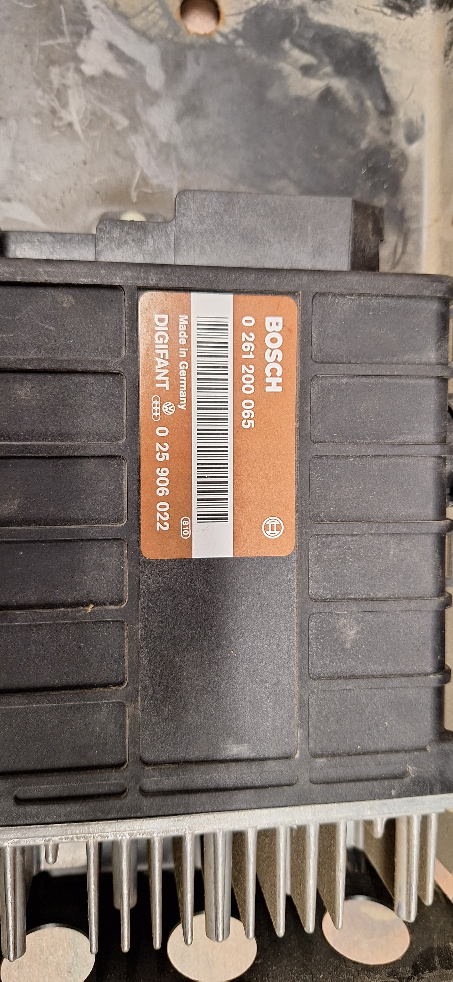

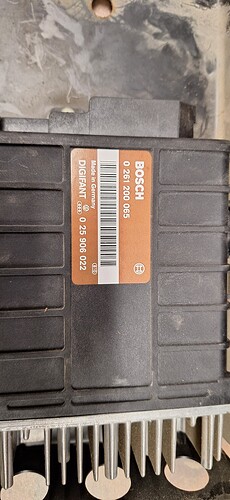

Motorsteuergerät ist defekt.
Hat jemand noch eins rumliegen?
Habe momentan Leihweise eins drin.
Gruss Markus
Ok. Die gehen praktisch nie kaputt. Hast du danach das alte nochmals versuchsweise eingebaut?
Nur so wegen Kabelbaum wurde bewegt, Stecker wurde gelöst und wieder draufgesteckt usw.
Ja, hatte ich im Vorfeld alles schon probiert. Ausgesteckt wieder eingesteckt, ohne erfolg mit dem Alten Steuergerät. Zündverteiler habe ich Dienstag auch getauscht. Ist keine Spannung an den Äusseren Kontakten vom 3 Poligem Stecker messbar. Reto Keller hat mir heute bei der Fehlerursache geholfen.
Er arbeitet mit VW Bus Garage Peter Ohff GmbH in Aristau zusammen.
Dann wäre noch interessant, was diese Ausgänge am Steuergerät geröstet hat. Nicht, dass das nochmal passiert. Hallgeber bzw. Zündverteiler tauschen ist in dem Zusammenhang sicher nicht falsch.
Allgemein werden vermutlich die Ausfälle der Steuergeräte zunehmen. Ist jetzt über 40 Jahre seit neu und Kondensatoren trocknen irgendwann aus.
