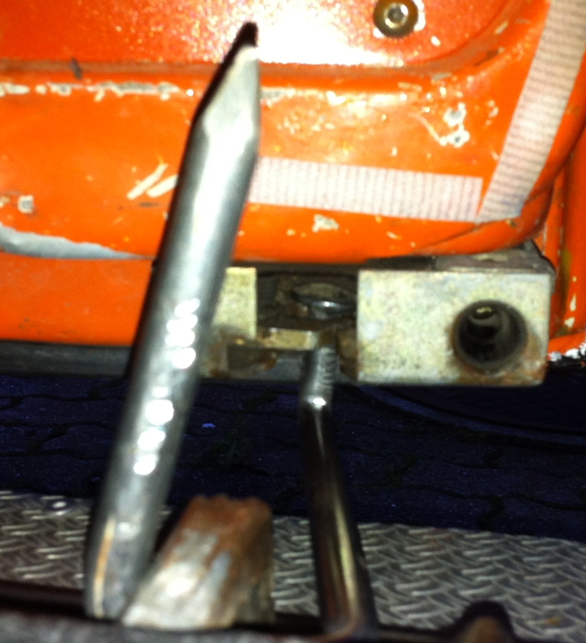

Nach dem ihr vom Heckklappenaufsteller geschriben habt, kam mir heute folgende Idee.
Wahrscheinlich eine der einfachsten und schnellsten Variante so einen Aufsteller in 2min selbst zu biegen (ohne erhitzen)!
Nur mit Schraubstock und Hammer und einem Senkkopf-Nagel mit 85/275
