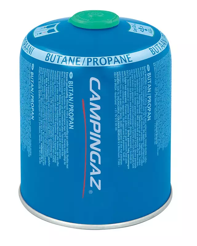

hui langsam wirds lästig! ich glaube ich verstehe wieso einige den wunsch haben auf induktion umzustellen…
siegi
ps: gibts für diese:
https://www.nettoshop.ch/img/common_product/productSWebP/IP089733.webp
keine adapter? ich fänd das noch lustig mit so einer kartusche an der küche bei der mfk vorzufahren ,-)
