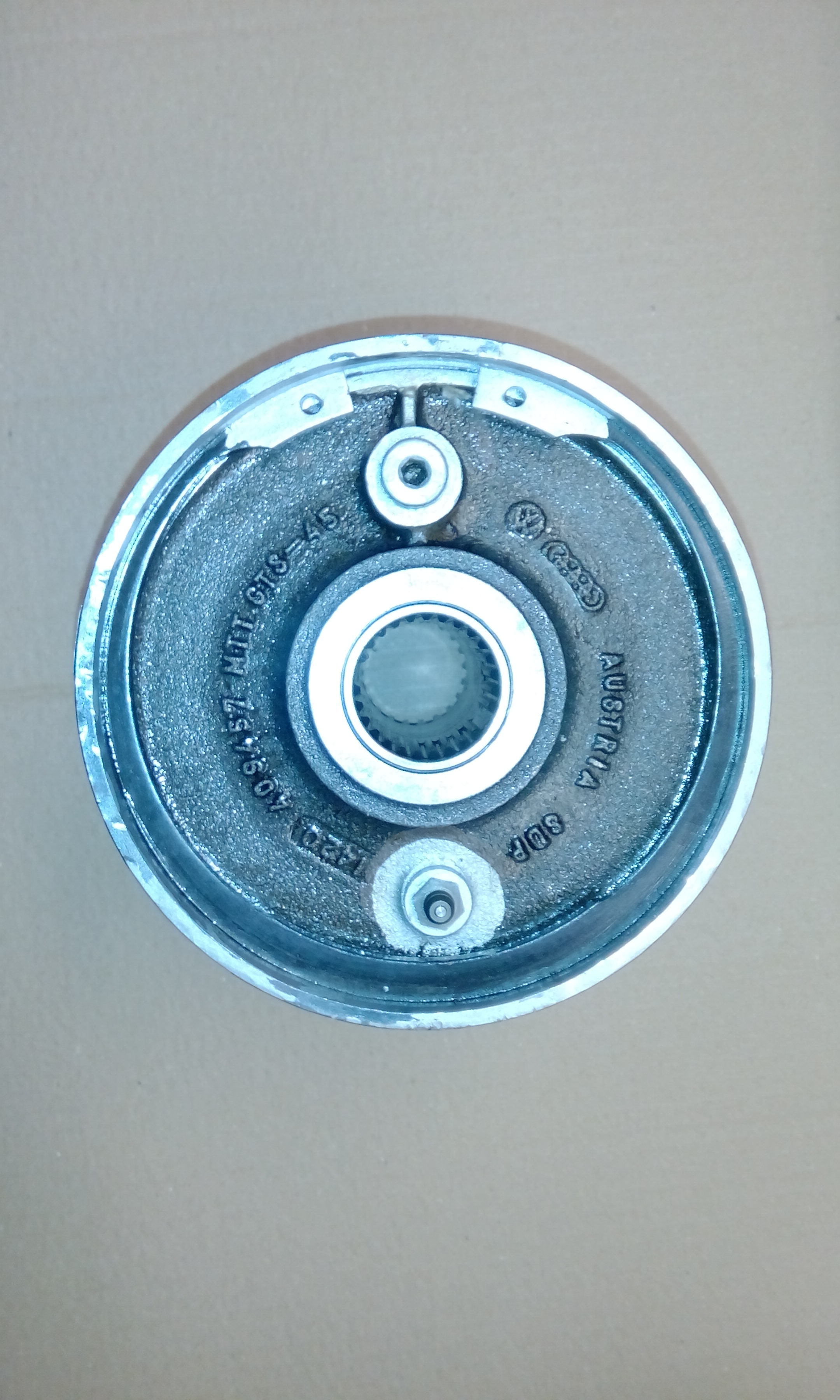

So die Getriebe sind nun endlich komplett und werden am Samstag wieder eingebaut. Da die Visco nicht mehr gut war wurde Sie durch eine Revidierte von der Firma Kern in Österreich ersetzt. Auch das ultrarare und dadurch nicht ganz billige Tachoantriebsritzel ist angekommen.
@dominik eine ähnliche Äusserung habe ich auch schon gehört, selbst hatte ich aber nie Kontakt. Er ist aber einer der wenigen, die auftauchen, wenn man nach Viscoprüfständen googlet.
@mahamoti weisst du, ob die revidierte Visco mit der von Herr Kern neu entwickelten Füllung versehen ist, die ein Verhärten verhindern soll? Die Getriebe sehen toll aus. Ich hoffe, die Arbeit macht sich mit vielen unbeschwerten Kilometern bezahlt.

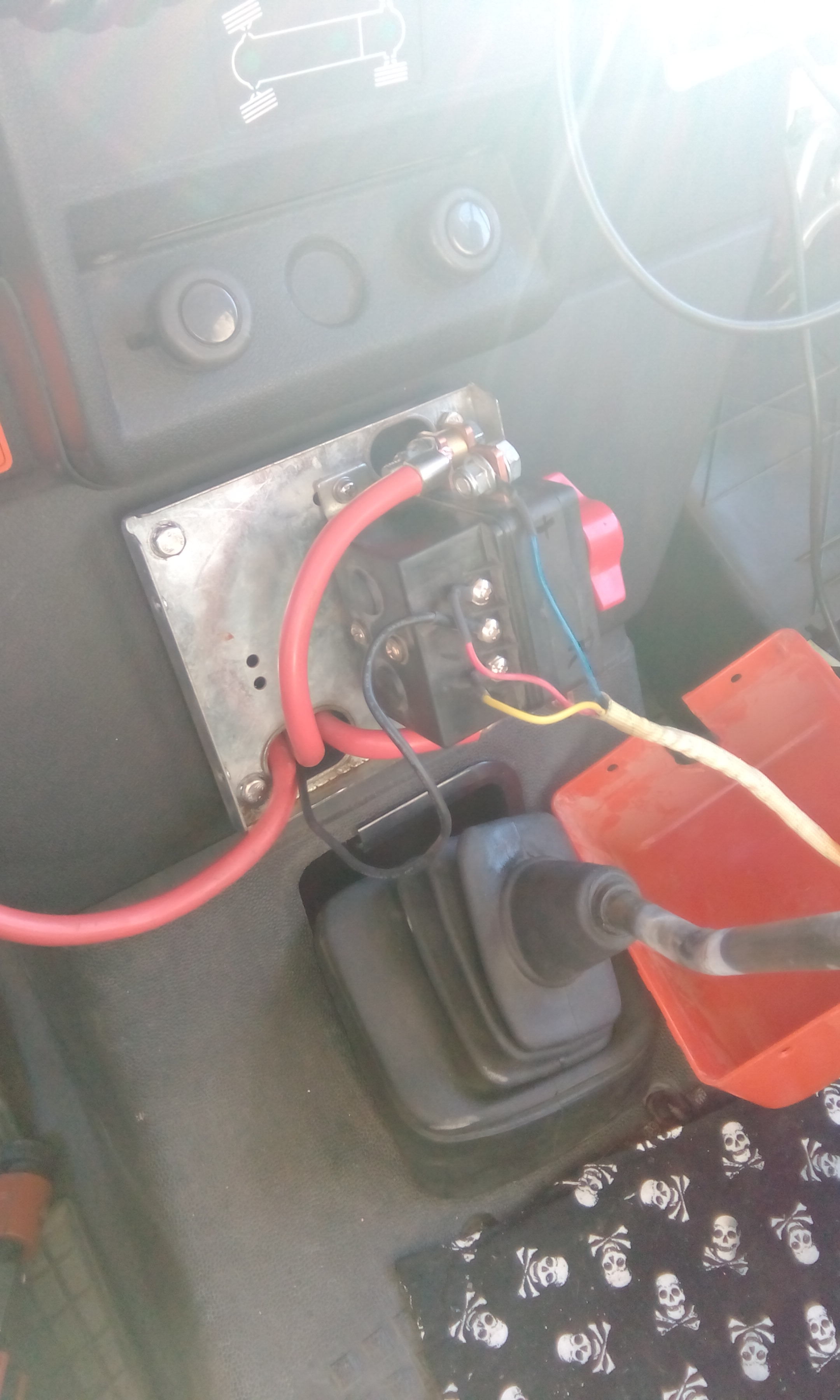

Letztes Wochenende hatte ich wieder ein bisschen Zeit um die Winde einzubauen.
dank passendem Windenträger sitzt das Teil plug and Play dort wo vorher das Reserverad war.

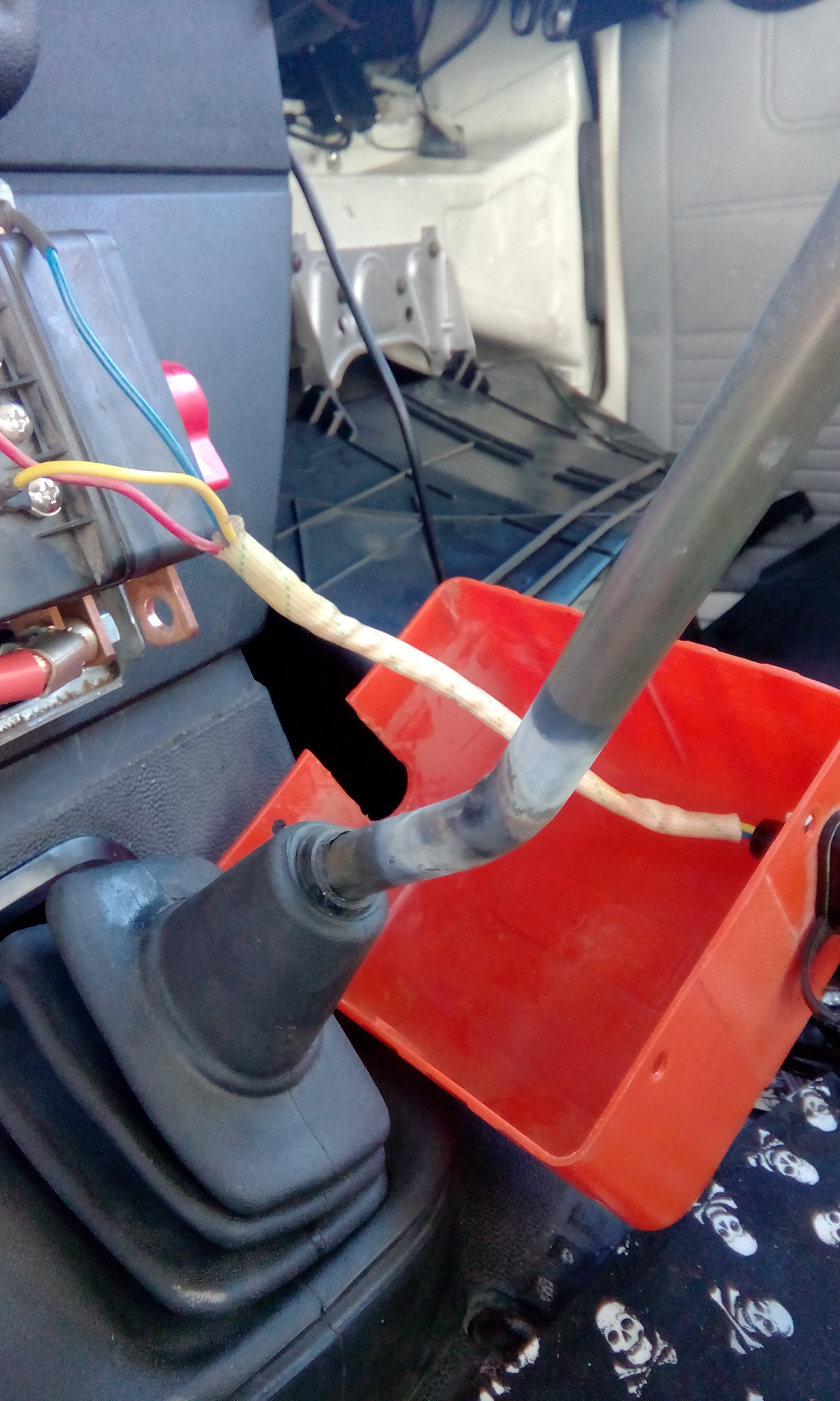

Die Kabel wurden durch die Gummidichtung der Heizung gezogen, der meiner Ansicht nach der kürzeste Weg in den Innenraum, um Kabellänge zu Sparen. Verbaut habe ich 35mm2 Kabel. Das Relais habe ich direkt vor dem Schalthebel platziert, dadurch musste ich den Schalthebel etwas “customizen” damit alle Gänge wieder eingelegt werden konnten

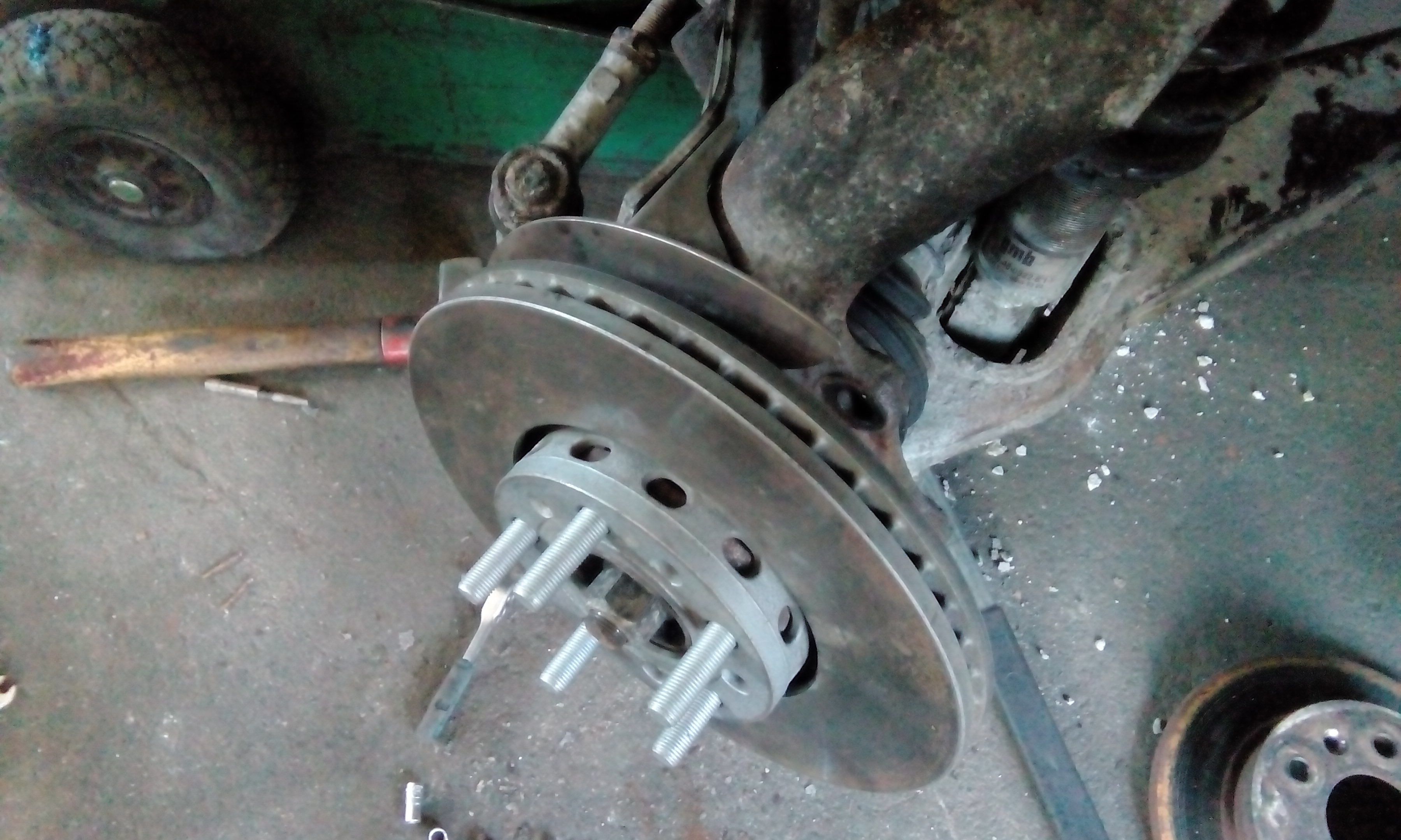

Heute ging es weiter mit schrauben und zwar war dieses mal die Bremse dran.
Ich habe die Originale durch eine vom Audi A4 ersetzt. Die ist grösser und vorallem innenbelüftet.
Hinten wurden die grösseren Bremszylinder vom Lt35 eingebaut
Jetzt kann ich die mitlerweile 2,2to auch wieder zügig zum stehen bringen
Ich denke mal schon, die Frage die ich mir stelle ist wieviel Aufwand man dafür betreiben muss.
Die Scheiben, Sättel, Sattelhalter und Klötze sind Serienteile aus dem Audi A4. Die Adapterplatten sind von Epitec und sollen in Deutschland zugelassen sein. Da wir ja eh schon alles machen was die EU will, hoffe ich mal das die MFK die Papiere akzeptiert und per Einzelabnahme einträgt. Darum kümmere ich mich aber erst später, dann habe ich auch gute Argumente dass das hält.
Nur weil etwas bei der Routine-Prüfung nicht auffällt heisst das nicht, dass es legal ist. Spätestens wenn es um die Abwälzung grosser Schadenssummen geht, wird das Fahrzeug genau angeschaut. Aber das ist wohl eine Grundsatzdiskussion, mit der ich nicht Martin’s Thread vom Thema abbringen möchte.
