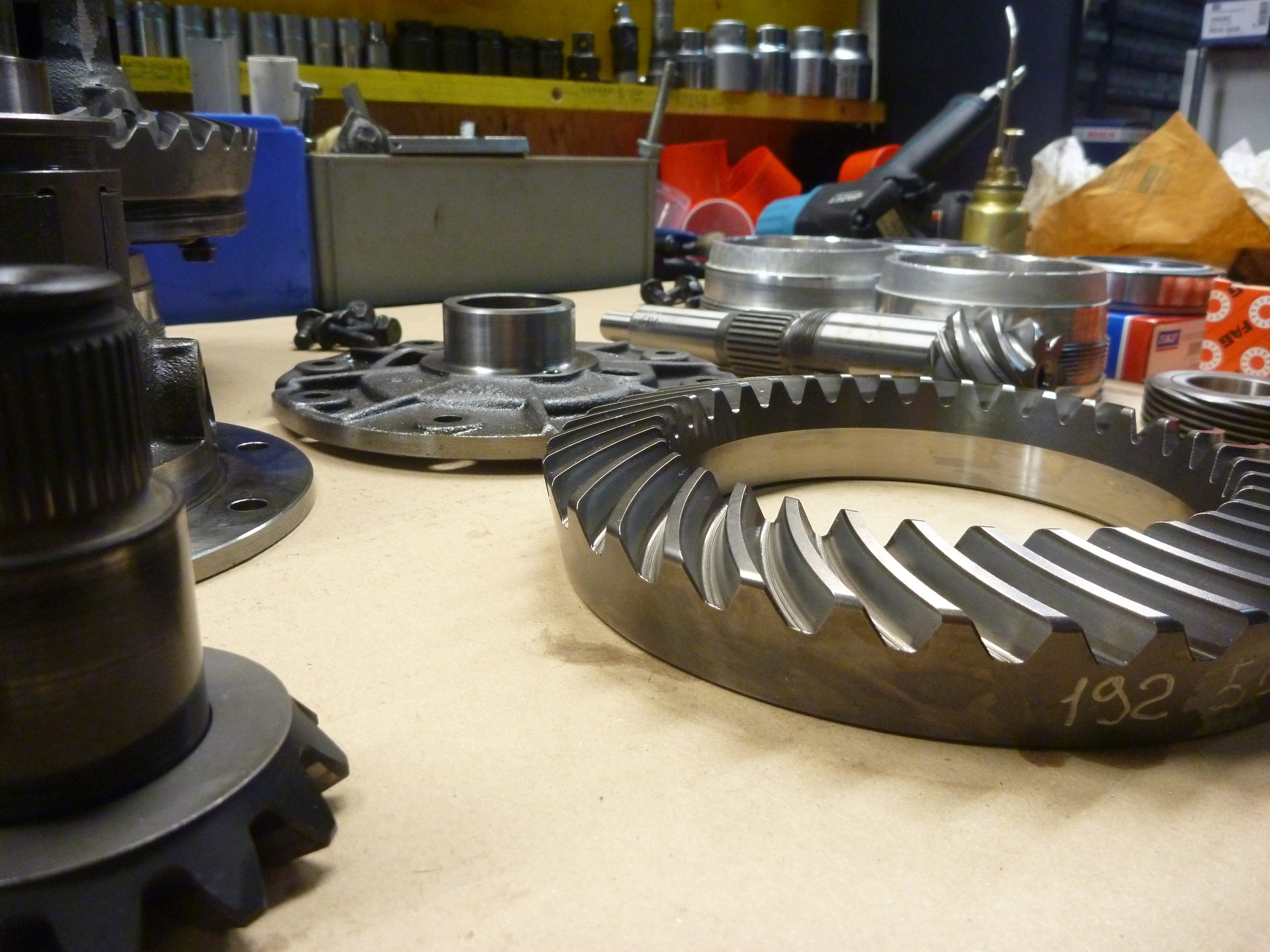

Gestern ist ein Paket aus Amerika angekommen und das musste natürlich gleich ausgepackt werden.
so nigelnagelneue Teile sind schon was schönes.
Hinterachsdifferential:
Vorderachsdifferential:
Hier musste ich auf ein Originales VW Tellerrad und Pinion ausweichen weil die HD Version im moment nicht Lieferbar ist.

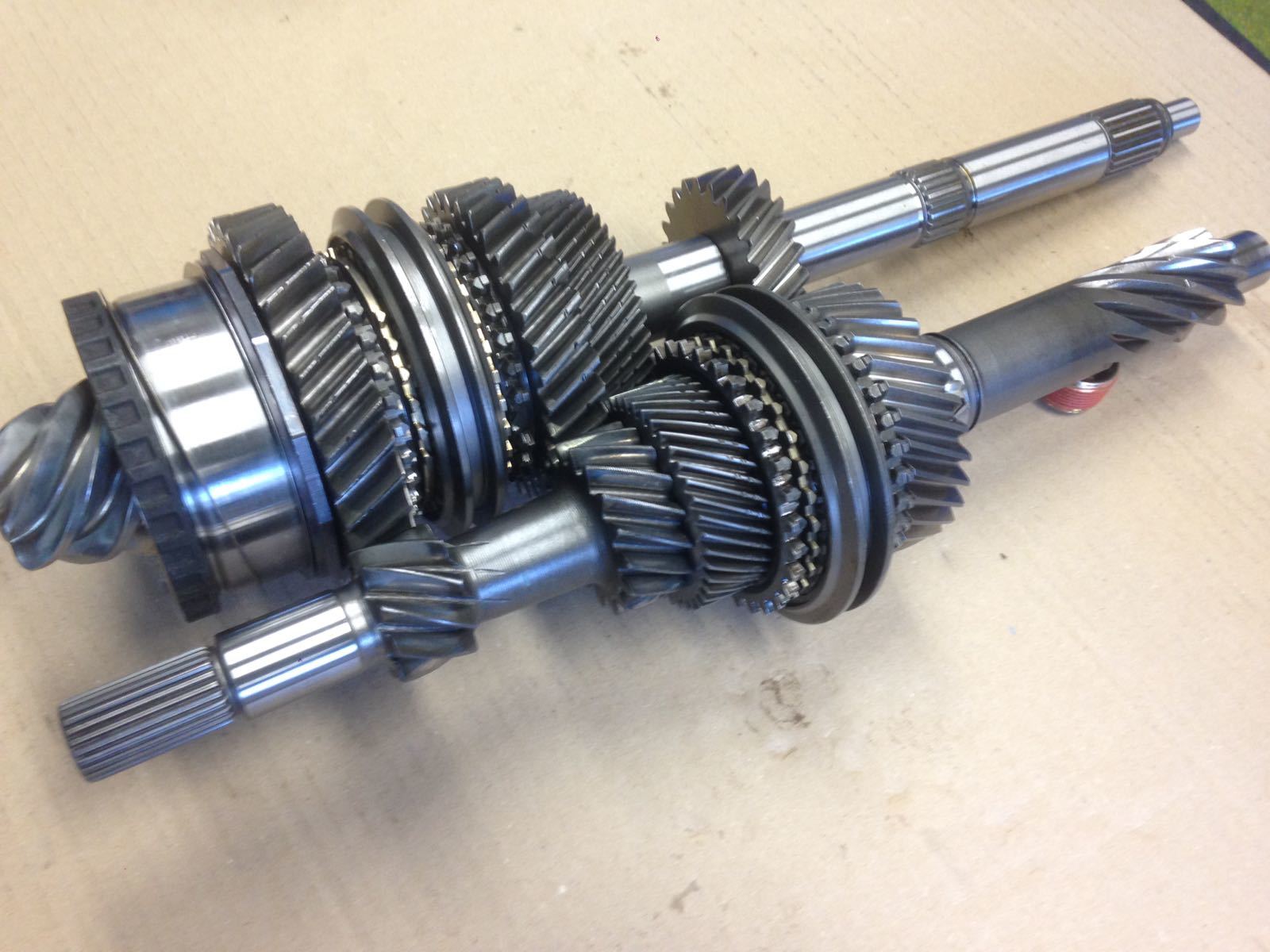

Links der Neue 4. Gang und rechts der Alte:
Links der Alte und rechts der Neue:
Massive Teile mit “RICHTIGEN” Zähnen!
Mächtige zähne,frage mich aber gerade,wird das Getriebe nicht “lauter” Singen/Brumen durch die grössern zähne?
Ja ich weiss,sind schrägverzahnt.Aber auch diese singen noch etwas…

@Solothurner: der Geräuschunterschied ist so klein dass das beim T3 nicht hörbar sein wird. Und wenn wird es gnadenlos von der Geräuschkulisse der Offroadreifen niedergewalzt.
Gruss Martin
