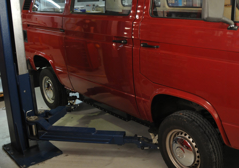

Das habe ich auch unterschätzt wie hoch die Akkus sind und wie weit die dann doch noch runter kommen. Scheint für mich nun auch nicht mehr die ideale Lösung zu sein… da verliert man die doch sehr geschätzte Bodenfreiheit des T3 (egal ob 2WD oder Syncro).
(Foto aus dem weiter oben verlinkten Elektroumbau aus der Schweiz)
