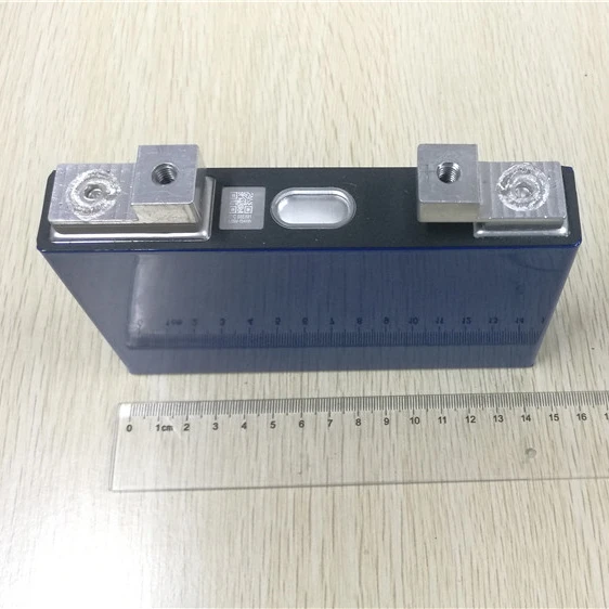

ich habe mich mal schlau gemacht bzgl diesen zellen hier:
https://www.lithiumstorage.eu/index.php/produkte-lithium-storage/lithium-batterien-etc-series/ncm53ah.html
hier gibt es ein schönes video von der herstellung:
das sieht ganz anständig aus!
ich würde 9 stk parallel schalten und davon 24-26 blöcke in serie.
das gibt genügend strombelastbarkeit und könnte hinten in den motorraum vom t3 reinpassen.
das gibt bei 1C 9x53=477A dauerstrom, peak entsprechend sehr viel mehr.
bei 9P26S konfiguration gibt das ca 46kw dauerleistung, zum entladen aber auch zum rekuperieren.
9P24S 53x3.72x9x26 = 46kwh ca 234kg, zellenpreis inkl transport, mwst und vorgezogene recyclinggebühr ca 14’300Fr
9P26S 53x3.72x9x24 = 42.5kwh ca 216kg, zellenpreis inkl transport, mwst und vorgezogene recyclinggebühr ca 13’200Fr
bei einer sammelbestellung (>1000zellen) wären die akkus knapp 6% günstiger.
