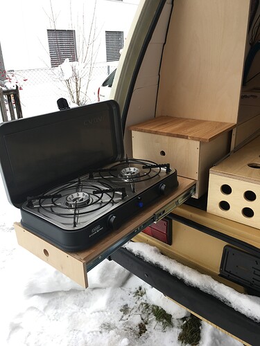

Wieder ein bisschen etwas gegangen.
Wir werden bei unserem neuen Ausbau zwei Optionen zum kochen haben.
Schlechtwetteroption: im Auto (Fotos folgen)
Schönwetteroption: siehe Fotos.
Wir haben während unserer Reise eigentlich immer hinten unter der Heckklappe gekocht was super funktioniert hat. Wollen diese Option darum beibehalten.
Die Indoorküche / Küchenmöbel / Gaskasten.
Im Moment bin ich am montieren der Gasleitungen für die zwei Kochmöglichkeiten.
