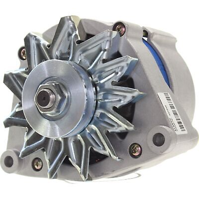

Nehme nun einfach einen neuen Alternator. Also auch gleiche 90 A wie im anderen Bus. Also die hier:

Ich habe bei ebay eine 90 A Lichmaschine gekauft. Riemenscheibe gewechselt, da ich wohl die WBX Variamte erhalten habe. Unterlage für den Woodruffkeil geflext (Fräsung.ist grösser), Hülsen für die Aufnahme erstellt, den Spannbügel umgebogen, Kabelbaum erstellt (hatte ein 65 A mit Stecker),…

Die 90 A Lichtmaschine für den WBX ist angekommen und nun auch in unserem KY Diesel drin.
Der Unterschied von einer Diesel Lichtmaschine zu einer aus einem WBX ist der Abstand der Riemenscheibe. Beim Diesel ist die Keilriemen weiter weg von der Lichtmaschine. Dieser Unterschied ist offensichtlich. Die Riemenscheibe kann aber gewechselt werden. Mit einem Schlagschrauber die Mutter lösen und die alte Riemenscheibe vom Diesel anbauen. Neuere Lichtmaschinen haben keinen Woodruffkeil/Scheibenfeder aber eine Fräsung für einen. Also den Keil von der alten Lichtmaschine übernehmen oder einen mitbestellen.
Das Gehäuse der Lichtmaschine ist aber auch anders und somit passt der bestehende Spannbügel hinten und vorne nicht. Der neue muss um die halbe Lichtmaschine rum.
Links im Bild die 90 A von ebay, rechts die Hella 90 A (Made in China) von TK-Carparts. Liegen die nebeneinander, fällt auch auf, dass das Gehäuse der Hella grösser ist. Die ebay Lichtmaschine wird also wohl eher ein 60 A sein, welche als 90 A verkauft wird.
