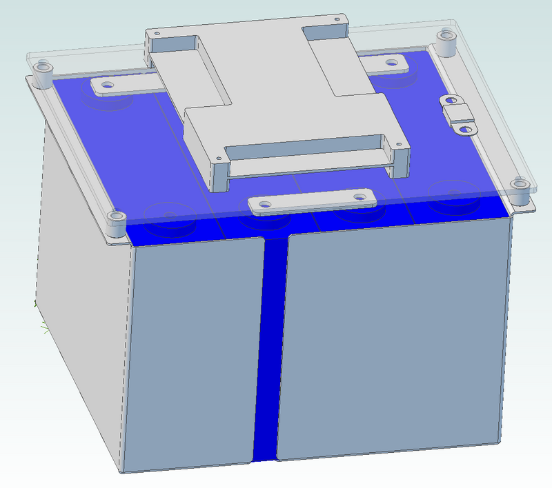

hier der stand von gestern abend:
vorne rechts ist der minuspol der zellen. vorne links der pluspol. ich würde vom minuspol von hier aus gesehen rechts ins bms rein und links wieder raus und da den minuspol setzen. vom pluspol geht es mit einem stück 10mm^2 litze unter der abdeckung zur sicherung rüber und von der sicherung auf den pluspol
wie soll ich die polanschlüsse platzieren? links und rechts ca in der mitte? oder beide auf einer seite nebeneinander? wie habt ihr das mit der 2t batterie?
die bms haben kurze litzen von ca 12 cm angelötet. ich habe es jetzt so umplatziert dass wir die verwenden können und können da gleich die kabelschuhe aufcrimpen. die litzen haben 2xAWG10. das entspricht ca 5mm^2. deshalb die 10mm^2 kabelschuhe.
jetzt kommen dann noch die löcher rein für das bms, sicherung, befestigung vom blauzahn und die batteriepole. letztere würde ich mit M6 machen. ok?

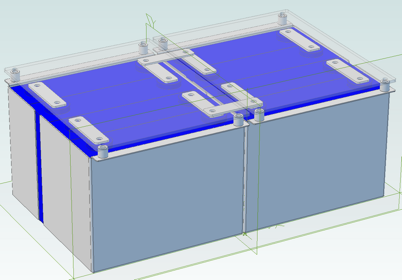

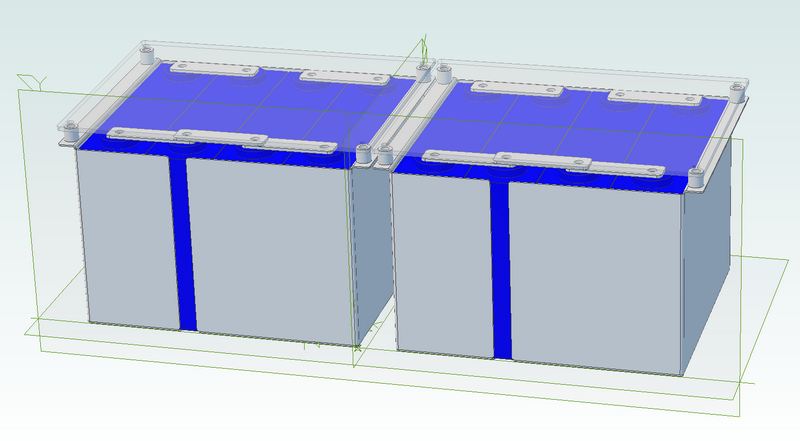

die 160Ah fraktion hat sich ja noch nicht mal geäussert wie die zellen angeordnet werden sollen. ev mach sich nicht jeder alle zellen der reihe nach hin?
wenn man nicht alle der reihe nach hin macht, könnte man das gehäuse inkl abdeckung etc 2mal verwenden. ich mache dazu mal nen screenshot
siegi
so könnte man die teile von der 80Ah variante verwenden:
man kann sie auch anders anordnen. dann bräuchte man einen ca 30mm dicken spacer (holzbrett oder ähnliches) dazwischen damit sich die blechlaschen nicht in die quere kommen. hier müsste man die verbinden zwischen den beiden zellblöcken dann mit einem stück 10mm^2 litze machen mit 2 Kabelschuhen.
das wäre sicher auch machbar.
siegi
ps: ob im oben gezeigten bild die busbars genau passen weiss ich nicht. ev muss man da mit der rundfeile die löcher zu einem leichten langloch ausfeilen.
Das sieht doch super aus. Eine Frage: könntest du den + und - Pol noch tauschen bzw. von vorne nach hinten verlegen? Dann wäre es gleich wie bei der Originalverkabelung. Das wäre sicher dienlich beim Einbau.
Gruss Marius
ich hätte die pole etwa in der mitte montiert. dann kann man den akku 180° drehen und ist frei?
hast du ein bild von einer original (2t?) batterie?
bei mir hätte ich die anschlüsse am liebsten auf einer seite, denn ich fahre ja damit zur beifahrerseite rüber… mit spielt das aber keine grosse rolle.
siegi
das wäre die andere variante. verbdindung der mittleren hinteren pole wie geschrieben über ein stück litze und kabelschuhe.
abgriff + und minus dann hinten links und rechts.
zwischen den blöcken brauchts eine platte. dann die 4 zellen links und rechts binden und alles zusammen nochmals.
das ist nicht perfekt, aber wohl ein realtiv einfacher weg
siegi
Okey, das hatte ich nicht erkannt. Dann ist ja noch besser.
Nö, aber müsste ja gleich sein wie die Starterbatterie unterm Beifahrer-Sitz. Die Batteriegehäuse sind ja genormt und VW-Busse haben überall den +Pol auf der rechten Batterieseite, wenn man von vorne schaut.
Okey, ich würd ihn oben drauf lassen, meiner Meinung nach kurzschluss-sicherer. Der Abstand zum Batteriefach-Deckel sollte noch ausreichend sein, allenfalls könnte man noch was aufs BMS draufkleben, wenn es mehr Abstand für die Pole braucht.
Das mit dem Kurzschluss ist vielleicht allgemein noch erwähnenswert. Ein Polschluss mit blankem Busblech (die Karosserie liegt ja auf Batterie -) ist mit diesen Batterien “etwas” heftiger als mit dem Bleidingern. Da hab ihr locker ein Loch im Batteriedeckel :upside_down_face:
Also immer schön den Deckel von unten elektrisch isolieren. Es braucht nicht viel, eine handelsübliche Kunststoff-Folie selbstklebend reicht. Sie sollte robust sein. Falls ein Pol immer an der gleichen Stelle berührt, scheuert es diese dort irgendwann durch. Siegi plant ja noch eine Sicherung rein. Es funkt halt trotzdem, bis die auslöst. Aber das geht sehr schnell, also keine Sorge.
Sieht super aus. Ich glaub, die Verbinder kommen schon mit Langloch. Die Zellen sollten am Montag bei uns im Büro angeliefert werden. Dann weiss ich mit Sicherheit, wie sie aussehen.
Es kommen noch Stahlbänder um die Blech. Das trägt noch etwas auf.

wie soll die denn aussehen? alle zellen nebeneinander und lang ohne ende?
kannst ja beide 160Ah varianten nebeneinander verbauen.
als blechler kriegst du die bleche aber auch selber hin? wichtig ist dass die “Deckel” genügend steif sind (deshalb die abkantungen auf 4 seiten) und dann die zellen mit stahlbändern zusammenspannen.
