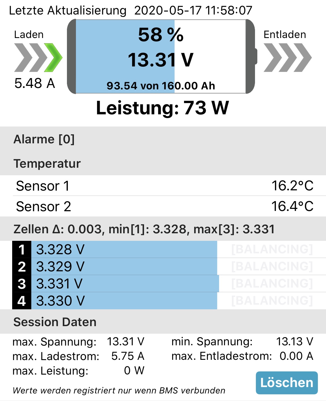

merci @santschi ! immerhin 30A ladestrom.
Btw: die Kapazitätsanzeige ist nur ein sehr grobes Schätzeisen was nur anhand der Spannung die Kapazität errechnet. Also nicht wundern wenn da der wert mal mehr mal weniger anzeigt!

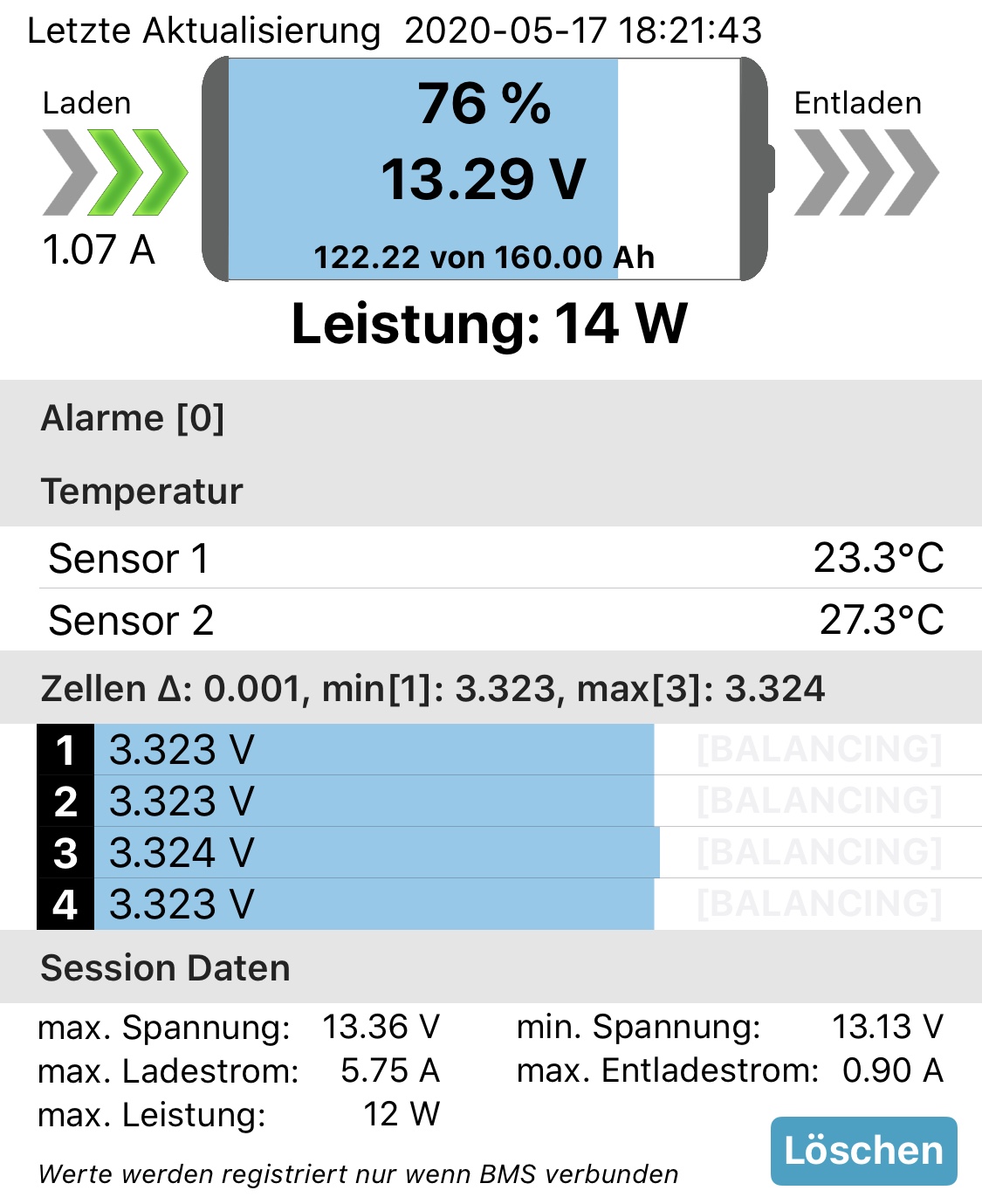

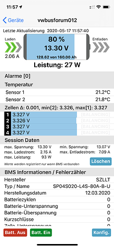

gestern um 18 uhr eingesteckt, dauert wohl ein bisschen bis die batterie voll ist :sweat_smile:
Dein Ladestrom ist auch recht klein mit 2.06A und hattest du mal noch was an Verbraucher angeschalten? Siehe max. Entladestrom
Ich hatte heite meine heute von 12:00 bis 18:30 via Solar geladen.
Bin damit eigentlich ganz zufrieden.
das bms kann nur einen gewissen strom ausbalancieren. wenn die zeit zu kurz ist um mit dem strom auszugleichen dann kann es trotzdem passieren dass eine zelle voll ist bevor die anderen ganz voll sind.

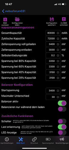

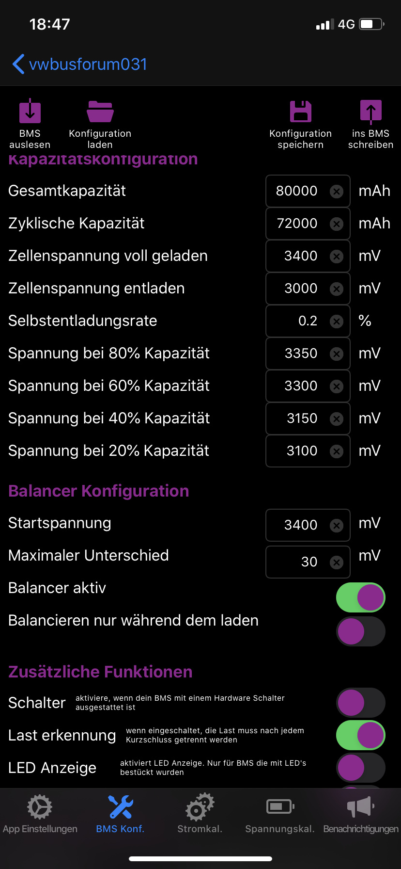

habt ihr eignetlich alle iphones? bei der android app kann man einstellen wann balanciert werden soll. ob immer oder nur während dem laden. die max differenzspannung kann man auch einstellen. hier schreiben sie dass man das nicht unter 0.03v stellen soll.

hoi :slight_smile: genau das kann man beim iPhone auch einstellen werde ich also noch machen, kann man auch den maximalen Ladestrom einstellen?

max ladestrom einstellen? wie stellst du dir das vor? das bms kann nur alles unterbrechen. das sollte aber nicht regelmässig passieren. das ist nicht die aufgabe vom bms.

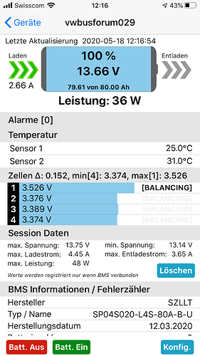

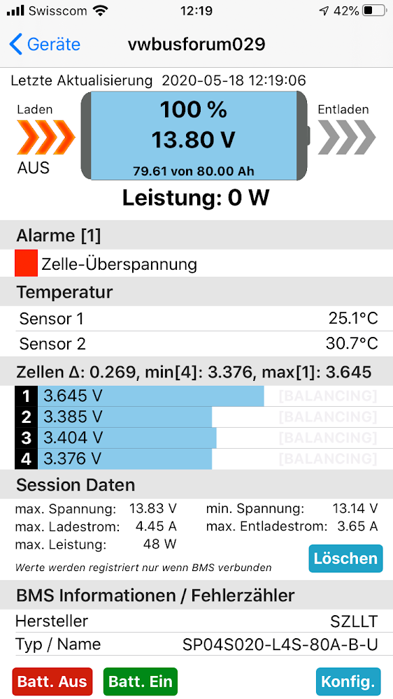

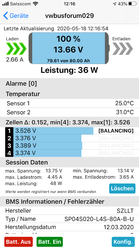

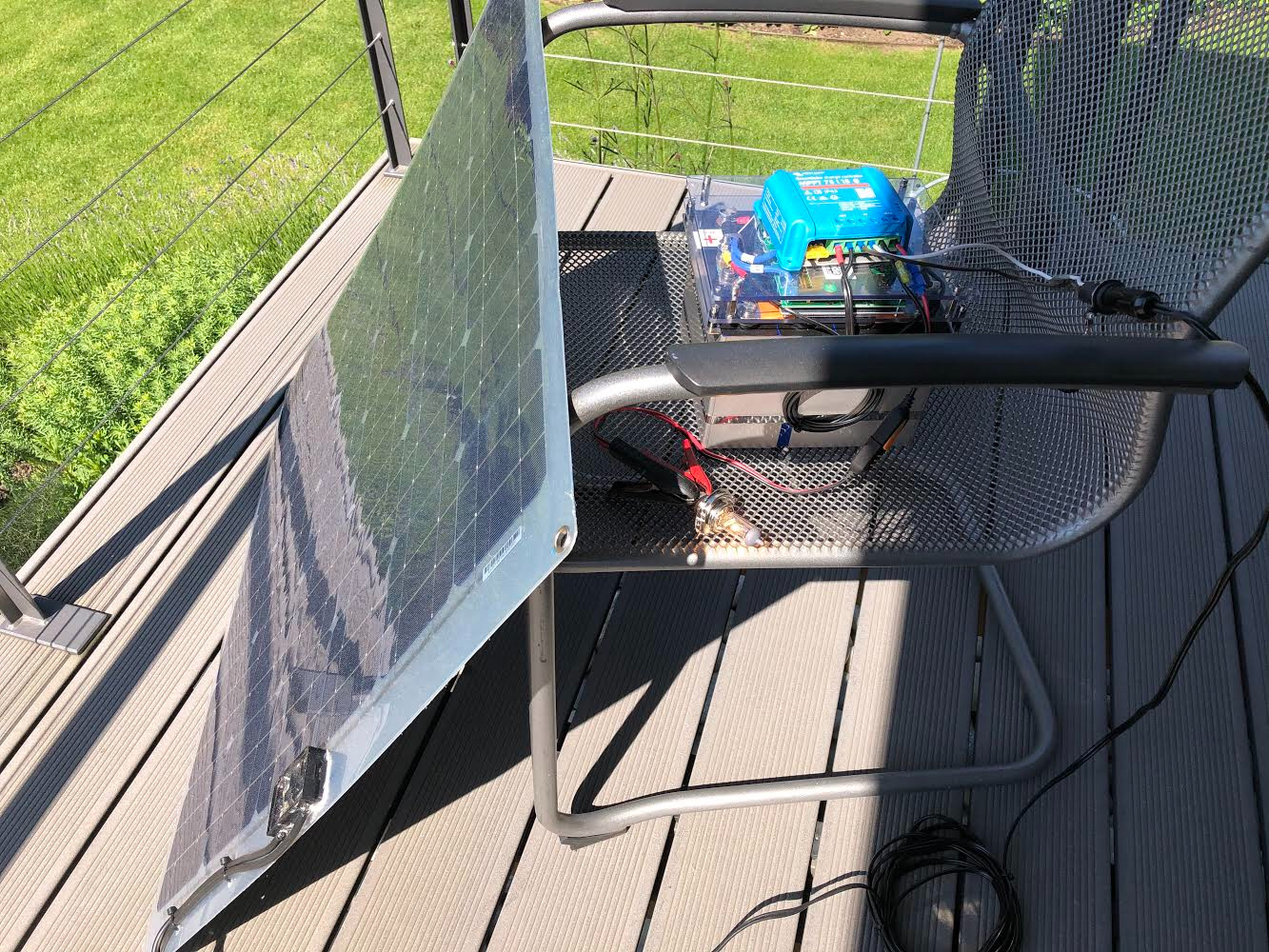

Ich habe die Batterie seit einigen Tagen im Testmodus: Batterie+Victron MPPT75/15 SmartSolar Regler+Solarpanel 80Wp+H4-Glühbirne als Verbraucher. Gestartet bin ich mit Ladezustand 60%. Nach zwei Tagen Sonne und ein paar mal die Glühbirne laufen lassen war die Batterie mal zwischendurch auf ca. 80% (ohne das Panel gut auszurichten). Dann hatten wir ja Regen, und nun nach zwei Tagen Sonne ist gestern auch bei mir wie bei Mike die erste Zelle in den Überspannungschutz gegangen. Das ganze „regeneriert“ sich dann nach einer gewissen Zeit, bis der Eingang wieder freigeschaltet wird, das Panel nachlädt und wieder der Überspannungsschutz anspricht. Geladen wird dabei mit ca. 40W, also eher moderat. Das Balancing scheint mit sehr wenig Strom zu erfolgen. Oder woran könnte das liegen? Ich denke im Betrieb im Bus (Lima) wird der Ladestrom noch einiges höher sein, d.h. bei voller Batterie geht die dann jedes Mal sehr schnell in Überspannung.

Im BMS gibt es die Option “Balancieren nur während dem laden”. Die Option abschalten, damit das Balancieren auch bei Abschalten durch Überlast weiter läuft.

das problem ist, wie richtig erkannt wurde, dass der ausgleichsstrom relativ klein ist im verhältniss zum ladestrom und dieses bms einen gemeinsamen anschluss für das laden und entladen besitzt.
dass die spannung über ca 3.4V abhaut ist normal. also bei kleinsten kapazitätsunterschieden wird eine zelle (die kleinste ist zuerst voll) abhauen.
es ist möglich dass jetzt am anfang nicht alle zellen genau gleich voll sind. das würde sich mit der zeit ergeben wenn das bms aus und wieder einschaltet. einstellung “immer balancieren” hilft hier auch.
du könntest mal beobachten ob das problem kleiner wird und sich die zellen annähern.
machen tut das nichts, ausser dass dein kühlschrank mit aus und eingeschaltet wird.
wie man sieht wäre es sinnvoller die spannung auf 4*3.4V zu begrenzen. wieso oft höhere spannungen für lifepo4 empfohlen werden verstehe ich nicht. im gegenteil: 13.6-13.8V wäre ideal. dann passiert das viel weniger als dass eine zelle schon in den spannungsgrenzwert läuft.
fazit: stell doch mal sicher dass das bms “immer” balanciert und lade mal mit möglichst kleinem ladestrom weiter. dann sehen wir ob es besser wird wenn sich die zellen angegelichen haben. rein nur über die spannung im nicht ladezustand lässt sich das nicht ausgleichen, das sieht man erst gegen ladeschluss wenn die spannung “abhaut”
falls du am solar regler was einstellen kannst: bitte möglichst auf 13.6-13.8V einstellen!

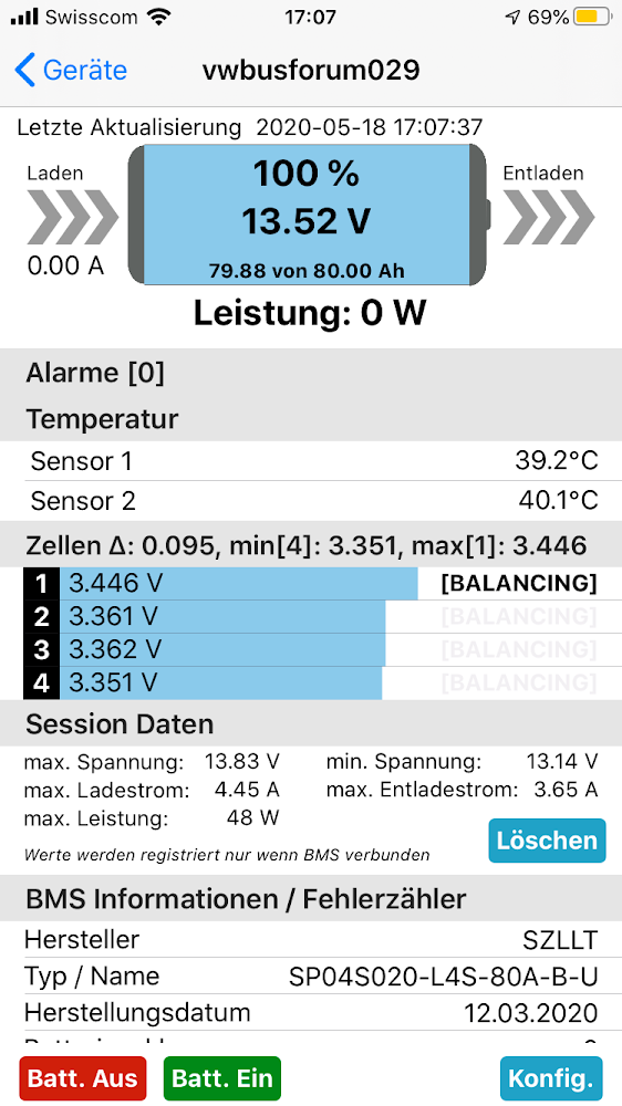

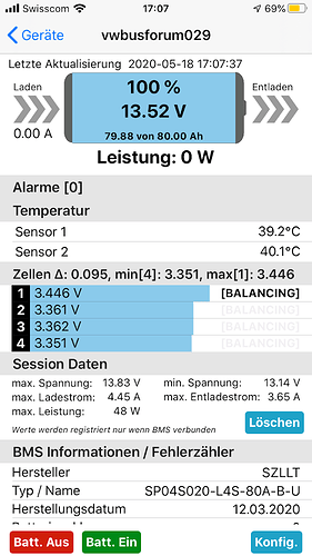

Danke für die Tipps! Hier ein paar weitere Infos (erstmal mehr zur Dokumentation des Zwischenstands, werde weiter testen):
„Balancen immer ein“ hatte ich nach dem letzten Abschalten eingeschaltet. Das hat dann schon was gebracht, so dass die Zellen sich weiter ausgleichen beim „Rücklaufen“ von der Abschaltspannung (3.65V) auf die Einschaltspannung (3.5V), was ca. 2 Stunden (?) gedauert hat.
Der Victron Regler steht auf LiFePO:
Absorptionsspannung 14.2V
Erhaltungsspannung 13.5V
Der Regler war ja auf Absorption, siehe Bild oben, als die Zelle weglief. Nun ist der Regler auf Erhaltung und die Zellen sind wieder fast ausgeglichen, Balancing läuft ja noch. Werde die Absorptionsspannung vom Victron auf 13.6V und die Erhaltungsspannung auf 13.4V nehmen, über Nacht mal ein wenig Strom verbrauchen und morgen wieder voll aufladen.

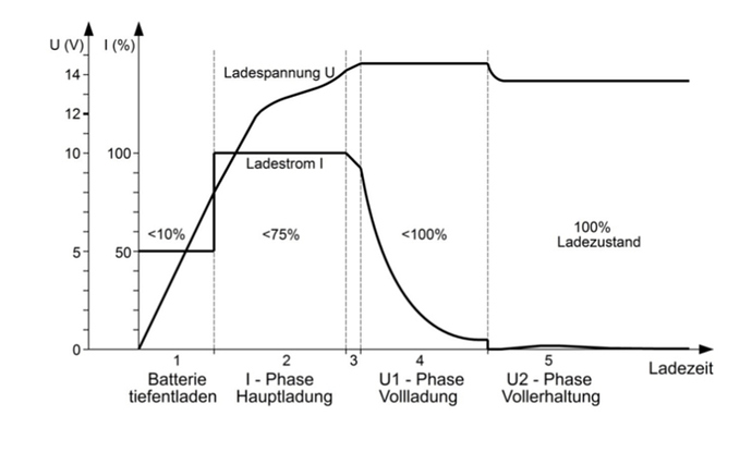

Das stammt aus der Anleitung von meinem Voltronic Laderegler. Habe gehofft, dass das Fachjargon ist und ich mir keine Blösse gebe - nun sind wir beim Gegenteil :slight_smile:

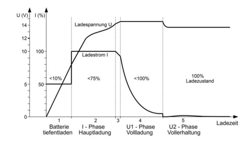

Habe das aber nun herausgefunden, siehe Screenshot von der Voltronic Anleitung:
Der Laderegler lädt mit der maximalen Spannung bis 75% der Kapazität (resp 90% im LiFePo Modus). Danach bis 100% mit der U1 Spannung. Die Erhaltungsladung dann mit U2
Entsprechend ist mein Laderegler wohl nicht geeinigt, da die tiefste U1 Spannung 14.4 V ist.
Doch doch, ich denke der ist geeignet, wenn der Strom gegen Ende der U1-Phase genügend klein wird. So klein, dass das Balancing es kompensieren kann. Kannst du den Strom beeinflussen?
