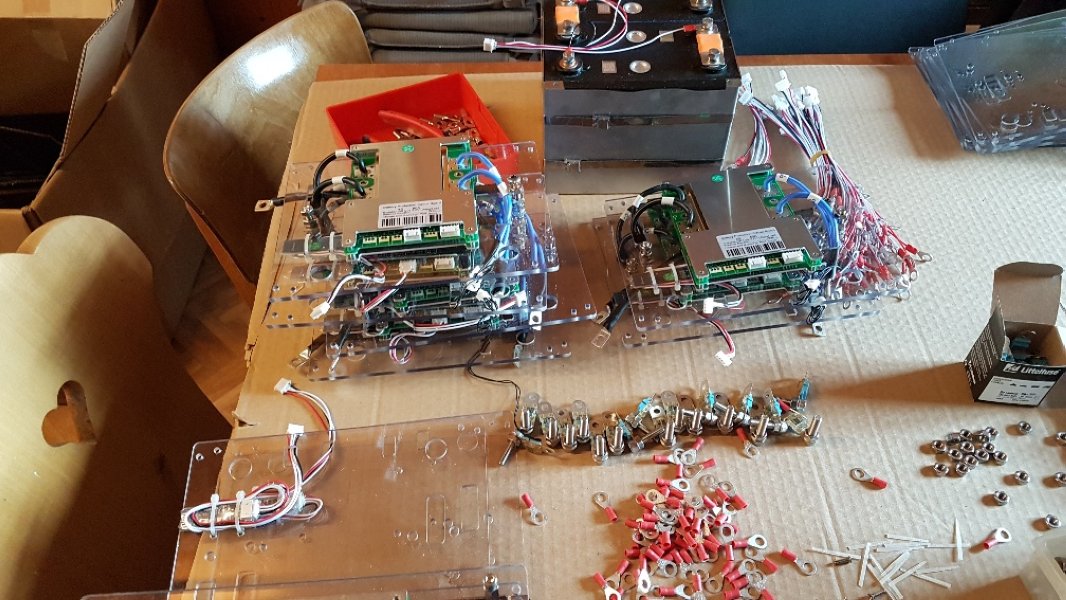

2 Montierte BMS habe ich gestern zur Post gebracht. Diese sollten hoffentlich am Montag bei Marius ankommen damit er sich auch vorbereiten kann und mir durchgibt wie lange ich die Kabel für die 8er Packs machen soll.
Heute morgen war Adibus bei mir. Wir haben uns im Gartenhaus eingerichtet und ein paar Stunden Kabel gecrimpt und BMS Montiert. hier ein paar Bilder:
die kinder wollten auch mithelfen
hier eine schachtel mit fertigen BMS:
siegi
