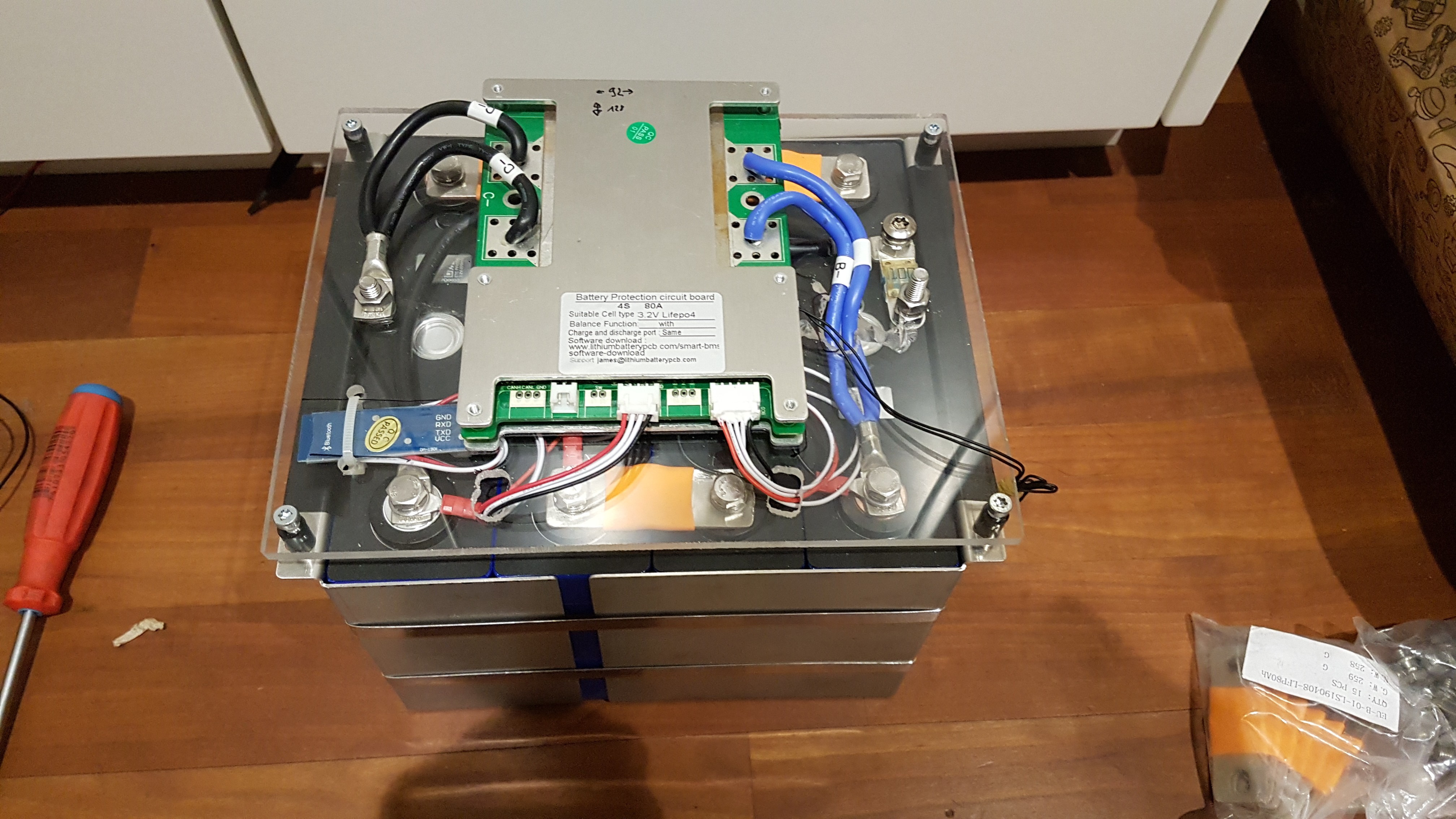

hier mal ein prototyp. hat noch etwas optimierungspotential.

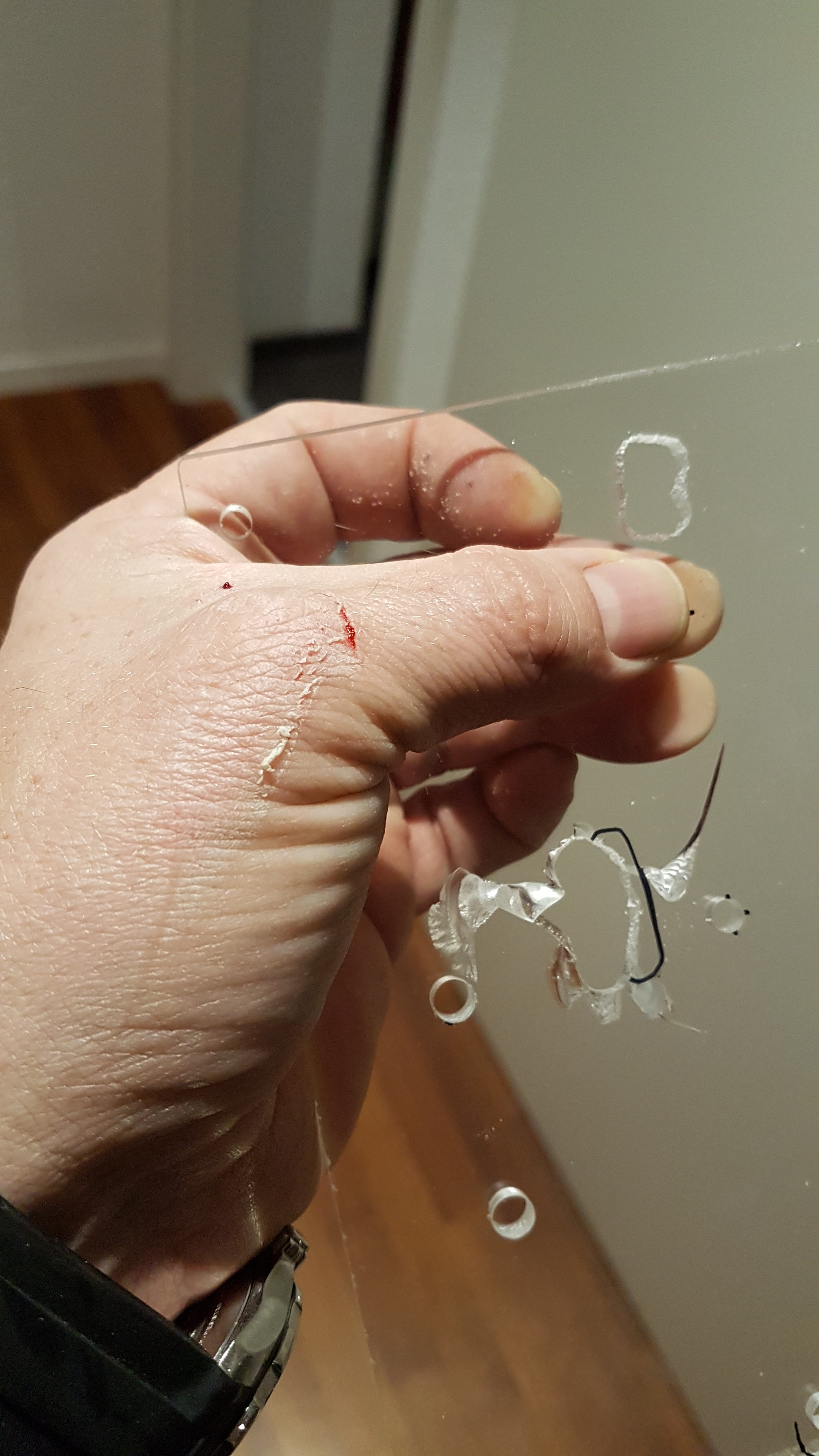

dicke bohrer und plexi kommt nicht so gut
jetzt nochmals optimieren, dann alles auseinander nehmen und ausmessen und im cad nachzeichnen.
dann hoffe ich dass unser plexi lieferant die corona schutzdinger alle fertig hat und zeit hat unsere teile auszulasern.

die distanzbolzen sind etwas zu kurz. bei den anschlüssen für plus und minus kommt die schraube zu hoch wenn der dicke kabelschuh drunter ist. da muss ich nochmals längere bestellen.
alternativ könnte ich das plexi auch ausnehmen an der stelle wo die beiden schrauben sind. dann könnte man die schrauben auch besser von oben anziehen. die montage geht noch nicht so flutschig da die beiden blauen kabel vom bms zum minus pol recht kurz sind. diese möchte ich aber unbedingt weiterverwenden. da längere reinzulöten gäbe sehr viel zusatzarbeit.

Sieht schon mal super aus.
Ups, ja, Plexi ist eklig zum Bohren.
Befindet sich der Pluspol rechts auf dem Bild? Die rausstehende Schraube? Wäre es nicht sinnvoll den Minusanschluss der Batterie (B-) am BMS abzudecken. Welches Potential hat das Kühlblech?
Aha drunter hängt noch die Sicherung aber die Torxschraube lhat +12V ungesichert anliegend oder? Wie heiss wird die beim Durchbrennen? Ich hatte nur mal eine 25A-Torpedosicherung in den Fingern die beim Einlegen durchbrannte → autsch → geschlossener Sicherungshalter nehmen? Sinvollerweise einer bei dem auf der einen Seite die Schraube ersetzt werden kann zum durchkontaktieren. Falls SIcherungshalter dann oben drauf (höhe reicht wohl nicht), wäre der Pluspol gleich abgedeckt. Ansonsten würde ich den noch abdecken.
Genug gemotzt, alles in allem ja
Das Kühlblech vom BMS ist Potentialfrei.
Die Sicherung ist unter dem Plexi und man kann drauf schauen ob sie durchgebrannt ist.
Die eine Schraube der Sicherung hat Plus potential, die andere, die von unten nach oben geht, ist zum anschliessen vom Plus.
Links in der Mitte Aussen ist der Minuspol. Man kann das ganze natürlich auch um 180° drehen.
eine weitere Abdeckung ist nicht vorgesehen. Analog zu einem Bleiakku.

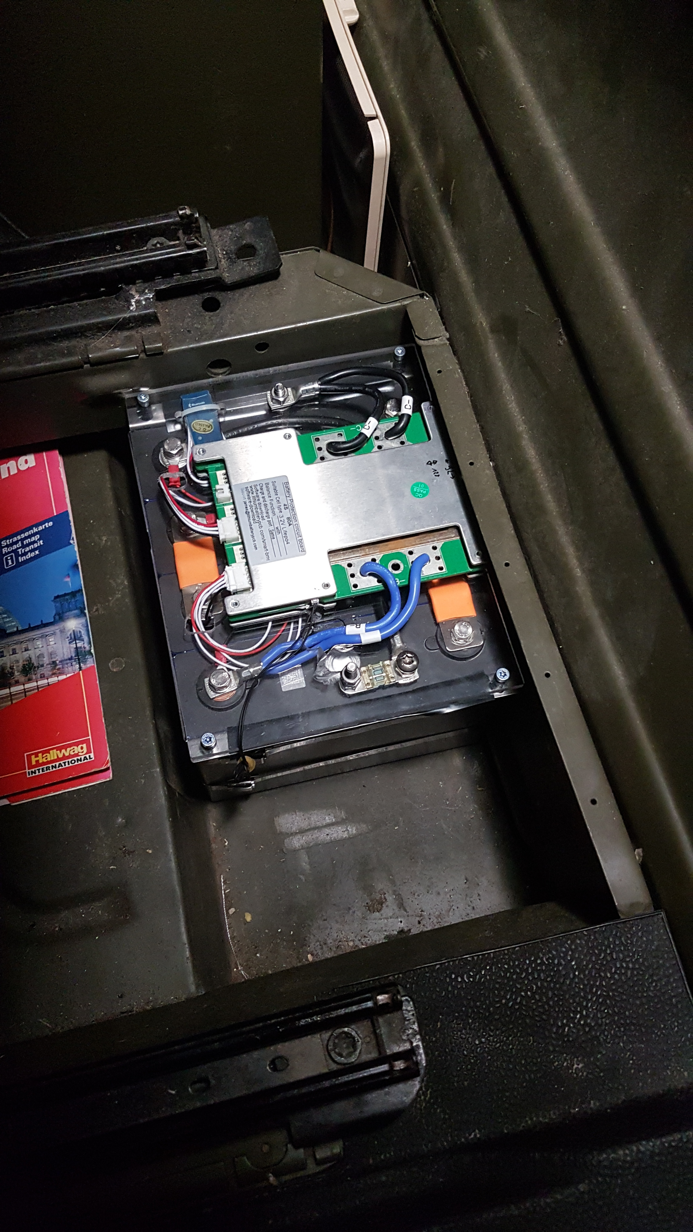

was auch noch ganz wichtig ist und noch aussteht ist ob die geschichte überhaupt ins batteriefach reingeht! @Maribus : hast du das schon probiert?
ich bin noch nicht dazu gekommen. ich habe noch keine kurzarbeit, ich kann ev am abend schauen.

sitzt perfekt:
zumindest bei meinem bus. ich habe aber andere sitze drin und keine abdeckung oder so. das sollte aber aber bei anderen bussen auch passen? Foto ist von der Fahrerseite.

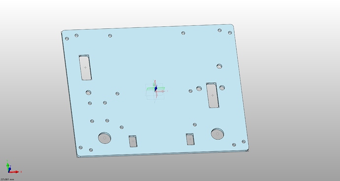

so hier die abdeckung. ich habe noch 4 löcher zusätzlich drauf gemacht. da können alle die nach oben platz haben und noch eine abdeckung über alles haben wollen noch eine drauf machen.
ich habe das ganze mal auf papier ausgedruckt und hingehalten. sieht einigermassen passend aus. ich hoffe ich habe keinen fehler gemacht.
werde die teile morgen anfragen

Sieht super aus Danke viel mal für deine arbeit echt hammer.
LG Jämes
Super, das Plexi sieht gut aus.Wie gross ist der Längsabstand der Montage-Löcher? ca. 205mm?
