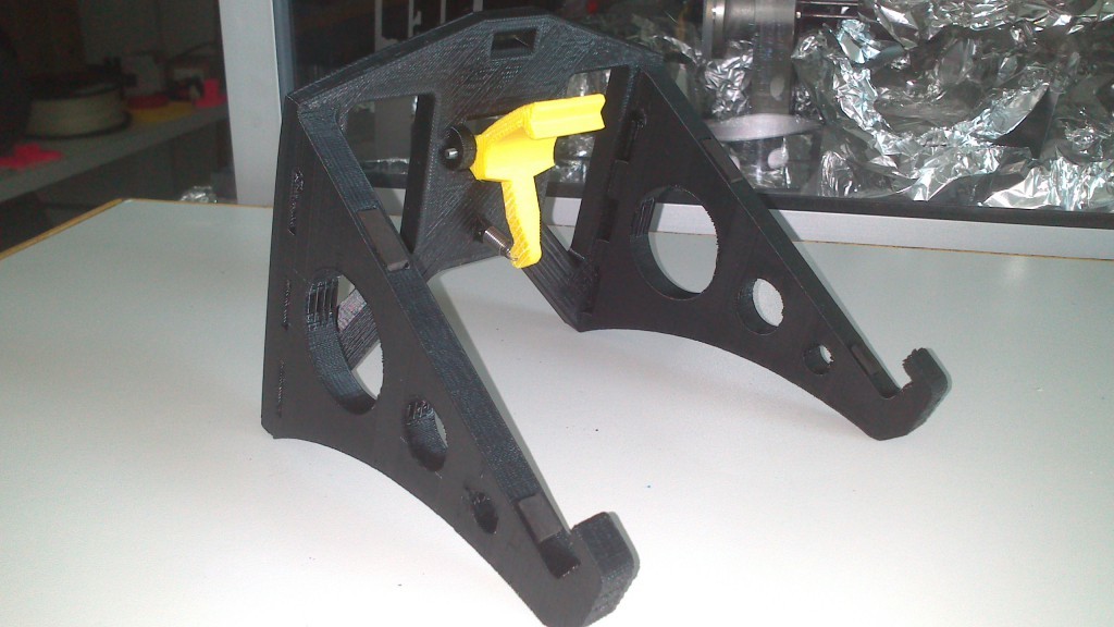

grösser als A5 geht leider nicht :frowning:
Das grösste, was ich bisher gedruckt habe, ist ein Tablethalter fürs Flugzeug:
Aber der Polschutz ist doch eine gute Idee:-) Hab ich mir damals aus Sperrholz gebaut.
Teile, wos auf die Optik draufankommt, lässt man besser bleiben, wegen der Spaghetti-Oberfläche.

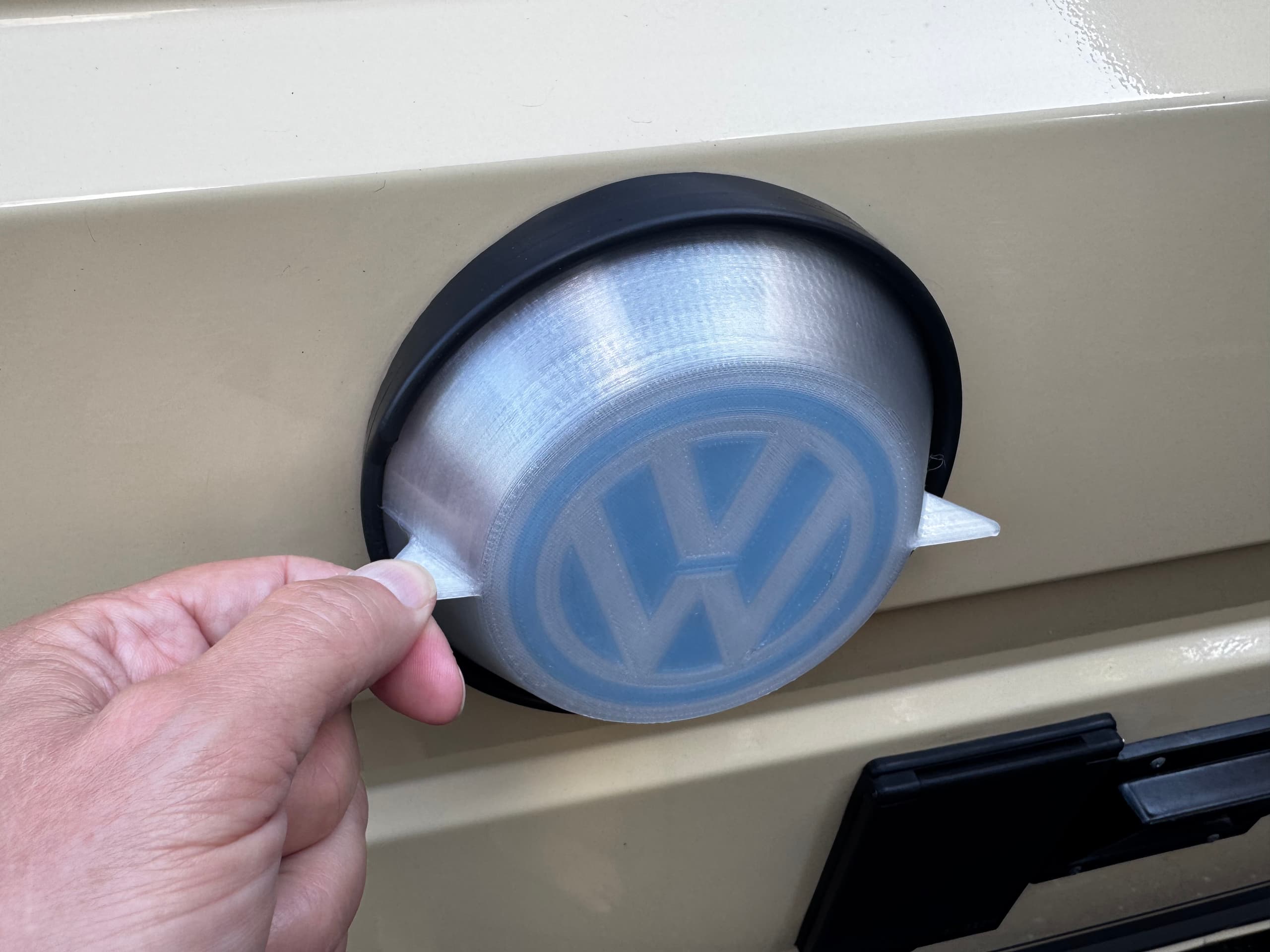

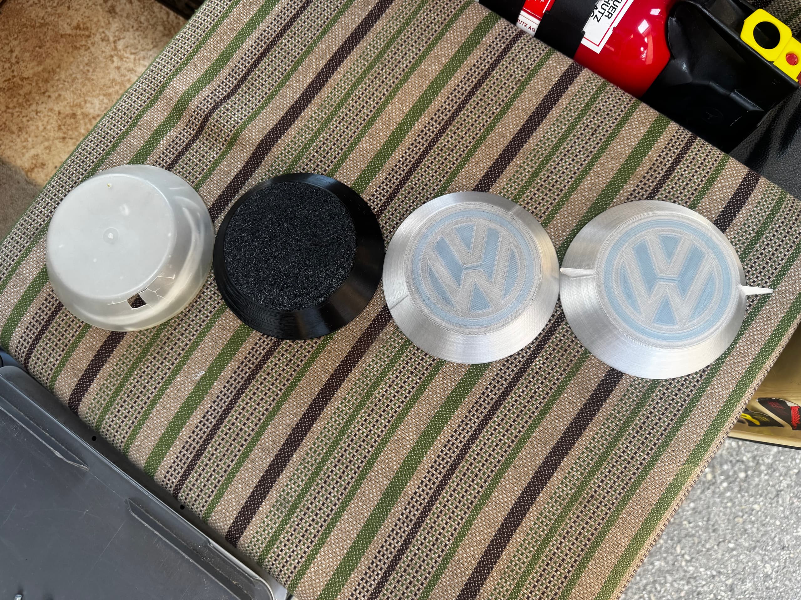

Der 40 Jahre alte Ventiationsdeckel vom Kühlschrank hat sich verabschiedet, gebrochen. Hier der Schwarze Prototyp, Evolution 1 mit VW Logo (war die initiative vom Enwickler) und zu guter letzt kam die Idee mit den Katzenohren, damit man den Deckel nicht mühsam rausfummeln muss.

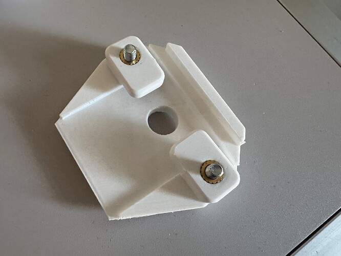

Der Halter für die Stecker und Schalter gabs schon mal im Thread Ablage zu sehen.

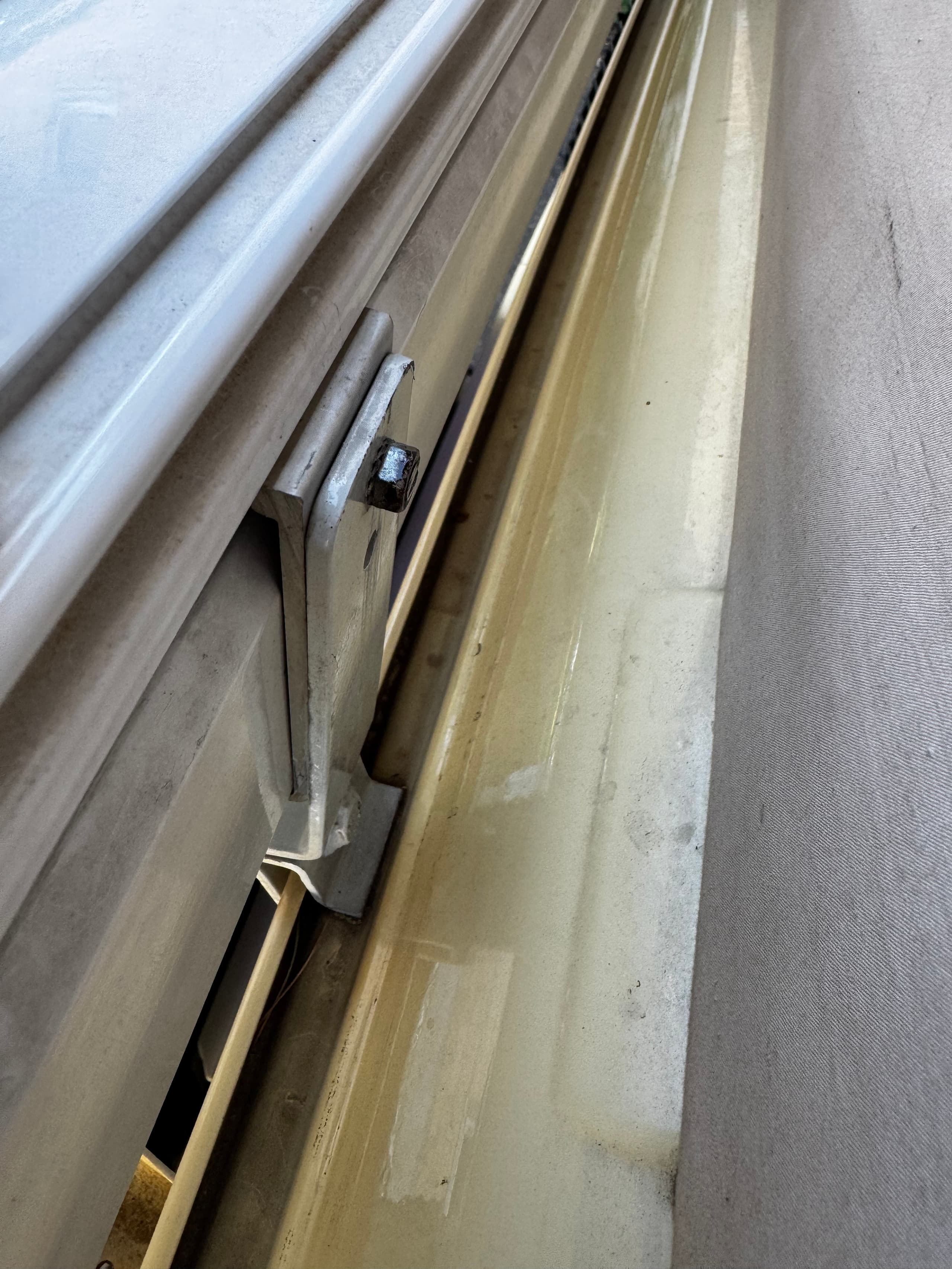

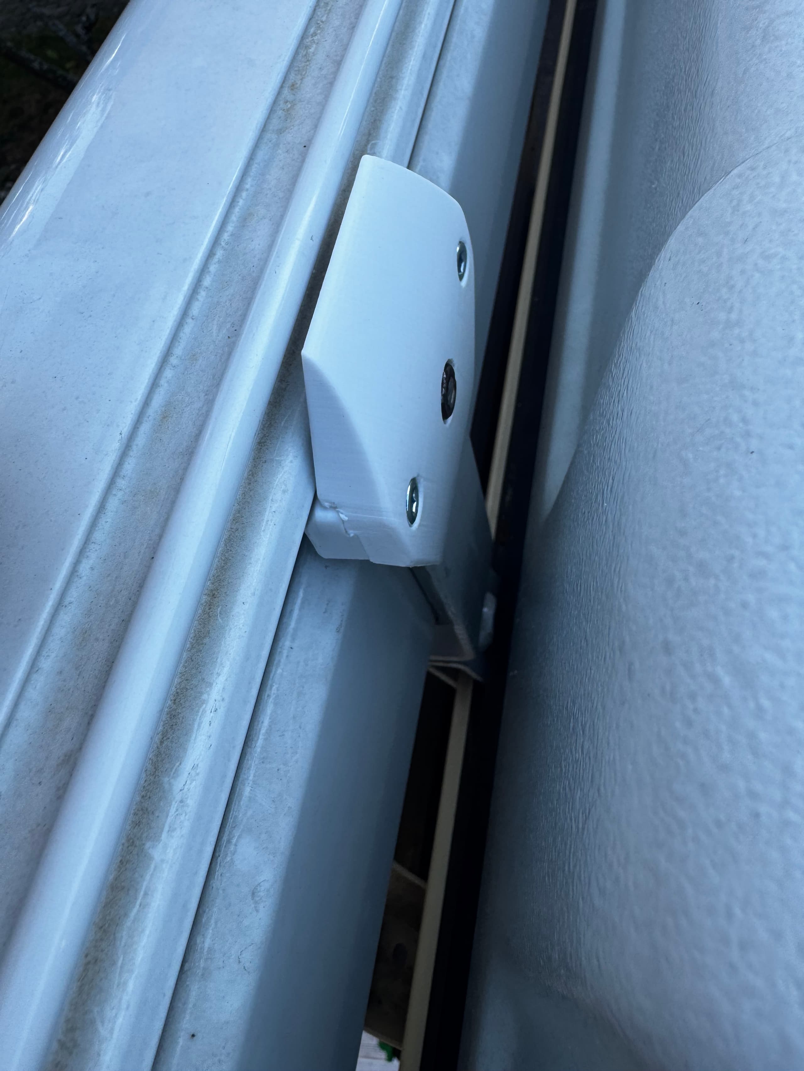

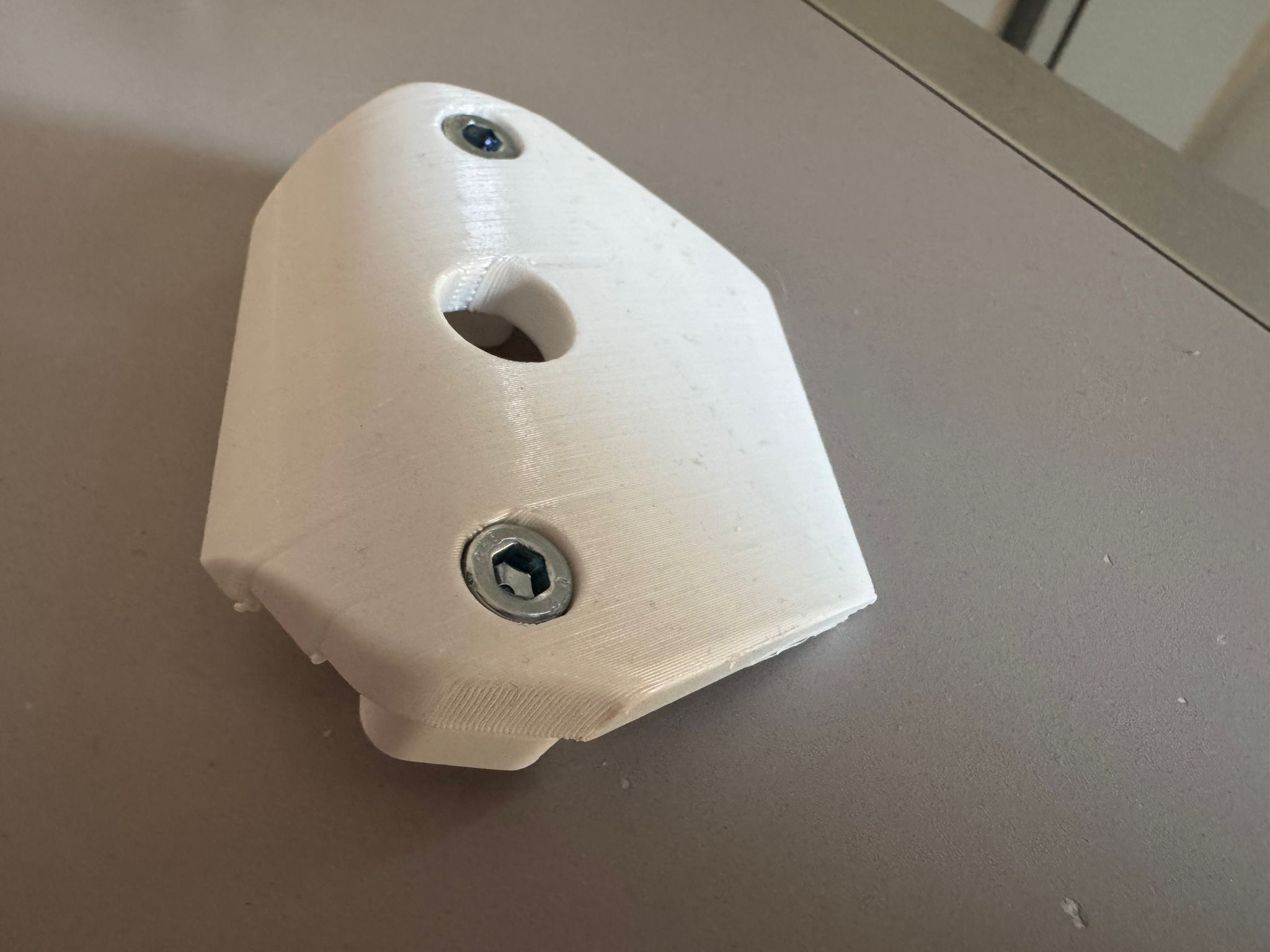

Und auch für unser Problem, dass die Dichtung vom Aufstelldach am mittleren Markisenträger an der Mutter streift und aufschabt, gibt es eine Lösung aus dem Drucker:
Ein Abweiser, funktioniert prima. (Um das mit der Schraube am Halter zu ändern, hätte man die Markise demontieren müssen. Da aber die Schraubenköpfe zwecks Diebstahlschutz ausgerieben wurden (!?) war das bei weitem die einfachere Lösung).

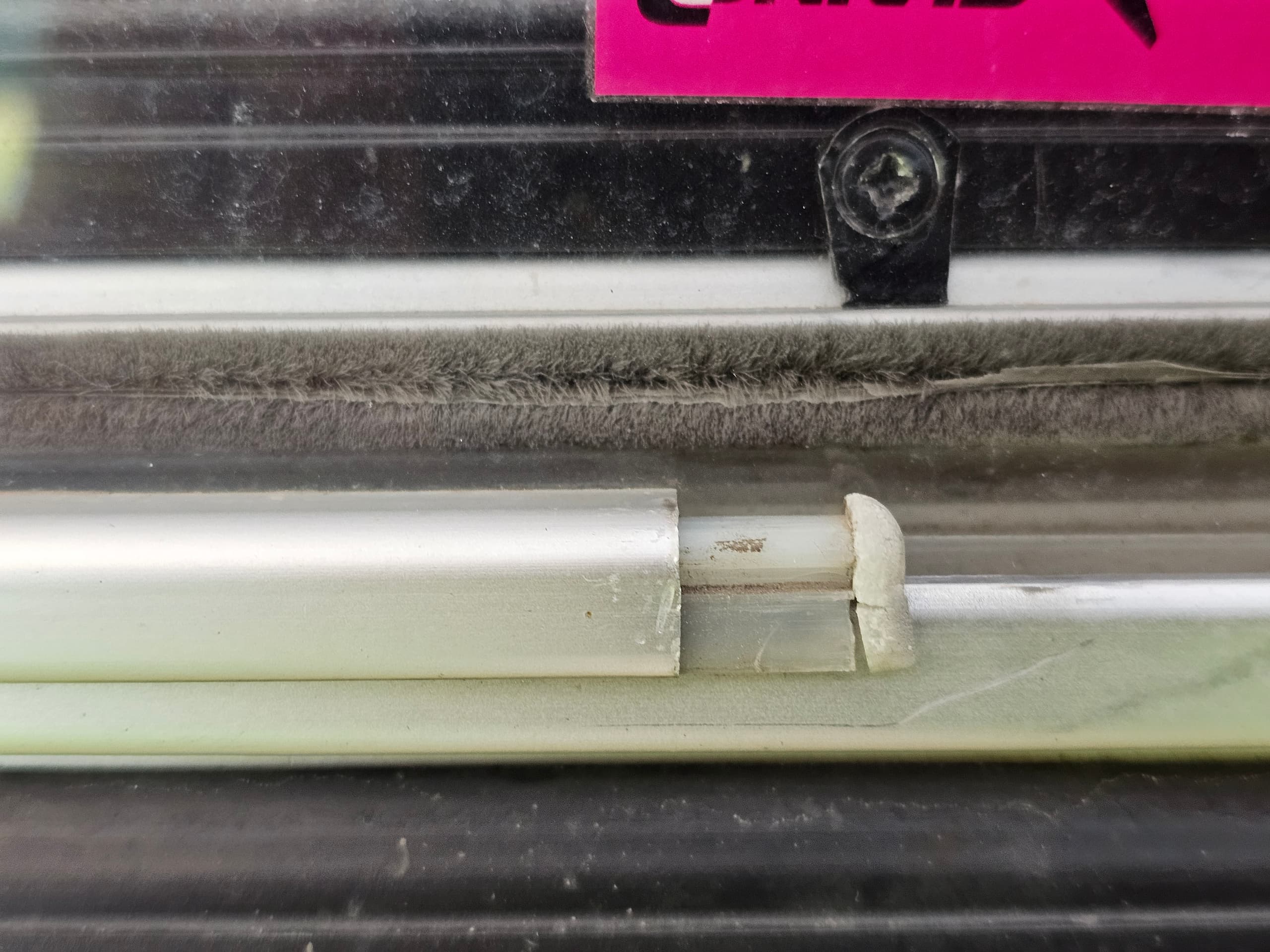

Solche Führungsstück für die Schiebefenster benötige ich demnächst mal. Soviel mir ist, wurden die hier auch mal angeboten.
@Wohni habe ich vorrätig :slight_smile:
