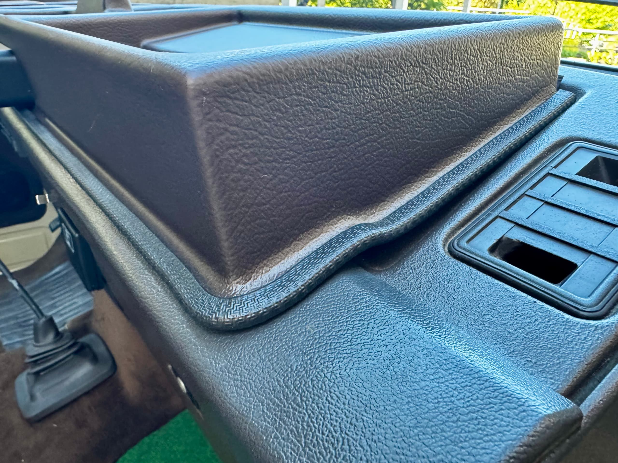

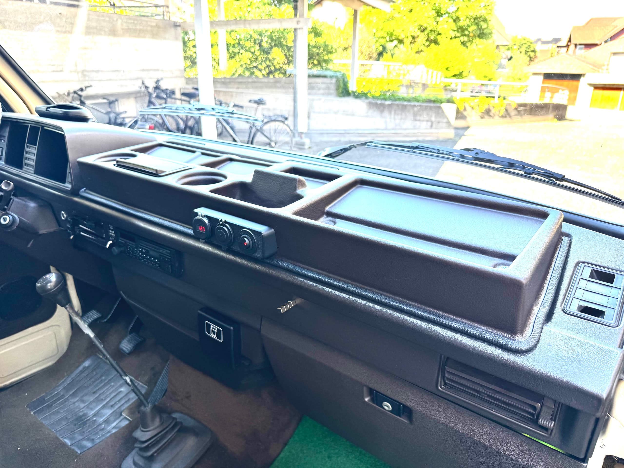

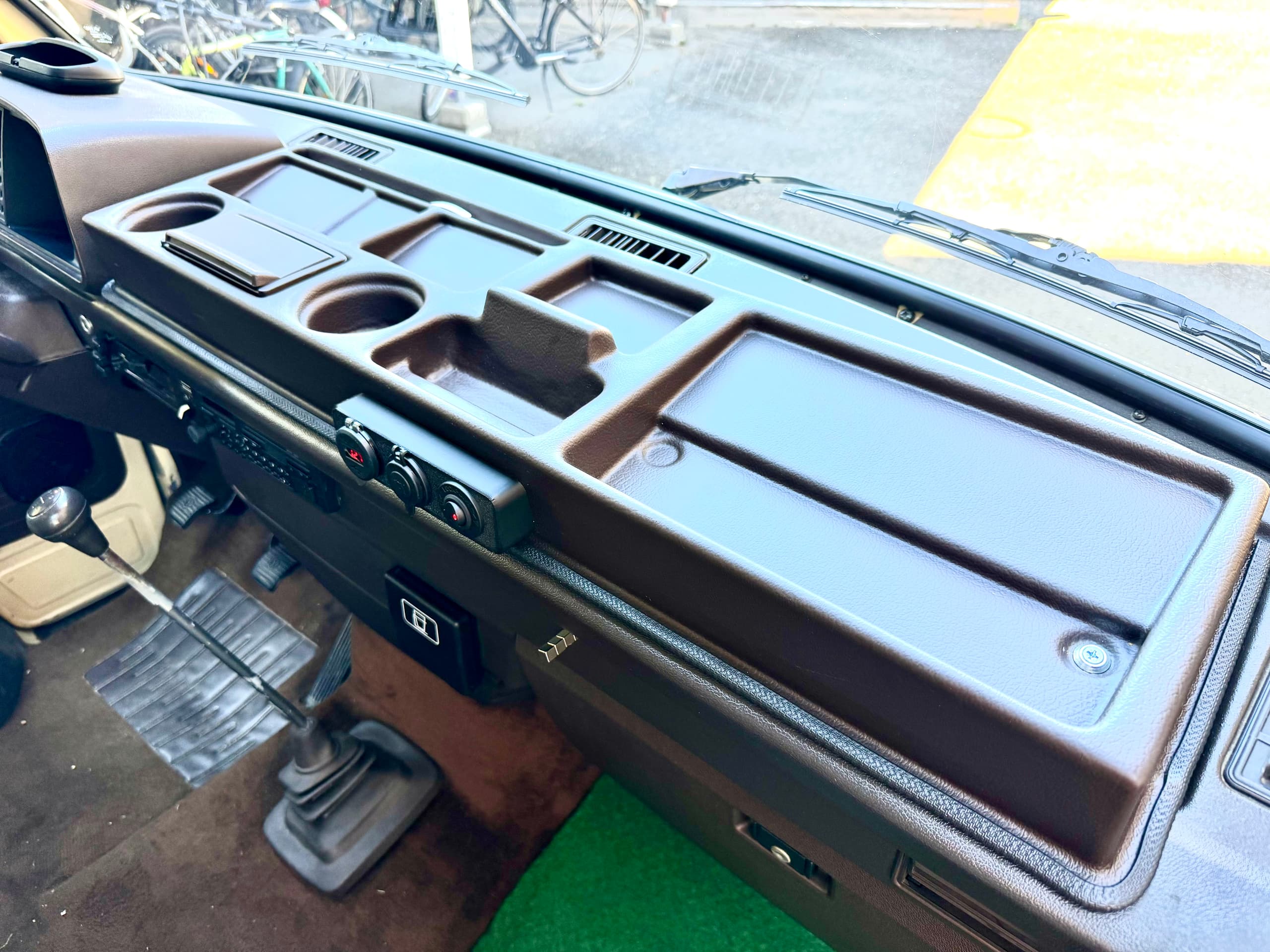

Haben neulich diese Ablage von Busparts bestellt: Ablage groß für Armaturenbrett braun passend für VW T3 | My Bus Parts
Die Ablage ist von der Passgenauigkeit nicht schlecht, bietet gut Platz für diverses und die Farbe ist auch recht ok. Was uns nicht gefallen hat, ist die Montage. Es ist zum Kleben gedacht. Die Ablage kommt schon mit vormontiertem transparentem Gummiklebeband. Schaut irgendwie nicht so schön aus.

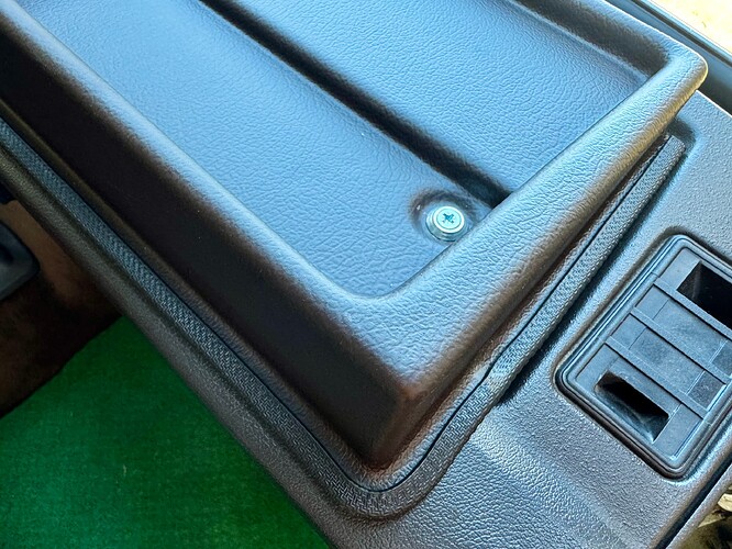

Nun, eine neue Lösung musste her: Um nicht kleben zu müssen, haben wir 2 mittelgrosse Topfmagnete mit 40 kg Haltekraft besorgt. Die Ablage hat just so passende Vertiefungen, in welche wir die Magnete verschraubt haben, siehe Bilder.
Nun haben wir die Kanten etwas nachgeschliffen um die Passung zu optimieren und einen Kantenschutz angebracht.

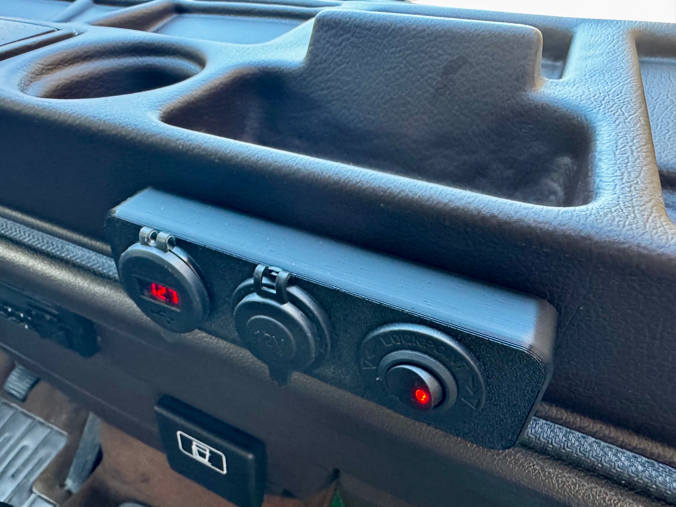

Der Adapter für die Steckdose 12Volt, Spannungsanzeige mit USB und Schalter stammt aus dem 3D Drucker vom netten Nachbar. (Falls jemand Bedarf hat, melden). Die Gerätschaften bekommt man in den einschlägigen Shops und sind vermutlich wohl bekannt.

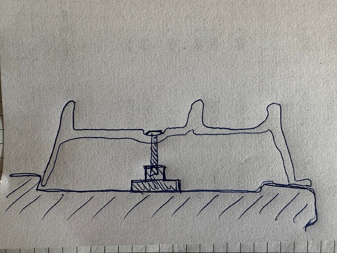

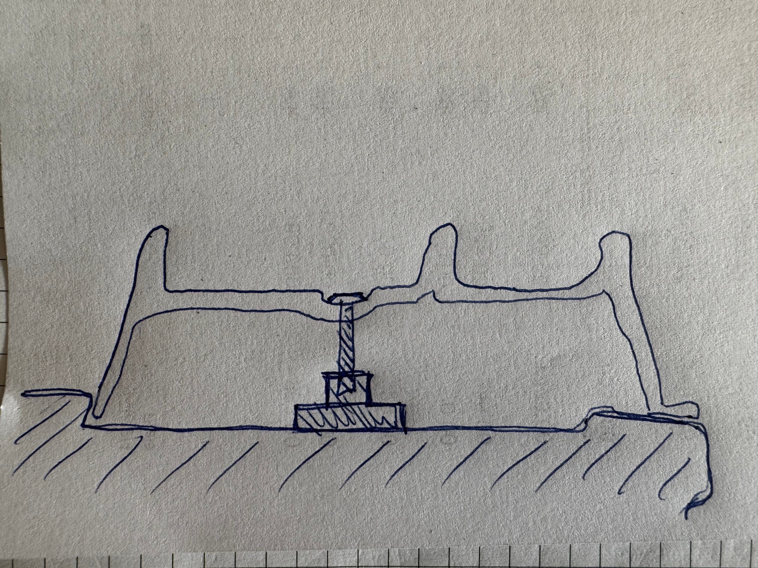

Da es zumindest einmal Interesse geweckt hat, erlaube ich mir, die Antwort auf die PN gleich hier zu veröffentlichen:
Habe diese Neodym-Topfmagnet Ø 32 mm mit Gewindebuchse bestellt. Schematisch (nicht masstäblich :wink: ) ist das ungefähr so:
Ich habe aber noch ein Ducttape unter das Magnet geklebt und ein “Schwänzli” oder Lasche gemacht, damit man es lösen kann solange man dran werkelt. Sowie dass es später auch nicht die Farbe abreibt, wenns vibriert beim fahren.
Grüsse Ralph
