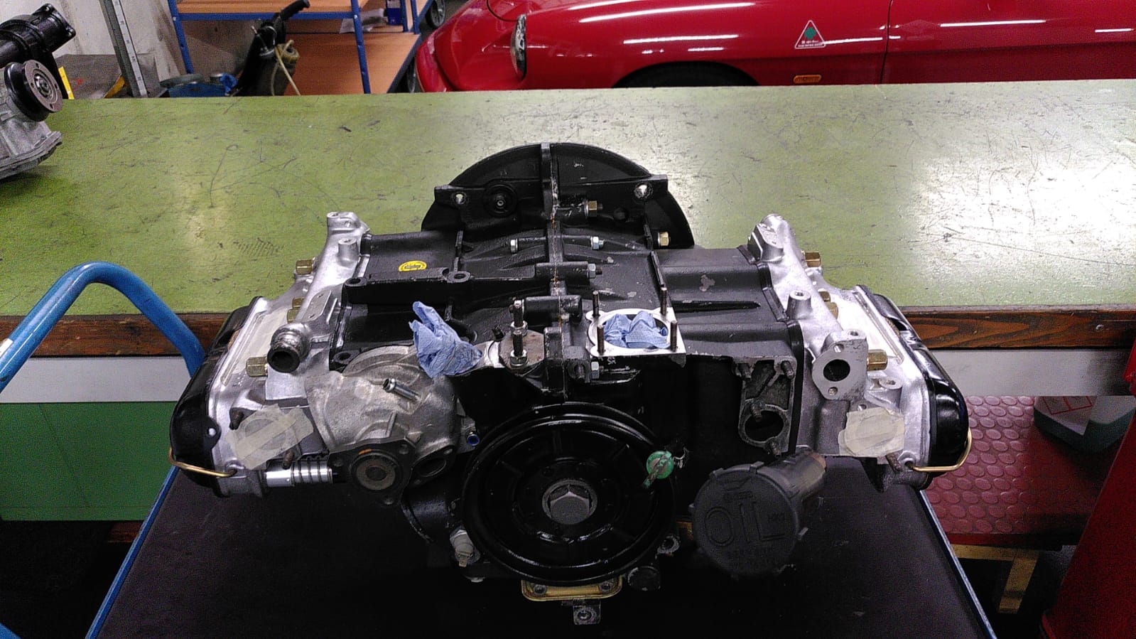

So Update der Motor sollte im Lauf dieser Woche fertig werden. Dann gibts wieder Bilder vom Zusammen-/Einbau.

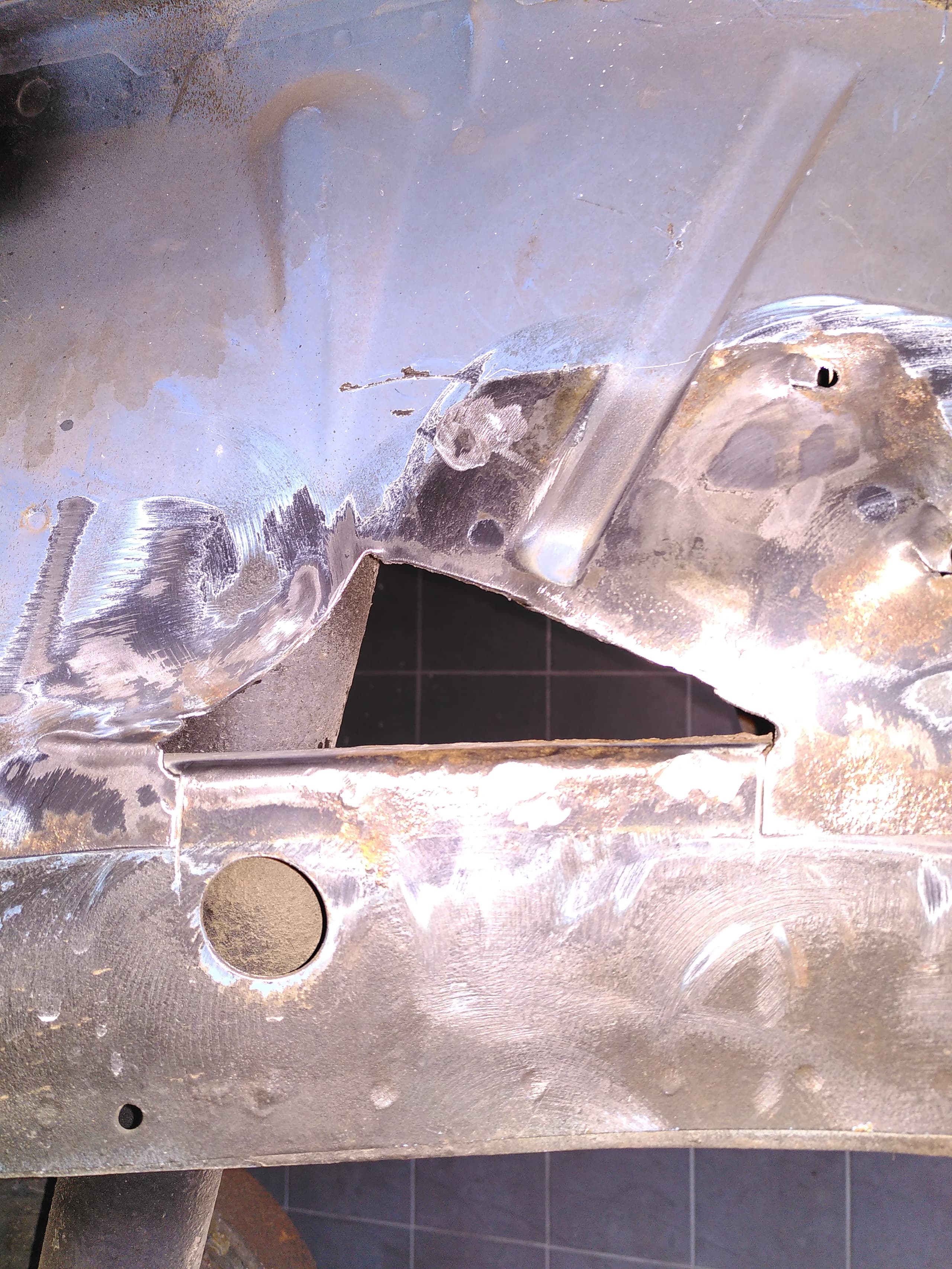

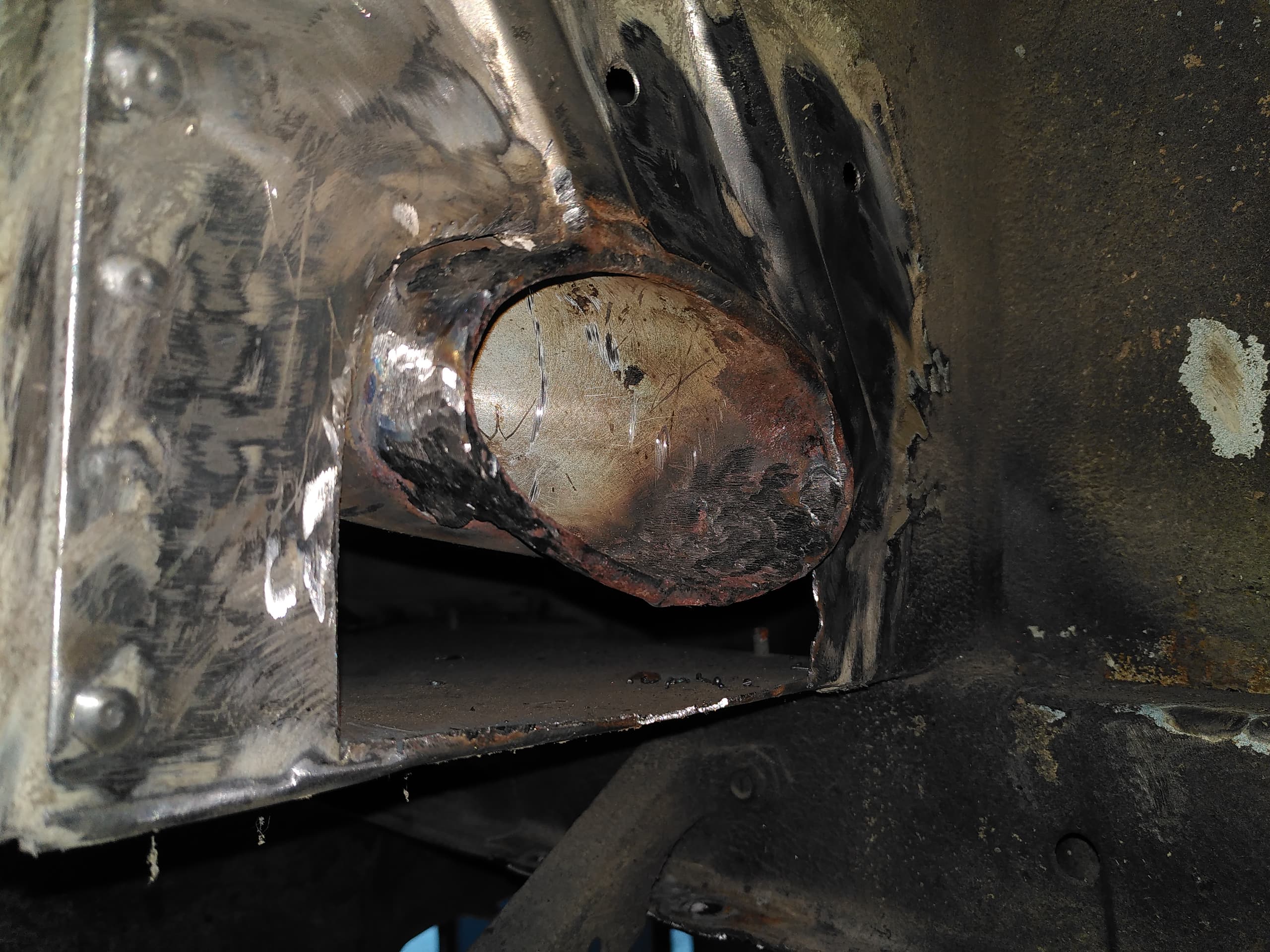

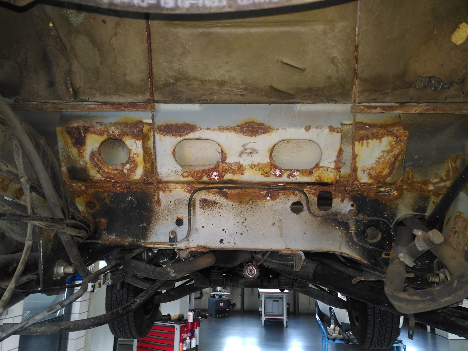

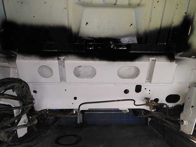

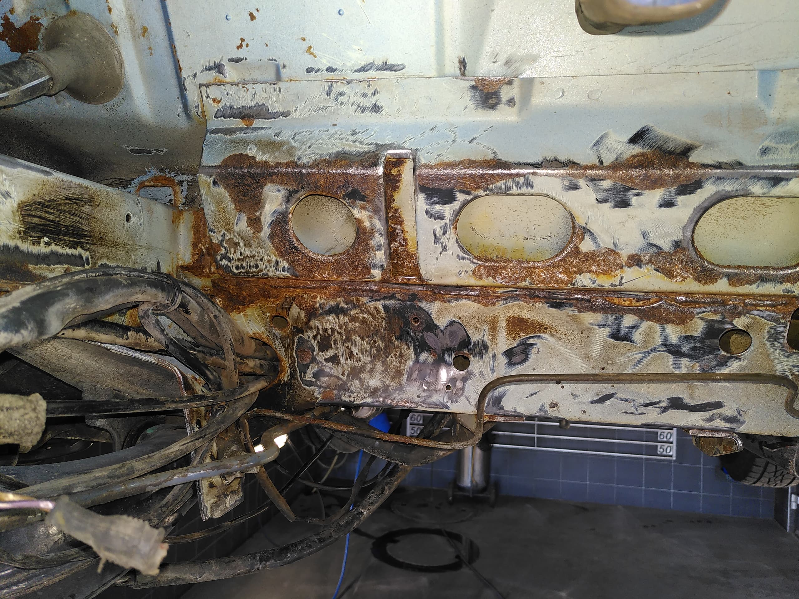

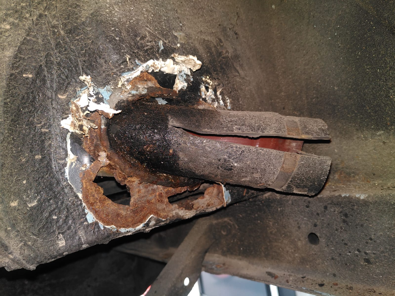

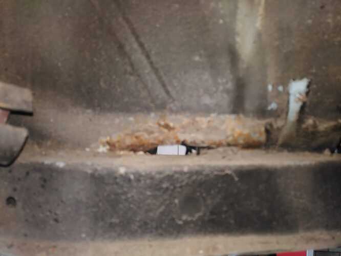

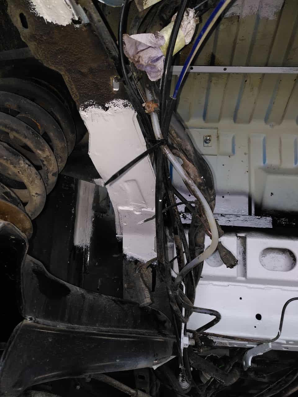

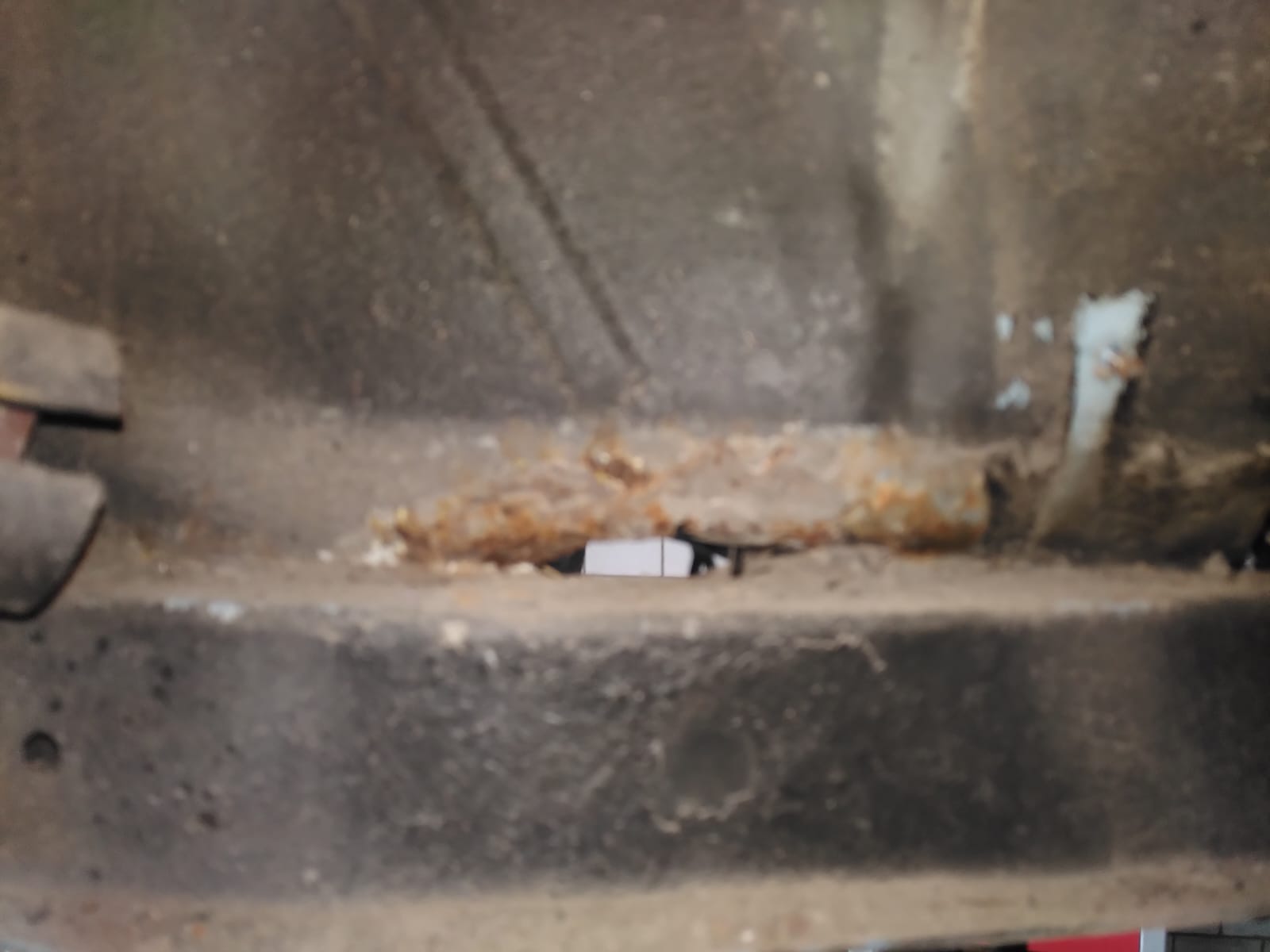

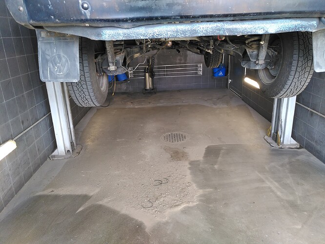

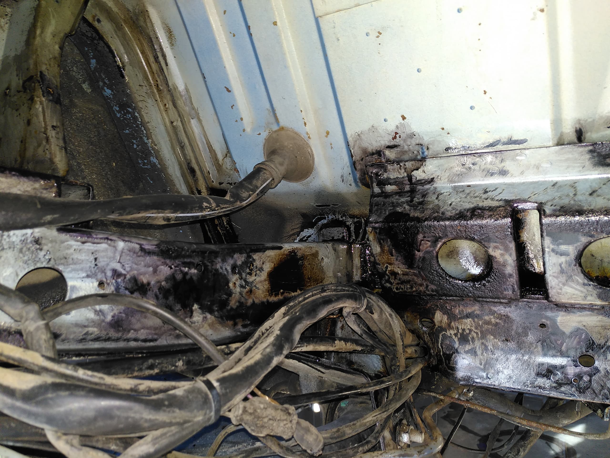

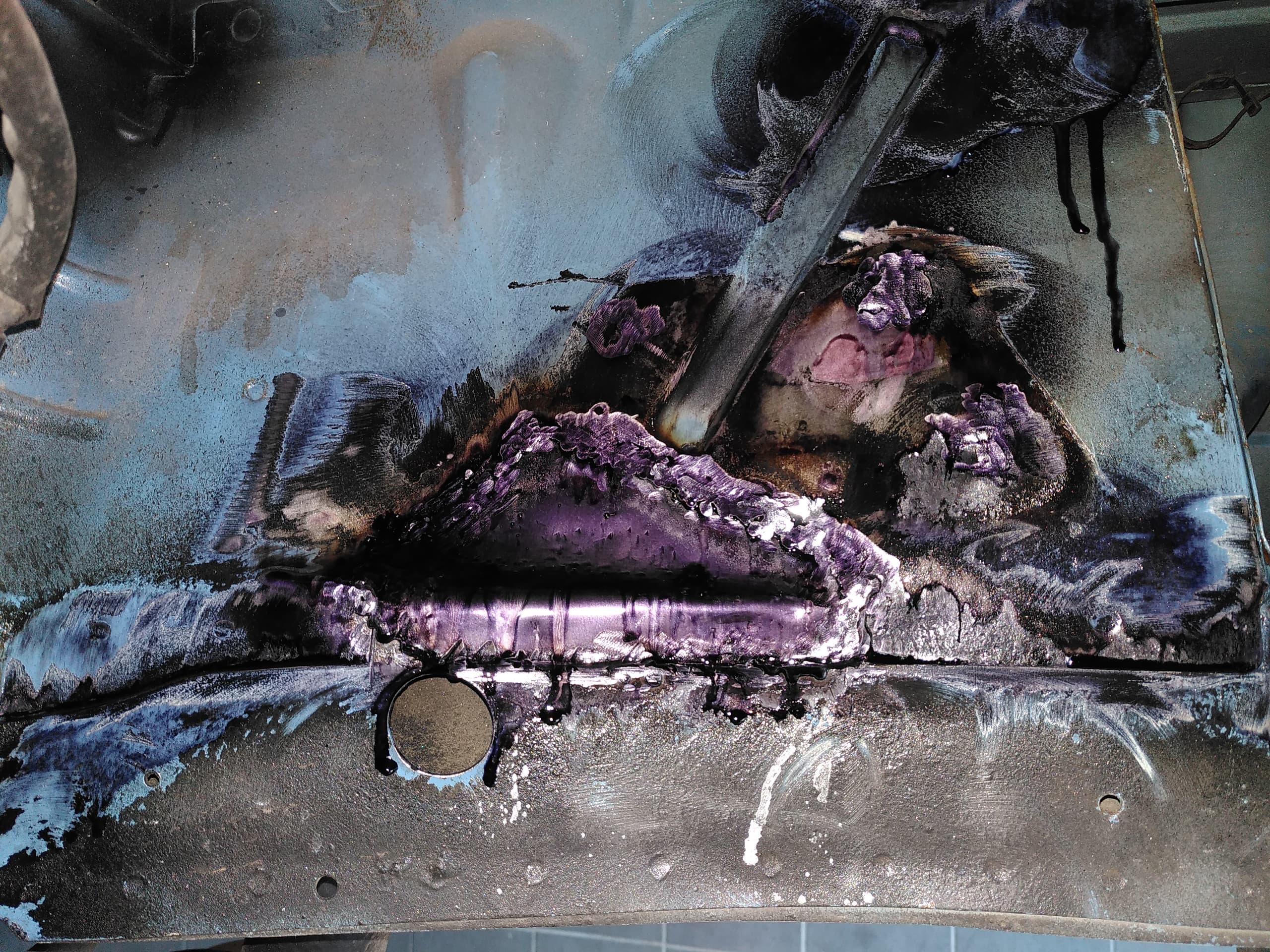

So weiter gehts. Motor wir diese Woch abgeholt. Leider ist noch einwenig Rost zum Vorschein gekommen. Ich habe den Tank mal ausgebaut da der Motor ja drausssen ist und die Wasserrohre auch raus fliegen, war das eine gute Gelegenheit. Schöne Sauerei.

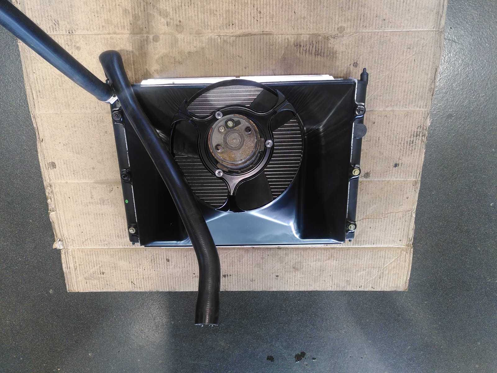

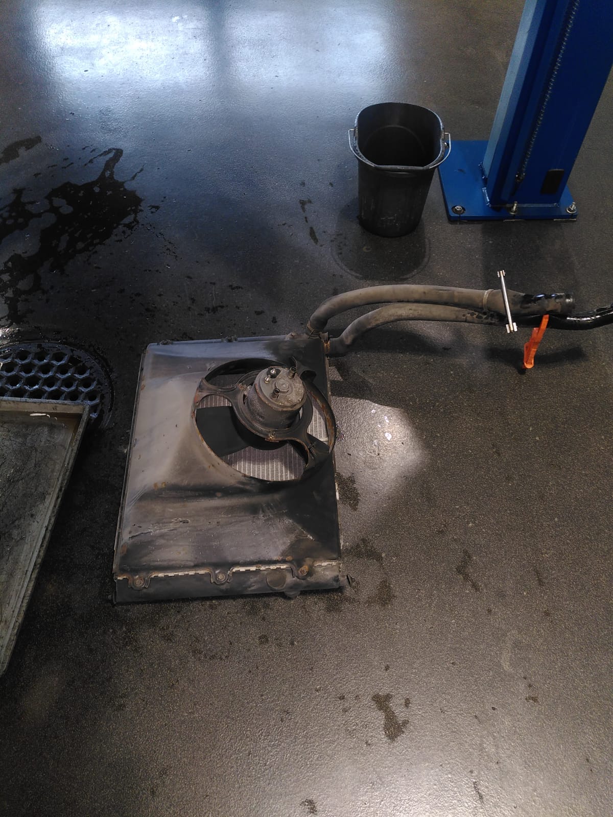

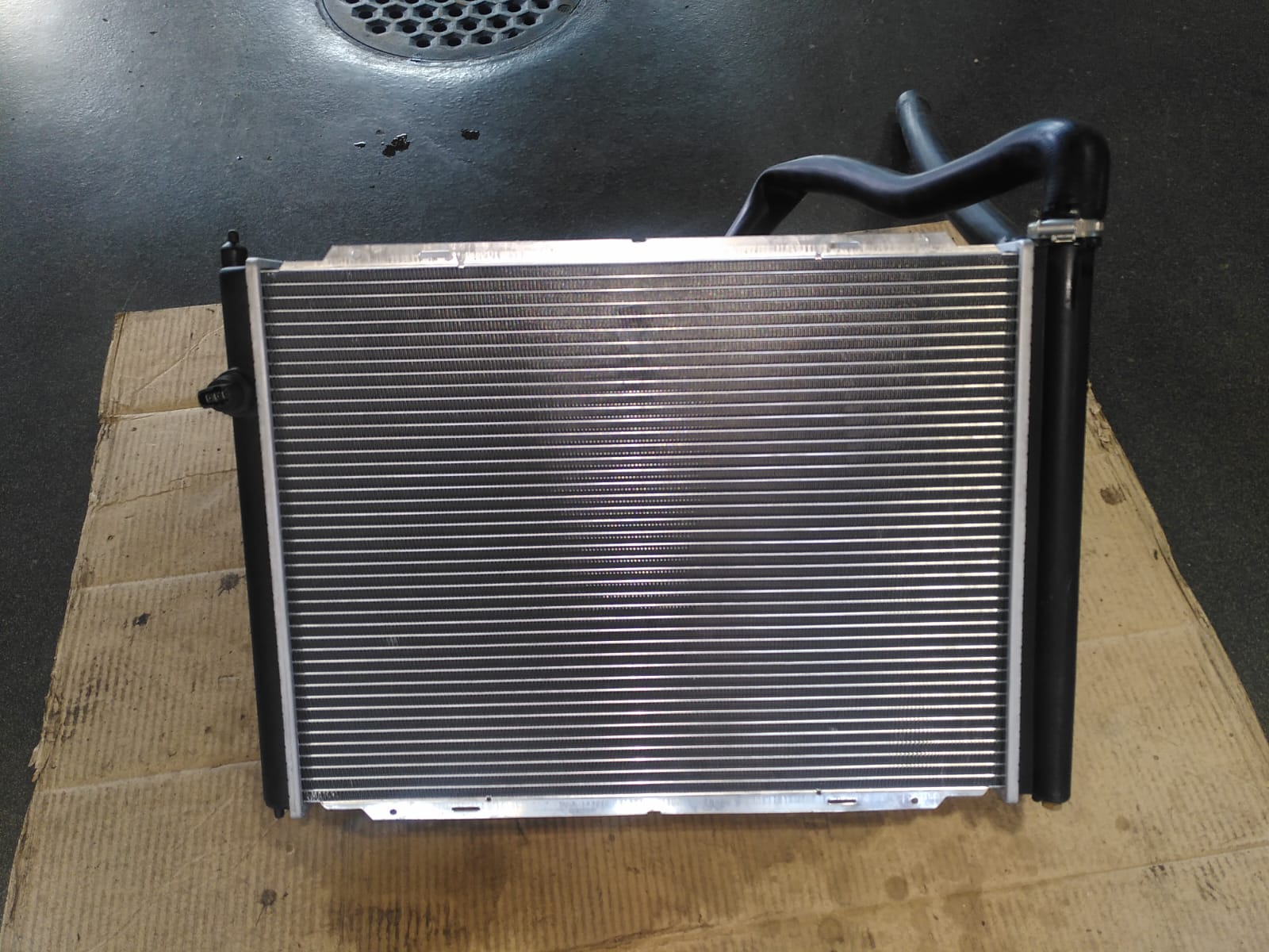

Den Kühler habe ich auch noch ersetzt und alles geputz und entrostet sowie neu lackiert.

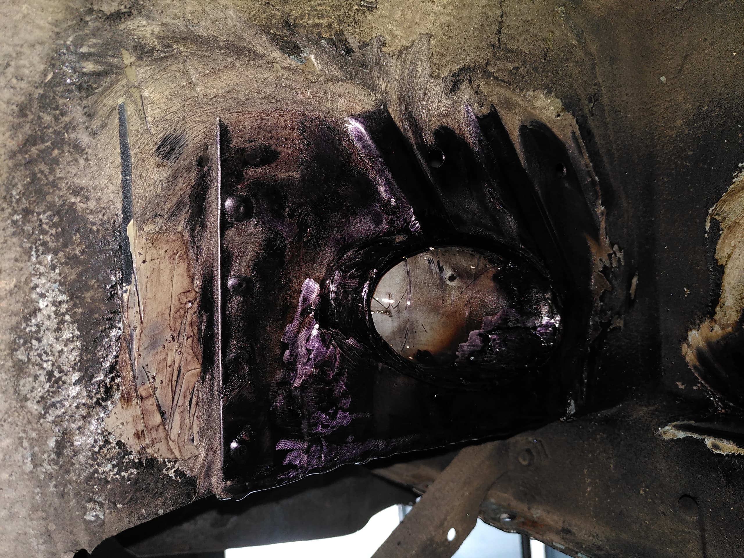

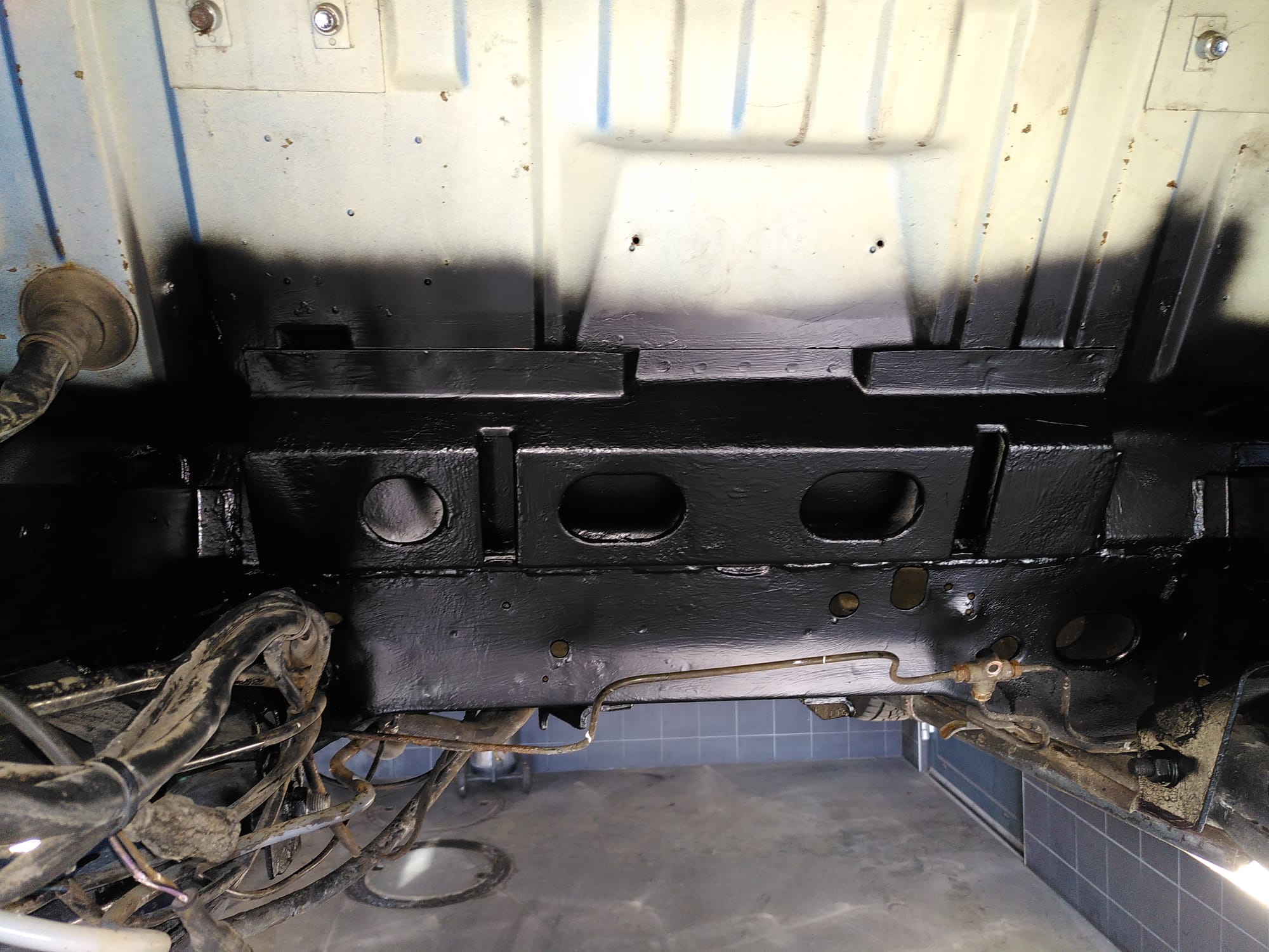

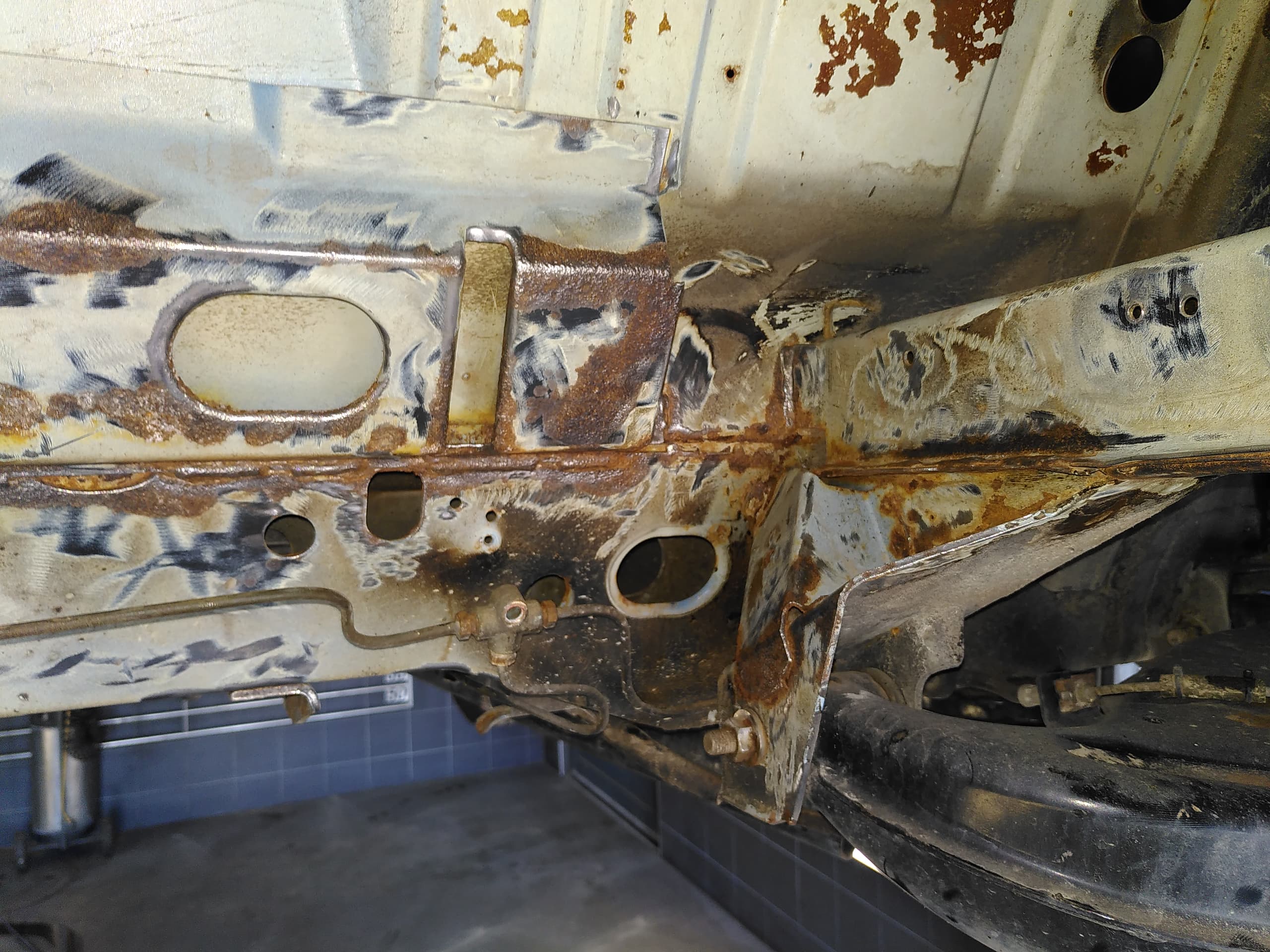

So wieder etwas getan: Entrostet und mit Brunox behandelt.
Morgen wird noch grundiert, lackiert und Alubutyl geklebt. Dann kann der Tank wieder rein wen er überholt ist.

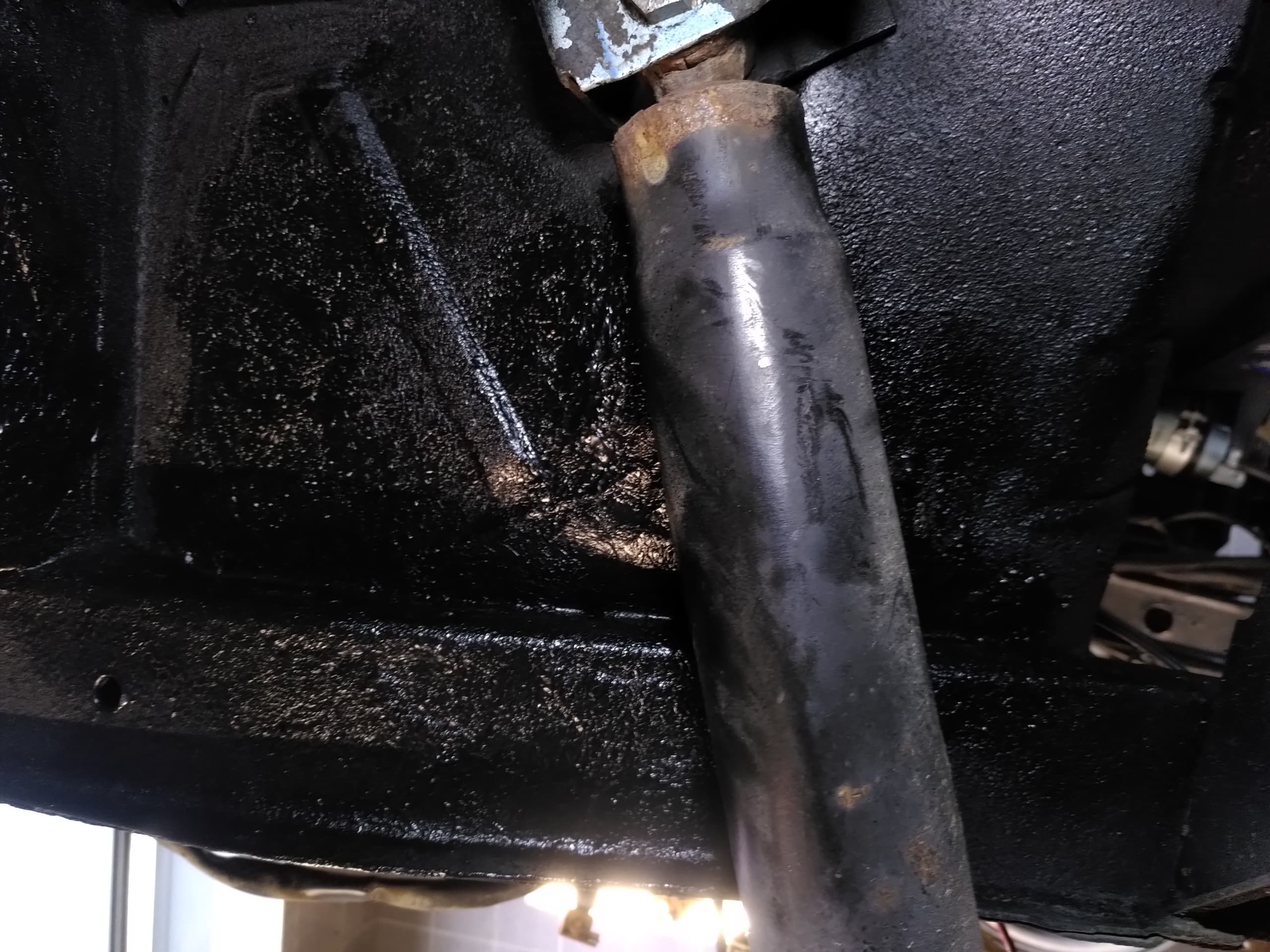

So heute gings weiter:
Für Alubutyl und Hohlraumwachs hats leider nicht mehr gerreicht. Das kommt evt. Morgen oder am nächsten WE.

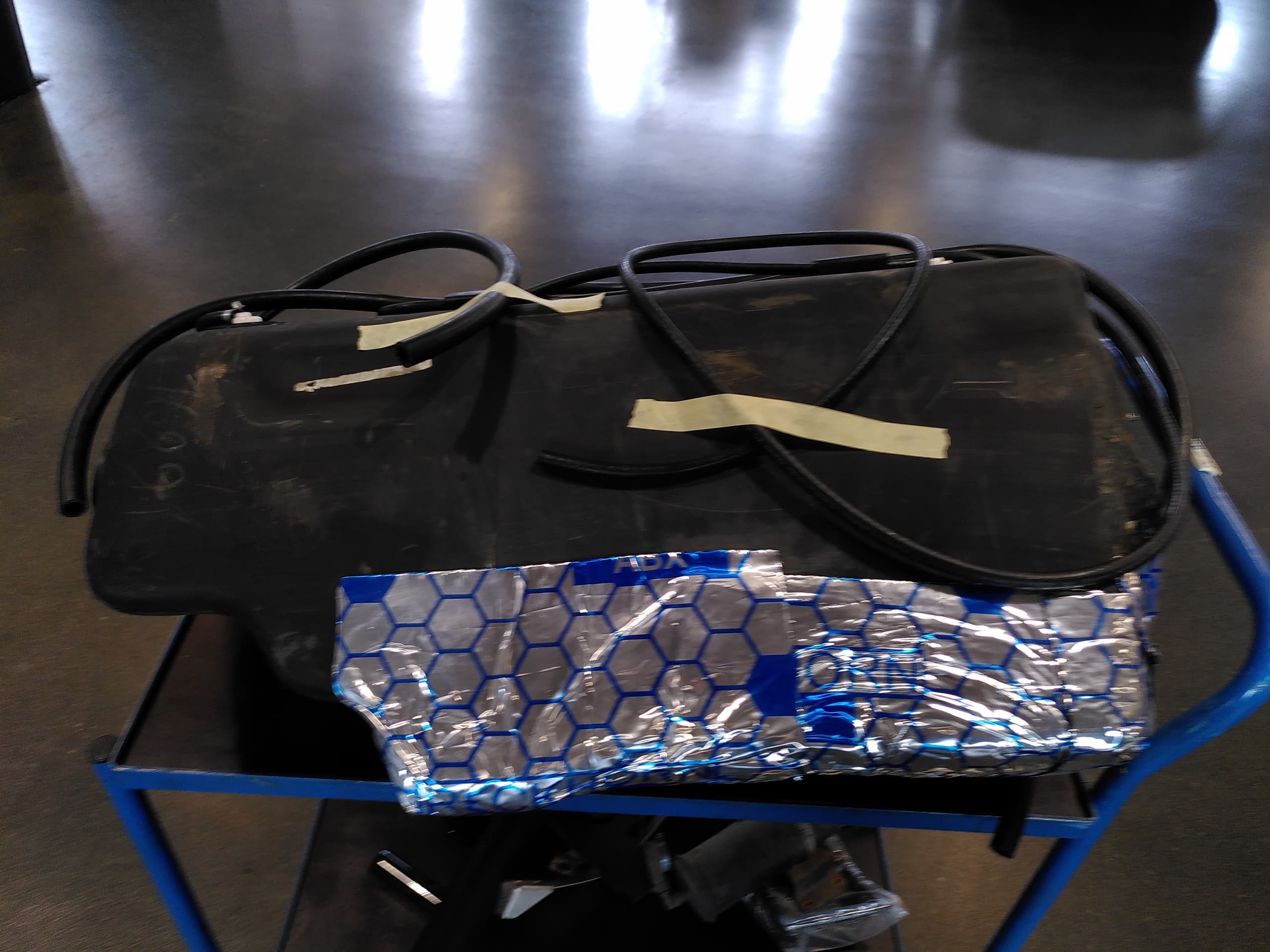

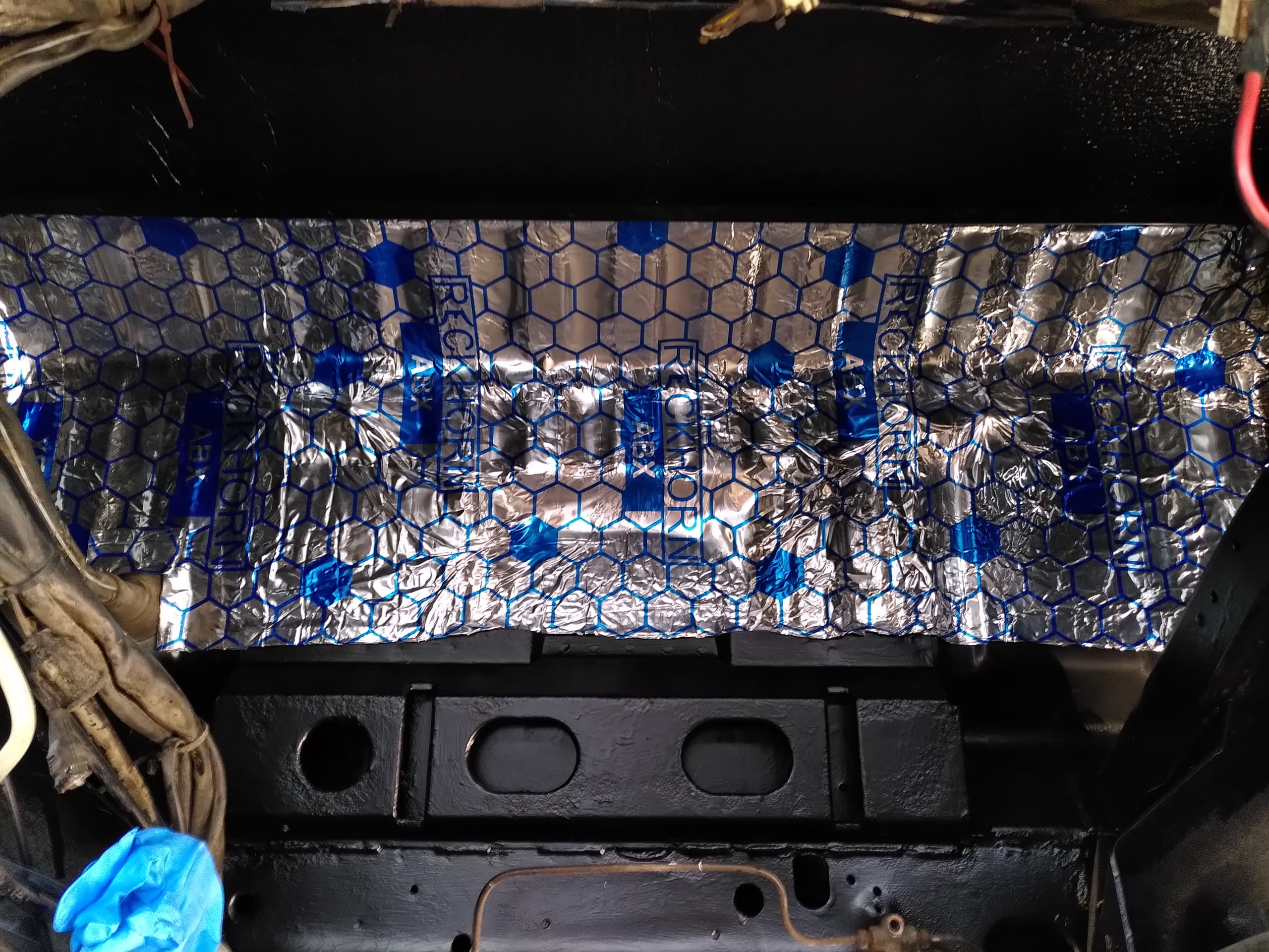

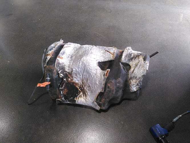

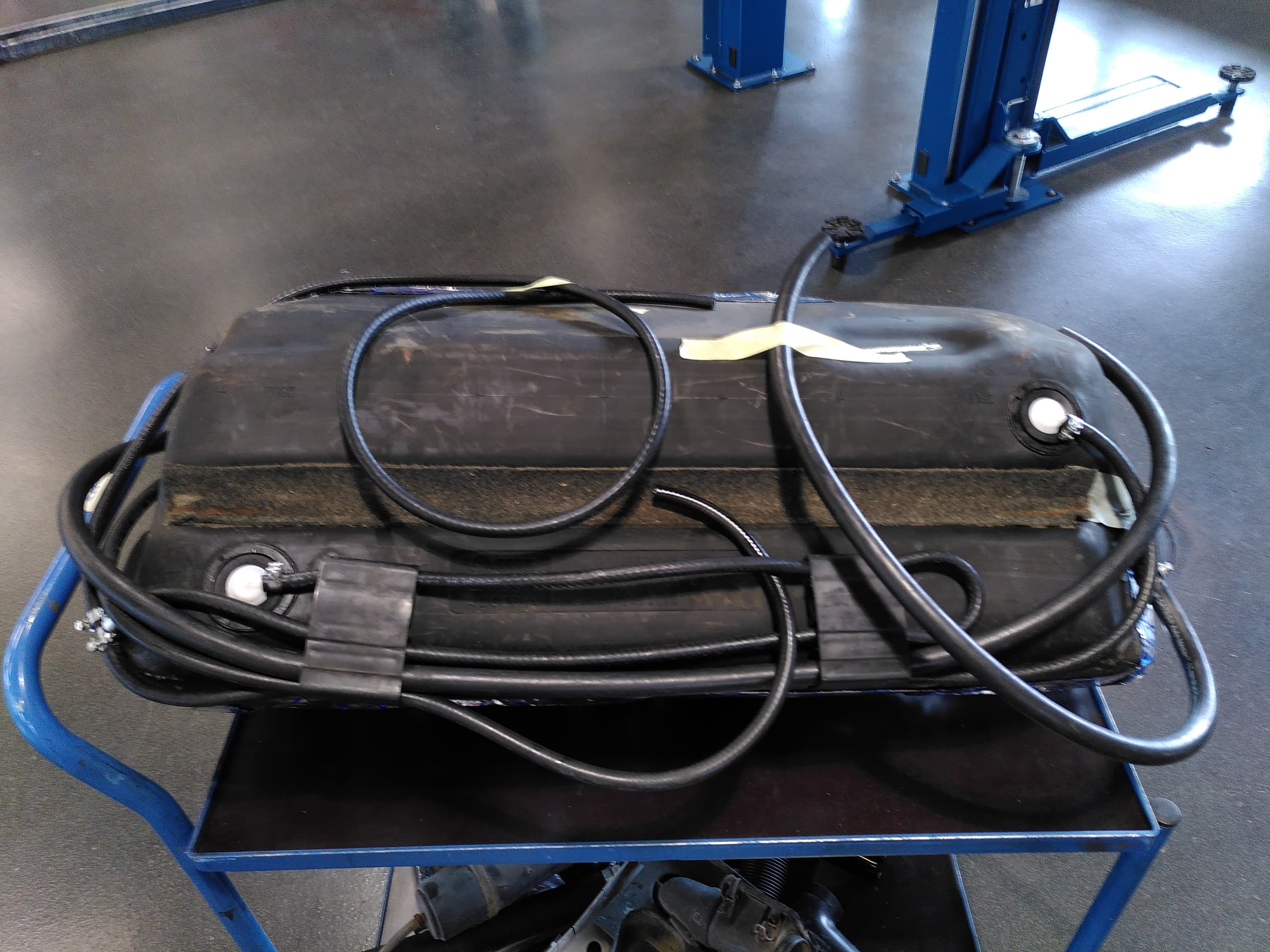

So der Motor ist nun da und am Tank habe ich die alten Matten abgemacht ,den stark korrodierten Schwimmer ausgebaut und den Tank gereinigt. War sehr bescheiden die Matten wegzubekomen vorallem den Kleber. Was für eine sauerei. Am Wochenende gehts weiter…

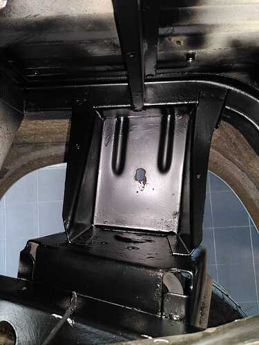

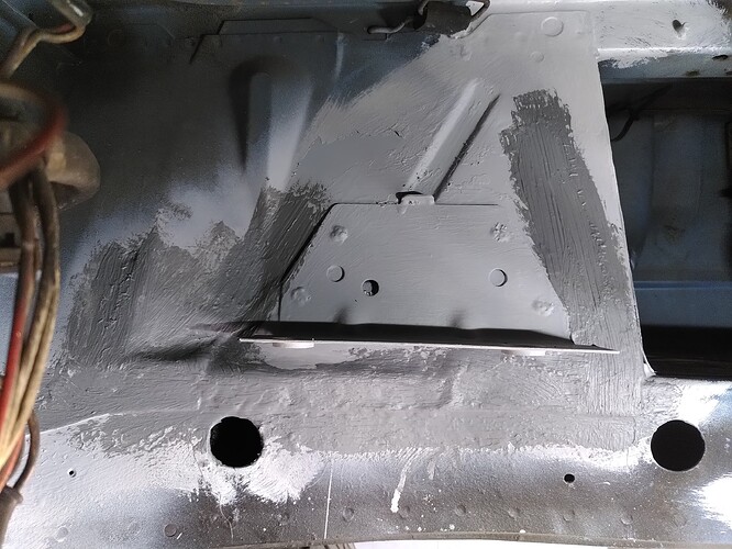

So hüt isches wiiter gange:

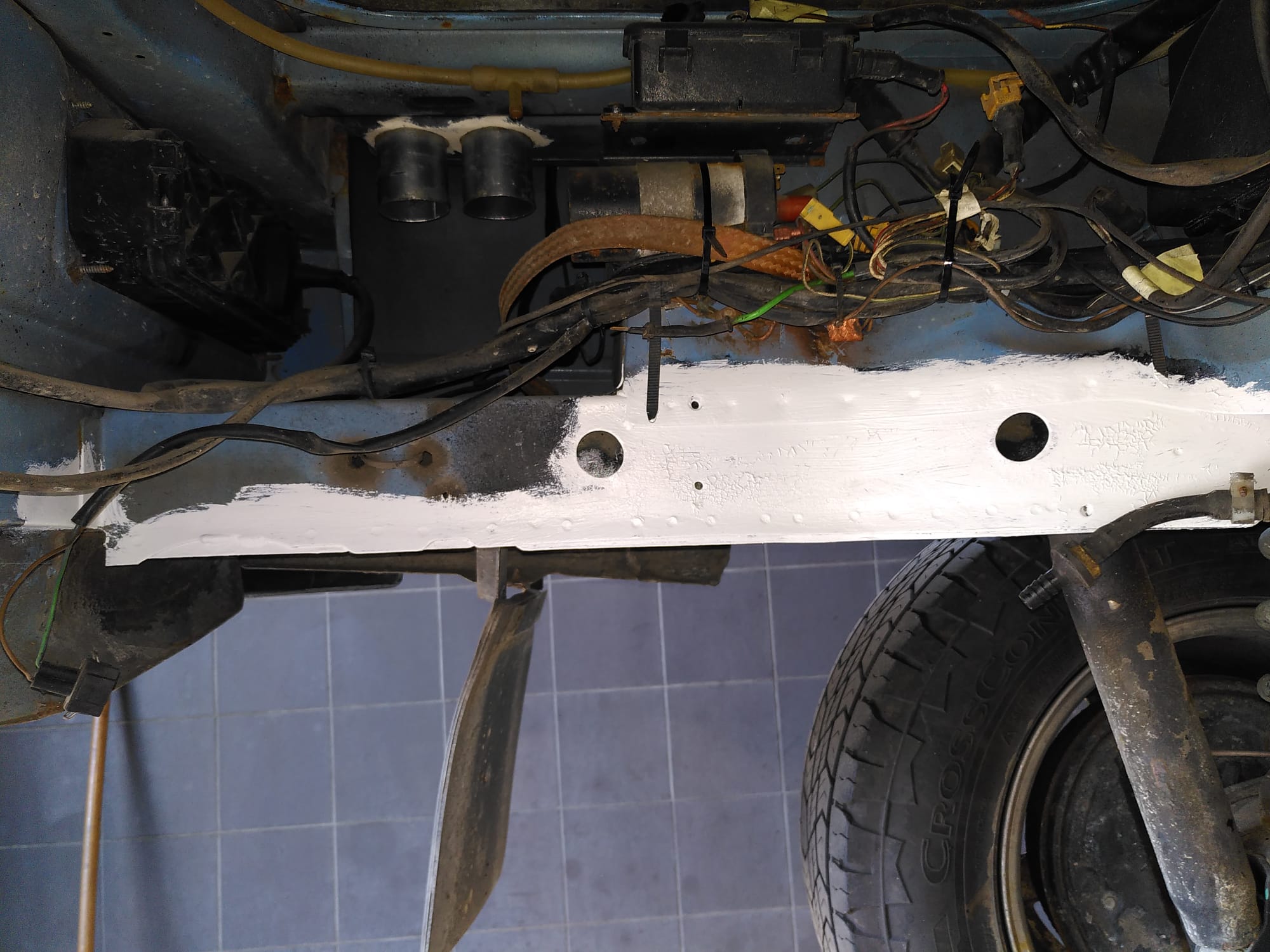

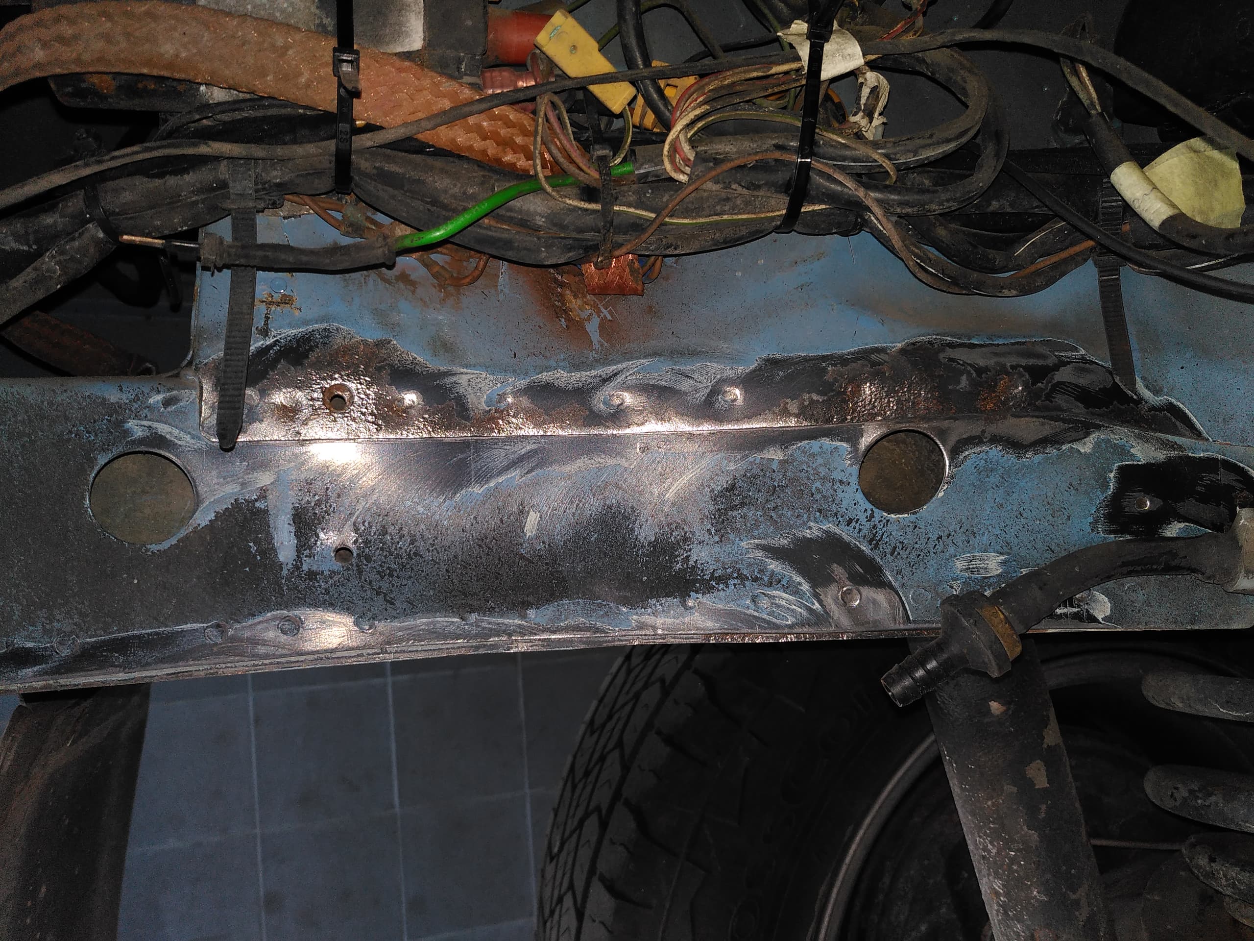

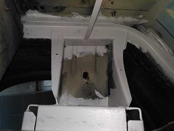

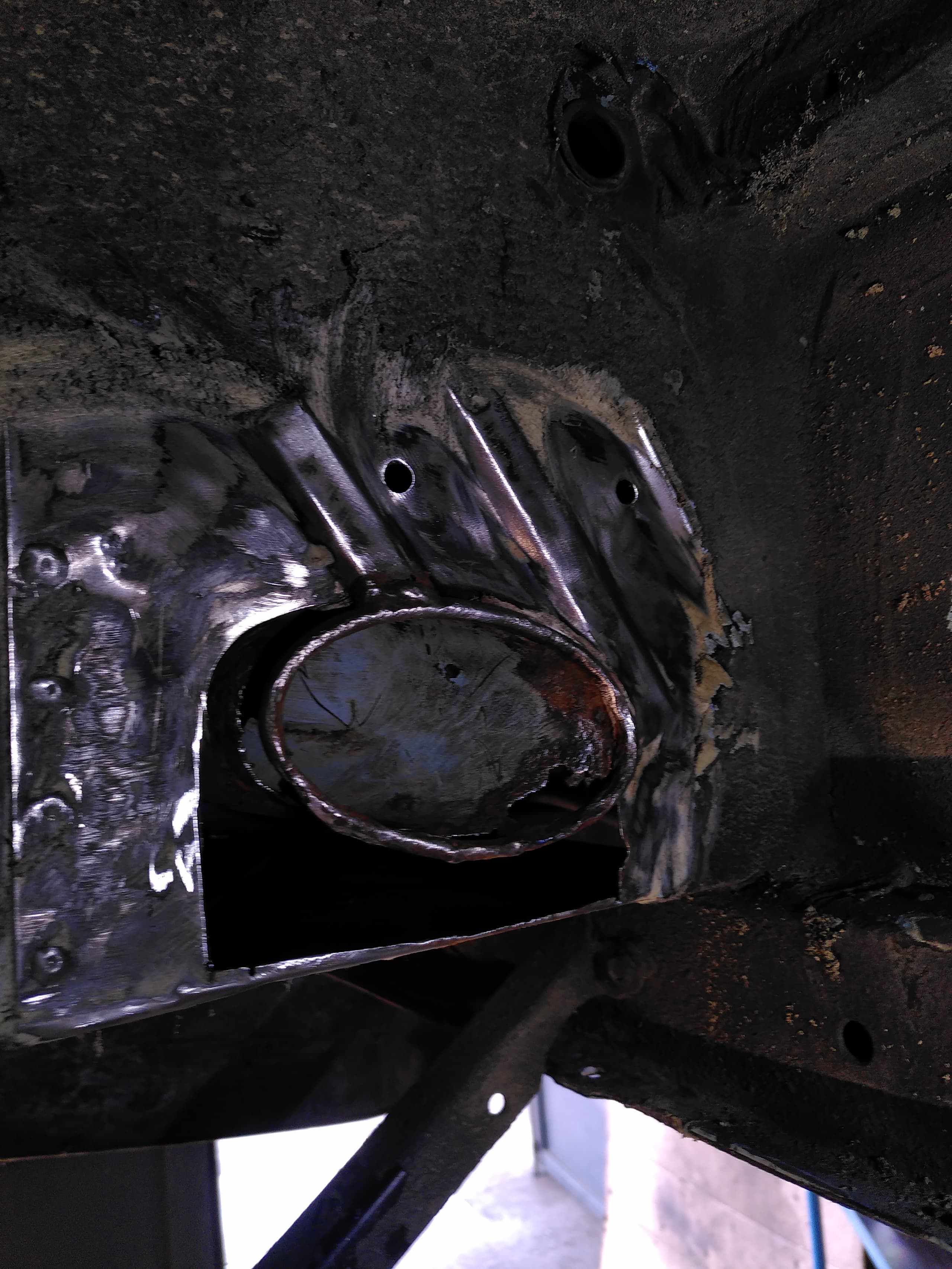

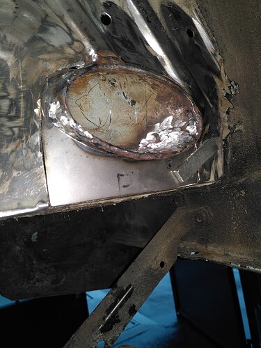

Fertig mit Blecharbete. Nur no grundiere verkitte und lackiere.
Ja sieht gut aus. Habe ich auch damals überlegt, das zuzuschweißen. Aber original ist es nur an drei Stellen gepunktet und mit Karokleber geschlossen :wink:
Viele Grüsse
Franz
Also du meinst beim Tankrohr? Da habe ichs auch nur wieder angepunktet. Wen du da gut mit Karrosseriekit zumachst passiert da gar nichts. Ist ja Original auch nicht anders. Ich hatte ein Repblech bestellt aber da war das Loch nicht drin für das Rohr. Obwohl ich es via VWnummer bestellt habe. Naja. Falls es jemand brauchen kann werde ich es gerne veräussern. Das Blech für den Luftfilterksten fehlt noch aber das ist einfach noch nicht da.
Ah dann habe ich das falsch gesehen. Alles gut :wink:

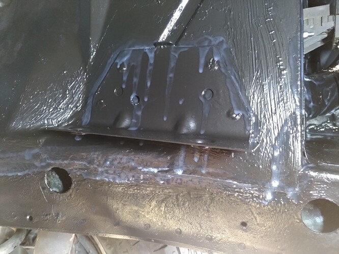

So der Tank ist fast wieder einbau fertig und die Roststellen wieder verkittet.

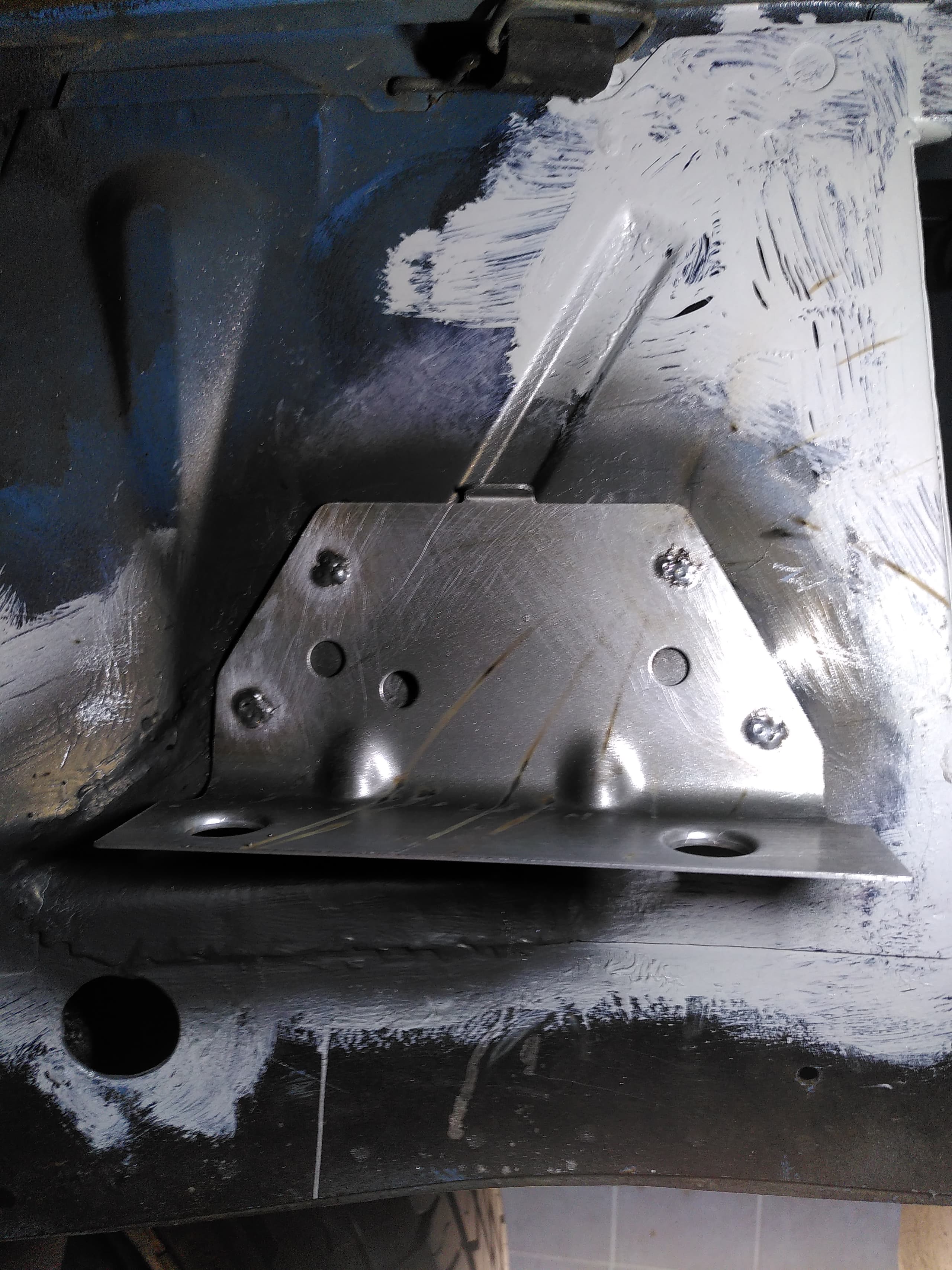

Tank ist jezt einbaufertig, Benzinfilter und Aktivkohlebehälter wieder montiert mit geschönten Haltern, Luftfilterkastenblech wider angeschweisst und alles verputz und lackiert, die oberen Teile des Tamkhaltebandes habe ich Sandgestrahlt brunox, grunidert und neu lackiert. Der Geber hat auf min 60 Ohm und auf max 280. Ist also nicht so weit weg vom originalen. Mal schauen wen er drin ist ob ich den Schwimmer noch anpassen muss. Jezt habe ich noch rostige Bremsleitung entdeckt die ich auch gerade noch ersetze. Irgendwie will es nicht enden.
