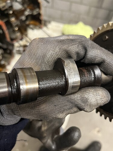

Bin nun wieder fit und habe eines Abends spontan entschieden: Dat Ding muss raus!
15 Arbeitsstunden später kann ich verkünden: Der Patient ist gestorben. Wie bereits von euch vermutet sind die Lager verschlissen und auch der Zustand der Nockenwelle ist jenseits von gut und böse.
Man beachte was ich aus dem Ölsieb gekratzt habe. Unter anderem eine Stösselklammer…
Die Kurbelwelle werde ich nun zum Schleifen bringen und das Gehäuse schmeisse ich morgen mal für eine Stunde ins Ultraschallbad.

Da fiel mir auch so ein Hydro auf, dessen Klammer im Zylinderkopfdeckel verweilte.
Frage mich wie das kommt? Hüpft da mal zeitweise die Stösselstange raus und schlägt auf den Rand? Schon krass.
Deren Nockenwelle sah etwas besser aus als deine, aber das ist auch nur noch eine Frage der Zeit…

Was halten die Profis von meiner Welle?
Rundheit ist in 0.005 und das tiefste Mass ist 54.970mm

Motorblock ist gereinigt. Im Bereich der „Ölwanne“/Hydrostössel und einer Querbohrung ist der Guss nicht ganz so wie ich mir das wünsche….verschleifen?
Auch zur Kurbelwelle habe ich Neuigkeiten. Im WHB konnte ich die Masse der neuen Welle finden. Meine Welle ist sogar noch darin, wenn auch knapp.
Durch Gespräche bin ich auch noch an die Maximalwerte gekommen. Die Verschleissgrenze liegt bei 0.06-0.08mm. Ich werde meine Welle nun in die Drehbank spannen und die Lager auf Hochglanz Polieren. Schleifen könnte ich die Welle für 460€ im Elsass. Laut Motorenbauer aber nicht nötig.
