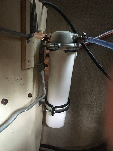

Ein kleiner Input zum Thema Trinkwasser (etwas off topic :roll_eyes:): Für unsere Marokkoreise haben wir einen Keramik-Kohlefilter von Katadyn eingebaut. Aus diversen Gründen haben wir uns entschieden den Filter zwischen Wassertank und Wasserhahn zu installieren. Ein Grund war, wie Joe geschrieben hat, dass es schwierig ist den Tank auf die Dauer sauber zu halten. ein weiterer ist der Wasserdruck, der in vielen Ländern zu tief ist, womit das Befüllen des Tanks zu lange dauert. Nötig war auch eine stärkere Wasserpumpe, die 2bar Druck liefert (dafür aber auch 5 Ampere Strom zieht), damit das Wasser durch den Filter gepumpt werden kann.
So haben wir immer genügend Trinkwasser, das wir auch zum Spülen von Gemüse und Salat benützen können. Ein wesentlicher Grund für den Filter war, dass es in Marokko keine wirkliche Müllverbrennungsanlagen gibt und die PET-Flaschen dann auf irgendwelchen Deponien landen.

Ganz wichtig an der Stelle auch noch: ein Keramikfilter filtert keine Viren aus dem Wasser. Das sind ja unter Umständen Dinge, die man nicht im Trinkwasser haben will. Gegen Viren hilft nur die Chlortablette/Tropfen und der Filter von MSR. Keramikfilter finde ich eine super Sache aber schlussendlich ist er nicht zu 100% zuverlässig und für mich keine Option. Wenn ich wirklich Bedenken wegen des Wassers habe, bin ich damit nicht ausreichend bedient.
Gruss Franz
