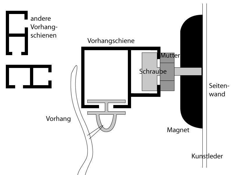

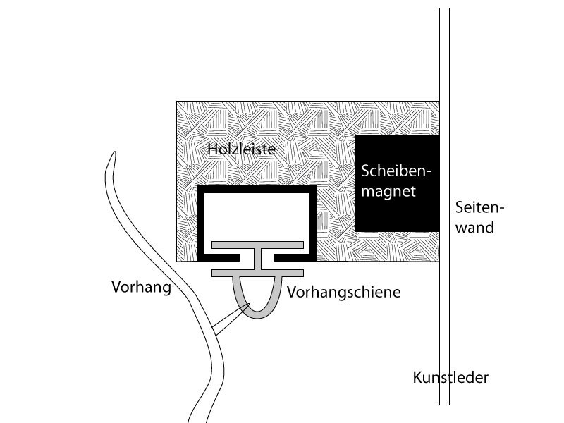

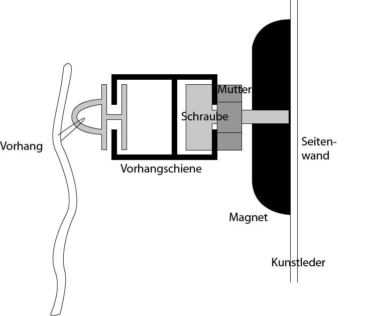

Hallo Zusammen
So wir sind nun auch bei den Vorhängen angekommen und die Sache mit den Magneten ist Super, anbei einmal 3 Ideen, was meint Ihr dazu? machbarkeit? Welche Lösung findet Ihr am besten?
Auf den Zeichnungen ist immer nur der Querschnitt des Systems, unten wäre die Idee das gleiche System zu nehmen wie oben einfach Horizontal gespiegelt.
laut supermagnete.ch sind die topfmagnete nicht so geeignet für seitliche kräfte, deshalb noch die Holzvariante mit den von Supermagente.ch empfohlenen magneten: supermagnete.de/S-15-08-N
zur info: alle Pläne nicht massstab getreu

Die Lösung Nr. 1 ist wohl die optisch Schönste zudem ist sie praktisch lichtdicht. Ich bzw. wir stellen uns einfach folgende Fragen zu der Lösung:
  1. Wie schwer ist es so eine Holzleiste anzufertigen? Also mit entsprechenden Nuten (Korrigiert :smiley: ) usw.
  2. Befürchten wir, dass wenn wir das Magnet nur Kleben es mit der Zeit wohl eher am Metall hält als am Holz. Hat jemand mit geklebten Magneten Erfahrungen gemacht?

ich würde die magnete ein den stoff nähen, also in den saum…habe ich auch so gemacht ond hält super
