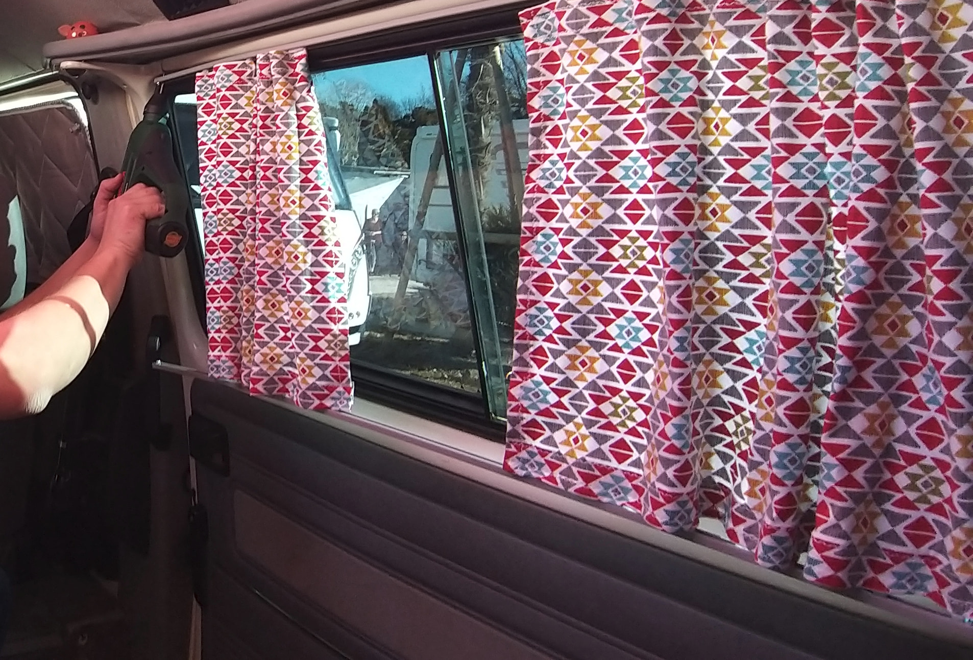

Wir haben oben und unten bei den Scheiben Vorhangschienen aus Kunststoff angebracht, und am Vorhang selber die Gleiter oben und unten eingenäht. Vorne und hinten jeweils eine Schlaufe angeschraubt, um die Vorhänge auch schön offen zu halten. Das hat prima funktioniert! :slight_smile:
Wir hatten die an einem wunderschönen Februartag im Tessin montiert.. Arbeiten im Urlaub! :wink:
Sieht super aus, die Leisten habt ihr an die Karossierie gebohrt?
