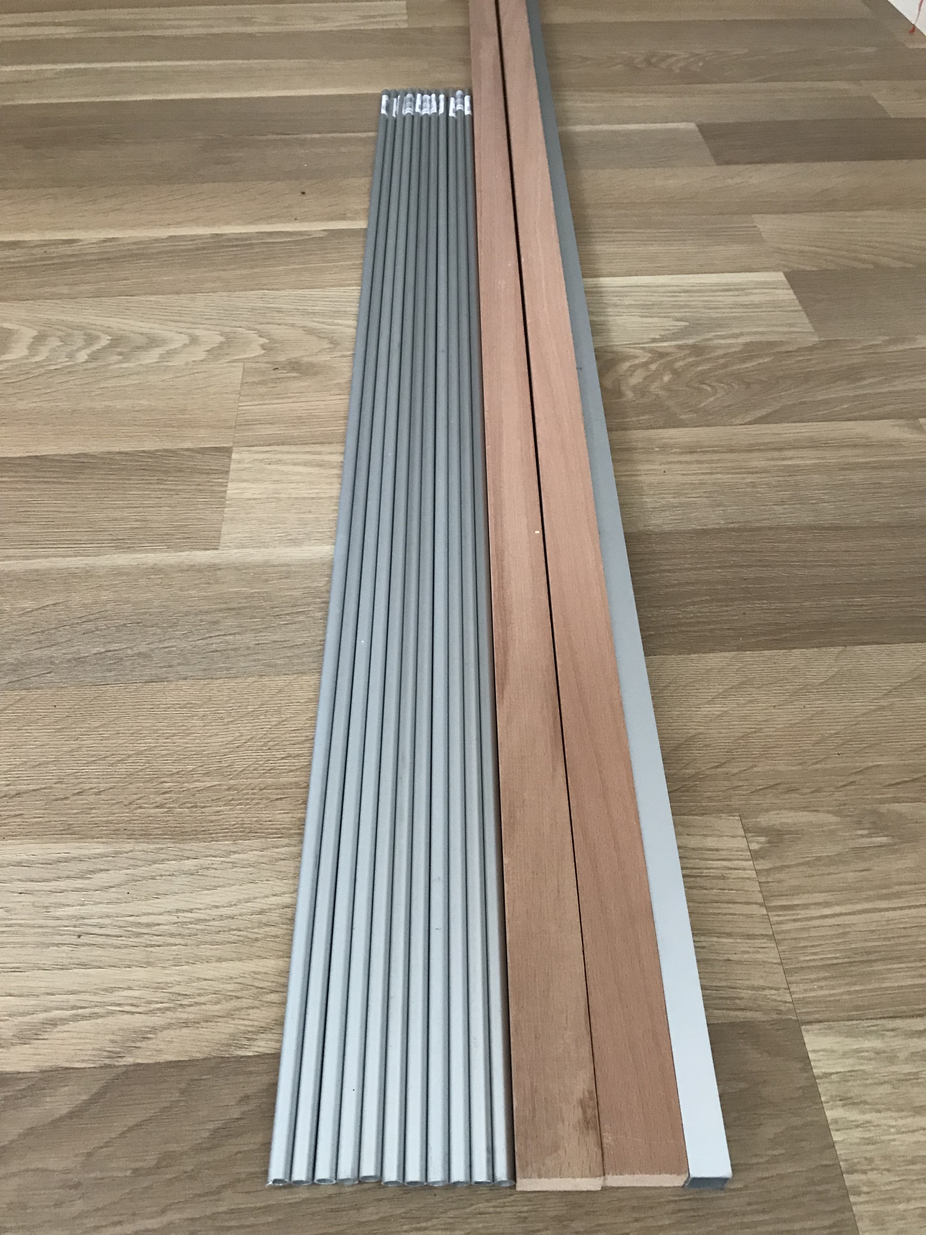

Und weiter geht’s. Ablage für Thermomatten (meine Neuen von Projekt Camper sollten bald kommen) & Co. Holz und 8mm Aluhohlstäbe.
