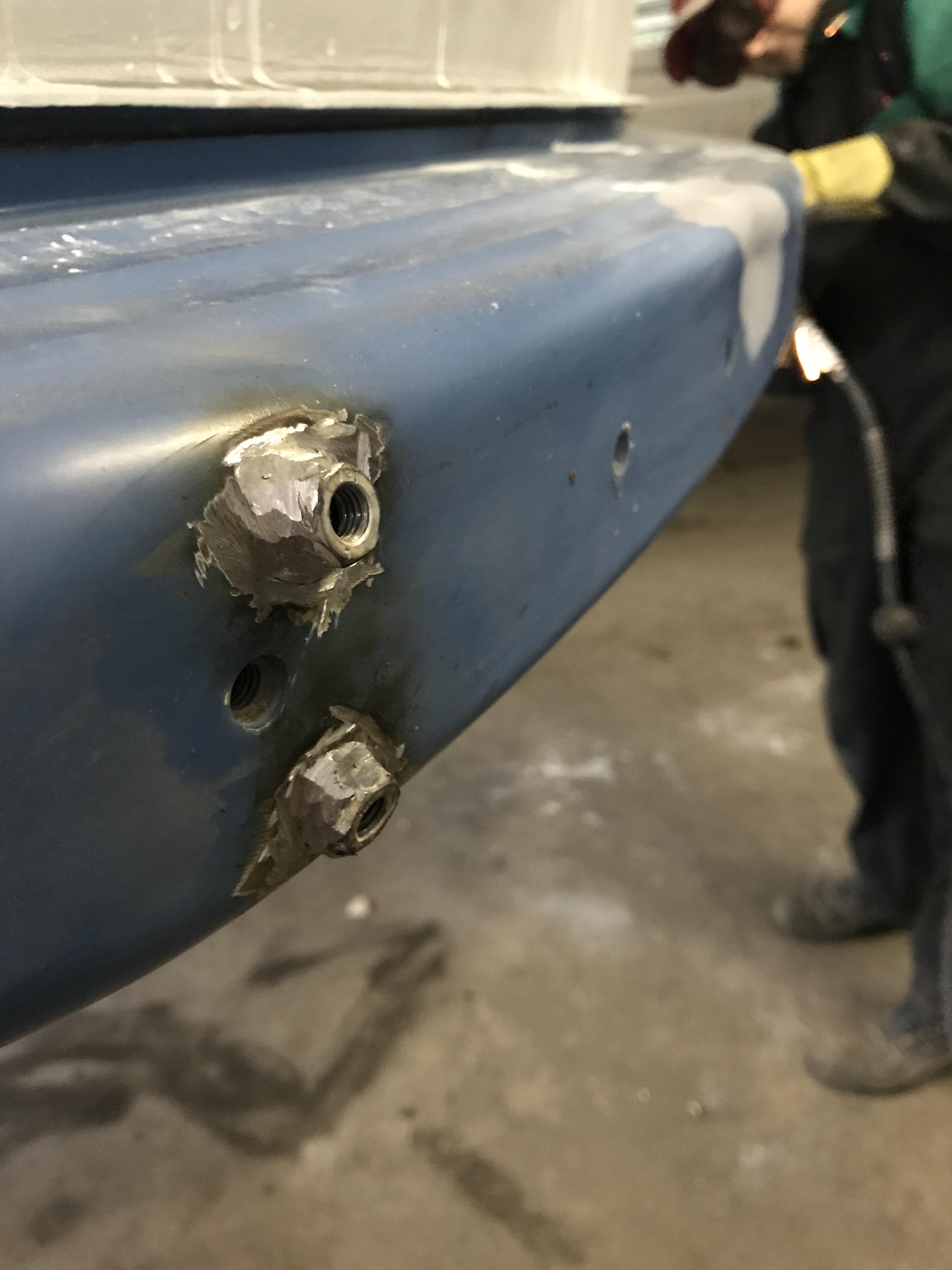

Und weiter geht´s. Nun haben wir die hintere Stossstangenaufnahme auf die neue T2c Stossstange angepasst und eine Halterung für die vordere T2c Stossstange angefertigt. Den Aussagen der Händler “Die T2c Stossstangen passen auf den T2B” muss ich wiedersprechen. Kaufen und draufschrauben ist nicht. Insbesondere vorne nicht ganz einfach. Hier haben wir einfach Muttern im entsprechenden Winkel angeschweisst, dass man darauf die T2c Stossstange (ähnlich der T2a) anbringen kann. So haben wir den geringsten Abstand zwischen Karosserie und Stossstange.

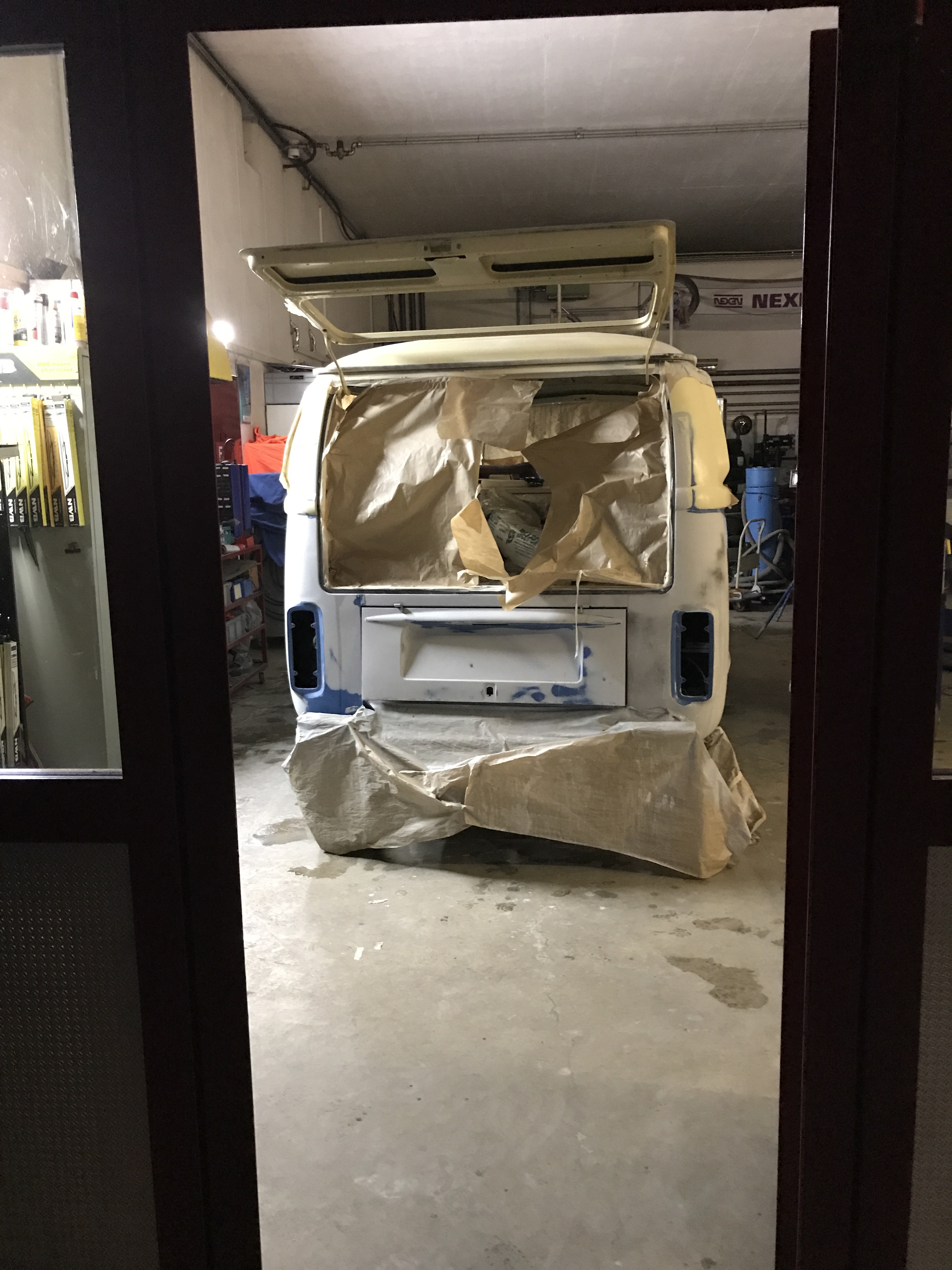

Letzten Freitag hiess es nochmal kräftig schleifen und am Samstag abkleben.

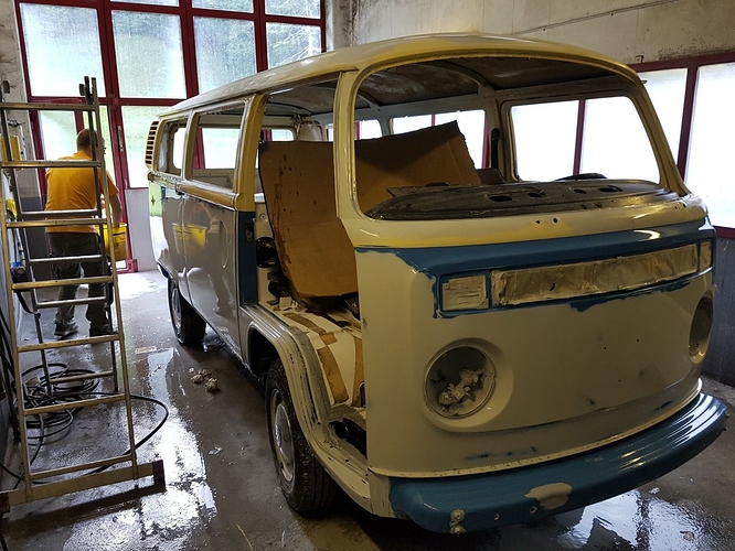

Und wofür das alles? Damit heute endlich der erste Lack drauf konnte
So langsam fühlt es sich nach Endspurt an … Was das Thema Lackierung angeht … Deshalb denk ich lieber nicht an das Folgeprojekt “neuer Innenausbau”

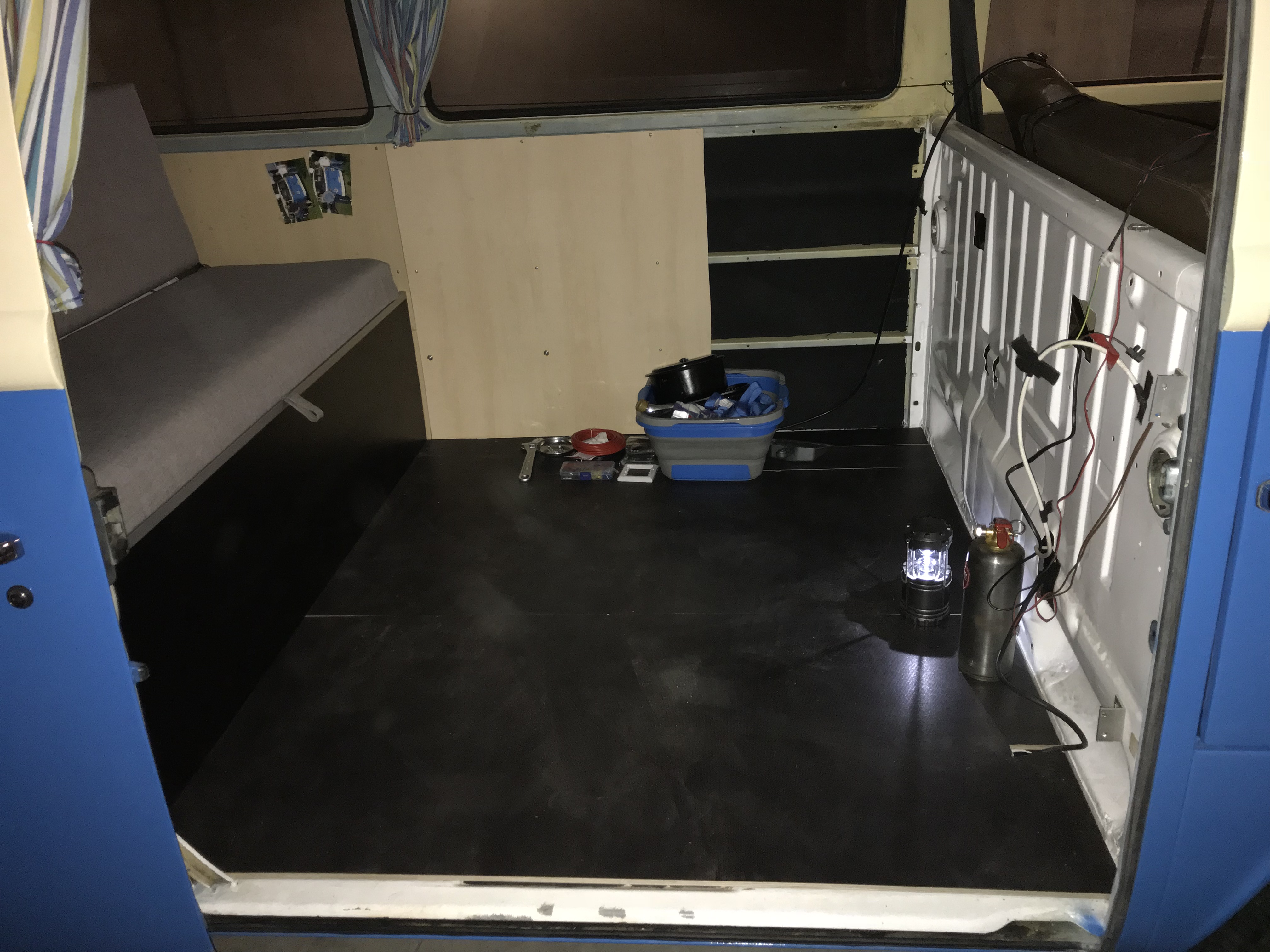

So, endlich geht es weiter. Da ich ein anderes Layout der Möbel und ein wenig Gewichtsersparnis will habe ich einmal den Innenraum ausgeräumt.
Beim Ausbau musste ich feststellen, dass der Vorgänger einfach eine Isoliermatte ausgelegt hat und direkt darauf das Laminat. Nicht verklebt oder verschraubt
jetzt habe ich erst mal den Boden mit 9mm und die Wand mit 19mm Armaflex gedämmt.Danach kamen 9mm Siebdruckplatten auf den Boden und die Wand der Sitzbank habe ich durch eine 15mm Siebdruckplatt ersetzt.
Damit ist es für heute genug. Demnächst geht es Zuhause weiter mit den Möbeln bauen. Der Anfang mit den Korpus für den Engel CK-57 Kühlschrank ist gemacht.

Es ist genug Platz zwischen Schiebetür und dem Kühlschrankblock, damit ich noch an den Türöffner komme und ihn bedienen kann. Nicht Wahnsinnig komfortabel aber es geht gut.
