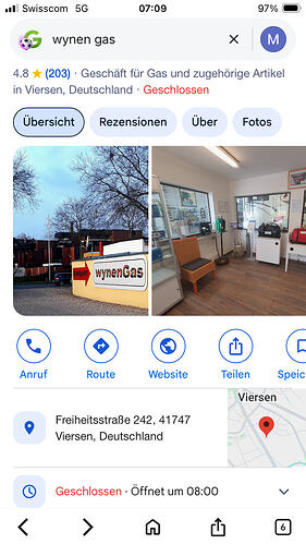

Wynen Gas ist der führende Lieferant für Gastanks und allen Zubehör. Ist in ganz Europa erhältlich und hat auch die passenden Teile mit den nötigen Papieren und Bewilligungen. Schau auf der Webseite, da findest du die passenden Befestigungsbänder.

Bei mir wurde auch der Tank bemängelt, weswegen ich Tank und Halter neu gekauft habe bei Wynengas und danach hatte ich keine Probleme. Bei meiner letzten Gasprüfung meinte der nette Mann aus der Werkstatt, das wäre alles nicht notwendig gewesen. Frag doch dort mal nach. Das war bei Camperbau in Boswil.
