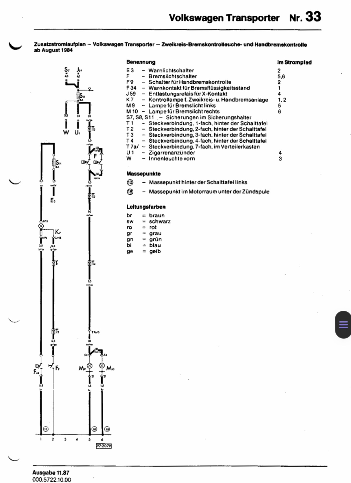

Habe jetzt gerade geschaut. Die zwei Schalter beim HBZ (nicht BKV) sind miteinander verbunden. Es sollte also keine Rolle spielen, an welchem Stecker ich das Signal hole.

Meiner Meinung nach sollten die zwei Druckschalter je zwei Anschlüsse haben. Einer geht zur Batterie und der Andere zum Rücklicht.
So wie du beschreibst sind die Schalter in Serie geschalten, darum sind Sie miteinander verbunden. Du musst das Kabel nehmen das bei Nicht gedrücktem Bremspedal Stromlos ist.
Genau. Was das auch immer für einen Sinn macht?
Ich habe wie in der Anleitung Braun mit Gelb/Rot verbunden (geht zur Batterie). Jetzt hat es da noch eine lila farbenes Kabel, dass ebenfalls da angeschlossen werden soll. Das hab ich auch so gemacht. Kann es sein, dass dieses lila farbene Kabel nicht an den zweiten Anschluss gehört sondern an Masse (welche beim T3 Bremslichtschalter nicht vorhanden ist?

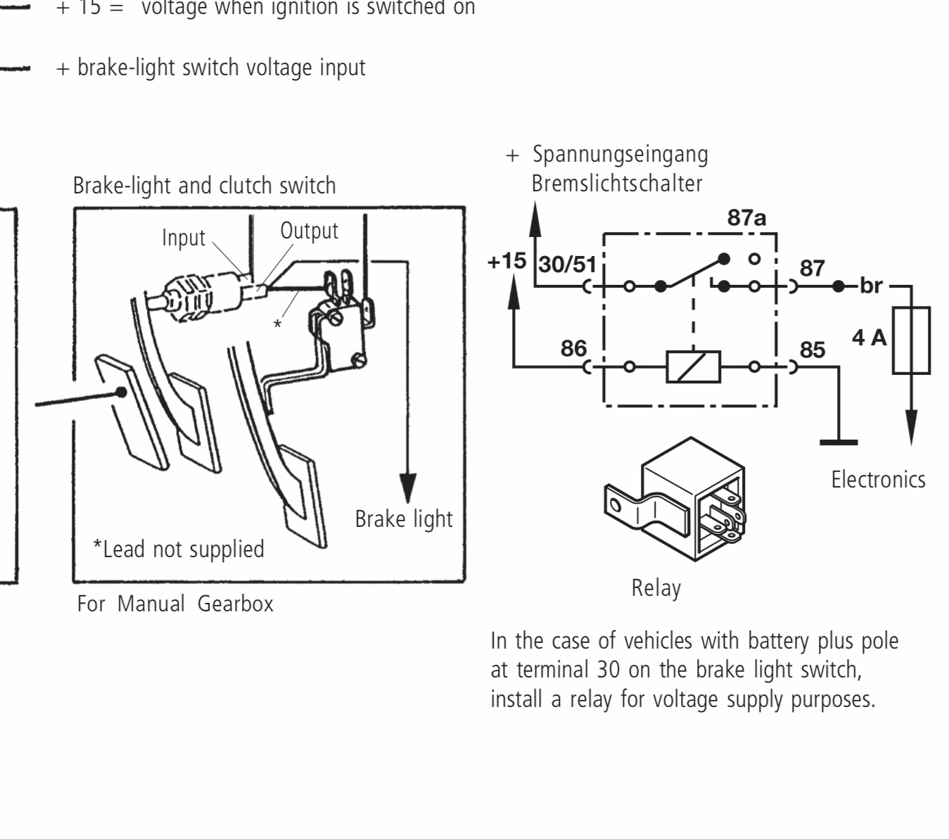

Nun habe ich die Anleitung von Tempomat nochmals genau gelesen. Hier wird beschrieben:
“Die Bremslichtschalter sind auf dem obigen Bild ebenfalls zu erkennen. Das rot/gelbe Kabel kommt von der Sicherung (entspricht Klemme 30), das rot/schwarze Kabel führt zu den Bremslichtern. Beide Leitungen sind anzuzapfen, an welchem Schalter man das macht ist egal, es sind beides Schliesser.”
Wo ist mein Denkfehler? Ich habe lila (Tempomat) an schwarz/rot (T3) und braun (Tempomat) an gelb/rot (T3) direkt am Schalter abgegrifen.
Braun mùsste also vor dem ersten Schalter angeschlossen sein (wenn die bei dir in Serie sind, was doch Schwachsinn ist?). Letztendlich aber einfach Dauerplus oder gehen die Bremslichter nur wenn die Zündung eingeschaltet ist?
Lustig finde ich auch den Kuoplungsschalter, via Bremslichtbirne.
Genau so hätte ich es auch angeschlossen. Lila macht bei unbetätigtem Bremspedal Masse über den Glühfaden der Birne. ev. Bremslicht defekt?

Tempomat lila an Bremslichtschalterkabel schwarz/rot und Tempomat braun an Bremslichtschalterkabel gelb/rot (T3). Aber jetzt kommts. Nicht einfach irgendwo sondern direkt am Schalter und dann am “ÄUSSEREN” Schalter abgreifen! Keine Ahnung warum, aber dann hat es geklappt. Ich hab den Stecker ausgepinnt und dann wie oben beschrieben mit dem Kabel zusammengekrimpt und wieder angeschlossen.
